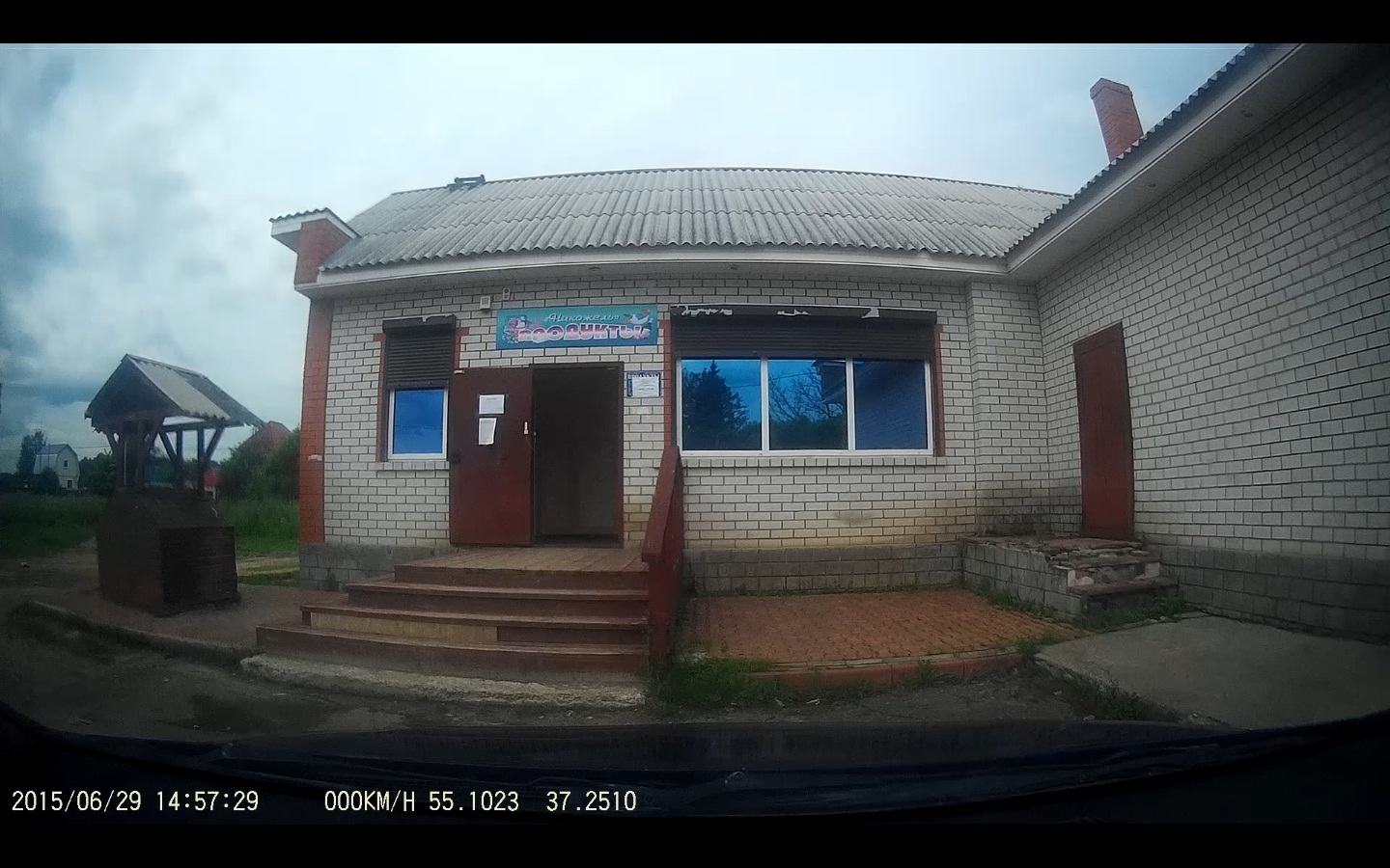

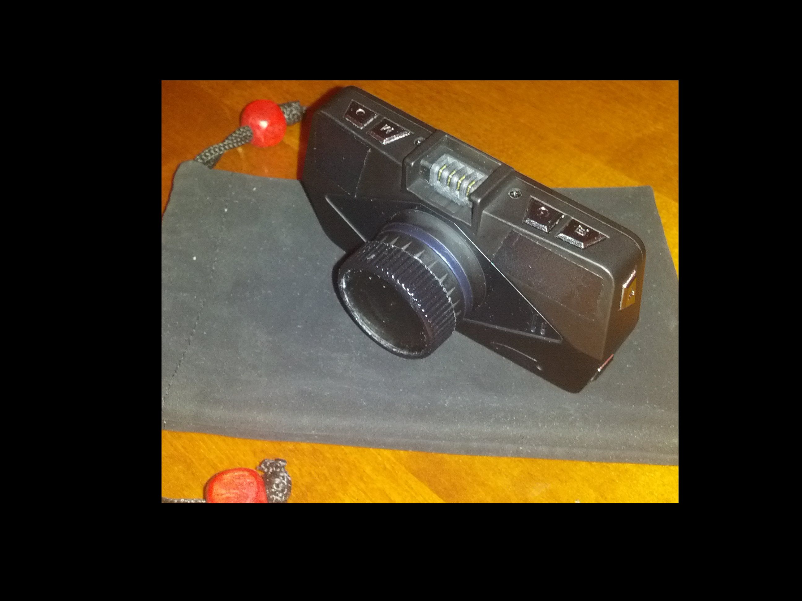

    С HDR реально немного мажет номера днем.Экспозицию ставлю на +0.3
    Сделал бленд фильтр,думаю достойно получилось,хоть и немного мылит изображение.Но отражение от лобового стекла убирает на ура ( 1 фото с фильтром,вторая без - на ней явно видно отражение от панели ).
    Ну и фото моего рега в сборе :) IMG_20150630_234219.jpg
  5. Что за фильтр? полярик?
  6. Обычная
    поляризационная
    пленка из разобранного жк-дислея.

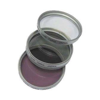

    Но хочу заказать нормальные фильтры типа этих :
    Набор фильтров cavei CV-FK25 (25мм/3в1)

    Что использовалось для крепления пленки к объективу?
  8. Ну нет,пленка уже будет не нужна,там фильтр стеклянный без "мыла " которое дает пленка.
    Вытащу только фильтр и в свой переходник на объектив,как раз 25мм.
    А донором послужил мой бывшей procam zx-8 - раздербанил жк-дисплей и корпус на переходник к объективу.
