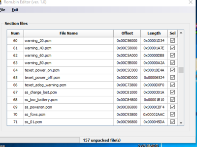

    Программа может:
    -показывать основную информацию без распаковки
    -распаковывать прошивку и отдельные её разделы
    -распаковывать раздел ROM и собирать его после изменений
    -редактировать STRINGS
    -распаковывать FONTS и собирать его после изменений (актуально для Ambarella A2)
    -распаковывать BITMAPS (пока только для А2 и А5).
    В будущем дополнится распаковкой картинок для А7.
    Сборки BITMAPS пока нет, планируется в будущем.
    -компилировать изменённую прошивку

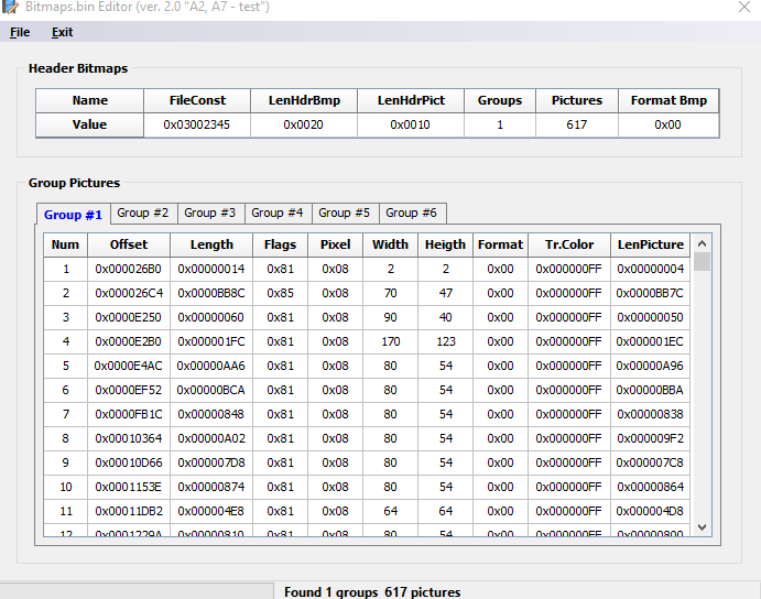

    Редактирование bitmaps.bin для А2
    Можно редактировать картинки в прошивке по своему вкусу.
    Краткая инструкция по редактированию картинок в прошивке А2
    -Запускаем программу, нажимаем Firmware - Extract
    -Затем Editor - Rom.bin - Files - Unpack
    -Затем Editor - Bitmaps.bin - Files - Unpack
    -Заходим в папку с распакованными файлами AE - Bitmaps - Group #...
    -Правим нужную картинку в графическом редакторе,
    не меняя свойств, разрешения, расширения файла.
    -Затем Editor - Bitmaps.bin - Files - Compile
    -Затем Editor - Rom.bin - Files - Compile
    -Собираем прошивку окончательно Firmware - Compile
    Рекомендуется сверить файл bitmaps.bin и файл bitmaps.mod
    Если же длина стокового и модифицированного не совпадает,
    то в регистратор не заливать и сообщить автору программы.

  10. Обновление программы: Amba Extractor 2.0
    Теперь и разборка-сборка Bitmaps.bin для платформ на А2 и А7.
    В настройках программы можно выбрать расширение PNG или BMP для извлекаемых картинок...
    Не забываем выражать благодарность создателю сей утилиты - @z768...

  11. Дополнительная ссылка на собственный ресурс..
    https://yadi.sk/d/m-iImmR1kpQAq
    Для формата 8бит(256 color) распаковка только в формат BMP.
    Это как правило А2 чип.
    Для А7 можно выбирать либо PNG, либо BMP.
    Как кому больше нравится.
    Проверку оригинала и сгенеренного Битмапс файла можно не делать.
    И еще одна "вкуснятина" - при выборе папки программа автоматом понимает как генерить файл. Меню Опций (Options) можно не открывать.
    Пользуйтесь на здоровье и Всем Удачи.

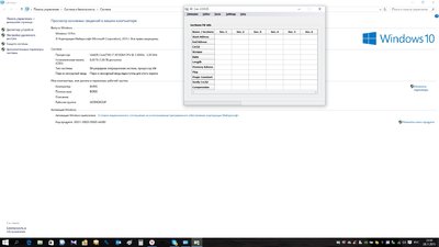

  12. Привет!
    Не могу запустить на win10-x64, что то наверно мне нужно обновить? Крутится колесико, а в диспечере задач - ничего :(
  13. Не запускается сама программа ? Или отдельные её компоненты ?
    Про 10-ку я ничего не могу сказать, даже нет у меня такого железа, на которое она встанет.
    Тестил у себя только под 7-кой и ХП.
    А предыдущие версии программы работали ?
    Вообще даже не в разрядности скорей вопрос.
    Просто все проги, которые я писал раньше работали под х64.
    Вообще-то написана программа на delphi 2010 под ХП.

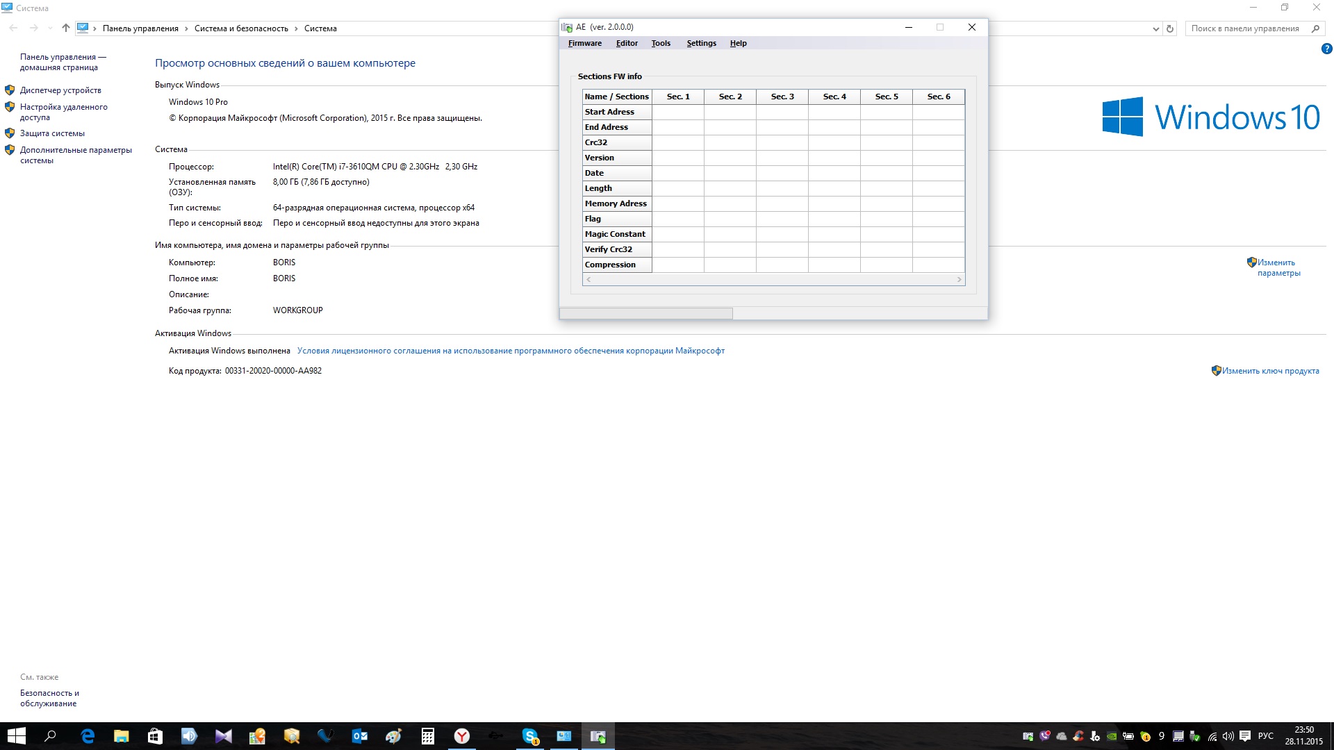

  17. У меня на Win 10 работает(для информации).

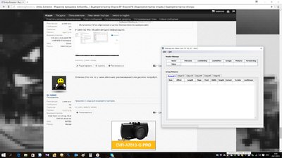

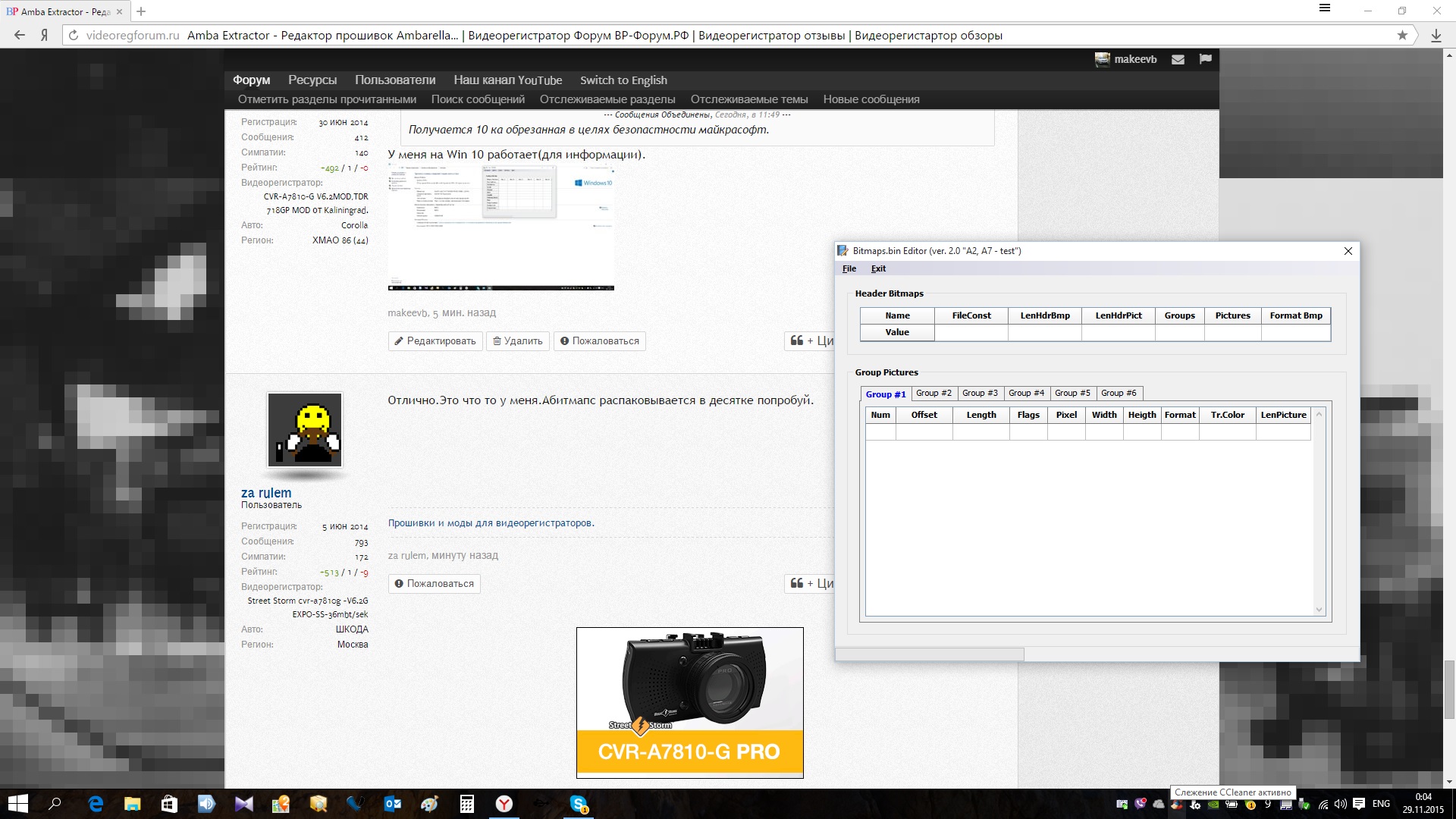

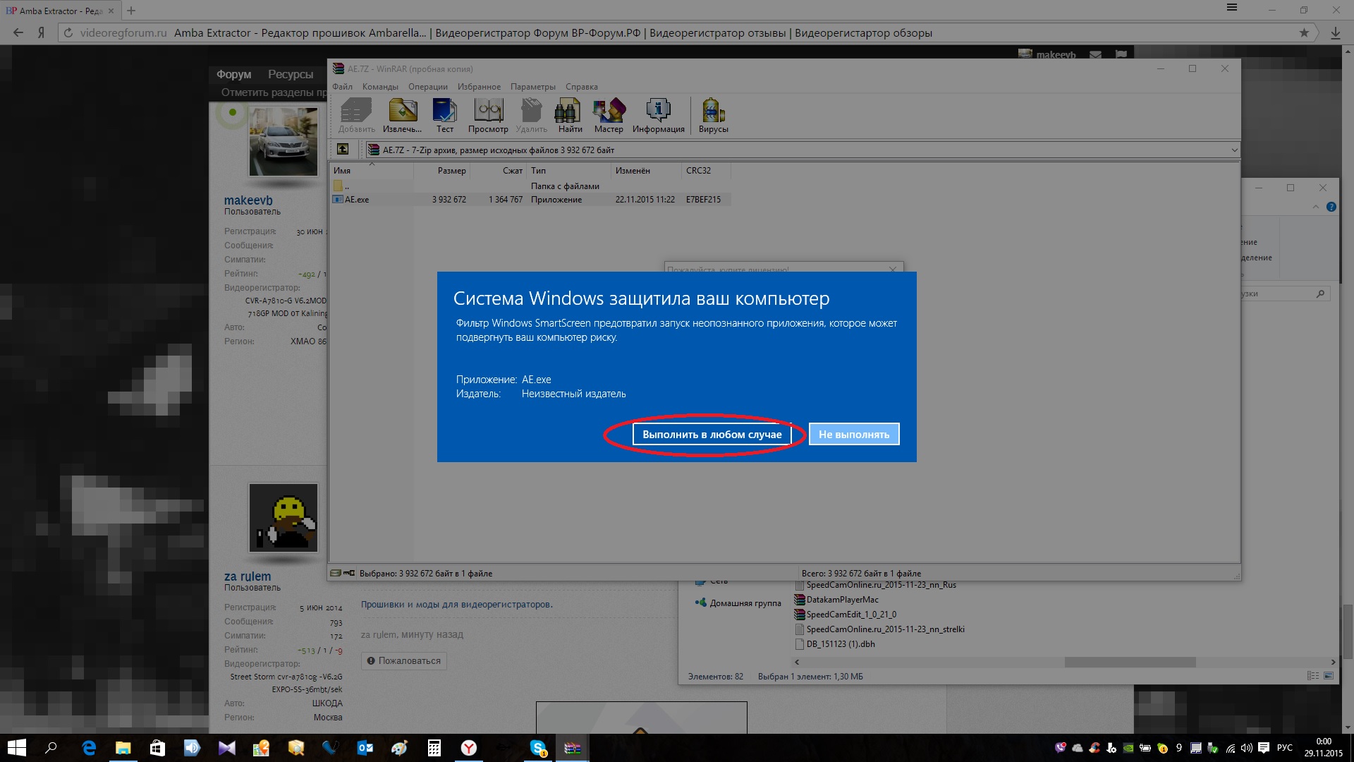

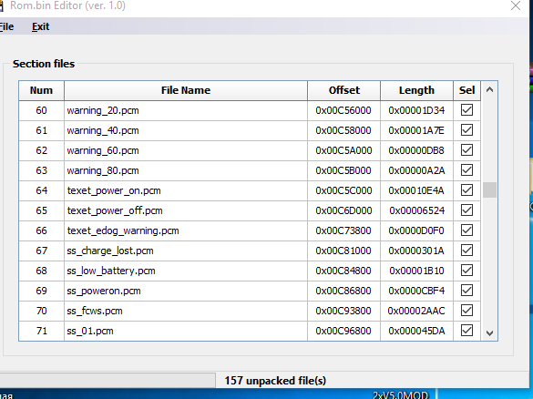

  19. Screenshot_2.png Все запустил всетаки.Отключил один долбовирус и все заработало.Я извиняюсь перед автором прекрасной утилиты за свою нерасторопность.Выключил Аваст.Вирусов быть не может да и не ругается на неё.Просто тупо долго чего то ищет.По этому считаю -на пуск можно спокойно выключать антивирус.И в WIN 10 AE прекрасно запускается.Запускал от имени администратора.Все ОК!
