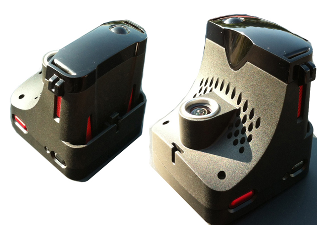

  2. Многие пользователи, которым нравился прибор 3017, но у которых было обычное стекло, сетовали, что им не очень хочется возиться с установкой радарного блока под капотом. И что же мы не сделали самый обыкновенный комбайн, как у всех? Был у нас неплохой комбайн 3014, и мы думали, что в принципе, он закроет этот пробел. Однако, действительно этот комбайн был что называется, такой же, как у всех. Не самый продвинутый чип, не самый лучший информатор, с радарным сенсором, хоть и хорошим, но опять "как у всех". Да, стоил не дорого. Но... люди-то просили как 3017, а не "как у всех". Сделать действительно хороший комбайн стало возможным лишь после того, как стали сотрудничать с американцами. Появился новый радарный датчик, новые возможности с матрицами и тд. Главное, конечно, радарная часть. Уж не знаю, какие там были найдены рычаги, но датчик разработали и адаптировали на самом авторитетном (на мой взгляд) американском заводе. Первые образцы делали там же.
    Что интересного в модели? Для меня важным решением стало наличие суппорта из алюминиевого сплава. Плюсов масса. Главный плюс - полностью решена проблема охлаждения процессора, то есть, защита от перегрева и матрицы в том числе, что кстати, имеет место быть практически во всех комбо на А7. Именно поэтому так не любят китайские производители делать 3 в 1 на этом процессоре, несмотря на качественное видео, его всегда пытаются заменить на более ранние - типа А2 и А5. С ними китайские заводы работают давно, и проблем с ними мало, кроме главной - не справляется частенько процессор с одновременной обработкой видео, радарного сигнала и GPS-информации. 2-х контурная (и соответственно 2-х процессорная схема) ведет к увеличению габаритов и удорожанию по-любому. Еще одна причина, по которой производитель возвращается к А2 и А5. ну да ладно. Продолжим. Плюс металлического корпуса (немного сомнительный) еще и прочности. Типа, упадет - не расколется. Но, как я говорил, сомнительный плюс - зависит от того, каким боком упадет ))
    Следующий плюс - круговой обзор для лазера. Это не новшество, но на разнесенке это невозможно. Здесь это реализовано.
    Кроме того, реализовано и детектирование "Стрелки" на те же 360 гр., что тоже было нереально в разнесенной модели. Да, похоже, что больше и ни в одном устройстве нереально. По крайней мере, мне не попадались комбо с круговым детектированием Стрелки. А рано или поздно их поставят "выстрелом в спину", как уже ставят "Автоураганы".
    Несомненный плюс - снижение наведенных помех-фонов. Отсутствие RF- приемника и передатчика - это тоже несомненный плюс, так как это позволяет снизить цену. И снизить неплохо. В наше время это очень важно. По большому счету цена получилась не сильно выше китайских комбо. А если уж сравнивать цену в штатах - тут вообще говорить не о чем.
    Ну и опять же, эстетика - мне нравится металл. Многим тоже.

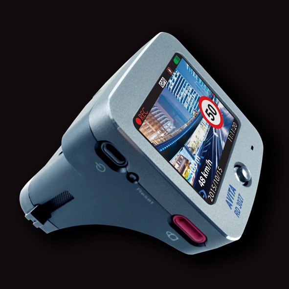

    Итак, краткие характеристики:
    Основные характеристики
    Конструкция видеорегистратора
    с камерой, с экраном, с радарным датчиком в корпусе из алюминиевого сплава и композитного пластика

  4. -Процессор TSMC A7 (он же Apple A7, он же Apple A6X, он же "выпускается" Canon как Digi5, не путать Digi5+, этот выпускается вроде реально в Японии, кем - не знаю) он же Элла Кацнельбоген, он же Манька Облигация ))) кто не понял последних - это немного юмора.
    - Охлаждение: металлический суппорт соединяется с металлической же пластиной, которая примыкает вплотную к процессору. почти такая же схема в 3017 про, но там медная "обертка" прижимается к мет.сеточке корпуса. По-любому алюминиевый суппорт лучше.
    -HDR есть, работает в автоматическом режиме, ничего делать не надо (достался на халяву от кэнона )))
    -битрейт max20
    -Кронштейн держит - проверено. Кстати, 1010 тяжелее и 3М тоже его держит токо в путь!)
    и по уточненным данным вес все же меньше - 180-181 гр. Если верить моим весам )))) Сегодня взвесил )))
    в описании поправил, написал 180.)
    заодно поправил размеры. чтоб было понятно - со стороны водителя видим экран с джойстиком - слева направо max68, снизу вверх -70. Толщина основы - 20. вперед выдвинута радарная антенна от экрана до конца 78мм.
