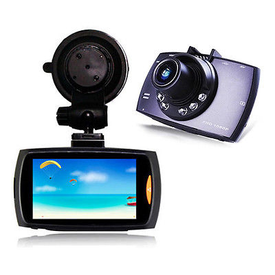

  1. Недавно приобрёл на http://www.ebay.com/...=STRK:MEBIDX:IT китайский видеорегистратор типа G30 и похож ещё на Explay DVR-S18, Chip: Novatek NT96220, Image Sensor: AR0330, работал хорошо, но кривое меню на русском языке. Посоветовали скачать новую прошивку. Стояла прошивка H300C2-G-D-150603. После обновления прошивки видео так же хорошо снимает, но меню и изображение вообще на экране не стало. Экран просто светится белым светом, после паузы как и положено тухнет Где можно найти прошивку для данного девайса? Уже пусть и первоначальную. Нашёл на разных форумах 4 разных, но они все не катят. Заранее благодарен всем откликнувшимся. Рассмотрю все возможные прошивки методом тыка - терять то уже нечего.
  2. Дотыкался... Послушал одного товарища и переименовал присланный им файл FW96220A.bin на имя, которое знает мой видеорегистратор gp_cardvr_upgrade.bin. результат - экран чёрный, все кнопки не реагируют - короче умер напрочь.
    Совет: не делайте так никогда, коль с первого раза не подошло - то и не надо. Да и нечего лезть в изделия для его типа улучшения пока то работает.
    А тем временем мне китайка прислала нужный файл... Сейчас обещала найти решение и этой проблемы.
    Кому интересно -вот он
