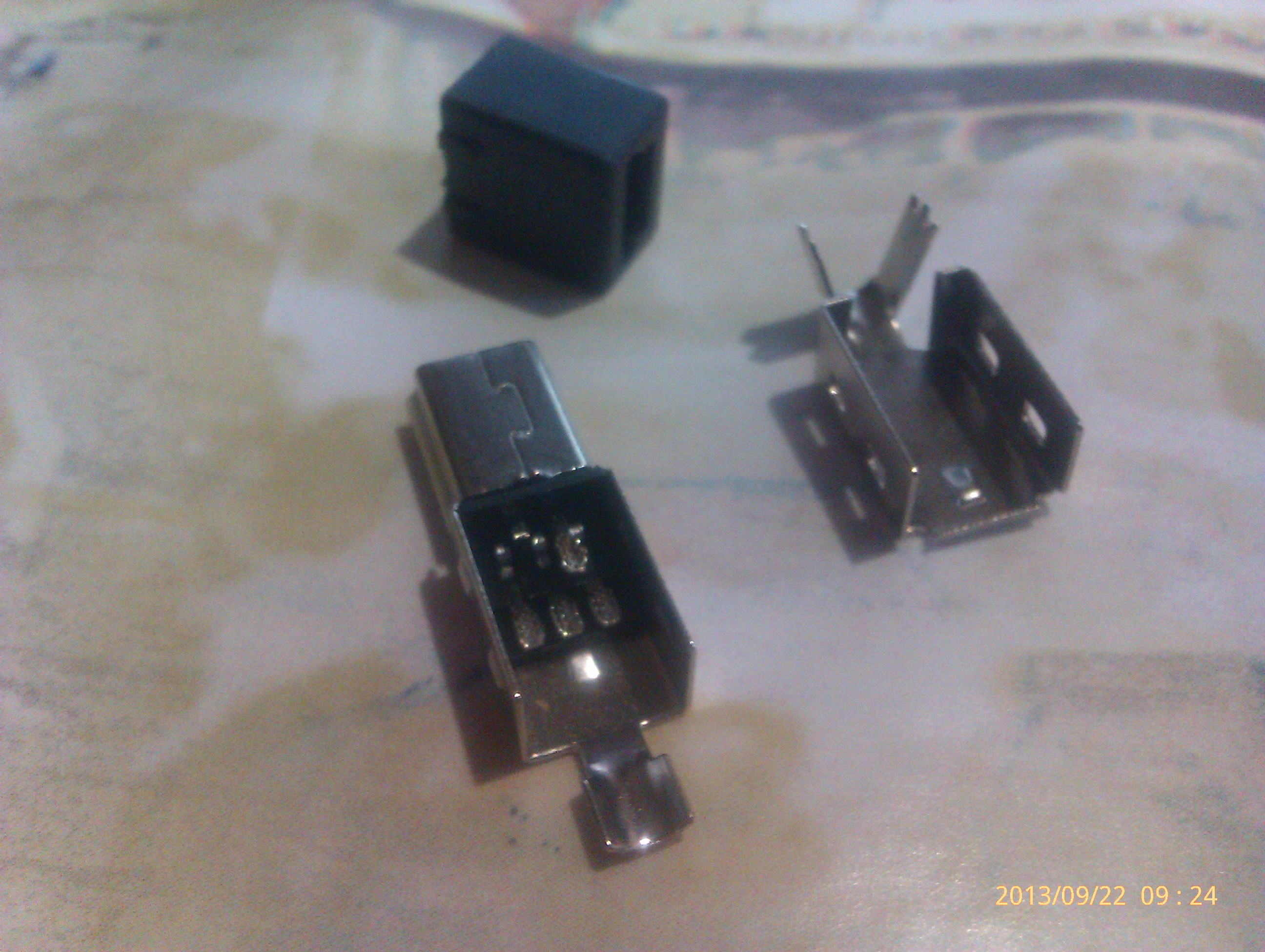

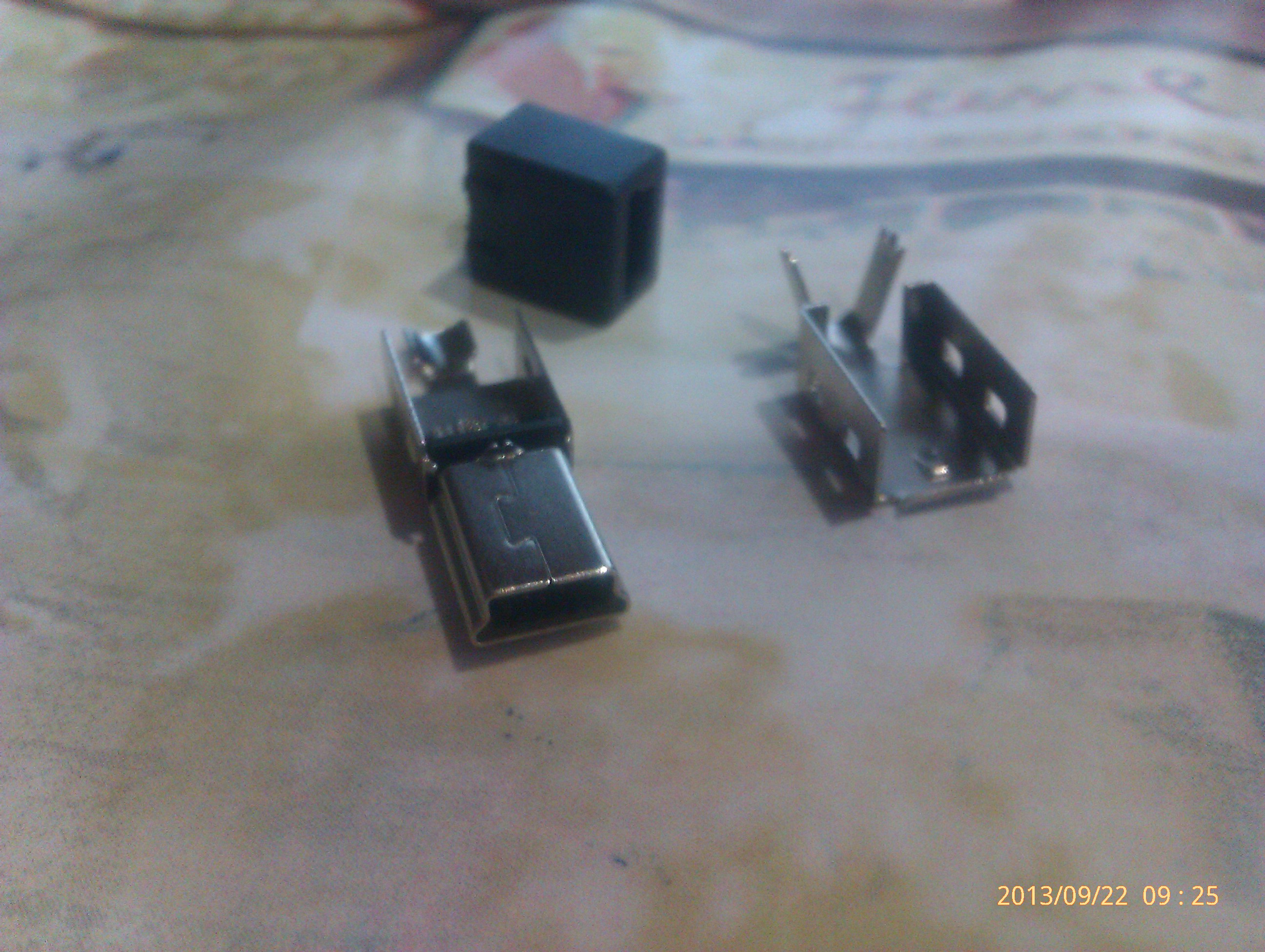

      922,8 КБ
      2.747
  7. На вашем фото я то же не понимаю, только прозванивать, но вижу только 4 контакта, если их действительно 4 - разъем не подойдет, т.к. Neoline использует контакт который не задействован в обычном разъеме и его скорее всего и нет... Т.е. разъем должен быть 5-контактный.

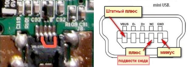

  14. Случайно распиновка ни у кого не сохранилась? Картинка умерла
  15. @artemkaint судя по описанию выше - на 4-й контакт "плюс" нужно переподключать, либо перемычку кидать с 1-го
