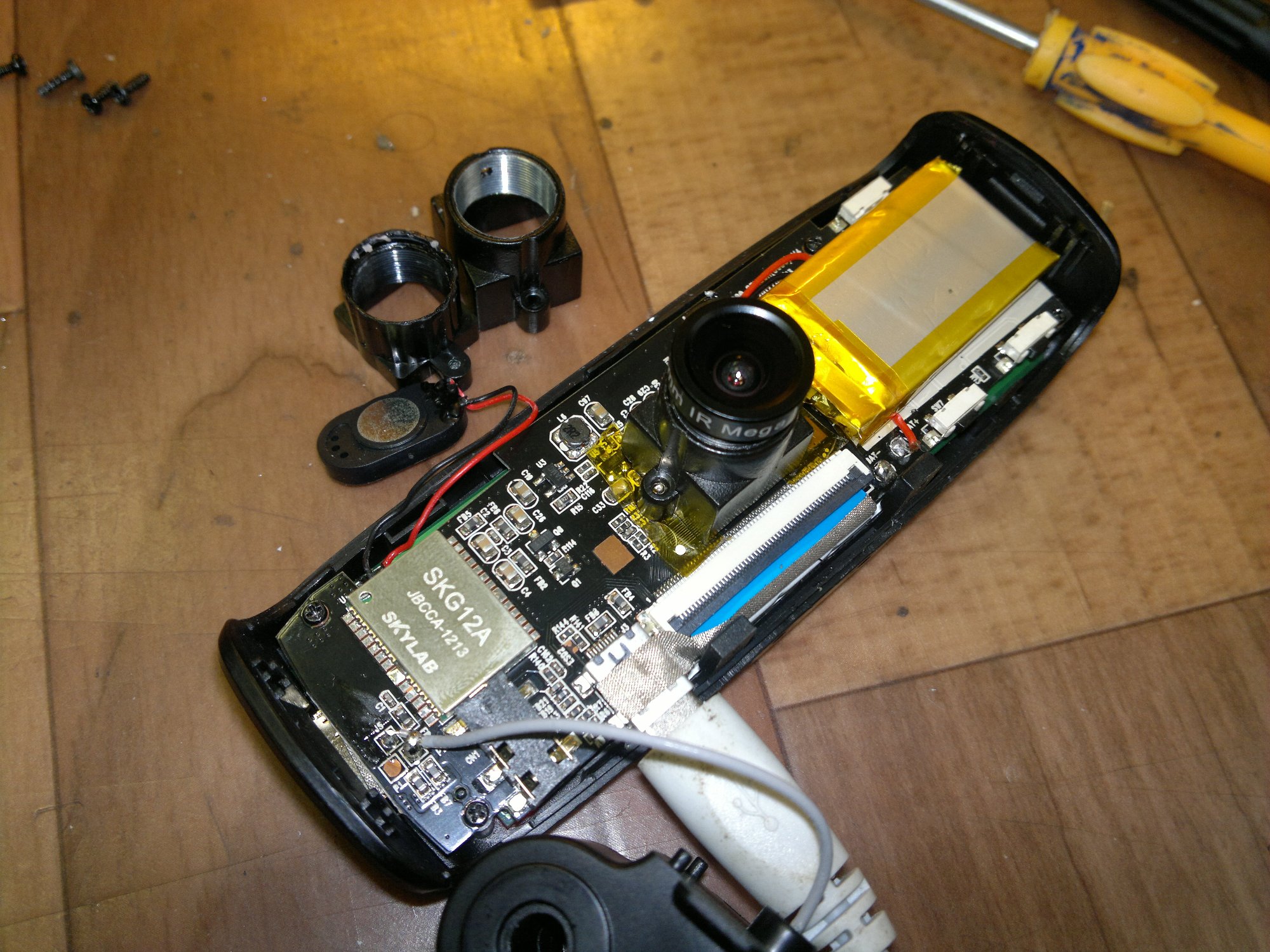

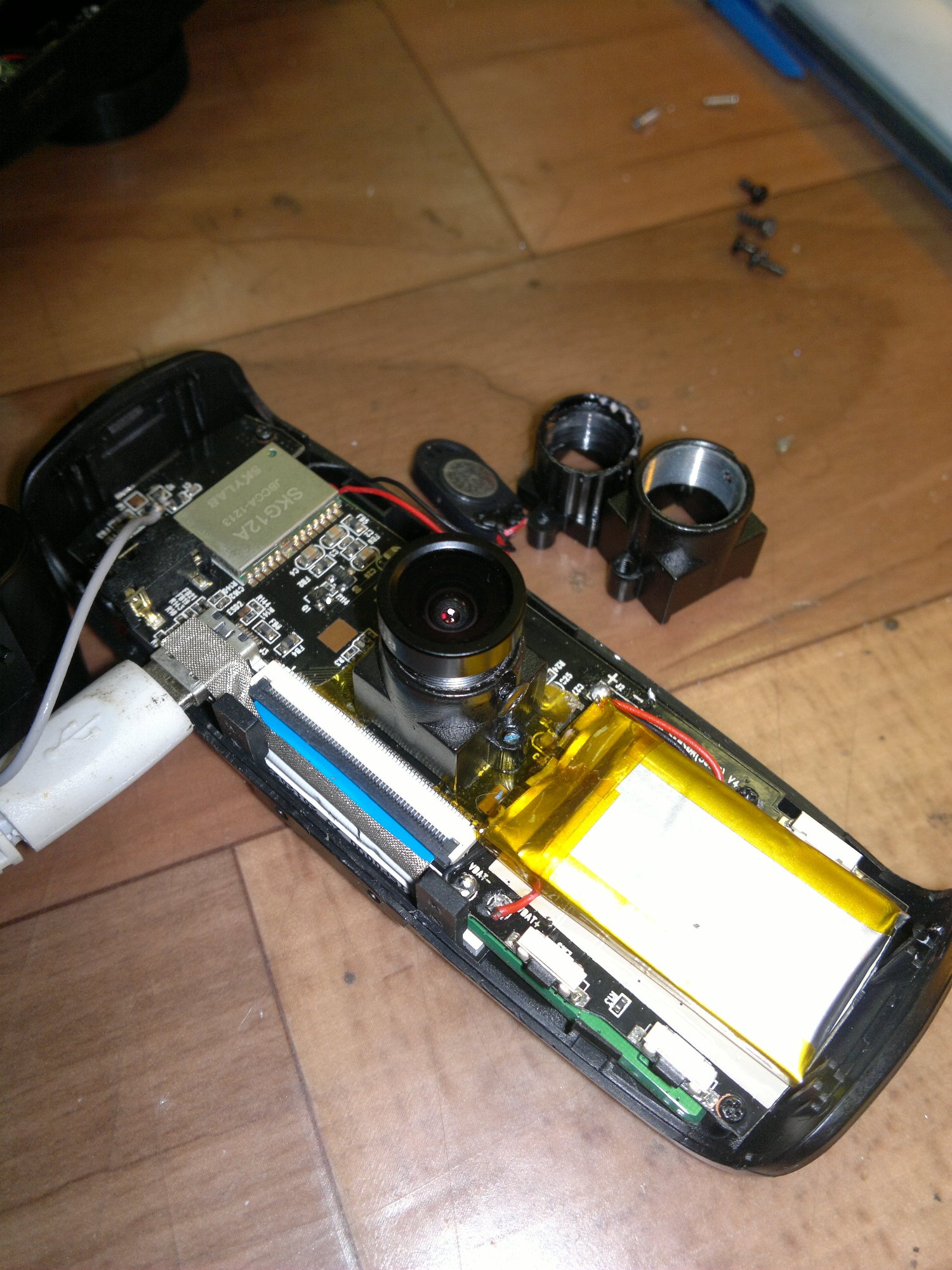

  1. Заказал с китая GS1000 пока холодный пишет четко, как нагреется начинает слегка мылить.
    Итак Для улучшения качества записи многих китайских регистраторов можно сделать следующее: Поставить металлические объектив и его основание, объектив (Beward BL03618BIR-WF Объектив для видеокамеры f
    3,6 мм, F 1.8, день/ночь, высокое разрешение, ИК-фильтр) я заказывал вот здесь WWW.VIVA-TELECOM.RU , прислали в течении двух недель, металлическое основание брал вот тут http://www.aliexpress.com/item/HD-3...camera-lens-mount-the-CCD-lens/634025686.html дошли тоже примерно за 2 недели. Итак, разбираем видерегистратор, GS1000 разбирается довольно легко, верх регистратора (он же GPS антенна) прикручен к корпусу на 4 саморезах, откручиваем их отводим аккуратно вверх в сторону чтоб не порвать кабель к GPS антенне. Далее пластиковой карточкой аккуратно разъединяем две половинки корпуса, далее откручиваем 4 самореза которой крепится плата с камерой и отгибаем ее на шлейфе в сторону, с обратной ее стороны объектив прикручен к ней 2 саморезами, их тоже откручиваем и снимаем объектив. Далее берем новое металлическое основание камеры, и на листе наждачки выравниваем его нижнюю поверхность от облоев и дефектов литья. Мне еще пришлось надфилем слегка убрать уголок так как он упирался в транзистор на плате камеры. Далее берем небольшие полоски скотча и приклеиваем к поверхности основания которая прижимается к печатной плате камеры, это нужно чтоб металлическое основание не замкнуло дорожки на плате камеры. Далее подбираем 2 винтика м1 , одеваем на них картонные шайбочки (чтоб тоже не замкнуть дорожки) и прикручиваем аккуратно основание к плате камеры, хорошенько притягиваем. Далее закручиваем новый объектив в основание. Он закручивается почти до конца.
    Теперь приступаем к юстировке объектива. Я подключал видеорег к телевизору 40` чтоб было проще настроить. Оставляем рег включенным минут на 5-10 чтоб он прогрелся. Наводим на какую нибудь отдаленную надпись видеорег (не включайте режим записи только потому как он в нем показывает с интерполяцией) Я использовал табличку-номер дома напротив через улицу, смотря на экран телевизора начинаем закручивать объектив в основание до тех пор пока изображение не станет четким, как только настроили в основании есть место для стопорного винта, стопорим им объектив в наилучшем по фокусу положении. Далее свернув наждачку в трубочку слегка разрабатываем отверстие для объектива в крышка, так как новый объектив имеет на полмиллиметра больший диаметр. Закрываем крышку, прикручиваем антенну и кронштейн. Вот в общем то и все. Металлические части оптики более термостабильны и регистратор будет записывать гораздо четче.

  2. Пользуюсь данным ВР уже год, подобных проблем не было. Единственное, что сделал сразу это поставил прошивку от TEXET DVR-1G. Многие проблемы решаются именно после ее смены. Прошивку можно взять на официальном сайте.
  3. видимо повезло, но там проблема явно не софтовая
  4. Эта проблема решается заменой оптики со стеклянными линзами, т.к. в штате стоят пластиковые.

  6. А можно процесс замены более детально описать? Думаю многие пользователи столкнувшиеся с подобной проблемой будут Вам благодарны.

  9. отредактировал, добавил в 1 посте полное описание

    А не достаточно только объектив поменять? Beward BL03618BIR-WF в родное пластиковое основание встанет?

  14. объективы будут лучше, но там установка не такая уж простая как может показаться. По минимум проблема будет в поиске метчика а далее нужно произвести юстировку, и сделать так чтобы после неё она не сбилась
  15. А что за резьба в основании (шаг и т.п.)?
  16. Это нужно смотреть на самой оптике, какая там резьба. Просто когда пытались ставить на Каркам q2 оптику, то метчик оказалось проблематично найти
  17. А на Каркам q2 такая же оптика и основание как на GS1000? Заказал BL03618BIR-WF, основание присмотрел здесь www.fystore.com но думаю достаточно будет юстировки родного объектива.

  19. Как может хватить родной юстировки если вы ставите не родную оптику ?
    --- Сообщения Объединены, 14 мар 2013 ---
    Там резьба чуть другая, вроде даже не с диаметром засада, а с самой резьбой, она более частая
