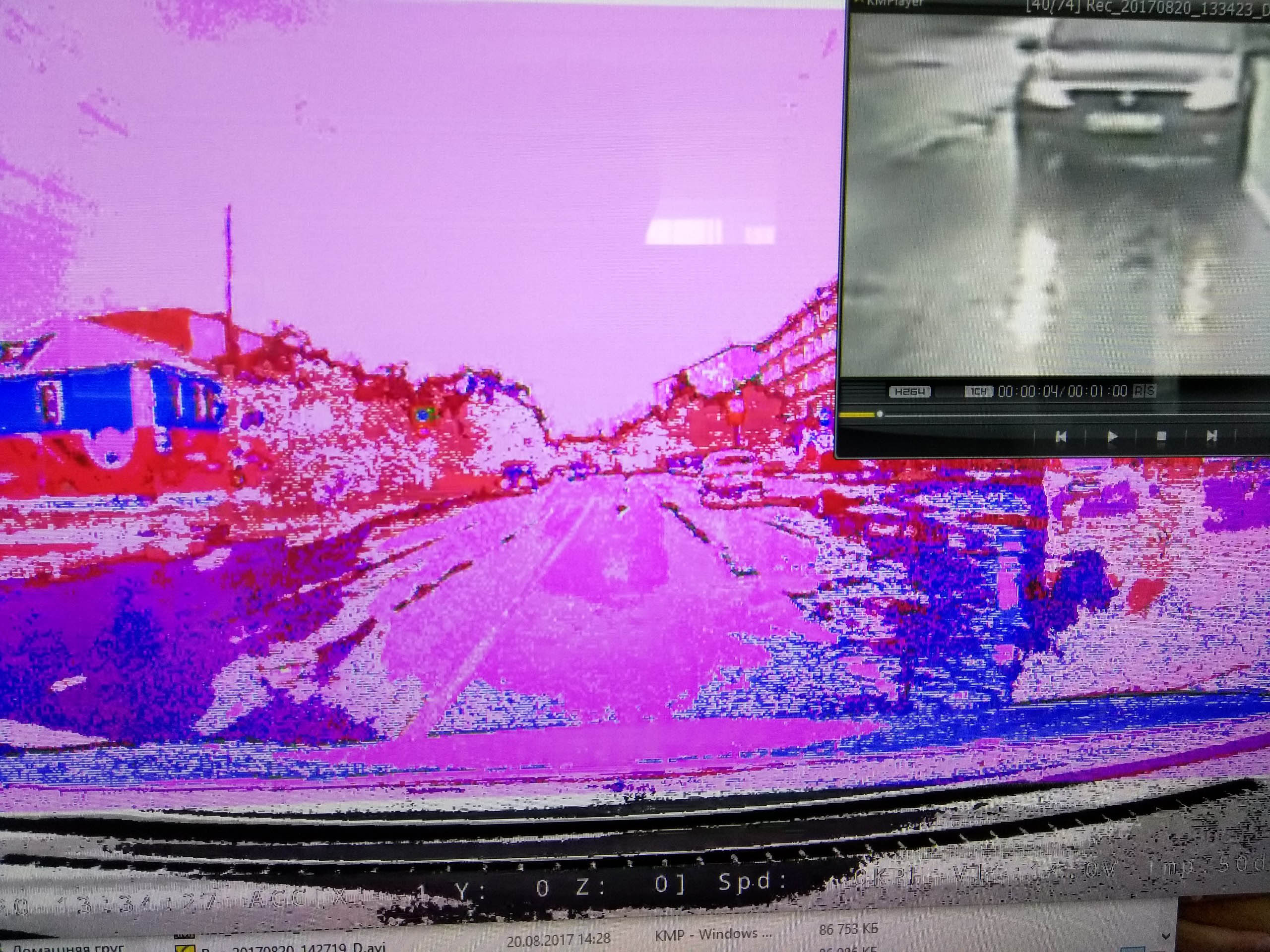

  1. Приветствую всех! Пару лет назад приобрел на али видеорегистратор в авто (перед-зад). Вчера заметил, что передняя камера выдает картинку в красно-синих тонах (см. фото), в то время как задняя работает нормально. В чем может быть причина? Может кто-нибудь сталкивался с подобной проблемой?
      729,9 КБ
      519
  2. @Джедай быстрее всего матрице (Image Sensor) каюк приходит или контакты где-то плохие. Попробовать разобрать - пропаять контакты на плате
  3. т.е. прошивкой тут не отделаться? Надо разбирать?
  4. @Джедай прошивка ни при чем, это в первую очередь аппаратную часть нужно смотреть
  5. Спасибо! Будем вскрывать...
  6. @Джедай можно со спецами из СЦ по ремонту типа мобильных телефонов пообщаться, они мелочи такие на раз - пропаять, заменить
  7. В общем, разобрал его. Проверил контакты - ничего не шатается, все выглядит красиво. Во сколько может обойтись замена матрицы и где её можно заказать?
