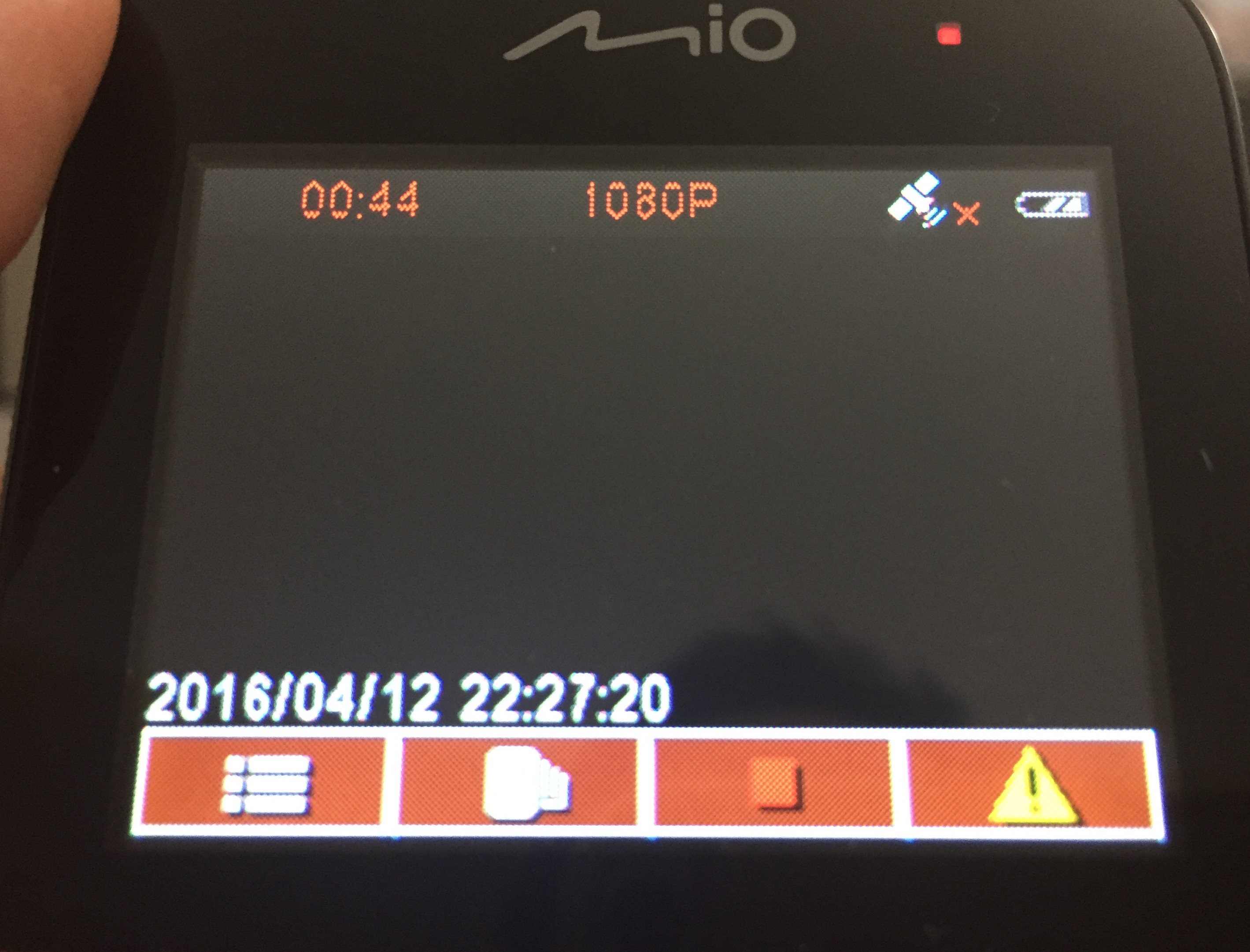

  14. Добрый вечер! Мне очень нужна ваша помощь!
    У меня видеорегистратор Мио 388. При включении сразу же начинается запись: мигает красная кнопка на экране, мигает детектор на корпусе, но на экране черный квадрат! Нет изображения! Получается, в сохранившемся файле темнота и из неё звуки :))
    Я зашла на сайт Мио, выбрала свой регистратор в списке, скачала прошивку, даже поставила её! Однако же, ничего не изменилось... Помогите! Это новая камера! Я не пользовалась даже!

  15. @Маша режима фото нет там, попробовать поснимать? Если новый - может при сборке чего недособрали, похоже, что сигнал с камеры не идет

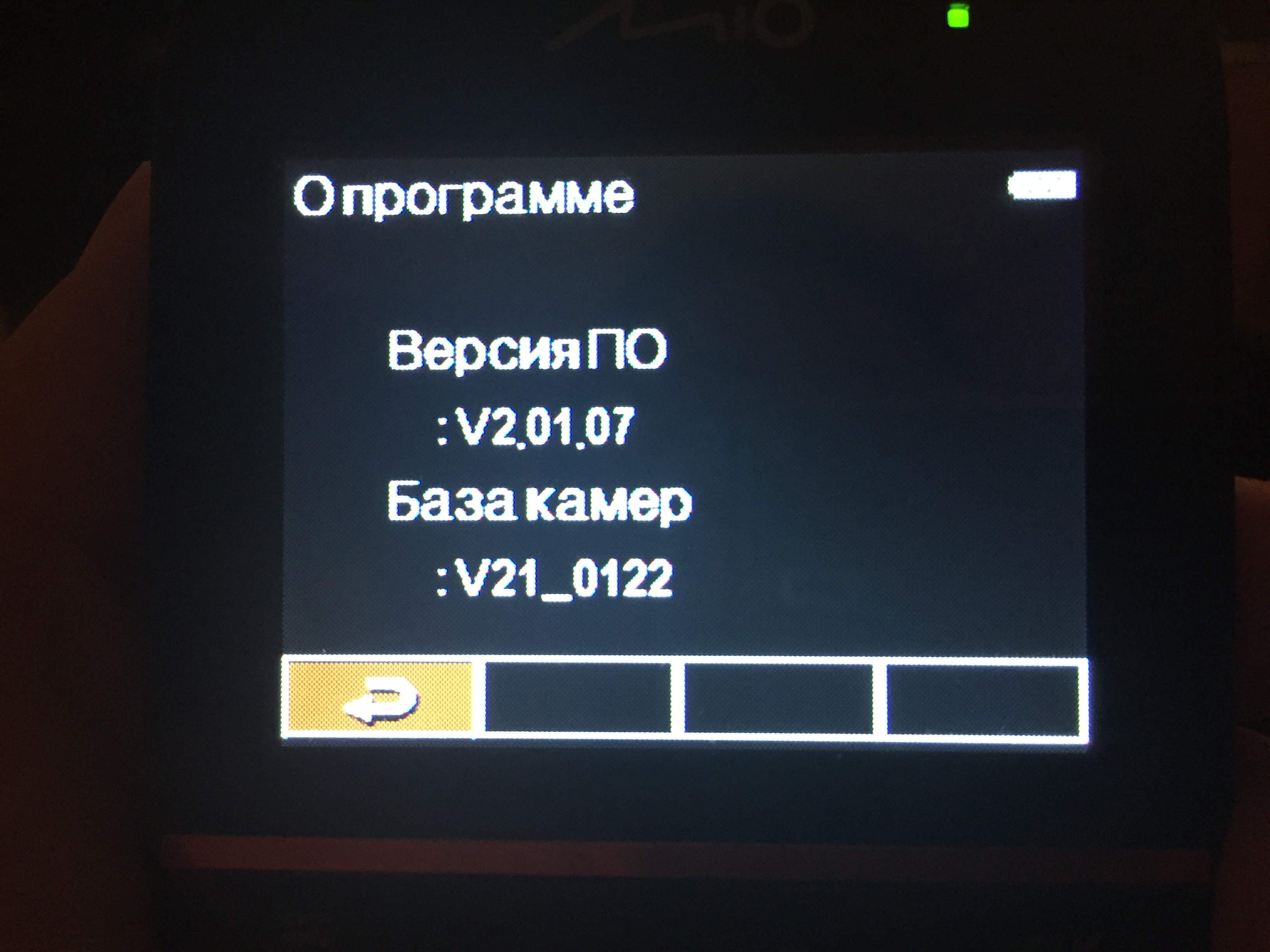

    После обновления по MiVue 388 пропал GPS. ПОМОГИТЕ ИСПРАВИТЬ.
  17. @PICNIC откатываться на старую прошивку
