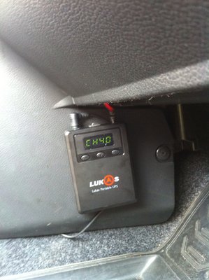

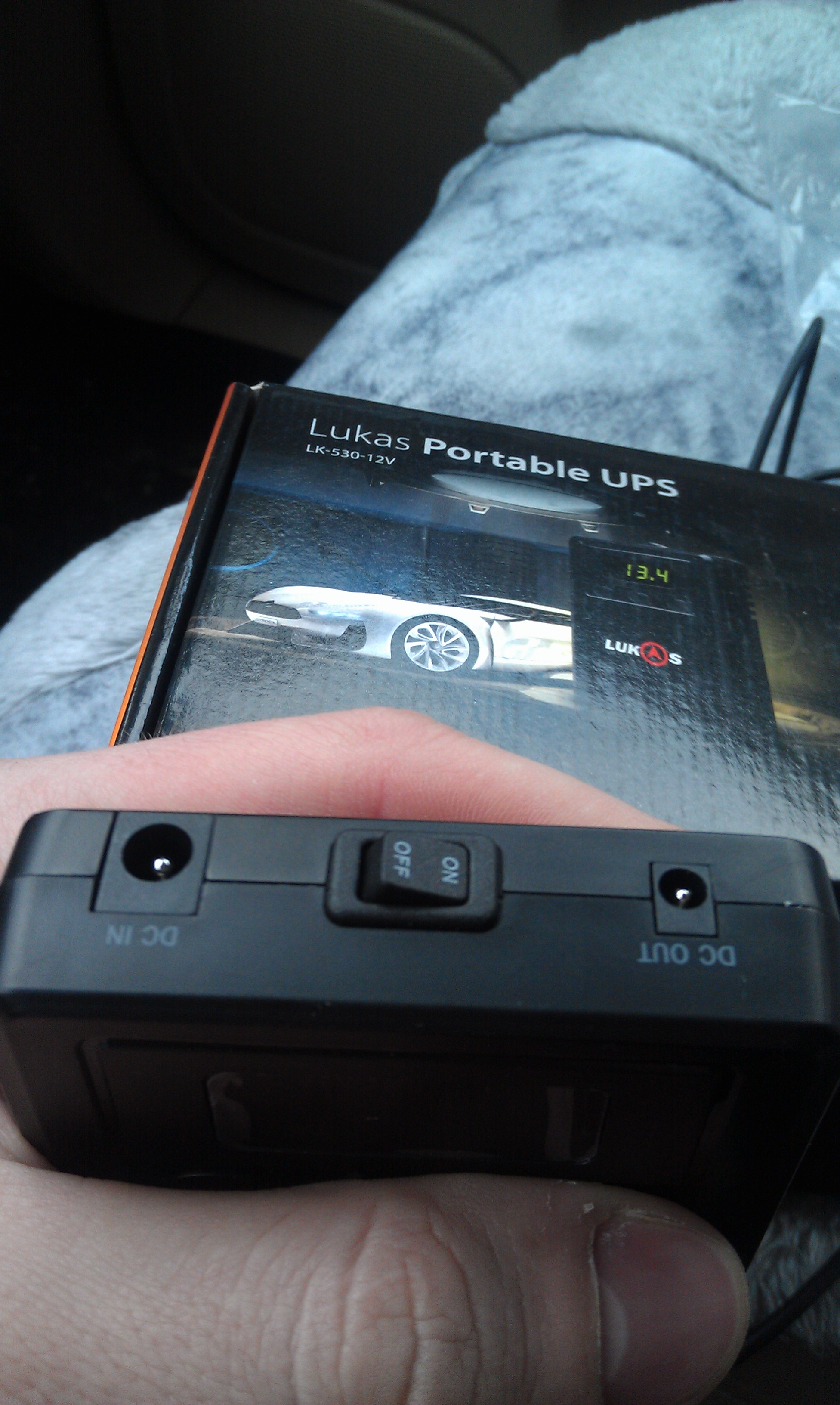

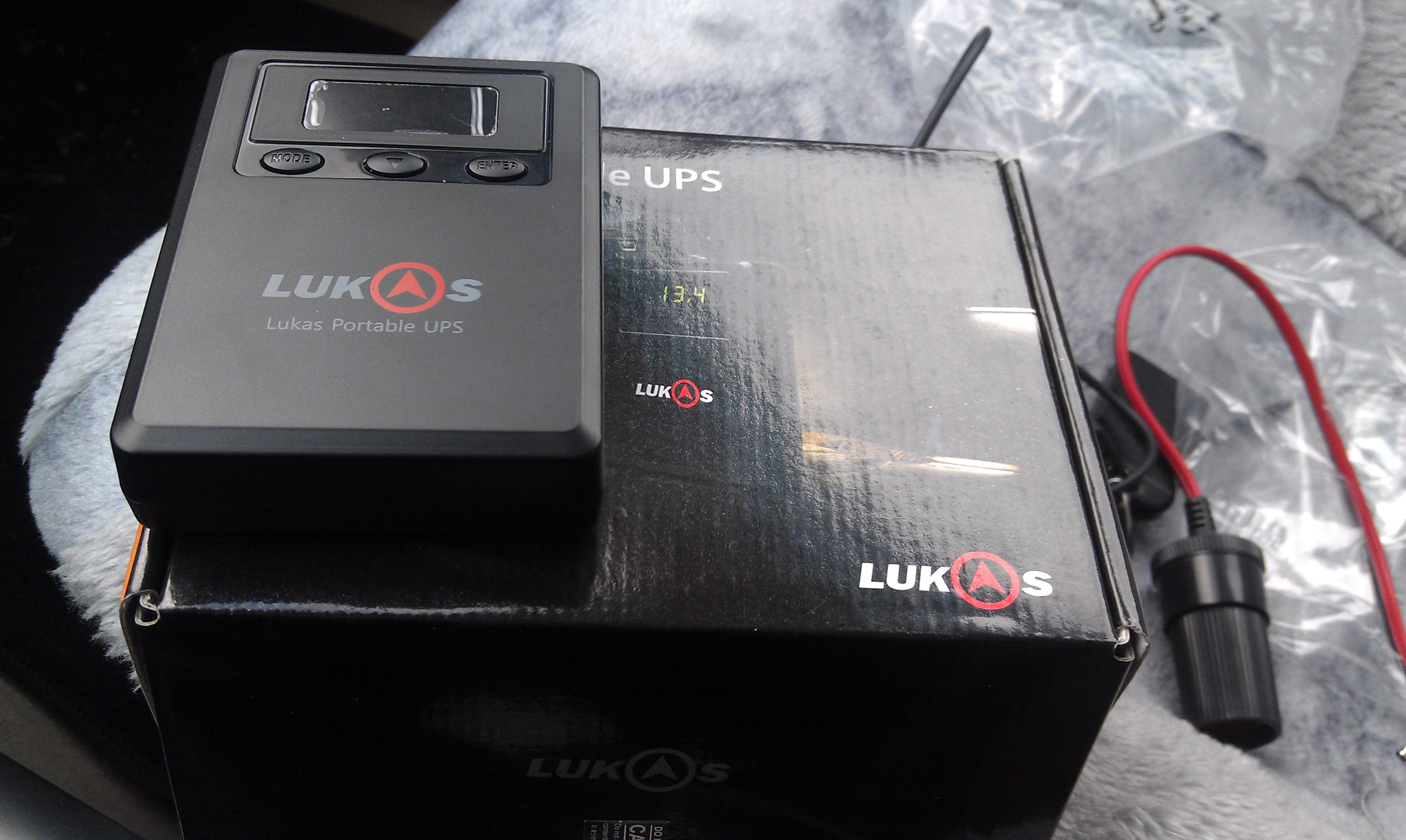

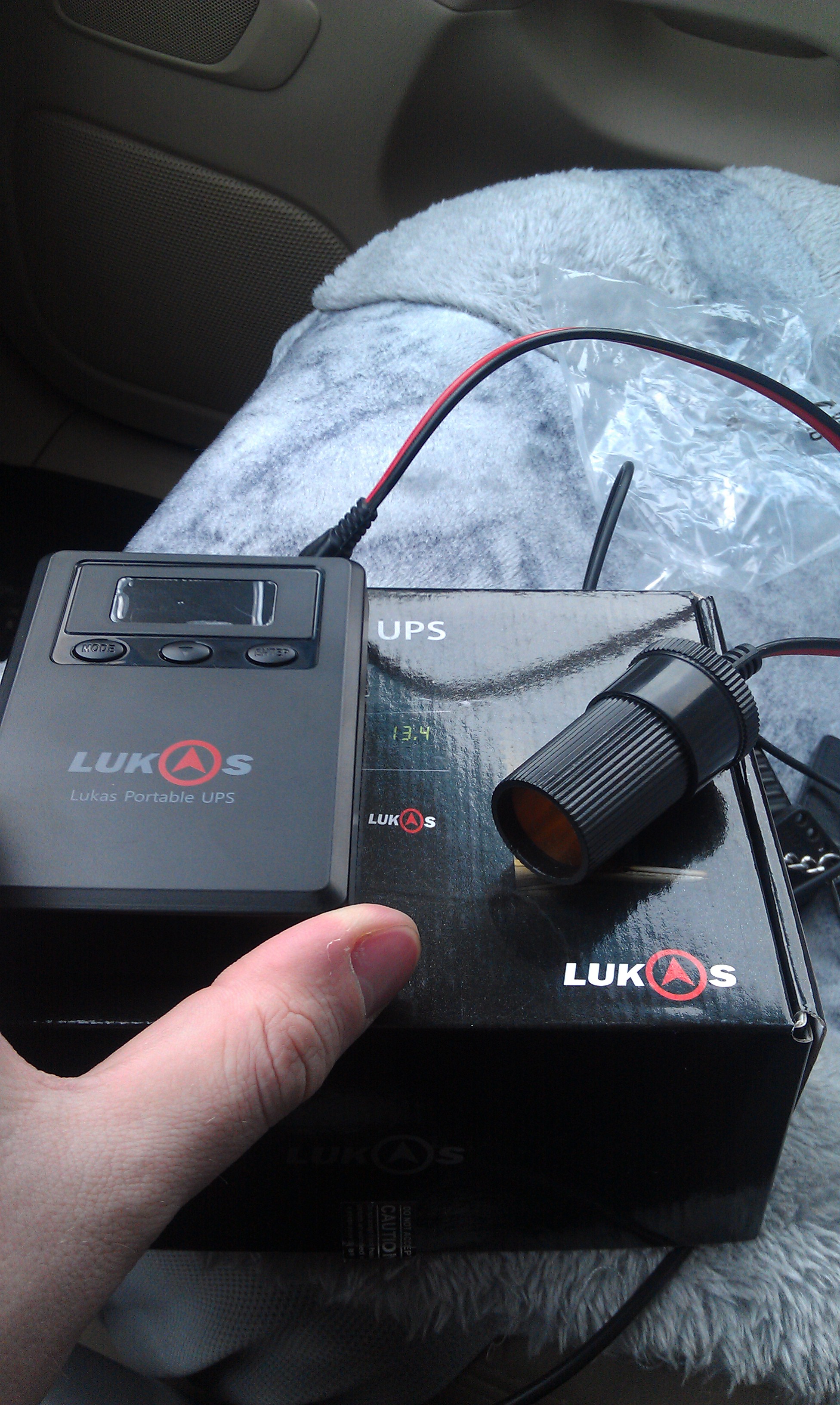

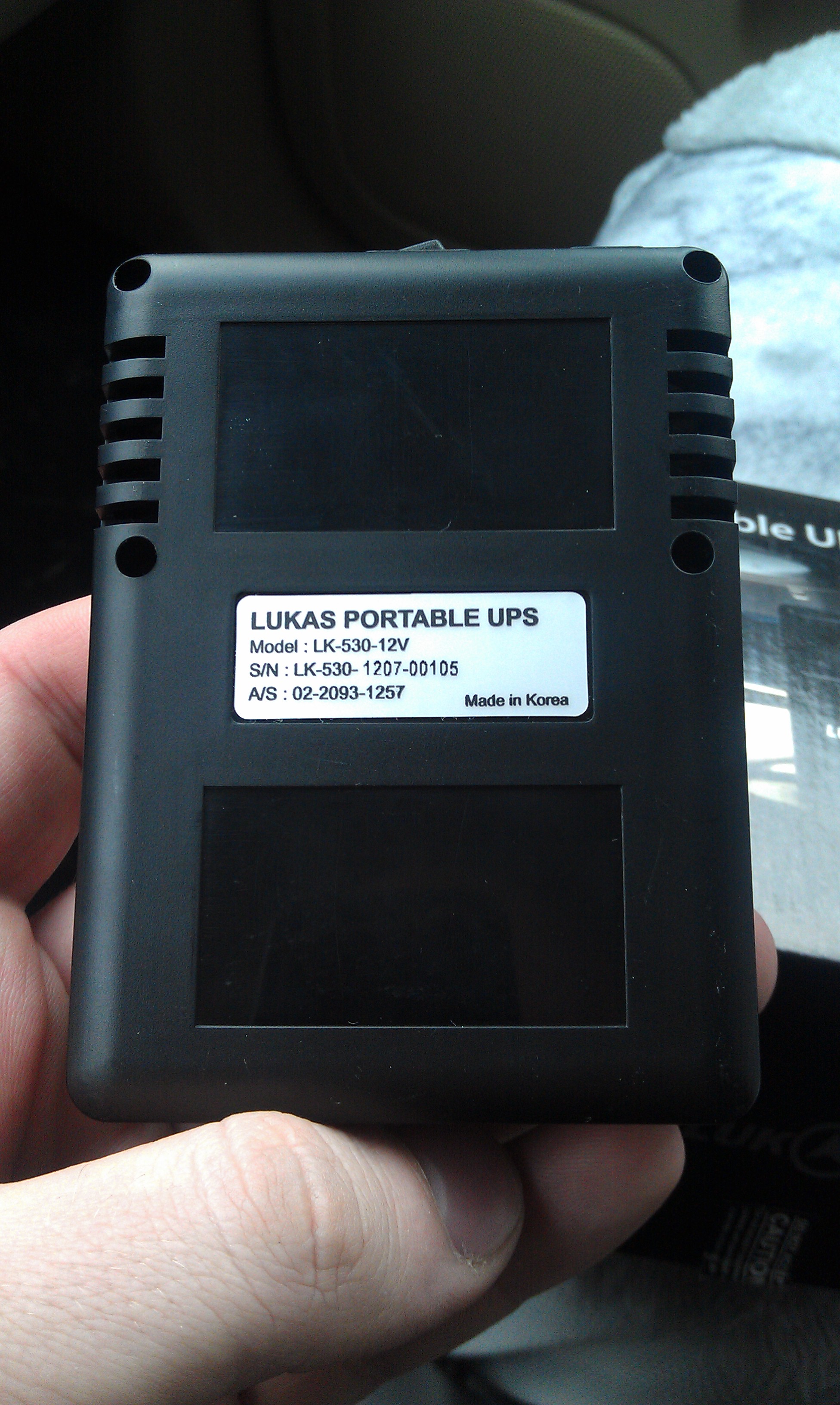

    Ну и собственно вот я и увидел Lukas LK530. Из себя он представляет коробочку, весом где то в районе 1 кг (может меньше, но вес ощутимый), с 3мя кнопками и дисплеем. Сверху есть два разъема, в один подключается питание 12 В (которое подается от прикуривателя) и заряжает Lukas LK530, ко второму разъему подключается «штекер прикуривателя» (извиняюсь, не знаю как он называется правильно) с которого подается питание для видеорегистратора.

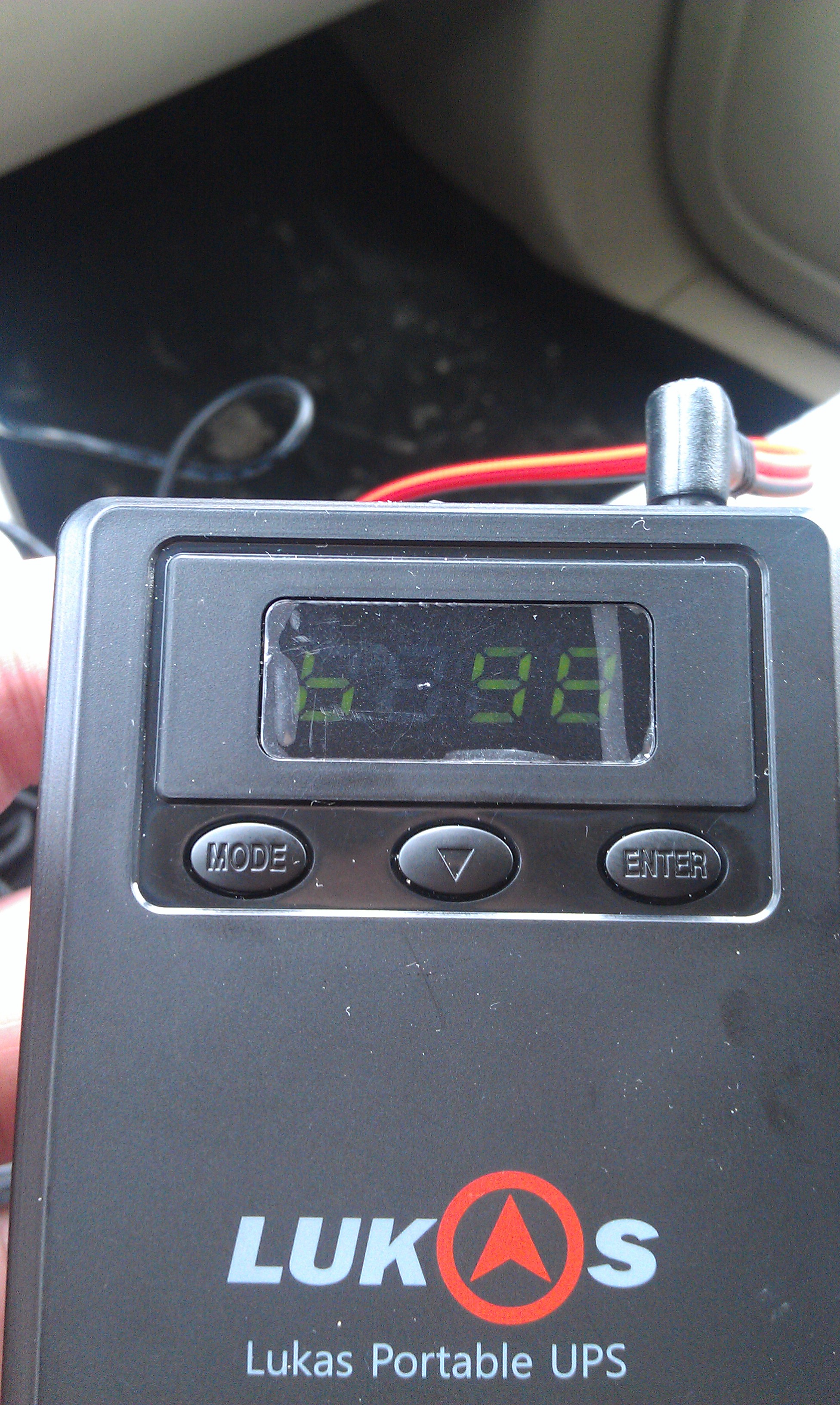

    Как я писал на Lukas LK530 есть три кнопки, за что они отвечают мне понять так и не удалось, даже показалось что они дублируют друг друга, а инструкции в комплекте увы там не лежит. Экран показывает три значения (покрасней мере что я нашел) это выходное напряжение, выходное напряжение, зарядка аккумулятора. Может там есть ещё какие то функции, но я их не нашел. Амперность у Lukas LK530 мне найти тоже нигде не удалось, поэтому ниже попытаюсь его рассчитать.

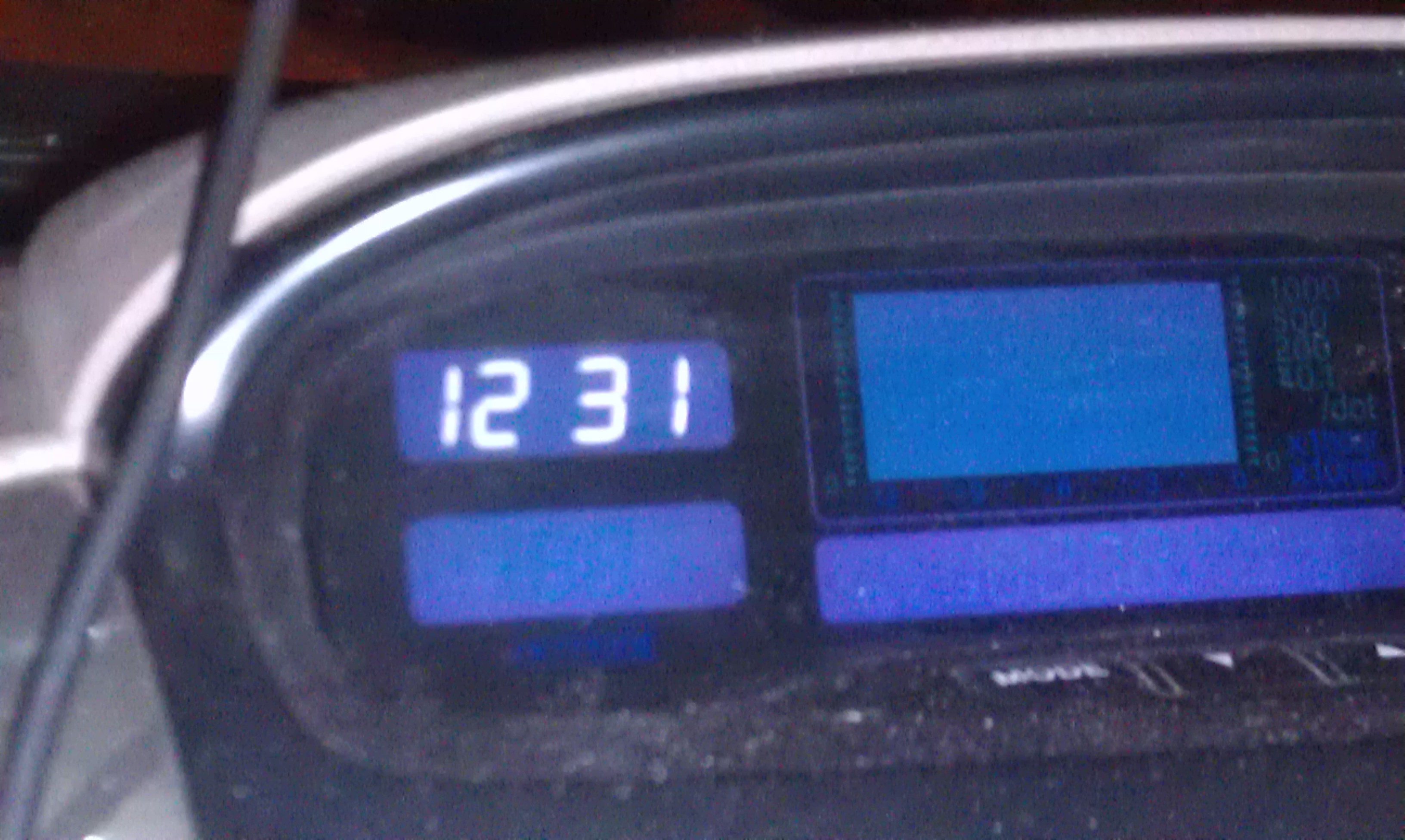

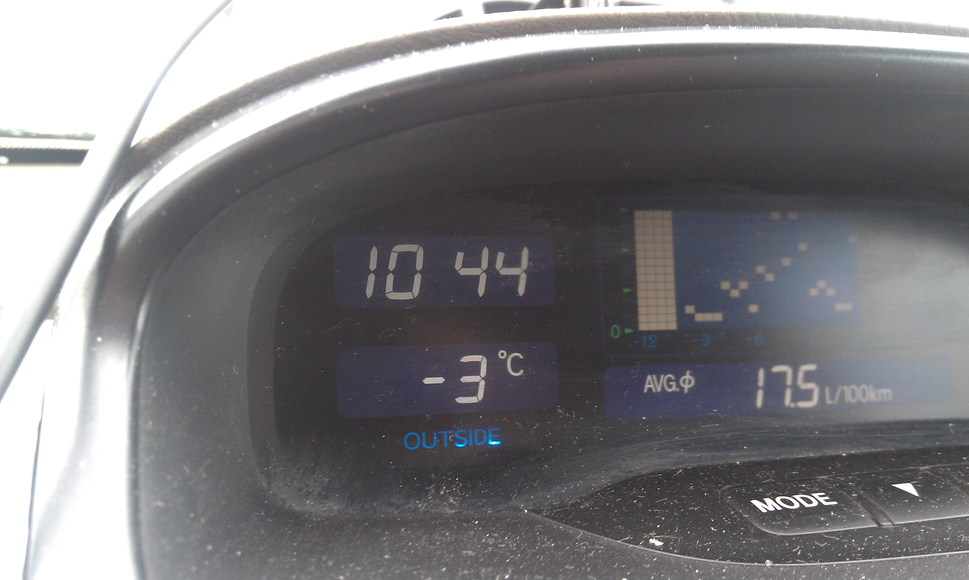

    Тестировал я Lukas LK530 на самом популярном ВР в России на Каркам Q2. Приехав домой в пол первого ночи, я поставил ВР на запись, и пошел домой. Встав утром я собрался на работу, выйдя из дома и добравшись до машины я обнаружил что видеорегистратор все ещё работает, а Lukas LK530 даже не сел, а при всем при это показывал 30% зарядки. (Температура в этот день была -6 градусов ночью)
    Несложными вычислениями мы посчитаем емкость аккумулятора, работал он 10 часов, разрядил 70% аккумулятора. Стандартного аккумулятора у Каркам Q2 хватает на 2 часа, он на 1000 мА, следовательно 10 часов / 2 часа получаем 5 аккумуляторов по 1000 мА это 5000 мА и умножаем ещё на 30 % (у нас зарядки осталось 30%) = 6500 мА. (Может я где то ошибся, поправьте меня)

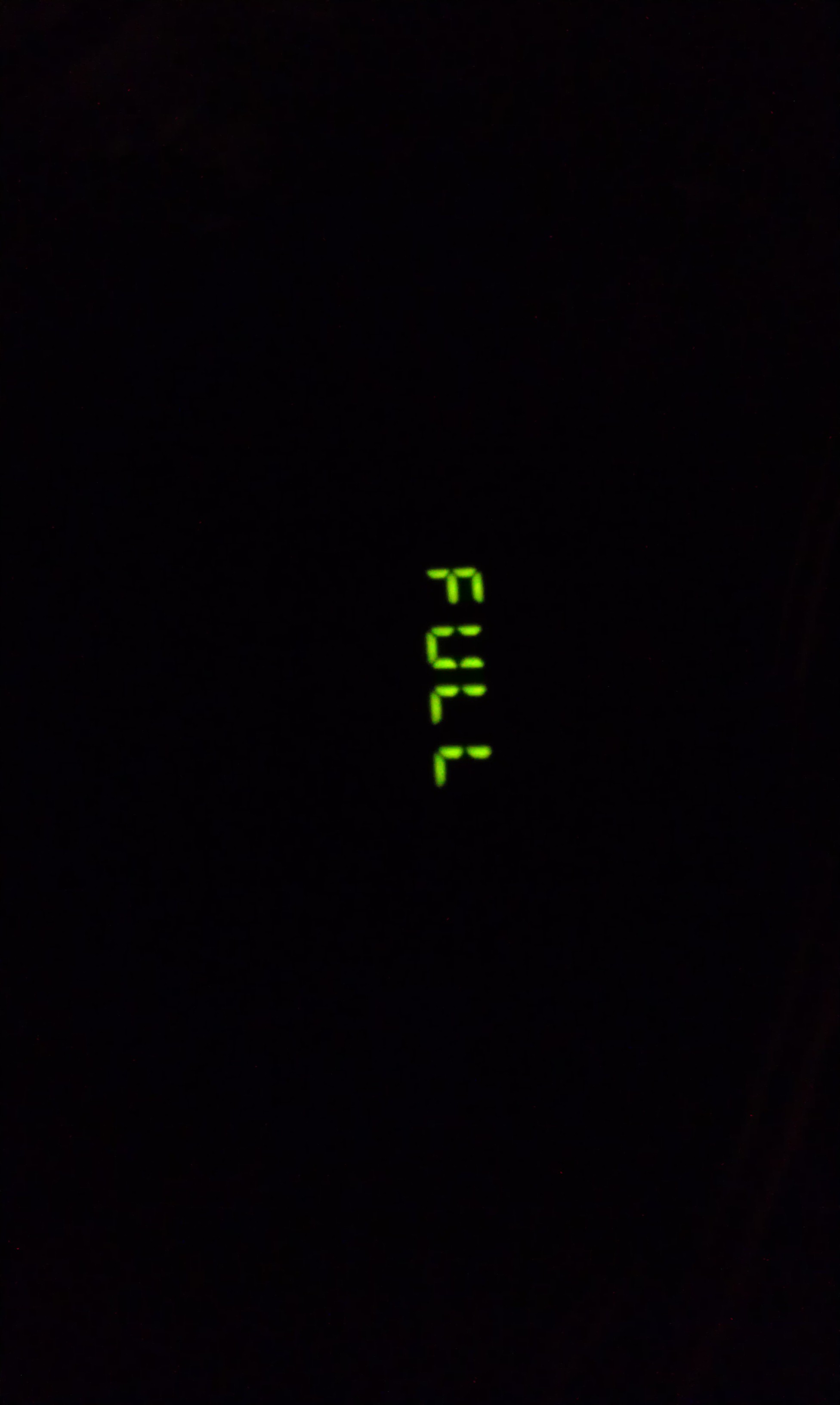

    (после включения зажигания аккумлятор начал показывать 40, скорее всего было у него пограничная разрядка, около 35 процентов)

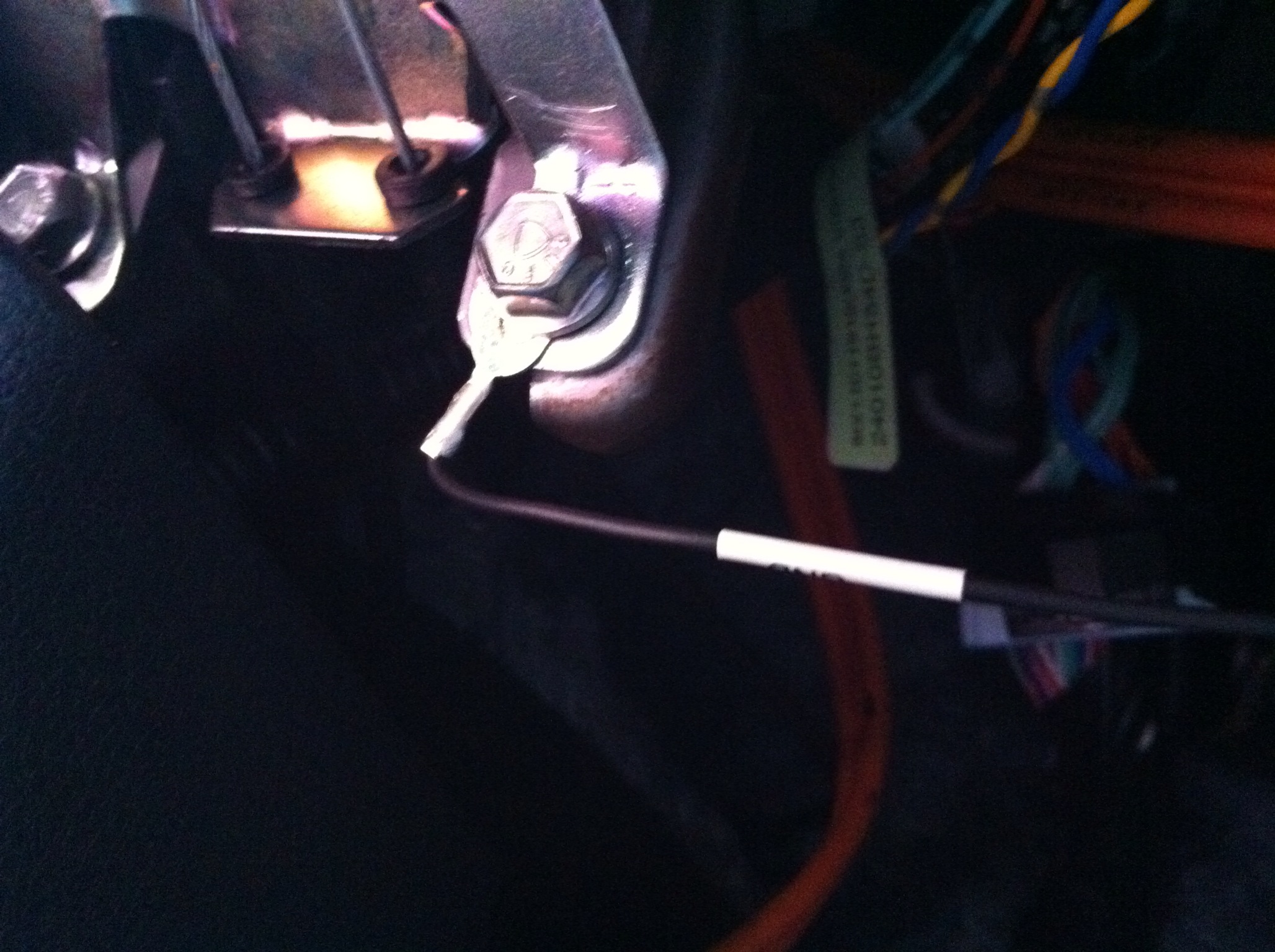

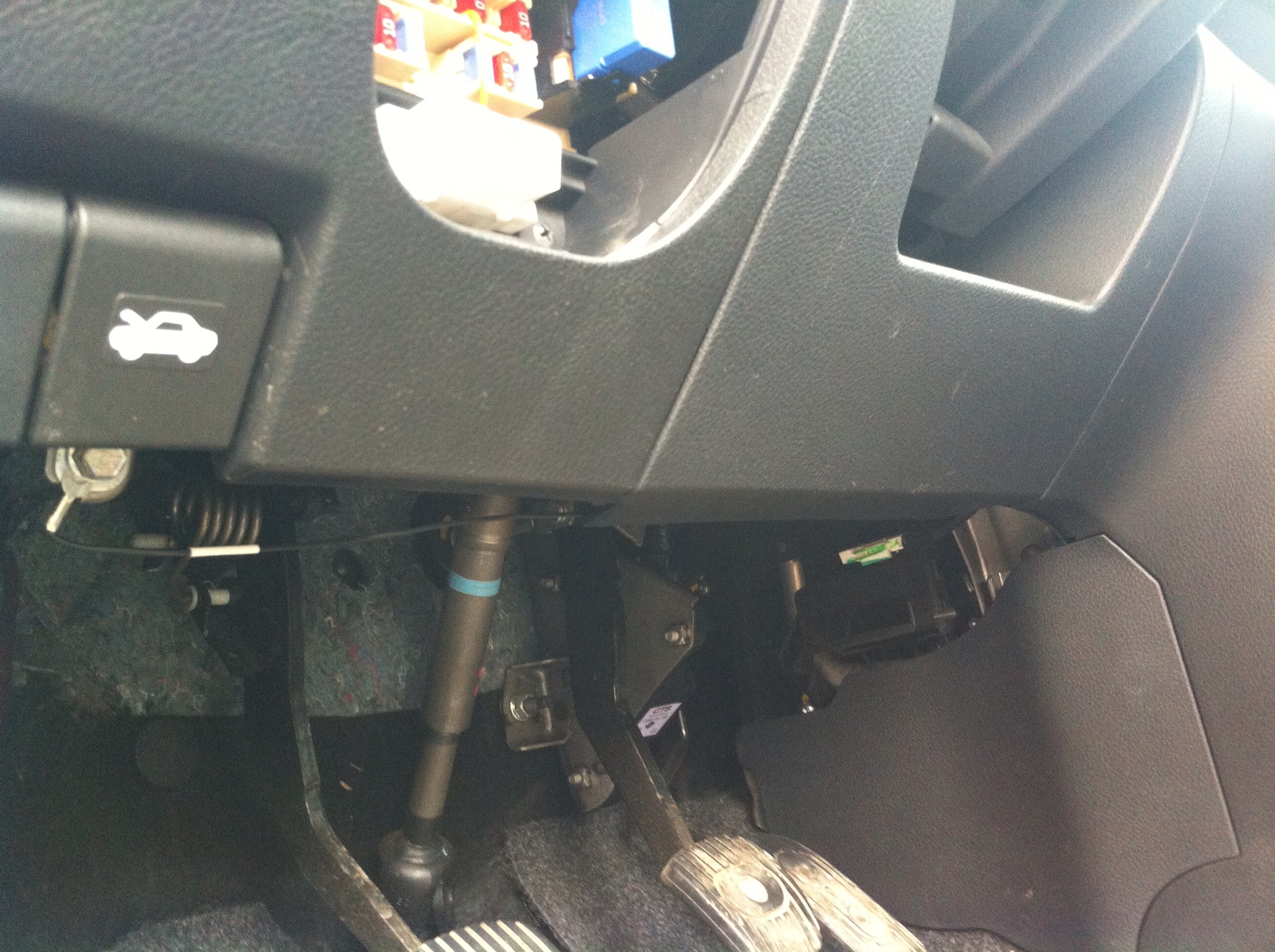

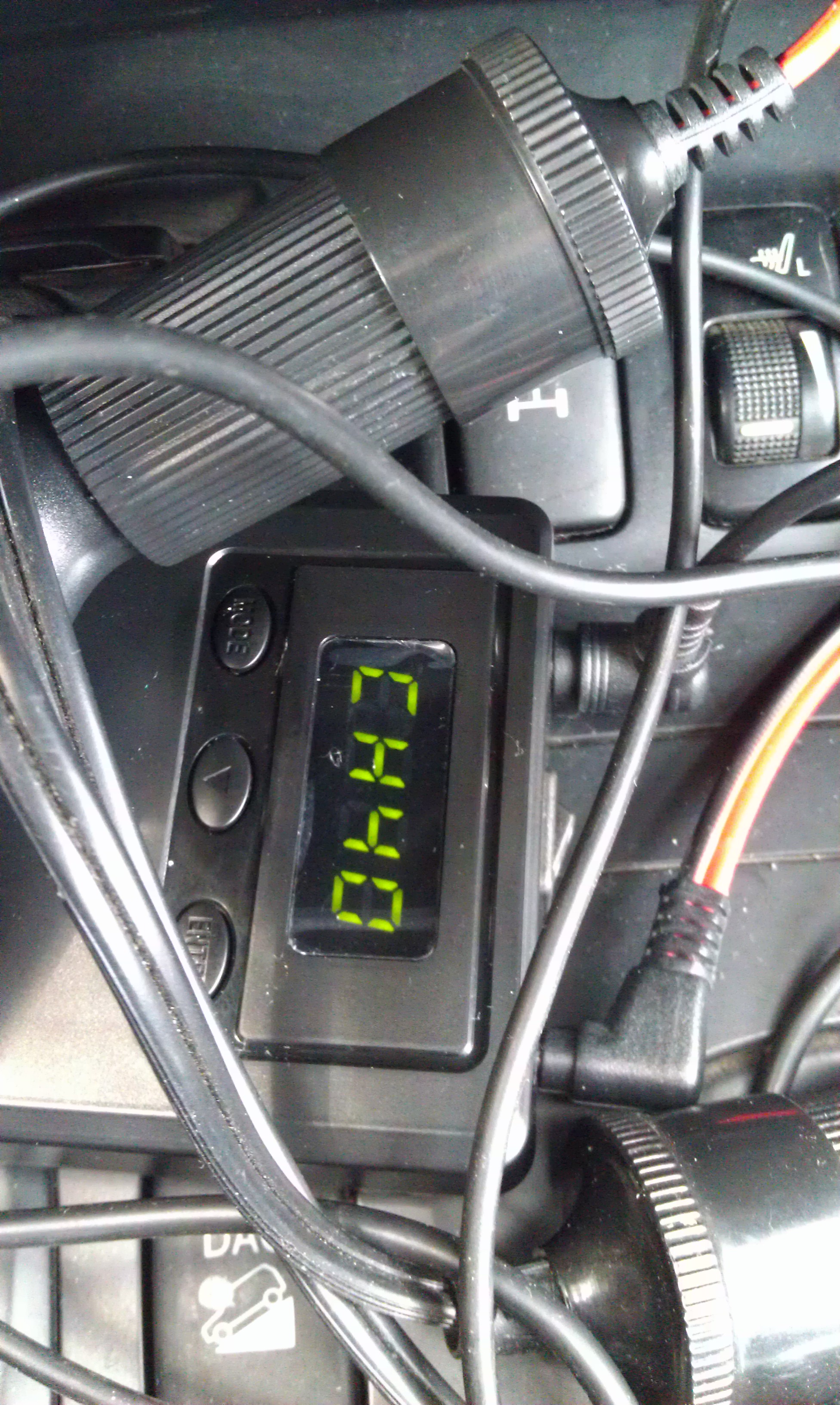

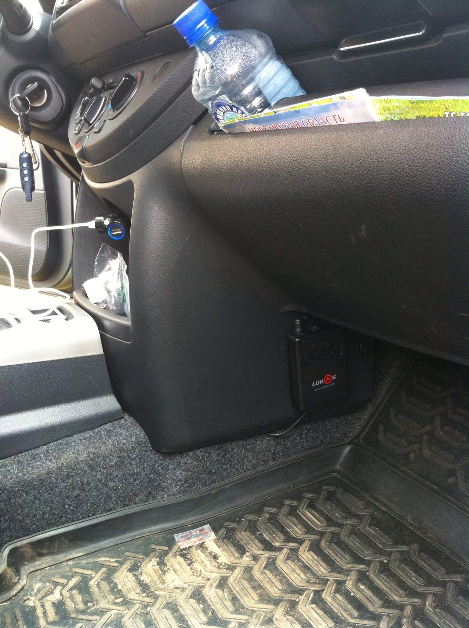

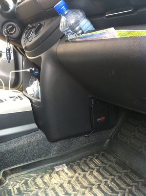

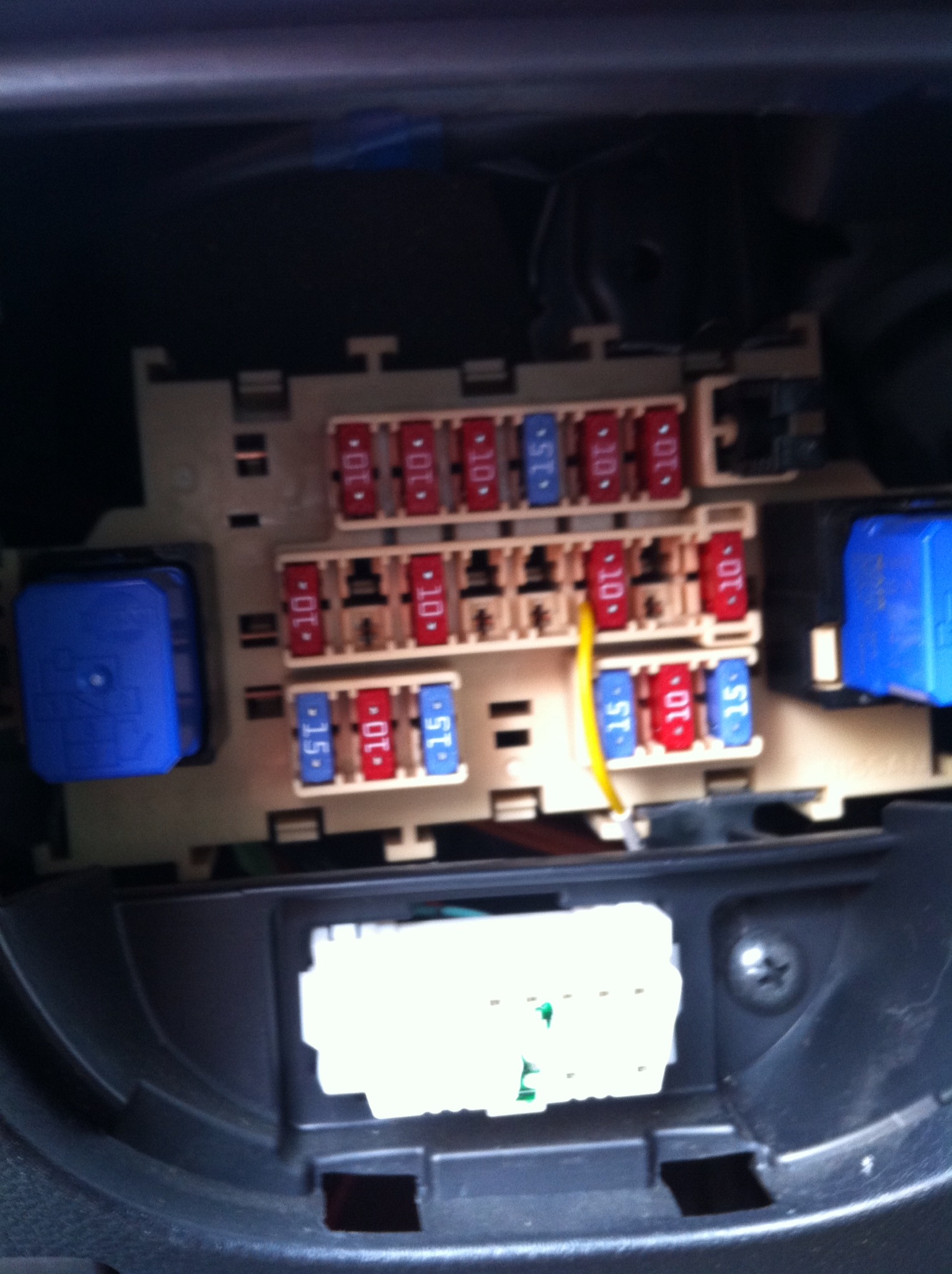

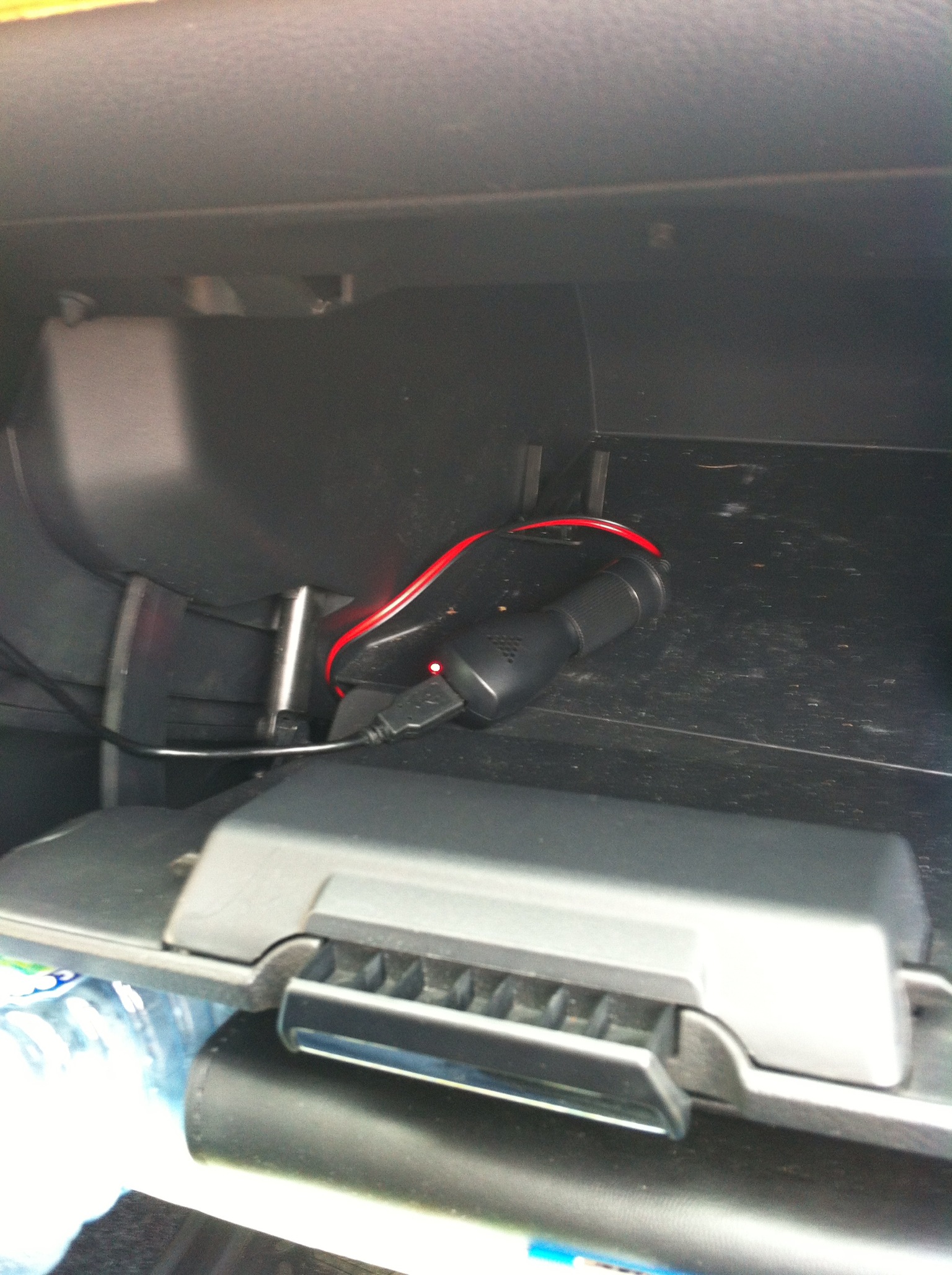

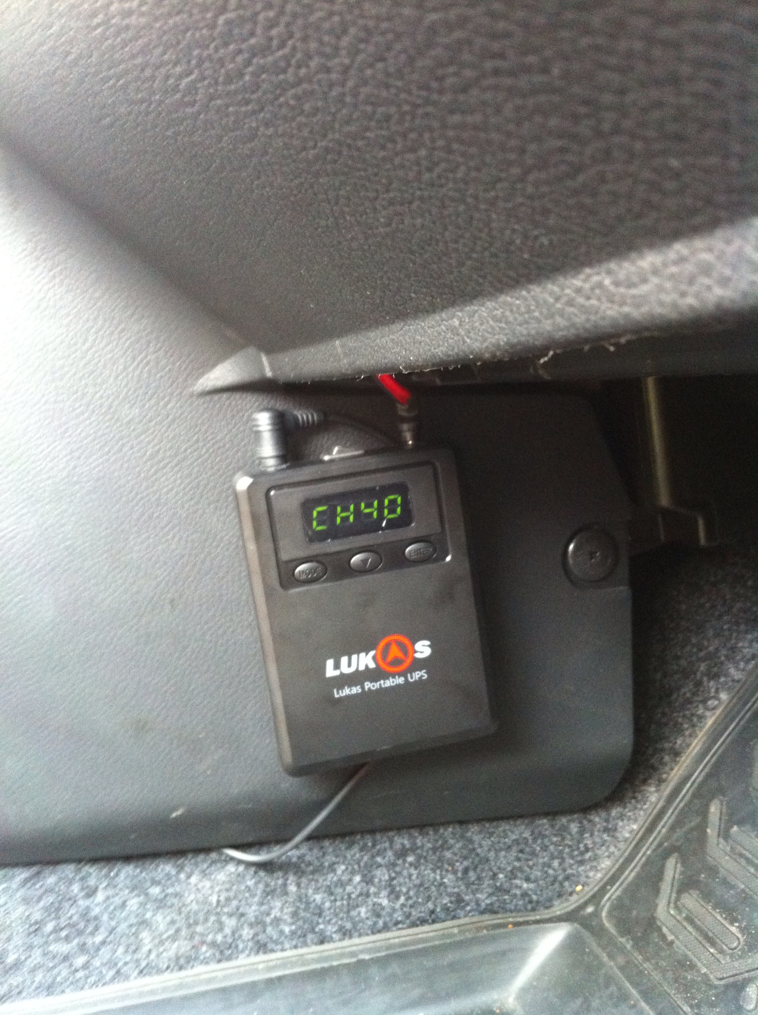

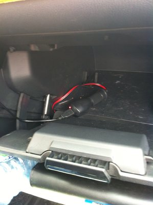

  12. Я подключил данный девайс "штатно", к предохранителю.
    фотография 1.JPG фотография 2.JPG фотография 3.JPG фотография 4.JPG фотография 5.JPG фотография 1 (2).JPG
    По времени работы, заряд-разряд. Напишу чуть позже.
    Поставил отсечку на входное напряжение 12,4. После того как глушу двигатель зарядка идёт еще около 20 минут. Не сильно разбираюсь в электрике, может у меня аккумулятор уже дохленький но вот 20 минут и опускается на автомобильном акке до 12,4...

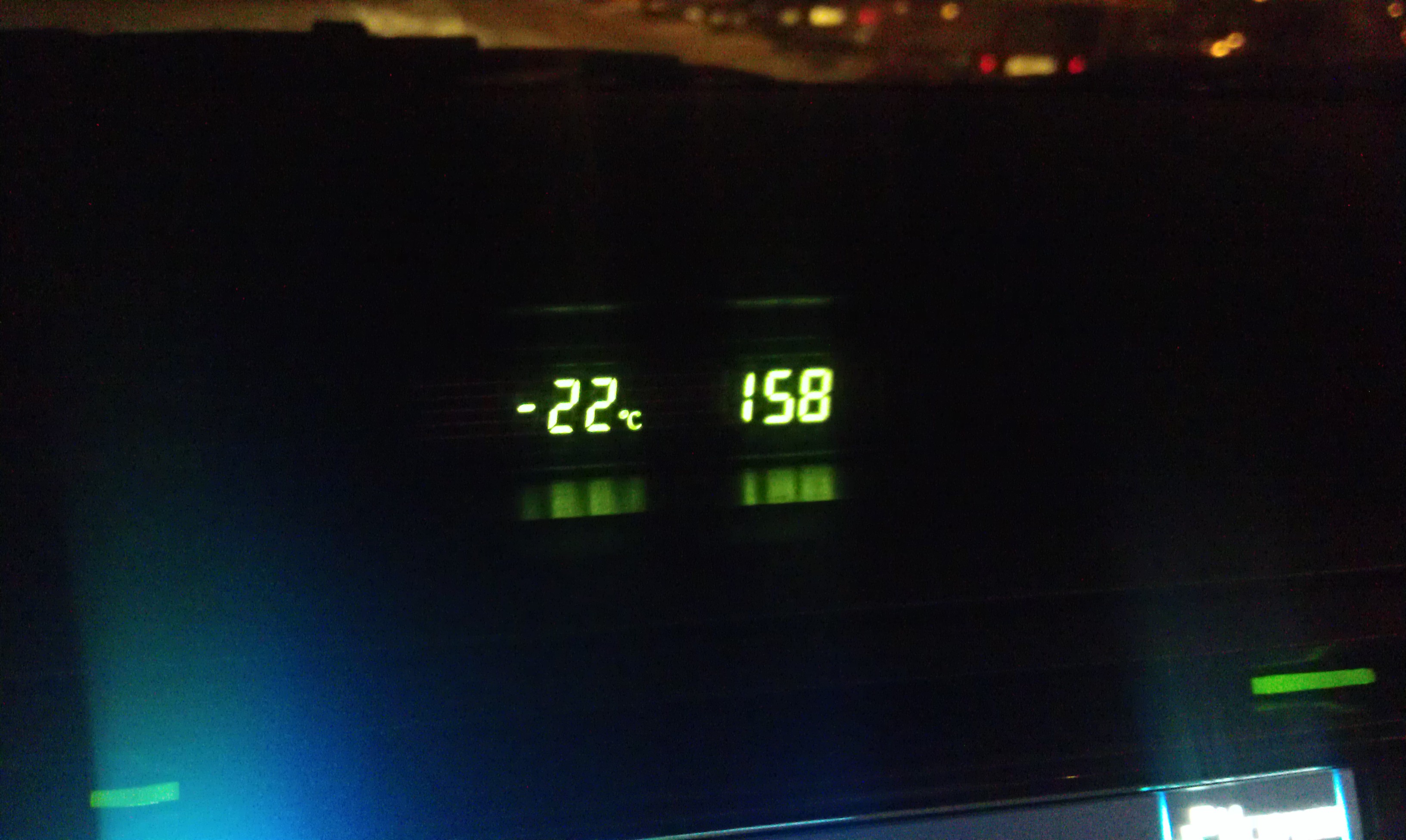

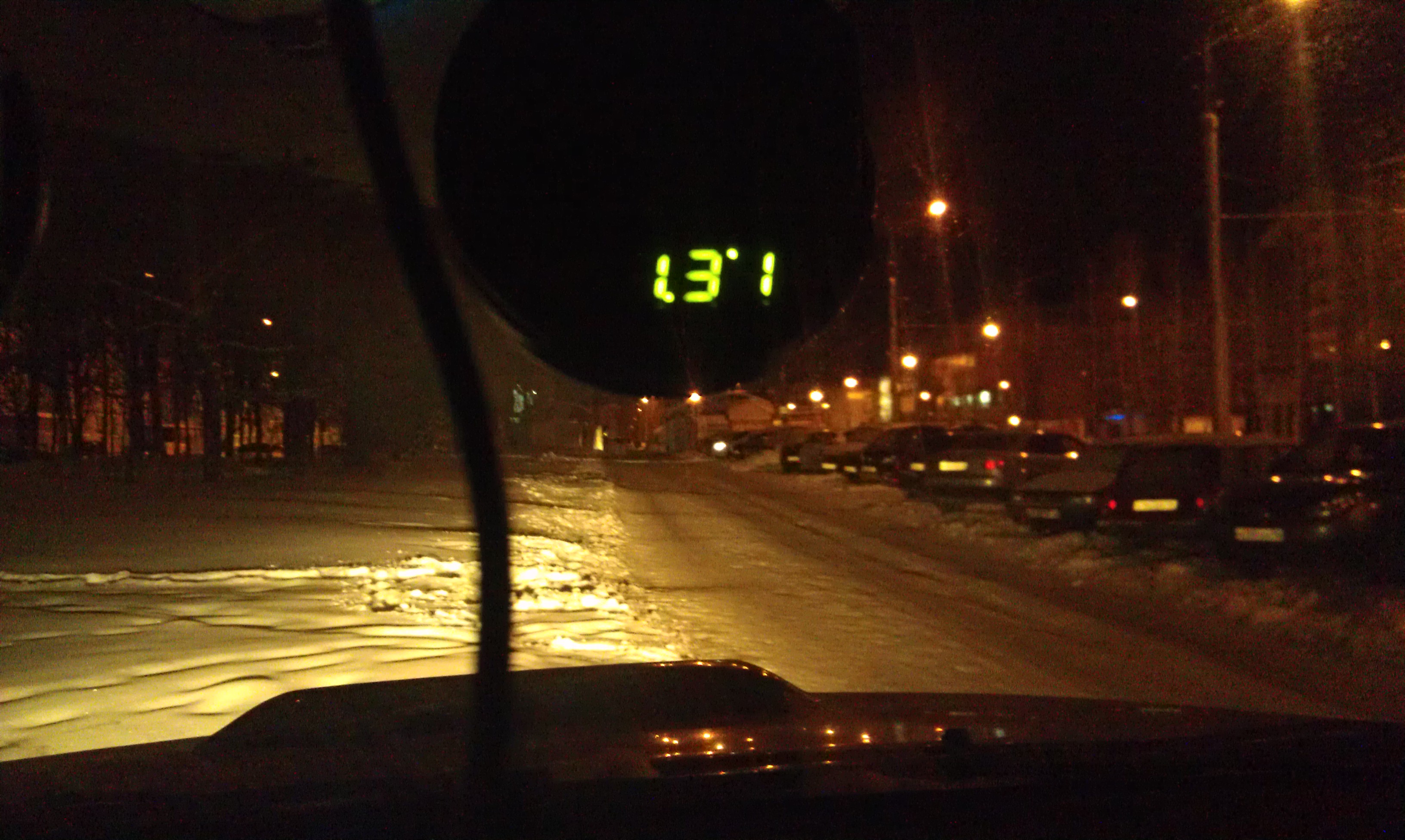

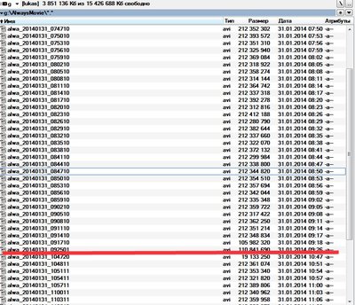

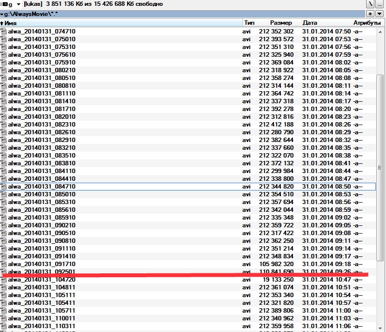

  15. Сегодня провел эксперимент с аккумом, оставил его на ночь в машине вместе с Lukas Lk7900, уходя из машины температура была -22, аккум продержался 7 часов, потом вылкючился, при включении аккум показал 30% зарядки.
    При этом отмечу, температура ночью опускалась до - 32 градусов
    ТО что ниже красной черты, это я сам уже завел машину. Могу выложить видео :) как машина стояла если кто вдруг не верит :)

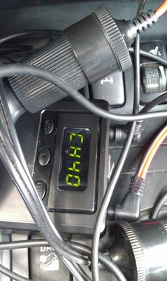

  16. Здравствуйте,
    Помогите разобраться со следующей проблеммой. Использую Портативный аккумулятор Lukas Lk-530 и камеру Winycam X100FHD
    Когда машина заведена, выходное напряжение на выходе Lukas Lk-530 14.4 Вольт, после оставноки зарядки\машины, выходное напряжение на Lukas Lk-530 сразу 11.5 вольт, хватает на 7 минут, потом камера выключается.
    Это нормальное поведение или у меня бракованный Портативный аккумулятор Lukas Lk-530?
    Спасибо
    #16 Mariotunes, 8 фев 2015
  17. @Mariotunes может в настройках что не так или с подключением? Напряжение отсечки сколько установлено? Там же аккумулятор вроде 2,6 Ач должен быть, ВР на нем в режиме записи с включенным экраном часов 10 может работать:rolleyes:
  18. Батарею не трогал, режим отсечки выключен на камере. Батарея подключена через предохранитель прикуривателя.
    При работе авто показывает 100% щаряжен и входное\выходное напряжение 14.4 вольт. Как только глушу авто, выходное показывает 11.4 иногда 11.7, камера работает 7 мнут и вырубается.
