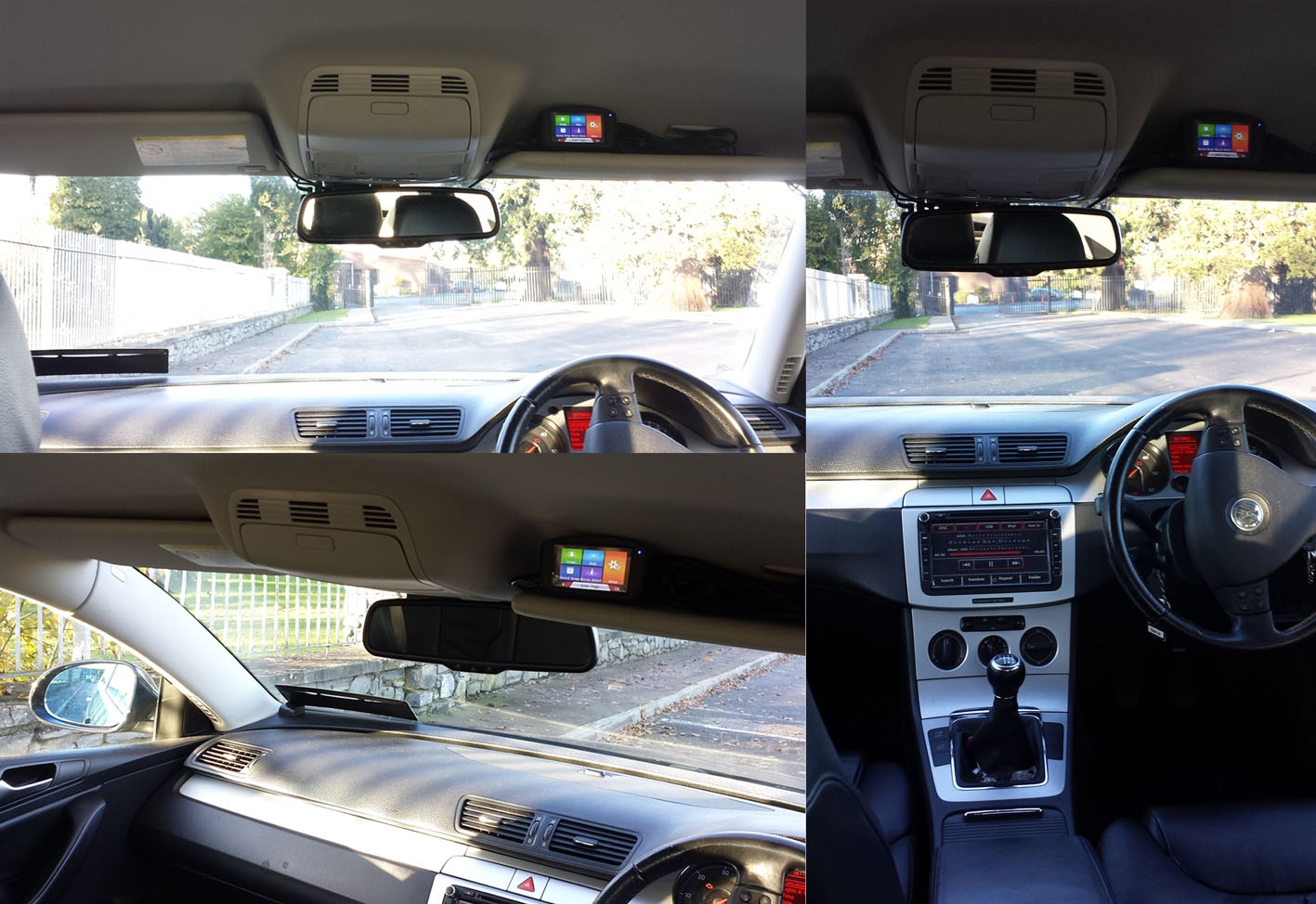

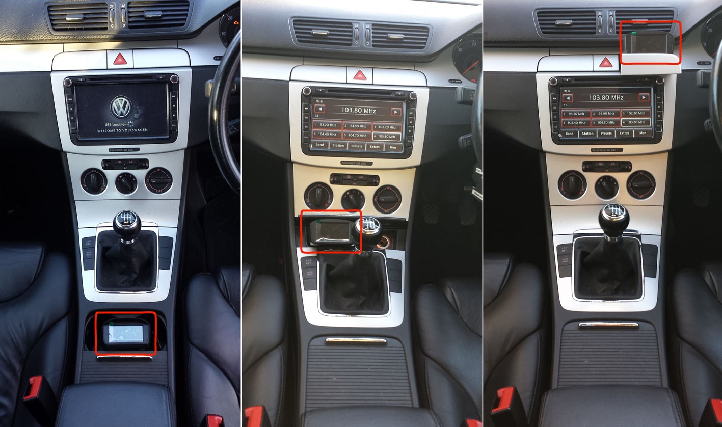

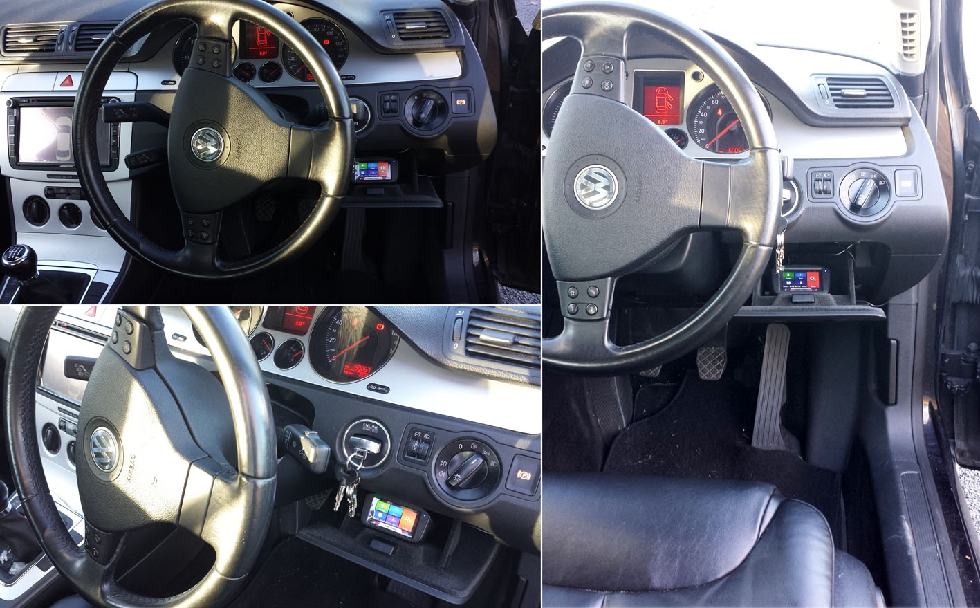

    Я так понимаю владельцев ни так много, никто не думал монитор в козырек спрятать, или ещё куда? У меня возникла такая идея, пока думаю.
  15. Идея не новая, на Дашкаме в обсуждении выложены примеры вариантов размещения, в том числе и над сз козырьком.
    Всё от конкретного авто зависит.
  16. пару вариантов на Passat B6
