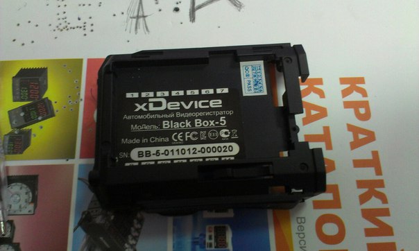

    Да и выложи фото своего регистратора,чтоб по аналогу попробовать восстановить.
    Судя по внешности клонов полно.Надо искать похожий-каркам-дод и тд.

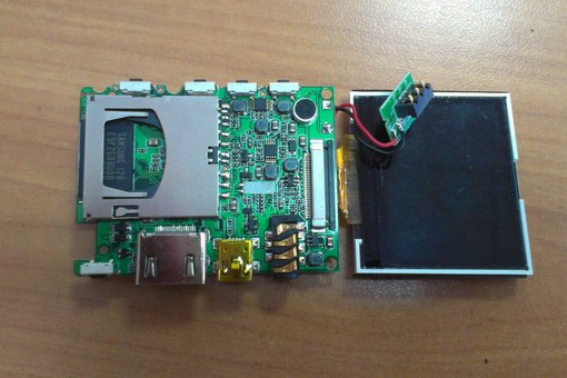

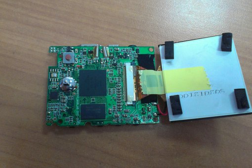

  8. Вот фотографии. С elf буду пробывать

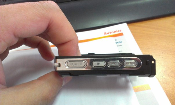

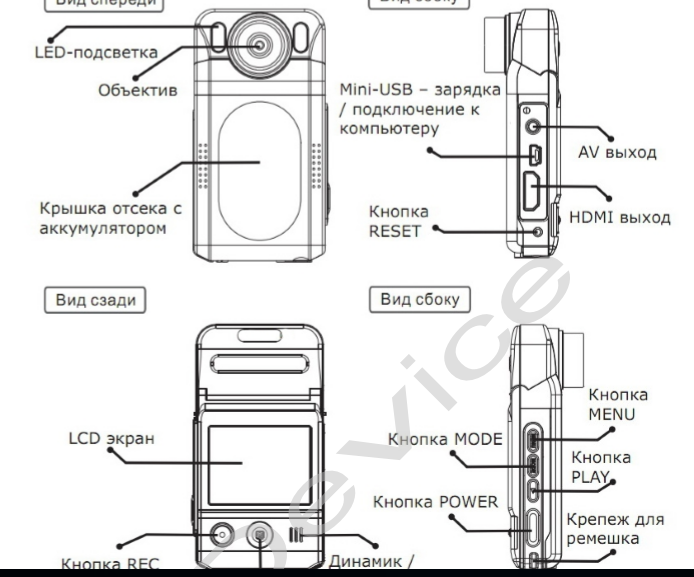

  12. @дуч
    Это пол ВР, вы же знаете как он выглядит в живую ? фото можно ? с боку три кнопки или четыре ?
  13. Если так,то тут прошивки два варианта.Ищи эльф от этого тексета.
    http://www.texet.ru/support/files/
  14. Для тексетов всё собрано ещё тут:
    ftp://relay.alkotel.ru/DVR/
  15. кнопки 4.
      35,7 КБ
      754
  16. Я выше вам ссылку на гуглдок дал, там ищите прошивки для 4ех кнопочных, так же там есть как поднять из кирпича.
