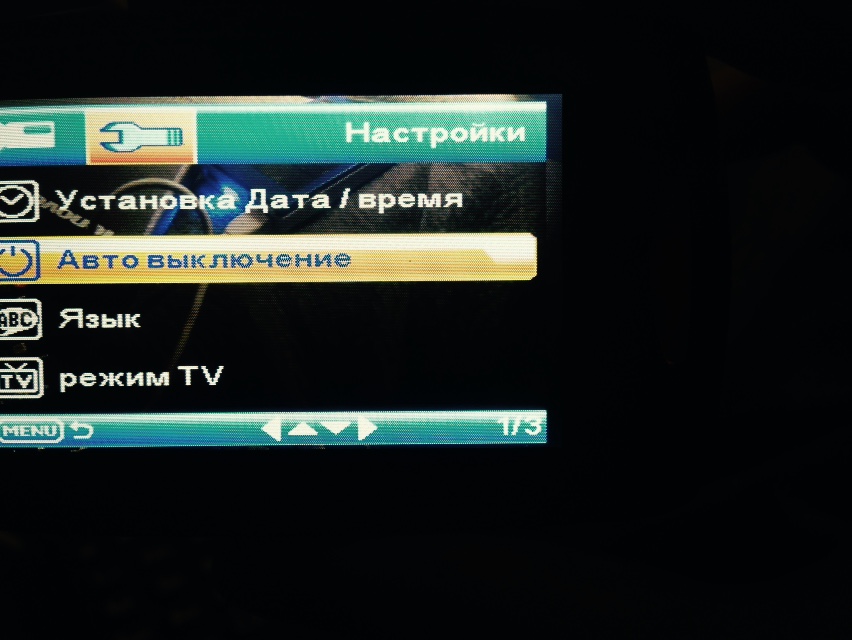

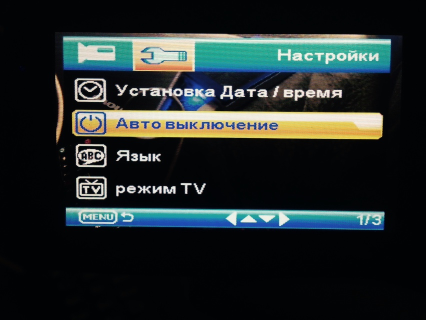

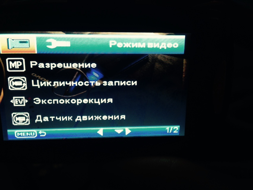

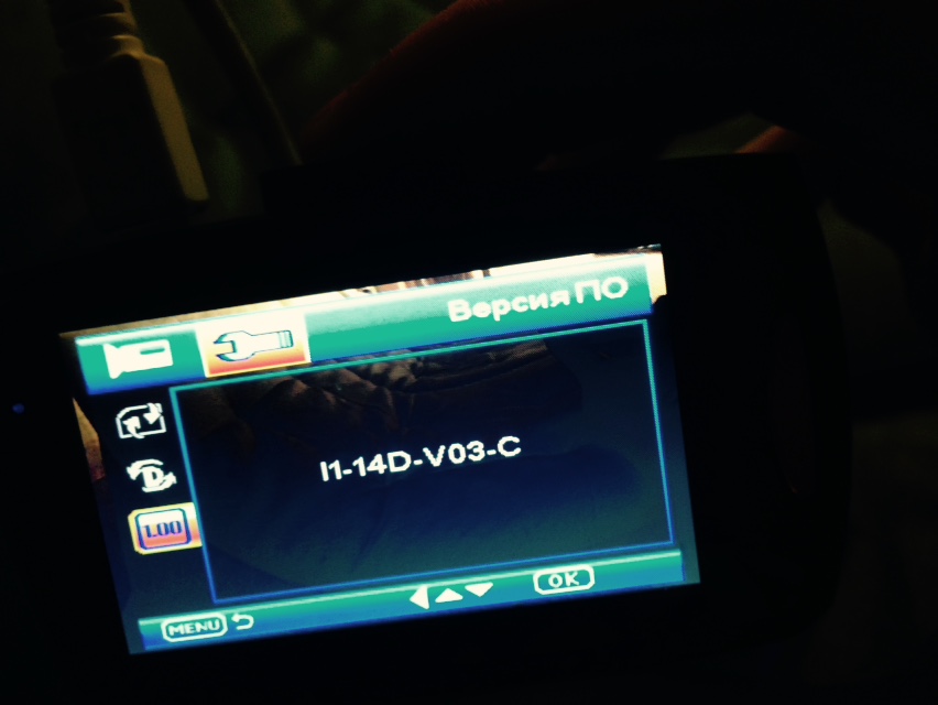

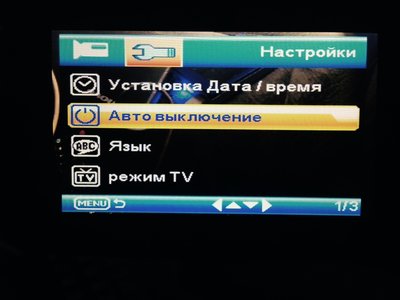

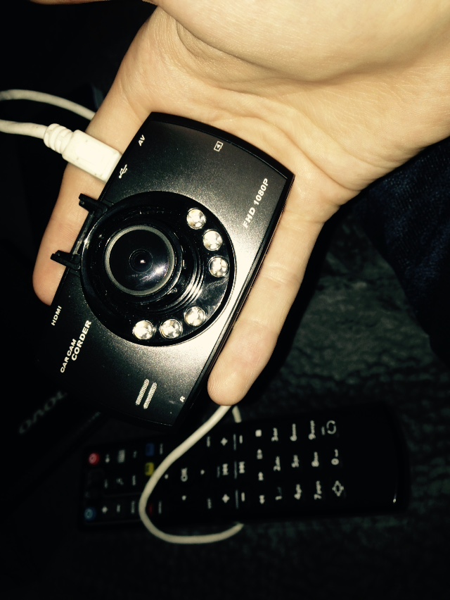

  1. Доброго времени суток каждому, кто зашел в эту тему.

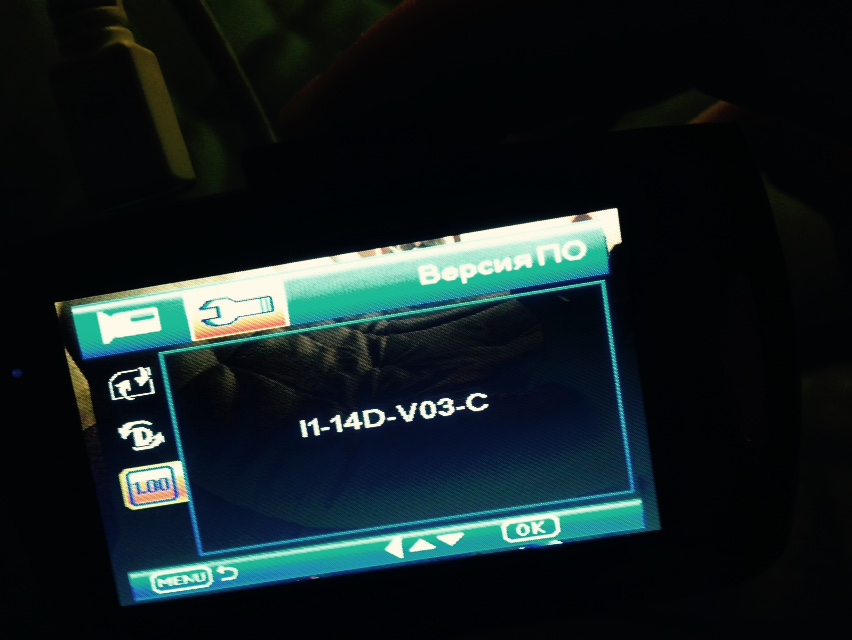

    Столкнулся с проблемой прошивки видеорегистратора, приобретенного на сайте AliExpress. Названия как такового у него нет, на корпусе написано Car Cam Corder FHD 1080P.
    Нигде не могу найти нужную прошивку, на нем в меню значок версии прошивки "1.00", но когда выбираешь этот пункт версия значится как "I1-14D-V03-C".
    Похожее меню мне попадалось на других видеорегистраторах и я уверен, что прошивка быть должна (Фото для ознакомления приложены).
    Буду крайне благодарен всем, кто откликнется и поможет в поисках.
    P.S.: Вообще прошивку ищу, потому что на данный момент нет цикличности записи - карта памяти переполняется и записи не происходит, пока не отформатируешь карту. Может кто знает другой способ решения данной проблемы?

  2. речь о моем регистраторе, но там ни слова, ни ссылки на прошивку.
    Насколько я понял, мой регистратор это подделка регистратора explay dvr-s18. может хоть на него реально найти прошивку?

  15. Карту переполняют "защищенные" записи. Отключите G-сенсор, и будет Вам счастье. У меня работает в режиме "захвата движения", меньше бесполезных записей. Регистратор такой же.

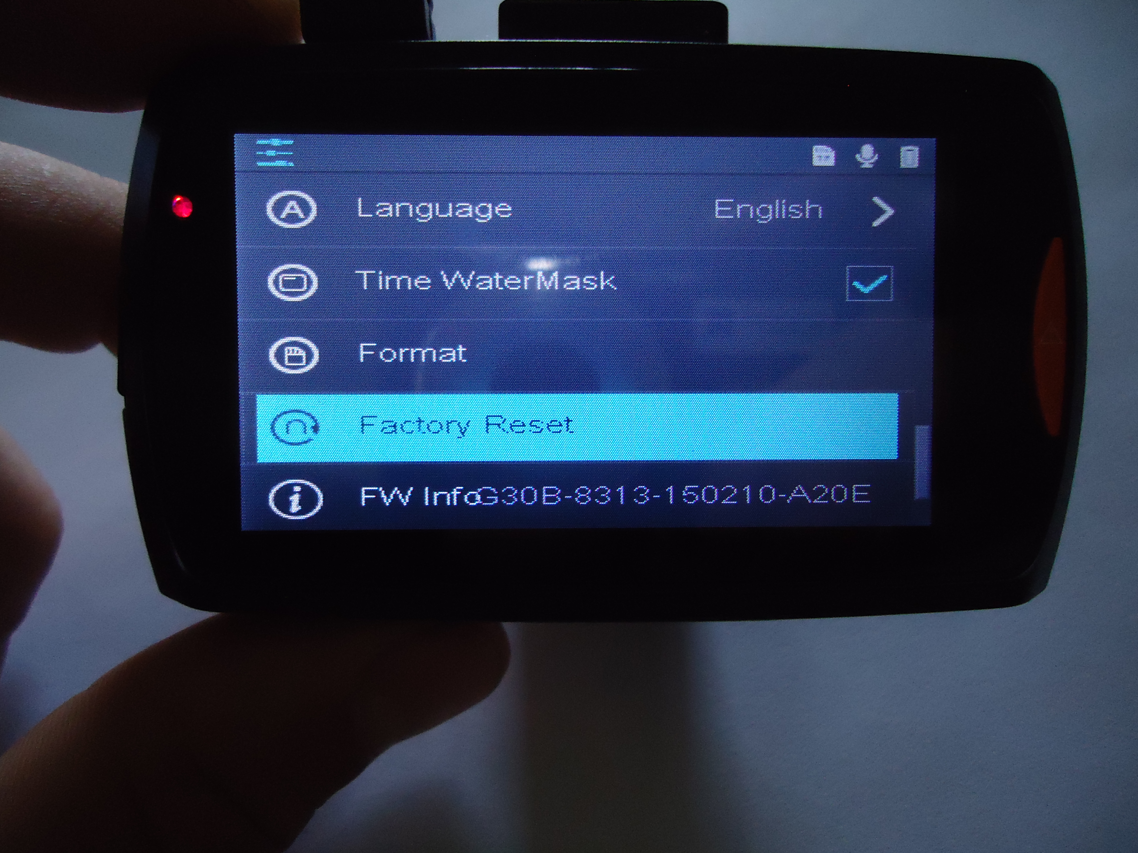

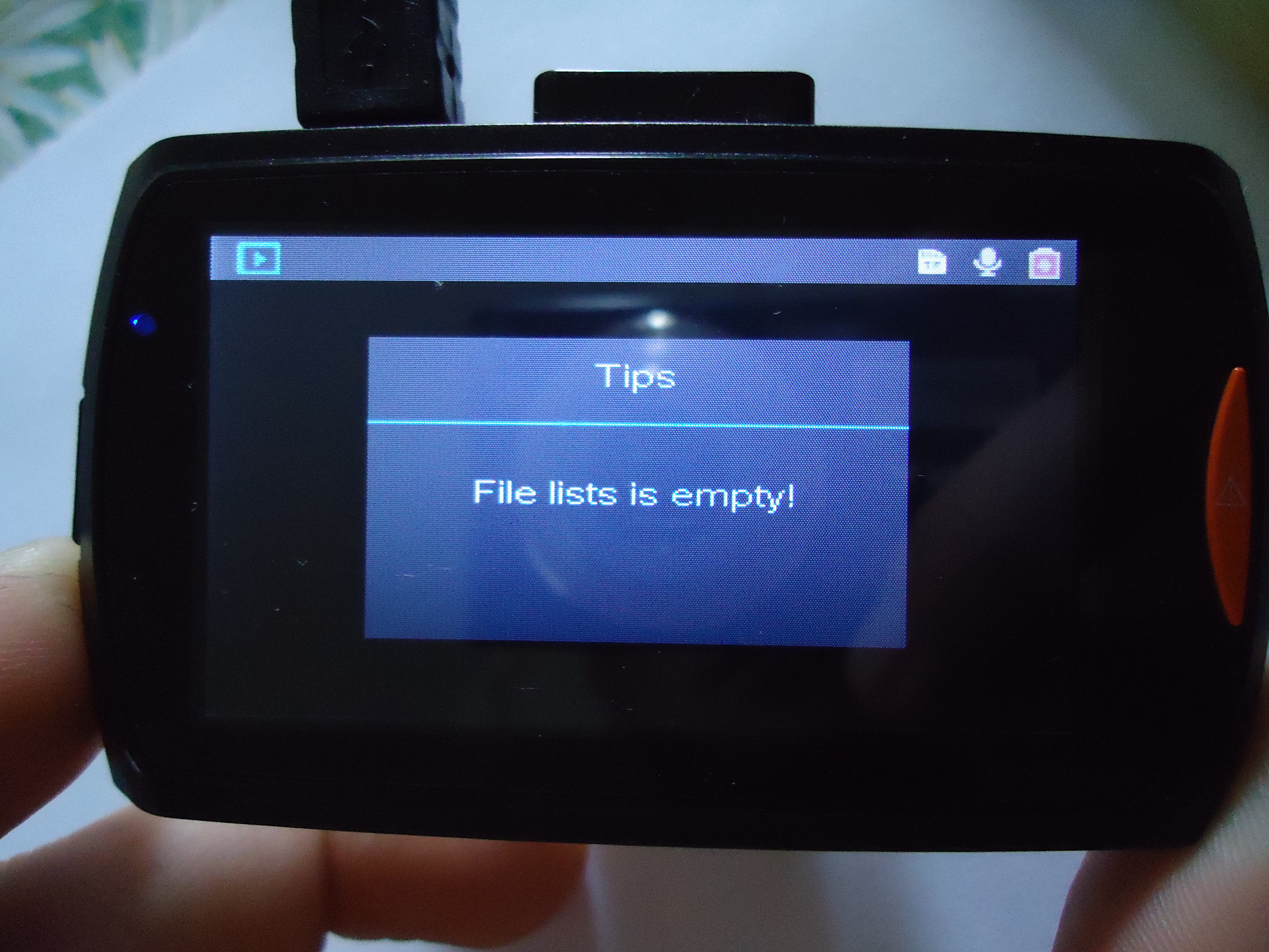

  16. Регистратор G30B
    http://ru.aliexpress.com/item/2014-...-light-Night/1802395669.html?http_swift_null=
    Прошивка G30B-8313-150210-A20E Перестал воспроизводить отснятые файлы. Пишет "File lists is empty!", когда переключаю регик в режим просмотра.
    Также перестала работать циклическая запись. После заполнения флешки регик показывает, что запись идёт, но файлы не записываются.
    На компе записанные файлы воспроизводятся нормально (кроме последнего).
    Флешка Kingston MicroSDHC 10класс 32Гб. Пробовал карту Kingston MicroSD 2Гб - те же глюки. Формат карты на компе и в регике, а также сброс настроек регика не помогли. Пробовал писать в разрешении 1920*1080, 1280*720 и 640*480.
    Точно не уверен, но по моему началось всё когда удалил с флешки папку .thumb со скринами отснятого видео.
    Как всё это можно исправить? Прошивок в интернете не нашёл.
    Это мой второй такой регик. Первый покупал в сентябре 2014 там было другое меню и прошивка (скоммуниздили его)
    - меню первого регика (видно плохо, но это единственное, что нашёл) смотреть с 11:30
    P.S. Может к нему подойдёт прошивка от этого устройства
    http://explay.ru/catalogue/DVR/shape
    http://www.intego.ru/produktsiya/videoregistratory/vx270s/
    Фото меню и ошибки:
