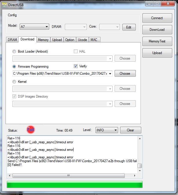

    В нете всю ночь просидел, что-то нашел, пытался восстановить прогой TrendVision DirectUSB-III, но файлы elf не подходят. Регистратор видит, коннектится, после нажатия DownLoad начинает закачиваться, но в итоге все равно красный свет.
    Вот что показывает:
    Ret=-116
    =>libusb0-dll:err [_usb_reap_async] timeout error
    Ret=-116
    Ret=-116
    Send C:\Program Files (x86)\TrendVision\USB-III\FW\Combo_20170427.e2b through USB failed
    [0] Failed!!
    Скрин завершения прошивки.

    Я так понимаю, что мне нужен эльф именно A7LA50D ?
    Я продавцу с али написал, чтоб выслала файл прошивки именно в формате эльф.
    Но вряд ли она вышлет.
  10. Продавец выслала оригинальный эльф, но сам не смог оживить. Отвез мастеру.
  11. Мастер оживил ВР оригинальной прошивкой от китайца!
    И установил прошивку и базу от Морубокса.
