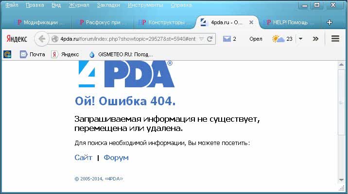

  9. А что происходит? Я нормально захожу.
  10. Ошибка 404
  11. Я кажется догадываюсь, в чем дело. Надо регистрироваться на 4pda. Я-бы тот пост и скопировал сюда, но он уж очень объемный.

    Без регистрации на 4 пда так и будет ошибка 404.

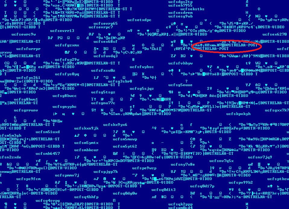

  18. Доброго времени суток, форумчане.
    Похоже зашел дальше остальных.
    В приложении список номеров (типов) точек и расшифровок, для SS конечно.
    Второй файл это формат строки в d_dog_dat.txt, строка состоит из 104 байт. 41-я и 42-я колонка это условно. На самом деле начиная с 41-го байта идет текстовая информация. Сначала записывается название камеры, потом нули, потом какой-то код. Код это 10 символов, состоящий из английских букв (маленьких) и цифр. Он шифрует координаты по какой-то крипто-системе, а может и не по крипто-системе... пока не разобрался, но он зависит только от координат. Если его удастся раскусить (его алгоритм), то править можно прямо в e_dog_dat.txt. Координаты шифруются (переводятся) в 7 байт по системе IEEE754-2008, но с учетом откидывания старшего полуслова. Конвертер уже сделал (и туда и обратно).
    Пока застрял на этом 10-ти байтовом коде.
    • CamType.zip
      9,3 КБ
      892
    • SpeedCam.zip
      10,1 КБ
      834
  19. @Alex870
    У вас ошибка в вычислениях. Если внимательно посмотреть на типы радаров, которые вы в экселе выписали.
    Присутствует наложение одних имен радаров на другие. Вот несколько примеров
    STRELKA-POST - это слилось с POST-GIBDD
    ROBOT RDON - это слилось с KORDON
    ROBOT 2200 - с MESTA-2200
    И так далее по списку.
    Таким образом шифрование тут идет еще и с перемещением.
    В 7 пункте Арена и Крис смешались (хотя по факту - это Тренога (картинка отображается именно треноги))
    в 11 Автоураган и одиссей (они тоже разные)
    17 опять автоураган и еще Рапира.
    Что-то не так у вас в расшифровке ((
    ЗЫ
    Я не критикую...
    ЗЗЫ
    Номер 9 это Засада
    #19 jeka, 9 июн 2015
  20. @jeka
    Не совсем понял, что значит слилось?
    Вы подозреваете, что файл неверно разобран? Если так, в смысле я Вас правильно понимаю, то вот, в приложении скрин. Это e_dog_dat.txt открытый far-ом. Есть там и такой тип радара. Может это у разработчиков "сливается", когда они базу правят:).
    А про номер 9, я Вам верю, только обозначение в файле именно такое, как я привел.
    Этот формат они у Texet'а позаимствовали, только последний не писал аббревиатуры радаров в базу (e_dog_dat.txt).
    Если у меня в Excele есть ошибки - напишите какую-нибудь точку (координаты), где Вы точно уверены, как ВР её определяет. Я так понимаю по голосу "тёти" и картинке на экране. Я посмотрю и покажу Вам строку из файла e_dog_dat.txt и переконвертированный (мой вариант).
      355,4 КБ
      1.875
    #20 Alex870, 9 июн 2015
