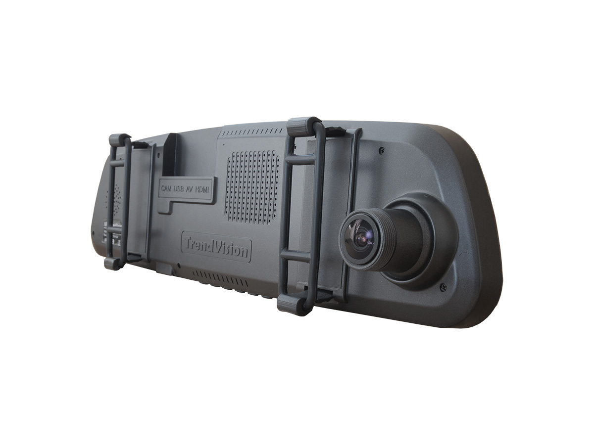

  1. Процессор - Ambarella A7LA30
    Оперативная память - 2GB DDR3 NAND память 128MB
    Разрешение видео - 1920x1080p 30к/с,1280х720p 30 к/с
    Разрешение фото нет
    Оптика Стеклянный объектив, 3Мп, 6 линз, F=2.0, f=3.0мм, угол обзора - 140° (103° по горизонтали)
    Монитор 4.3", высококонтрастный
    Карта памяти -microSD XC, поддержка exFat 128GB SD XC, поддержка exFat 128GB
    Bit rate -18 Mbps в максимальном качестве, постоянный 16 Mbps в хорошем качестве, постоянный 14 Mbps в обычном качестве, постоянный
    Сжатие Н.264 (Mpeg-4, part.10)
    Формат видеофайла контейнер .MP4
    G-сенсор есть, возможность отключать через меню
    GPS есть, выносной блок
    CPL-фильтр есть, съемный 30мм
    Датчик движения есть, управление через меню
    Микрофон есть, возможность отключать кнопкой или через меню
    Динамик есть, регулировка громкости
    HDMI-порт есть, для подключения к цифровому монитору или TV, разрешение 1920х1080i
    AV-порт есть, для подключения к аналоговому монитору или ТВ, разрешение 640х480
    USB-порт есть, miсroUSB 2.0
    Автоматическое включение есть, при подаче внешнего питания
    Автоматическое выключение есть, при снятии внешнего питания, задержка выключения настраивается в меню
    Выключение монитора есть, автоматически, настраивается в меню, 10 сек., 30 сек., 1 мин
    Циклическая запись есть, потоковая запись без пропусков между файлами, настраивается в меню, 1 мин. - 15 мин
    Наложение даты и времени есть, настраивается в меню
    Госномер есть, настраивается в меню, 11 знаков, анг. язык и цифры
    Режим воспроизведения есть, стоп-кадр, ускоренная перемотка вперед/назад, замедленная перемотка вперед/назад
    Защита файлов от перезаписи есть, кнопкой или с помощью G-сенсора
    ZOOM есть, цифровой при воспроизведении
    Время записи на карту 32 Гб около 6-ти часов в максимальном разрешении
    Язык меню русский, английский
    Питание 12-24В. Зарядное устройство для автомобильного прикуривателя в комплекте
    Потребление Максимально 3.6Вт
    Аккумуляторная батарея Встроенная, 300мА/ч, около 20 минут автономной работы при выключенном мониторе
    Габариты 14х83х314 (ШхВхД)
    Вес Около 310 гр. ( без кронштейнов)
    Температурный диапазон от -25°С до +45°С

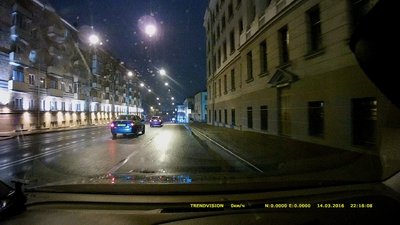

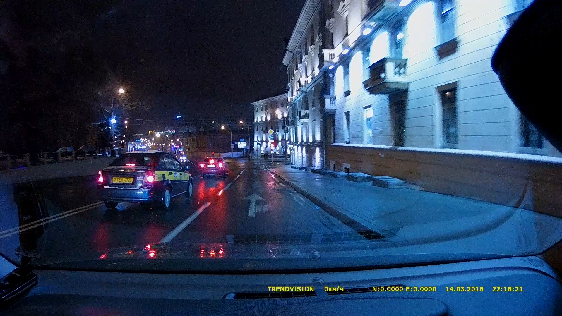

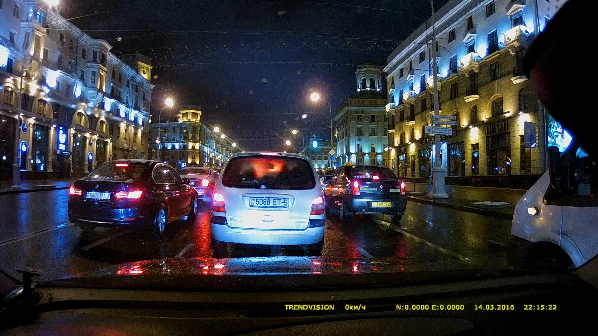

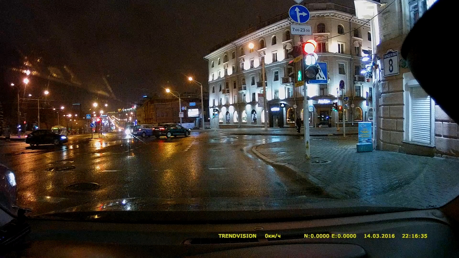

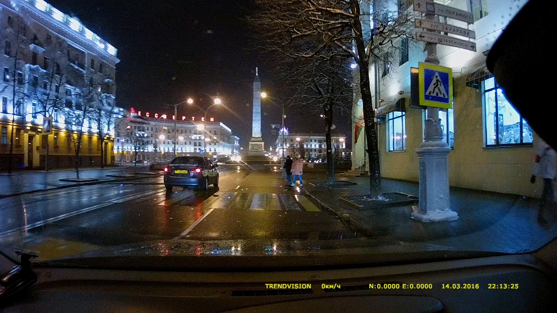

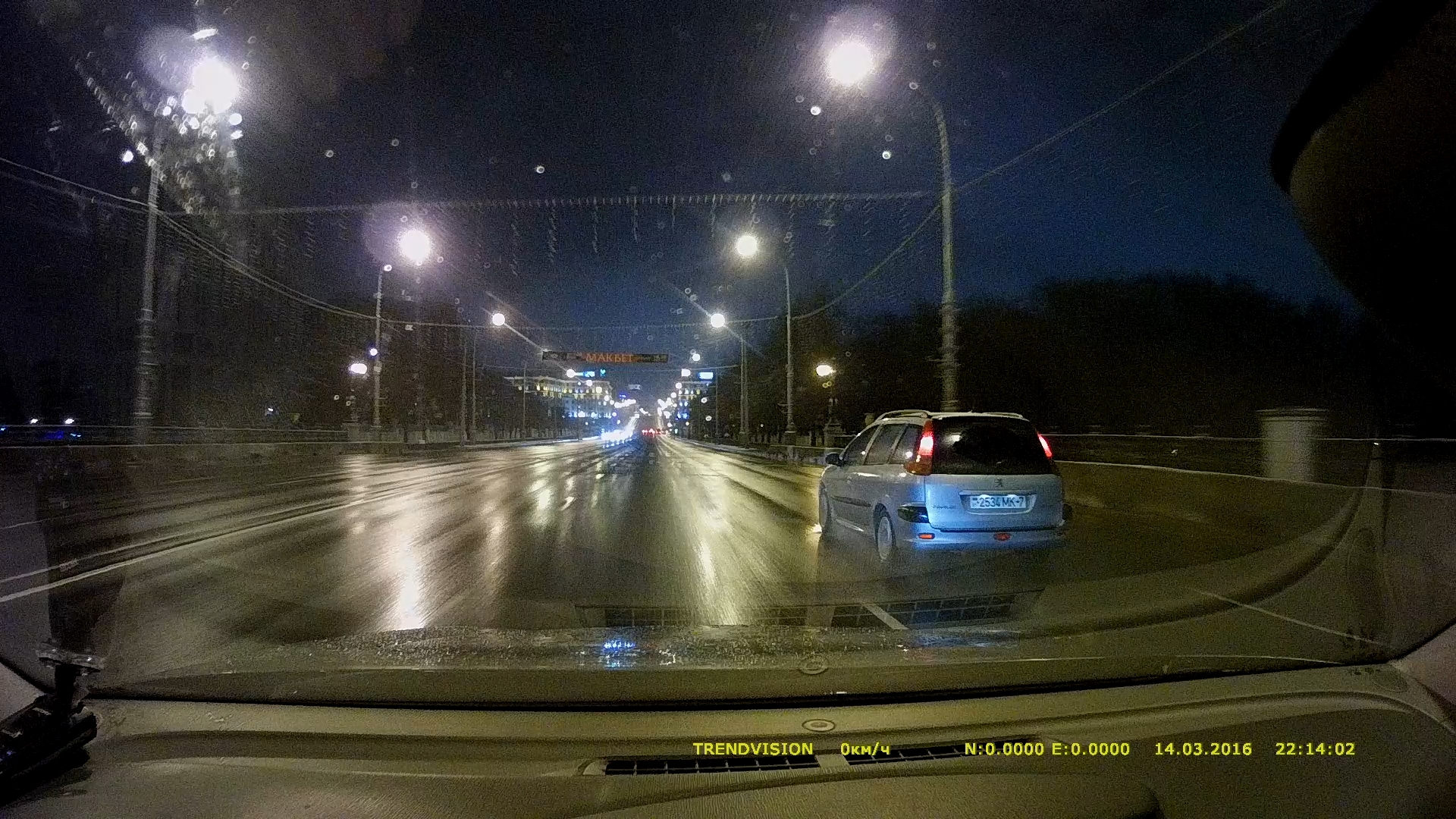

    https://yadi.sk/i/NpjyqejJqBWkv
  15. Для тех, у кого трудности с интернетом. Надеюсь, @alexsoll будет не в претензии...)))
    Хотя, видео стоит и качнуть. Ночной Минск - лепота!!!
    TrendVision+MR-700+_+night.MP4_snapshot_00.10_[2016.03.15_00.56.29].jpg TrendVision+MR-700+_+night.MP4_snapshot_00.47_[2016.03.15_00.55.49].jpg TrendVision+MR-700+_+night.MP4_snapshot_02.07_[2016.03.15_00.55.39].jpg TrendVision+MR-700+_+night.MP4_snapshot_02.53_[2016.03.15_00.57.03].jpg TrendVision+MR-700+_+night.MP4_snapshot_03.06_[2016.03.15_00.57.17].jpg TrendVision+MR-700+_+night.MP4_snapshot_03.17_[2016.03.15_00.57.29].jpg
  16. С новой прошивкой видео отличное . alexsoll ролики нравятся .
