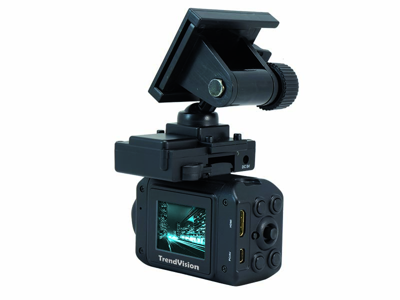

  1. Скоро поступит в продажу :)
    TrendVision_TV-107_mini_1.jpg TrendVision_TV-107_mini_2.jpg TrendVision_TV-107_mini_3.jpg TrendVision_TV-107_mini_4.jpg

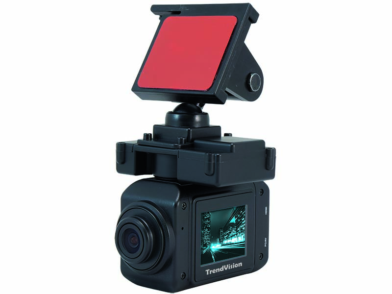

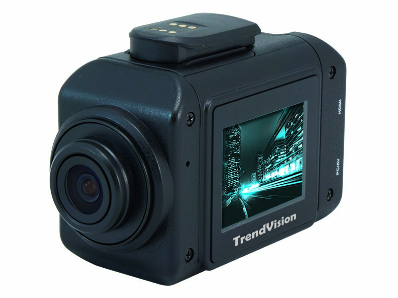

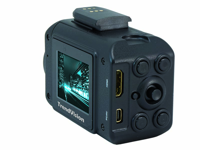

    TrendVision TV-107, миниатюрный автомобильный видеорегистратор с приёмником GPS. Регистратор имеет миниатюрные размеры и оригинальную конструкцию крепления. GPS-приёмник и разъем питания расположены в кронштейне. TV-107 легко и быстро устанавливается в крепление кронштейна, питание и сигнал GPS поступают на регистратор через группу контактов. Кронштейн TV-107 поворотный на 360°, также можно отрегулировать расстояние регистратора до лобового стекла. В комплекте крепление на присоске и на двухстороннем скотче.
    Монитор и мощная аккумуляторная батарея (около 1.5 часа автономной работы) позволяют использовать TV-107 в качестве бытовой видеокамеры.
    В Trendvision TV-107 применяется мощный, наиболее популярный на сегодняшнее время видеопроцессор американской фирмы Ambarella A2S60, позволяющий производить видеозапись в формате FullHD 1920х1080 со скоростью 30к/с. Чувствительная матрица Omnivision OV2710 и стеклянный светосильный объектив позволяют формировать качественное изображение даже в условиях недостаточной освещенности. Широкий угол обзора 140° по диагонали (105° по горизонтали). Поляризационный фильтр устраняет блики от лобового стекла, улучшая качество изображения. Поляризационный фильтр имеет магнитное крепление для быстрой установки.
    TrendVision TV-107 имеет самую развитую прошивку в своем классе. Встроенная память 512Мб позволяет копировать ролики длительностью до 6 минут. Затем обратно на новую карту памяти. Так называемая "копия для протокола". Пользователь сможет отдать копию записи сотруднику ДПС прямо на месте ДТП. Кроме того, регистратор имеет полнофункциональный видеоредактор. Можно вырезать из ролика нужный фрагмент, разделить ролик на две части, склеить два ролика в один. И все это без использования компьютера, собственным редактором. Цифровое увеличение при воспроизведении позволяет просмотреть мелкие детали, даже номерной знак автомобиля. Дневная и ночная экспозиции настраиваются отдельно и переход между ними осуществляется автоматически при достижении определенной освещенности. Также экспозицию можно оперативно менять во время записи джойстиком, а не через меню. Полезна функция "продолжение записи". При отключении внешнего питания регистратор выводит надпись: "Для продолжения записи нажмите ОК". При нажатии на джойстик регистратор не выключается, а продолжает запись. Эта функция полезна, когда надо выйти из автомобиля и продолжить запись. На джойстик выведены все основные функции, которые необходимы во время движения: защита файла от перезаписи, включение монитора, отключение микрофона, коррекция экспозиции. Также TV-107 оснащен G-сенсором (датчик перемещения), который автоматически защитит файл от перезаписи при столкновении. Дата, время, скорость, координаты, а также номерной знак автомобиля накладываются на видеоизображение в виде штампа. В меню возможно отдельно для каждого штампа разрешить/запретить наложение. Функция "Лимит скорости" позволяет автоматически отключать штамп скорости, при достижении заданного в меню порога скорости. Зачем свидетельствовать против себя? Кроме того, с помощью специальной программы можно просмотреть маршрут движения на компьютере.

    • Возможность подключить к монитору или ТВ по AV-выходу или по HDMI-выходу.

  2. Просто монстр какой-то...

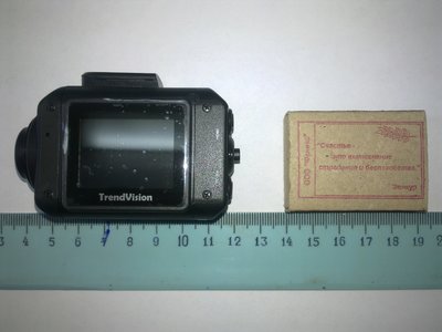

  3. Натуральный размер этого рега со спичечный коробок,толщина в два.

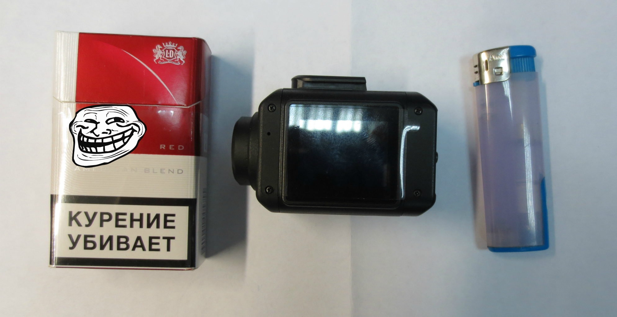

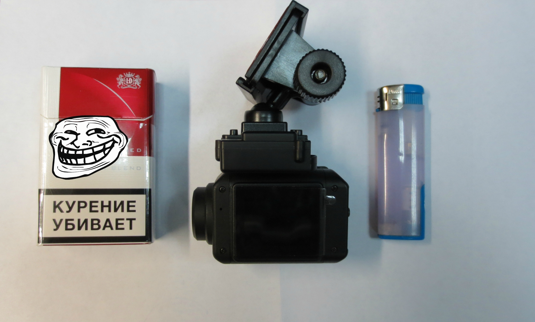

  5. Видел из далека!;)

  6. ...везет же некоторым :) . Прикольный такой, на "монстра" не похож совсем...

  9. посмотрим что за новинка, кронштейн как у QX3.

  17. Все теже ТТХ,что и TV 100/102/103,модуль GPS в кроне как у TV-QX3,быстросъем так же,но крутится как угодно,видео думаю будет анологичное.
  18. Не так! Прошивка на новом SDK для А2! Другой завод(тот что делает Q5NV и QX3)! Видео лучше!
    То же самое и у Q2N!
    Забыл - всё с поляриками!
