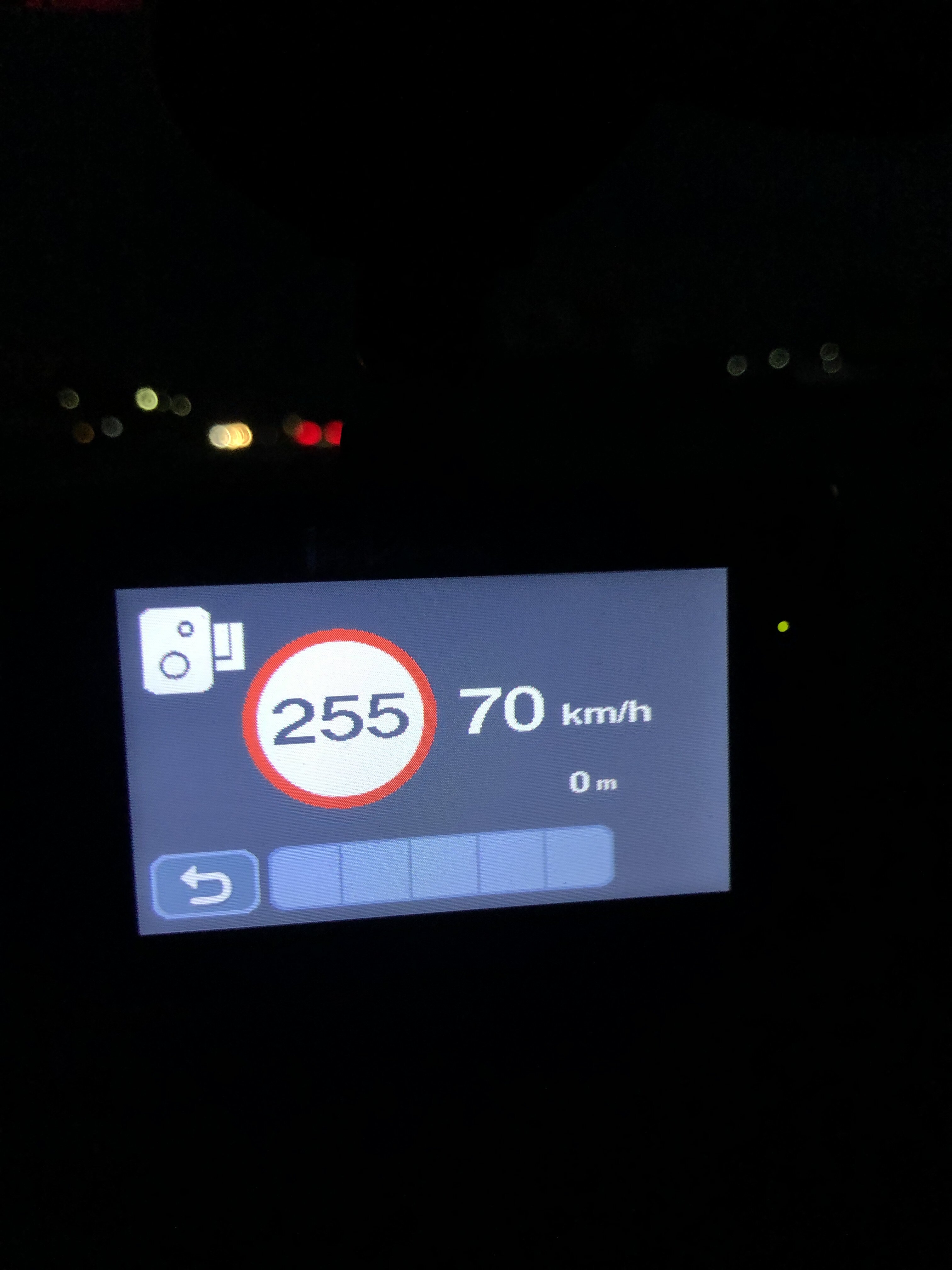

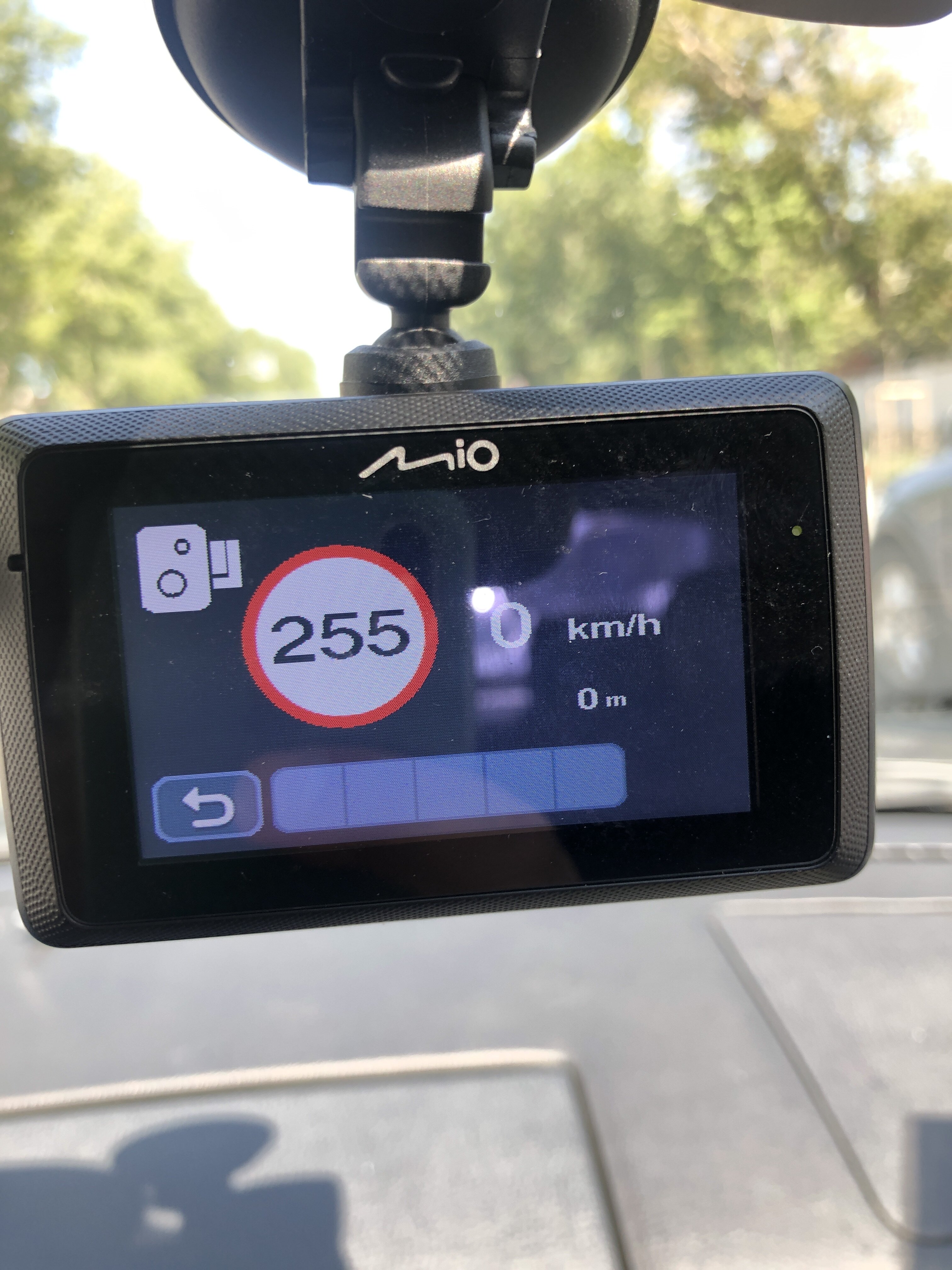

  4. Такая же фигня C335 обновил июньскую последнюю базу и пипец. выходит ограничение 160 км/ч и висит, нажимаешь кнопку назад ограничение уходит и все регистратор молчит. Подкидывал альтернативные базы и нифига.
