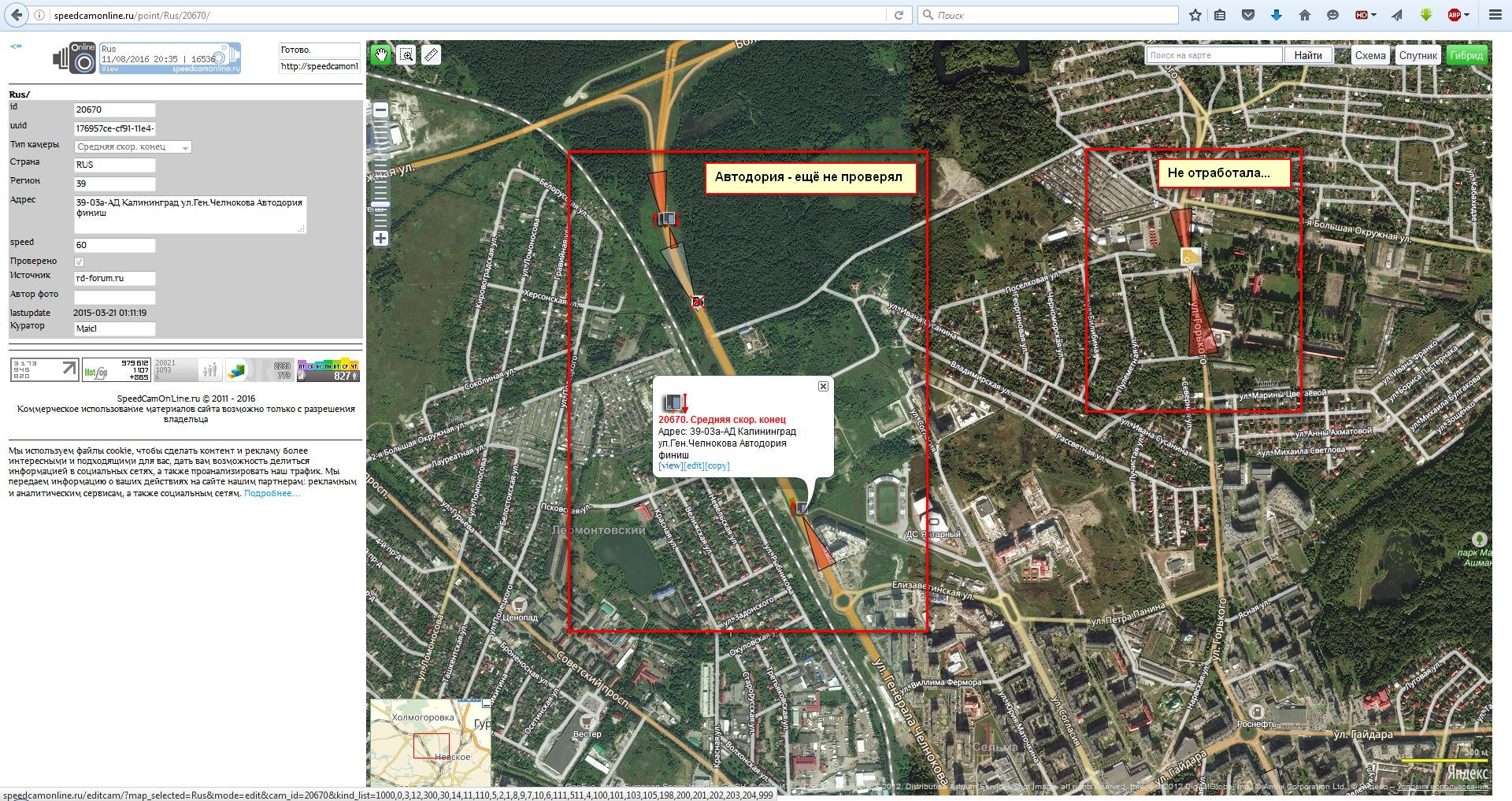

  7. У меня только одна Автодория рядом, на неделе проверю...
    А вот по пути есть у меня одна камера, так о ней сегодня не предупредил...

    #26 Kaliningrad, 11 авг 2016

  8. Угу. Система Поток. Странно. Хотя, я когда откатывал, то показалось, что на какую то точку пропуск был. Но решил что показалось, остальное то отработало. ОК. Сейчас перезаряжу регистратор да смотаюсь проверю.
    Более чем странно. Должно оно работать. Может я тут с базамми запутался уже на компе да не то что выложил? :) Сейчас перепроверю. Часика через 3 еще раз базу сделаю. Должно оно работать на ОРАНЖ
