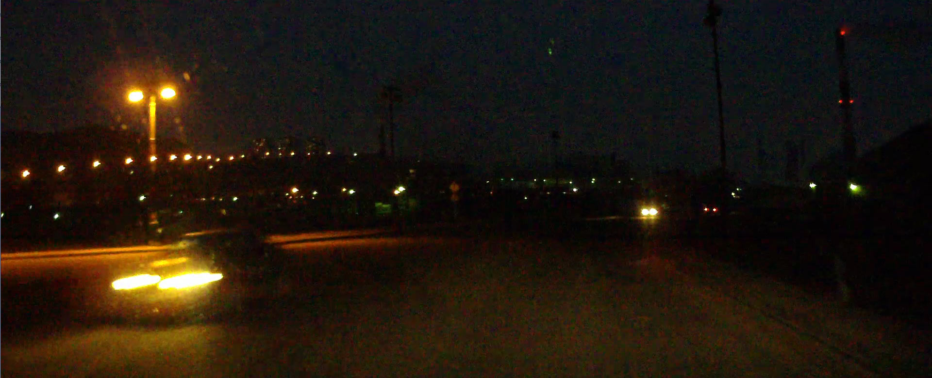

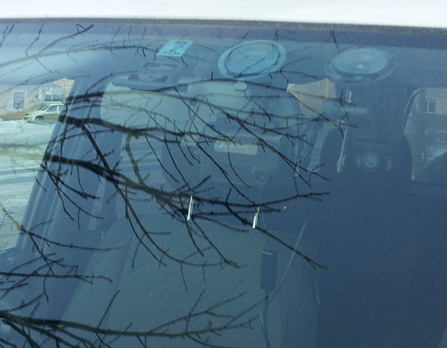

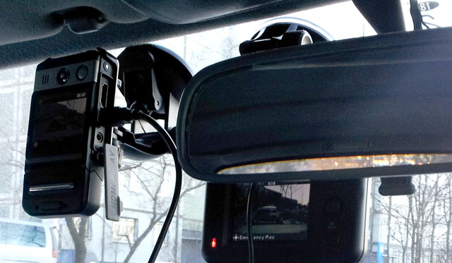

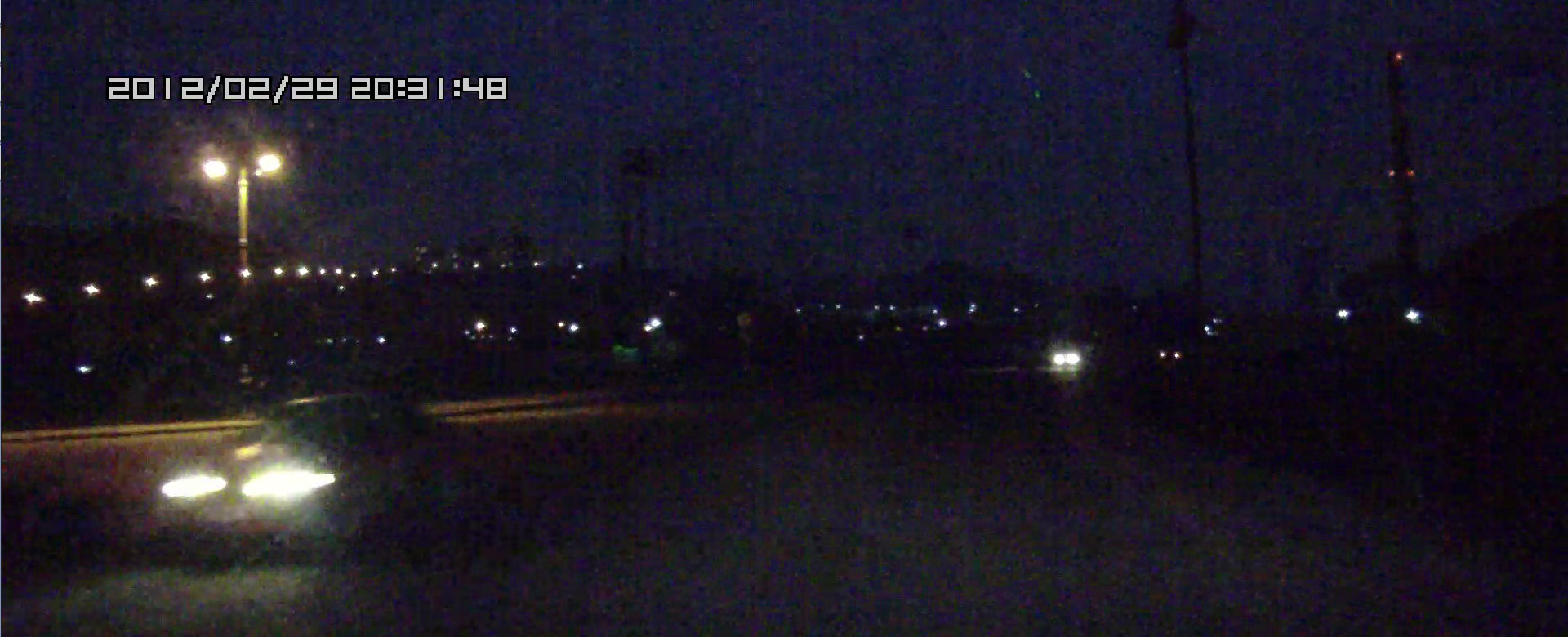

  11. Потестил Aiptek совместно с копией F500LHD. По качеству картинки они близки вплоть до самой темноты, где картинки становятся существенно разными - видимо, из-за разных настроек съемки и несколько более чувствительной матрицы Аиптека.
    Что понравилось - простота настройки, внятная звуковая и светодиодная индикация, быстрый старт-стоп, кнопка ручной записи.
    Что не понравилось - конструкция крупновата.
    В целом приятный аппарат.
