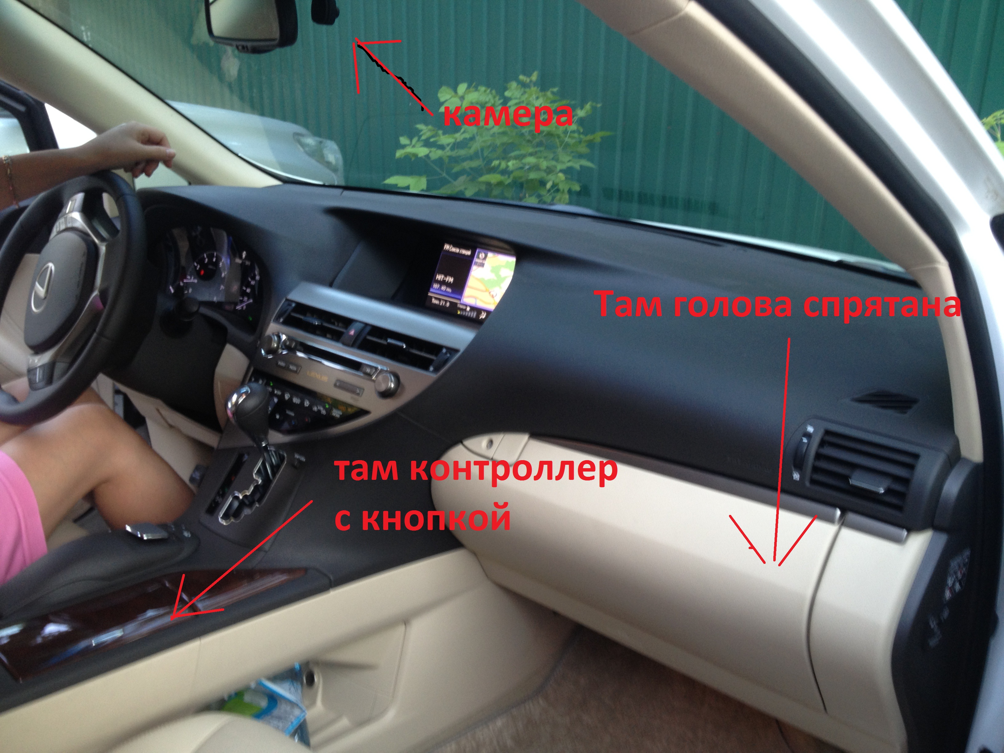

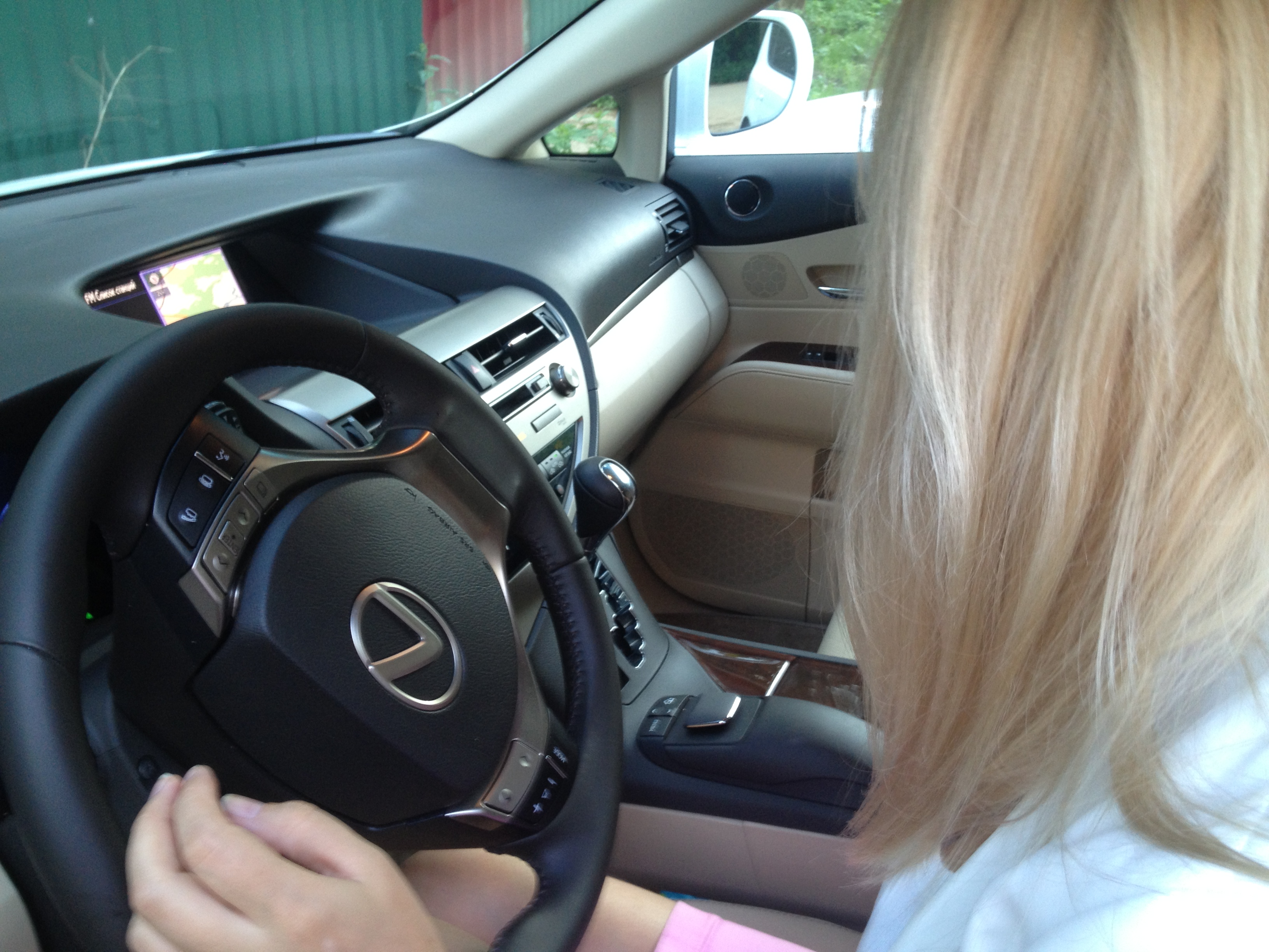

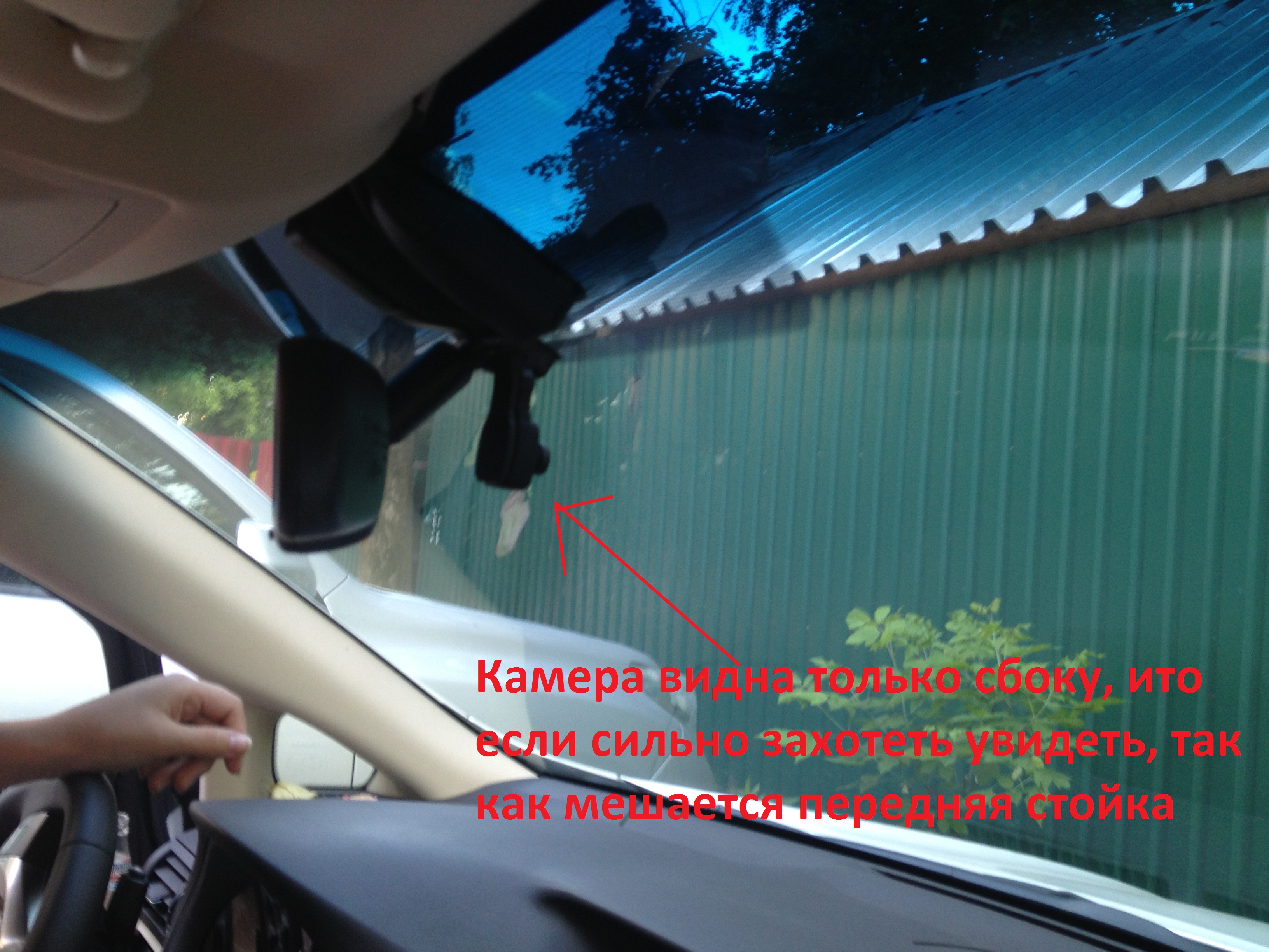

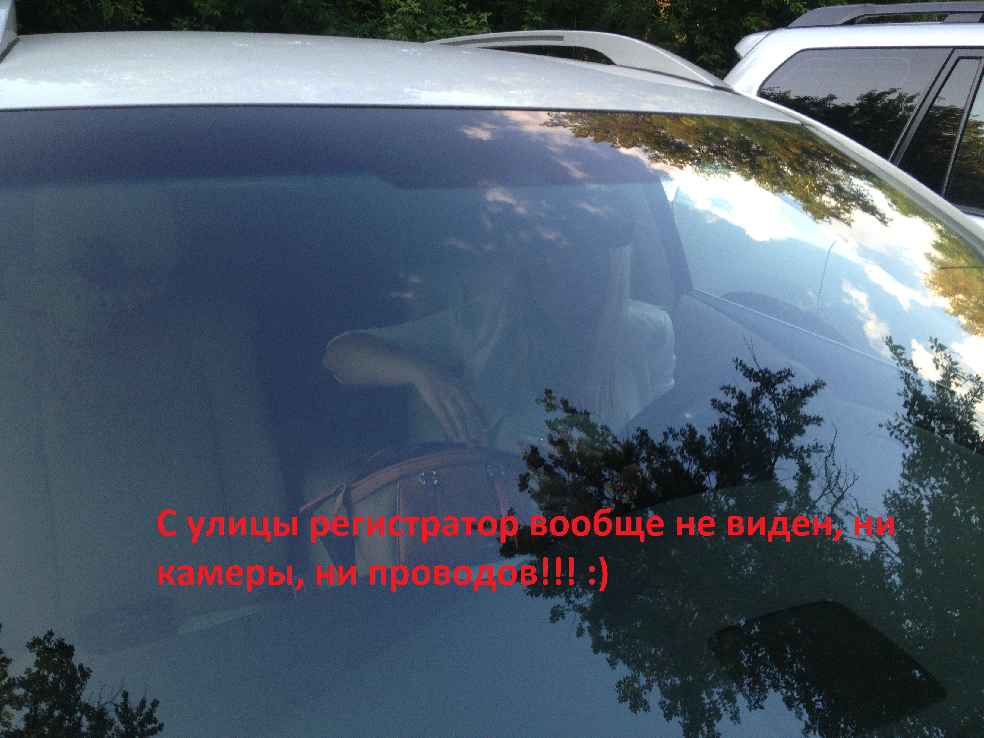

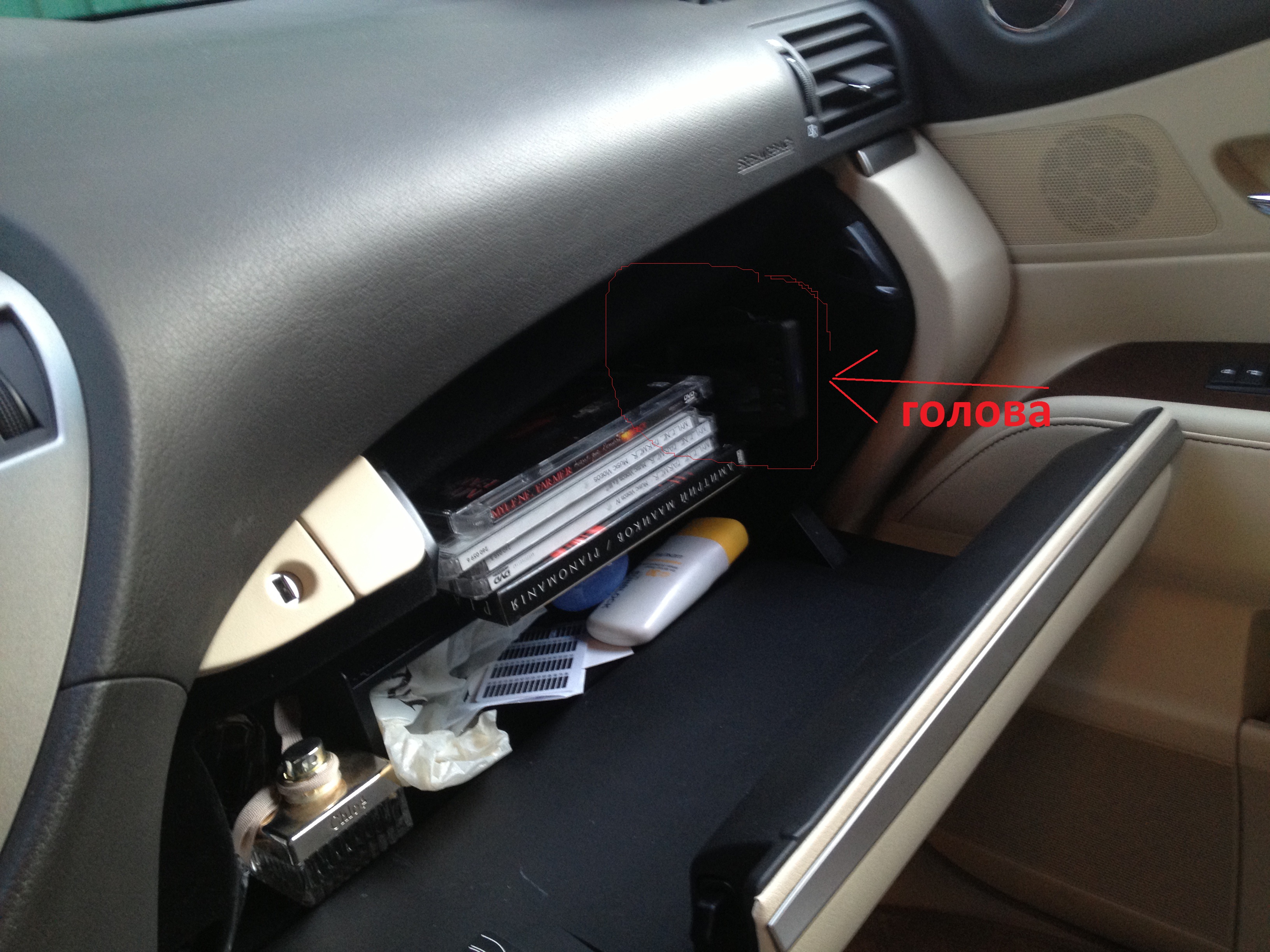

    А это устанавливал жене, в Лексус RX 270 (последний кузов):
      1,8 МБ
      2.745
      2 МБ
      2.595
      1,8 МБ
      2.637
      1,7 МБ
      2.938
      1,7 МБ
      1.235
      2,3 МБ
      1.116
      2 МБ
      1.187

    1. По фото IMG_1024.JPG; блок ВР установлен не совсем удачно с точки зрения контакта с разъемом HDMI. При открытии-закрытии крышки ящика, этот контакт в разъеме может нарушиться или сместиться, что приведет к возникновению мелкой ряби (шумов) при записи видео. Поэтому, блок ВР необходимо располагать вертикально (проводами вверх) и по возможности избегать перегиба разъема HDMI.
    Или, если располагать ВР горизонтально (Ваш случай), можно провод камеры подходящий к блоку ВР дополнительно закрепить скобой из комплекта, чтобы он четко был зафиксирован.

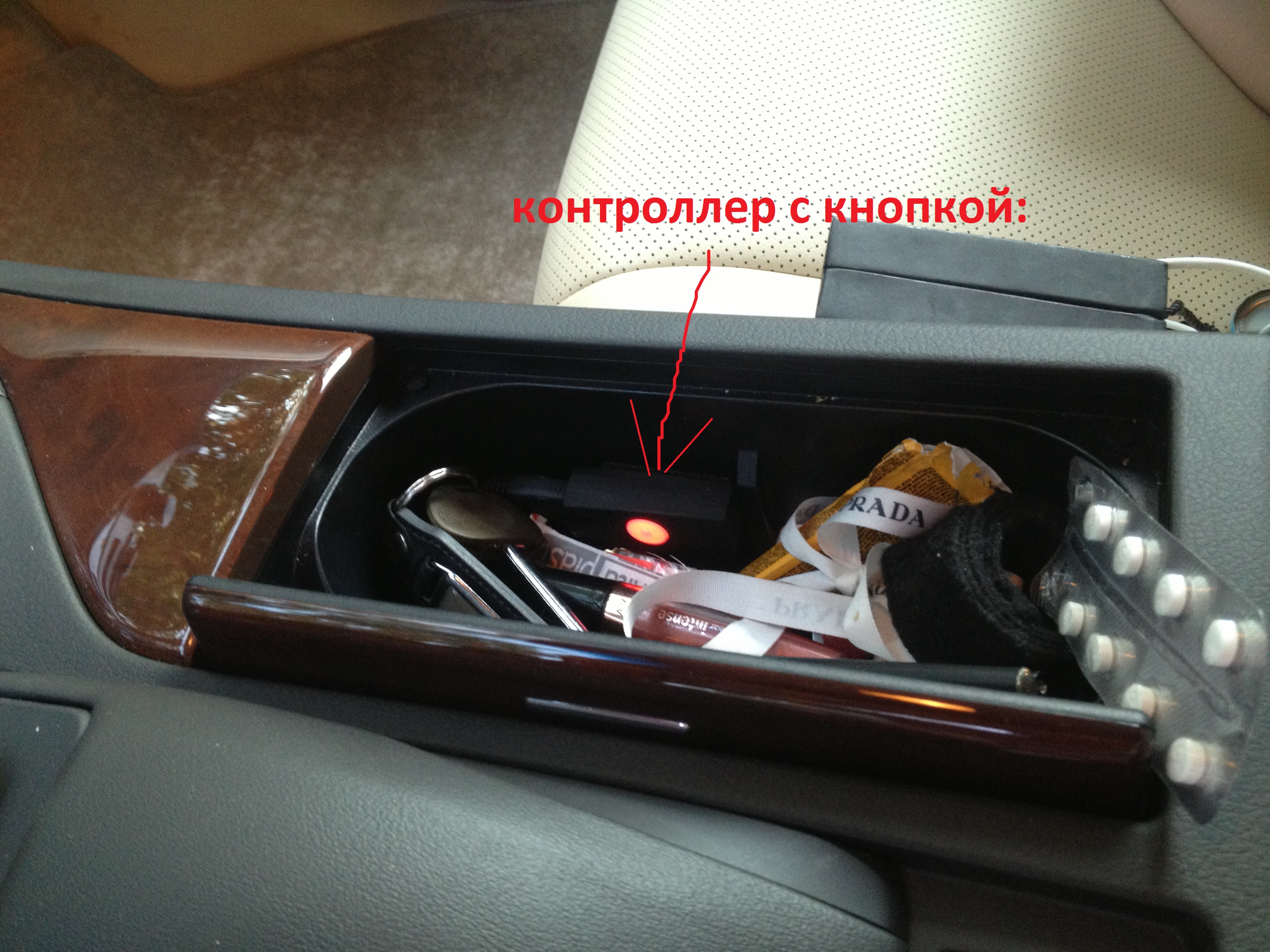

    2. По фото IMG_1020.JPG и IMG_1055.JPG; контроллер (мигающую кнопку) при (!) закрытой крышке вещевого ящика - не видно. Если произойдет внезапное отключение записи ВР, то оперативно устранить проблему не получится. Поэтому контроллер должен располагаться на видном месте, т.е в зоне досягаемости вашего взгляда.
    Отсюда пожелание производителю, сделать звуковой сигнал когда внештатно останавливается запись на ВР, тогда контроллер можно будет разместить вне зоны видимости.

    По IMG_1024.JPG - принято, скобу прилеплю, но пока всё хорошо :)
    По фото IMG_1020.JPG и IMG_1055.JPG - не согласен, цель установки была: "не должно быть видно ВР", включая кнопку, но при этом кнопка должна быть в лёгкой доступности. Именно эти отделения в прямой доступности от водителя и поэтому кнопка там. Я специально выбирал место куда спрятать кнопку. В том числе, чтобы не портить вид салона Лексуса кнопками и проводами. Если со временем появится версия кнопки, провода у которой уходят "вглубь", то можно будет ставить в свободные разъемы (неиспользованные места под кнопки - резервные места). Но пока - именно в эти отделения приходиться ставить. Других вариантов нет.
    Кстати, у меня ни разу сама запись не выключалась ( не было внезапного отключения) во время езды, поэтому не надо постоянно смотреть на кнопку и проверять состояние. И звуковой сигнал у меня есть, когда выключается :)

    Основное назначение кнопки (контроллера), обеспечить визуальный контроль записи и управления основными функциями ВР. В вашем варианте установки, визуальный контроль записи ВР отсутствует, по причине, цитирую: "чтобы не портить вид салона Лексуса кнопками и проводами". Поэтому, как я ранее уже говорил:
    Это же и говорит Molotok:
    А выбор установки кнопки безусловно за вами.:)

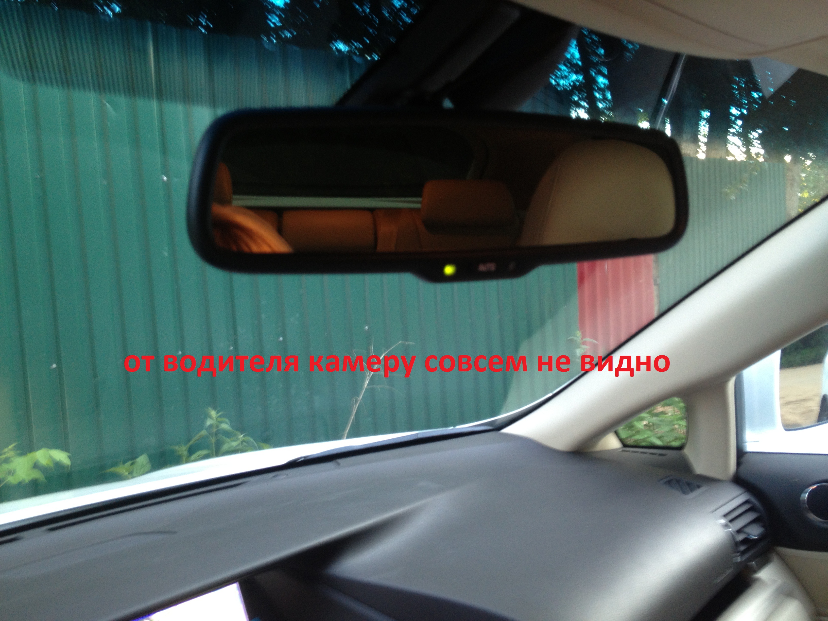

    2 Liolik
    У меня например, c водительского места, камеру расположенную за зеркалом заднего вида не видно, даже боковым зрением, не будет и видно и этого светодиода. А потом, скрытность установки при подключении светодиода - теряется. Она может стать заметной снаружи, особенно в вечернее время, что привлечет внимание...

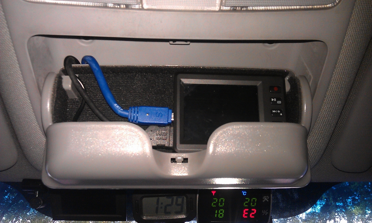

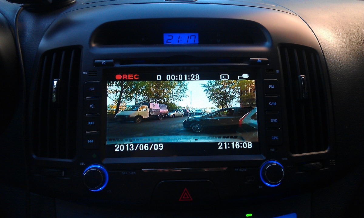

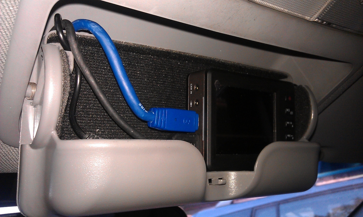

  19. Установил себе в Elantra J4 регистратор в подочечник, так как по прямому назначению его не использую. Включается запись при включении зажигания, выключается при выключении с задержкой. При необходимости снимается легко, закреплен на липучку.
    Что бы в случае просмотра видео не лазить в подочечник подключил к экрану магнитолы, нажатием одной кнопки изображение активируется.
    Провод делал сам.Так как штекер 10pin мини usb найти, во всяком случае в Петербурге, очень сложно, то пришлось искать его на готовых изделиях и о чудо нашел, это кабель USB 3.0-mini Usb 10pin,в нем в нужном разъеме распаяно 9 пинов.
    Не хватает только одного, для подключения внешнего светодиода-индикатора записи.
    Мне он особо не нужен, поэтому заморачиваться не стал. Провода распаял на колокольчики для звука и видео и на USB для питания. Аккумулятор заменил на блок питания, об этом я писал чуть раньше http://videoregforum.ru/threads/axiom-car-vision-1000.552/page-5#post-21139.
