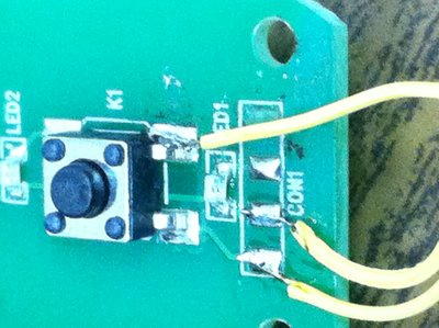

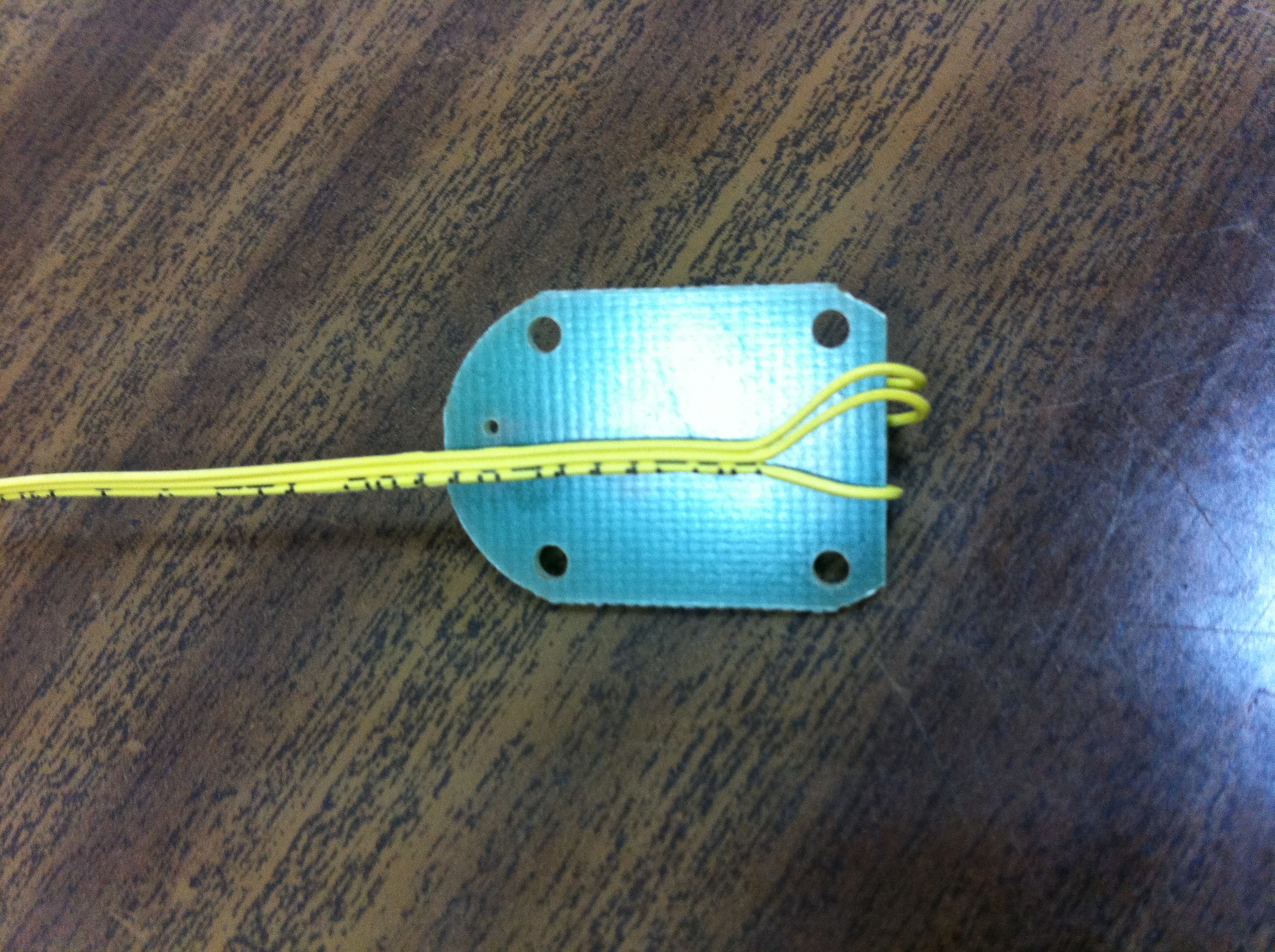

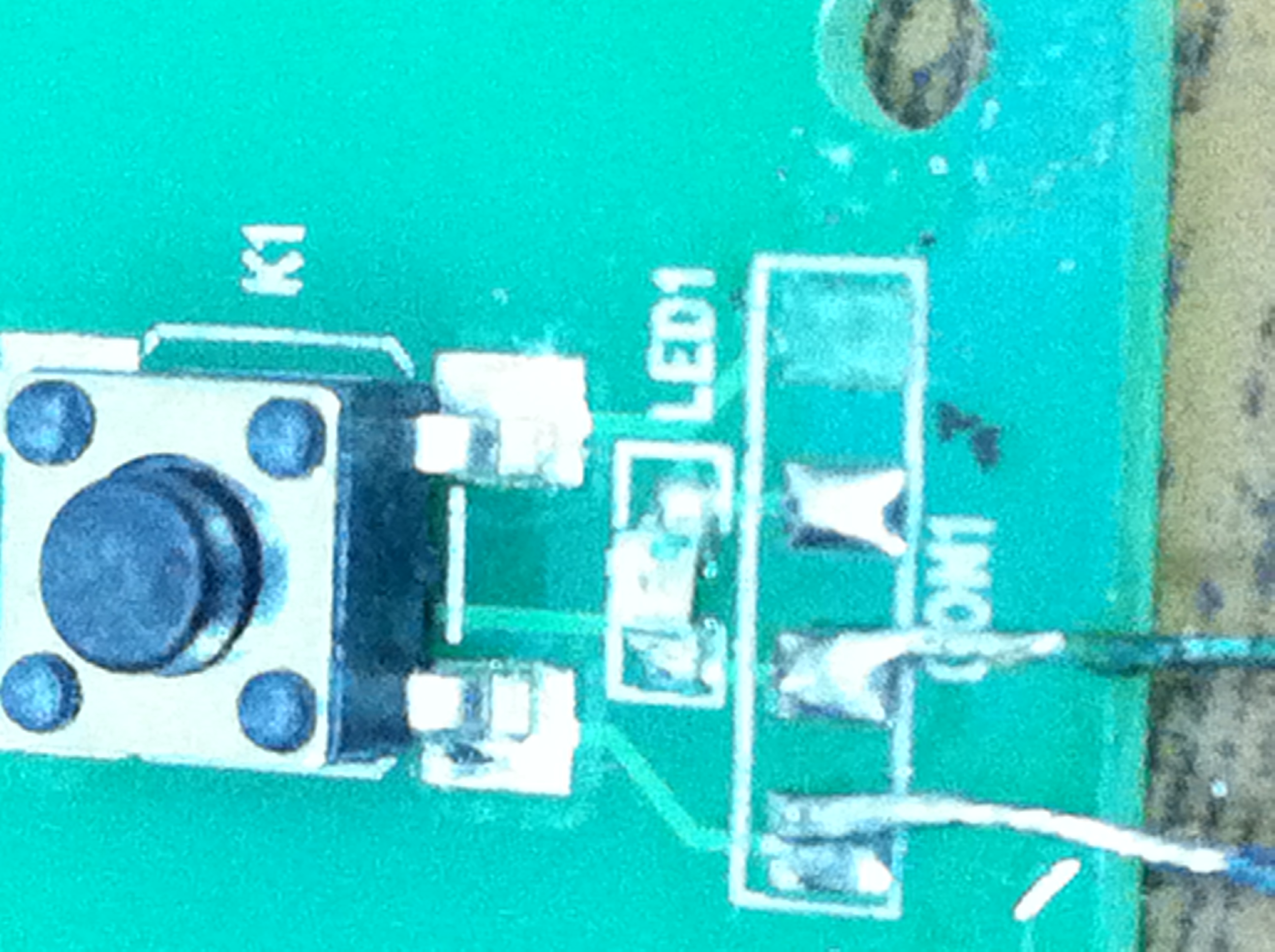

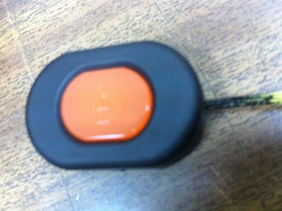

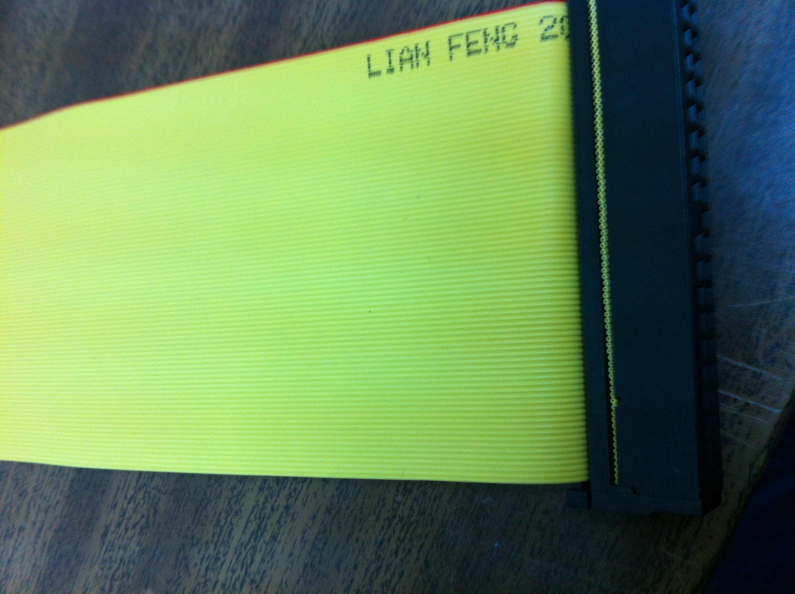

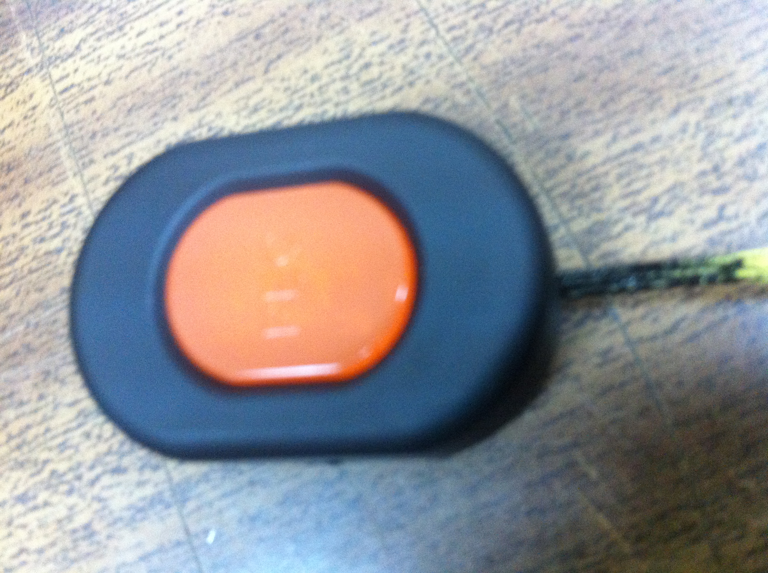

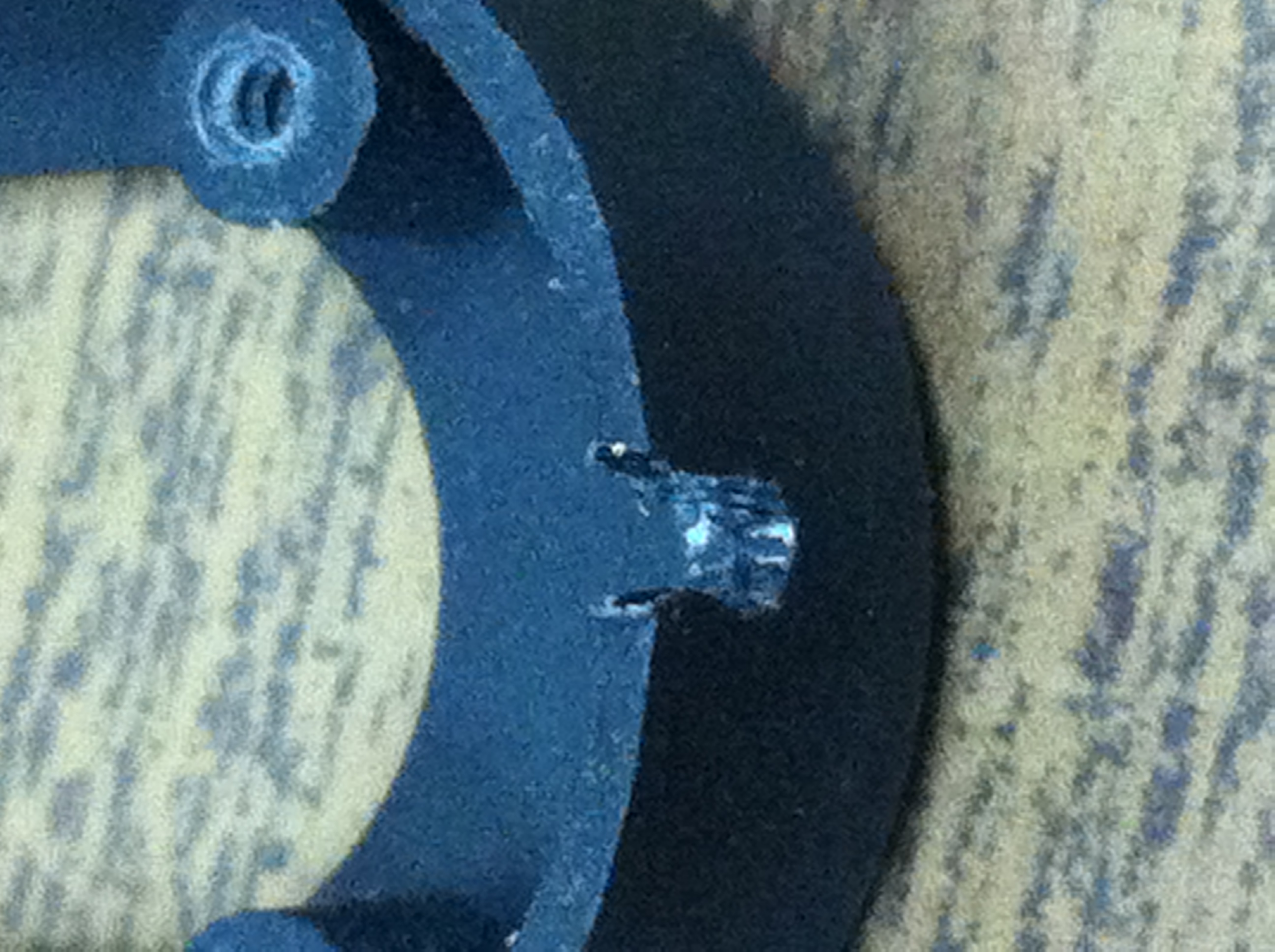

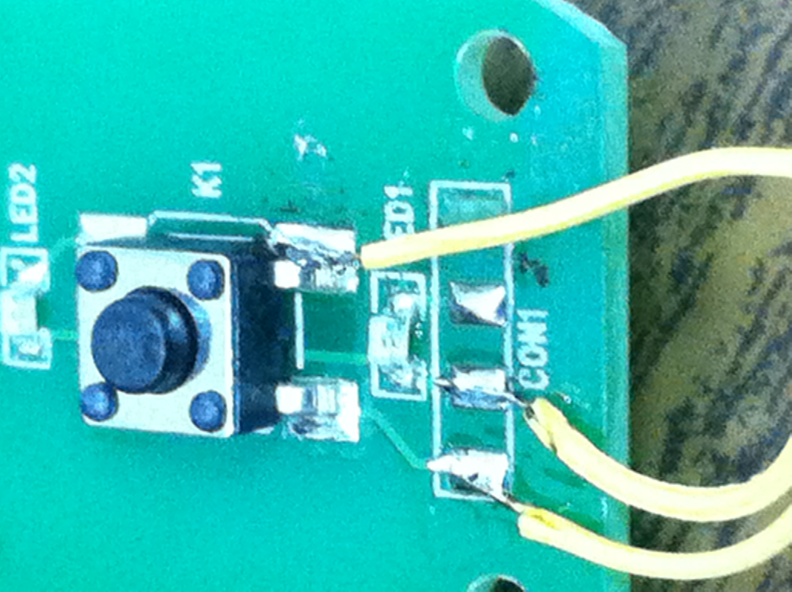

  10. Небольшой отчет о проделанной работе (фото слева направо, сверху вниз):
    вот такой шлейф был найден от ПК
    разбор кнопки и фото чтоб не записывать цвета проводов и их местоположение. Одна площадка под контакт еле держалась.
    припаял шлейф из 3 проводов длинной 10-15 см
    в итоге получилось
    отверстие под новый провод сделал снизу
    полностью собранный вариант (маркером подкрасил немного шлейф) :)

  11. @Byratina
    прошу прощения, а с какой целью добавляли 15 см плоского шлейфа? Просто не хватало до места установки, или чтобы провод от кнопки в щель обшивки можно было завести?
  12. длины хватало, хотелось чтоб провод не сзади кнопки выходил, а сбоку - для компактной и скрытой прокладке его

  14. @Byratina
    Хорошее решение, но еще лучше было использовать плоский провод не от IDE шлейфов, а подобный тем, что идут в оптических приводах от головки к плате. Ассортимент таких шлейфов весьма многообразен, найти не проблема,а сам шлейф более тонок, чем IDE, и главное-имеет плоскую поверхность, так что легко адаптируется под цвет панели наклеиванием аракала.. ну и к двустороннему скотчу липнет лучше из за большей площади сцепления.

  16. Согласен, но под рукой не было такого. Как разберу привод, то заменю - делов на 15 минут
