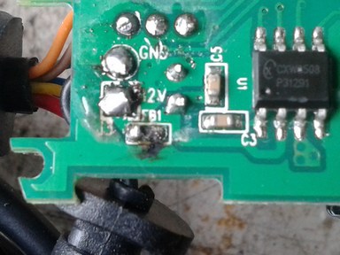

  5. В каком разъеме? На плате контроллера есть, насколько я понимаю, предохранитель, подписанный FB1. Он выгорает если перепутать полярность при подключении, что видимо и сделали ваши установщики и я по запарке :confused:. Посоветовавшись со знакомым электронщиком, соединил контакты к которым был подключен этот предохранитель напрямую. Всё заработало. Но в его отсутствие второго перепутывания полярности контроллер уже не переживет.
    В связи с этим, хотелось бы уточнить у Максима @Molotok верны ли мои предположения что это предохранитель, чтобы убедиться в возможности нормальной работы контроллера без этого элемента (при соблюдении полярности конечно).

    Приветствую!
    Да, это предохранитель, соединяйте напрямую

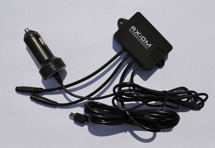

  11. Установил рег в машину, провел кабель камеры по левой стойке (справа антенна идет), а сам модуль убрал в отсек предохранителей слева от руля. Подключил пока временно, камеру изолентой к стеклу :D , и в прикуриватель пока вилкой просто подключаю.
    И столкнулся с той самой проблемой: при работе рега сигнал с радио пропадает. Причем виноват как мне кажется именно преобразователь-паук. Если выдернуть питание из прикуривателя - помех нет, стоит снова подключить - радио опять замолкает. Когда работает рег от внутреннего акка - помех нет.
    Нашел металлический скотч, обмотал преобразователь слоев в 10 (он вроде не греется вообще), стало полегче, но все равно помехи немного идут.
    Проскакивала информация, что новые преобразователь будет в июле, все еще никакой информации нет? Или с помехами никак не справимся?
  12. Напишите Максиму в личку, как я знаю, новые адаптеры питания уже появились, если вы в Москве — сможете подъехать и заменят :)

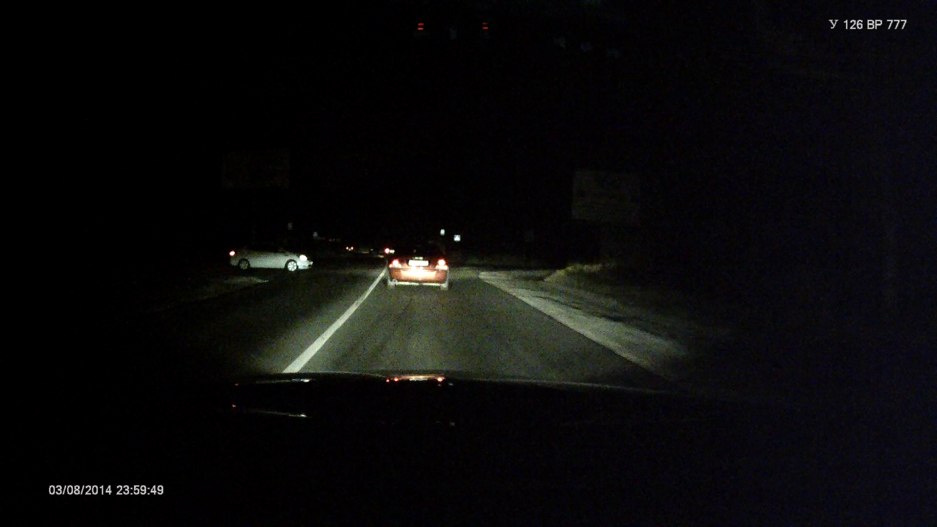

    Ночь с искусственным освещением, 38мегов
    Фонари на столбах - большое пятно (хотя там висят парные фонари), номера попуток при небольшой скорости практически не различимы.
    Ночь на трассе - вообще как мозаика выглядит.
    Сравнив все эти материалы с материалами из отзыва, мне кажется, что у меня что-то настроено не совсем корректно на мой взгляд. По крайней мере в отзыве ролики более качественные.
  15. @SLYrus
    Соглашусь, что у вас какие-то проблемы с качеством есть. Будем пробовать искать причину.

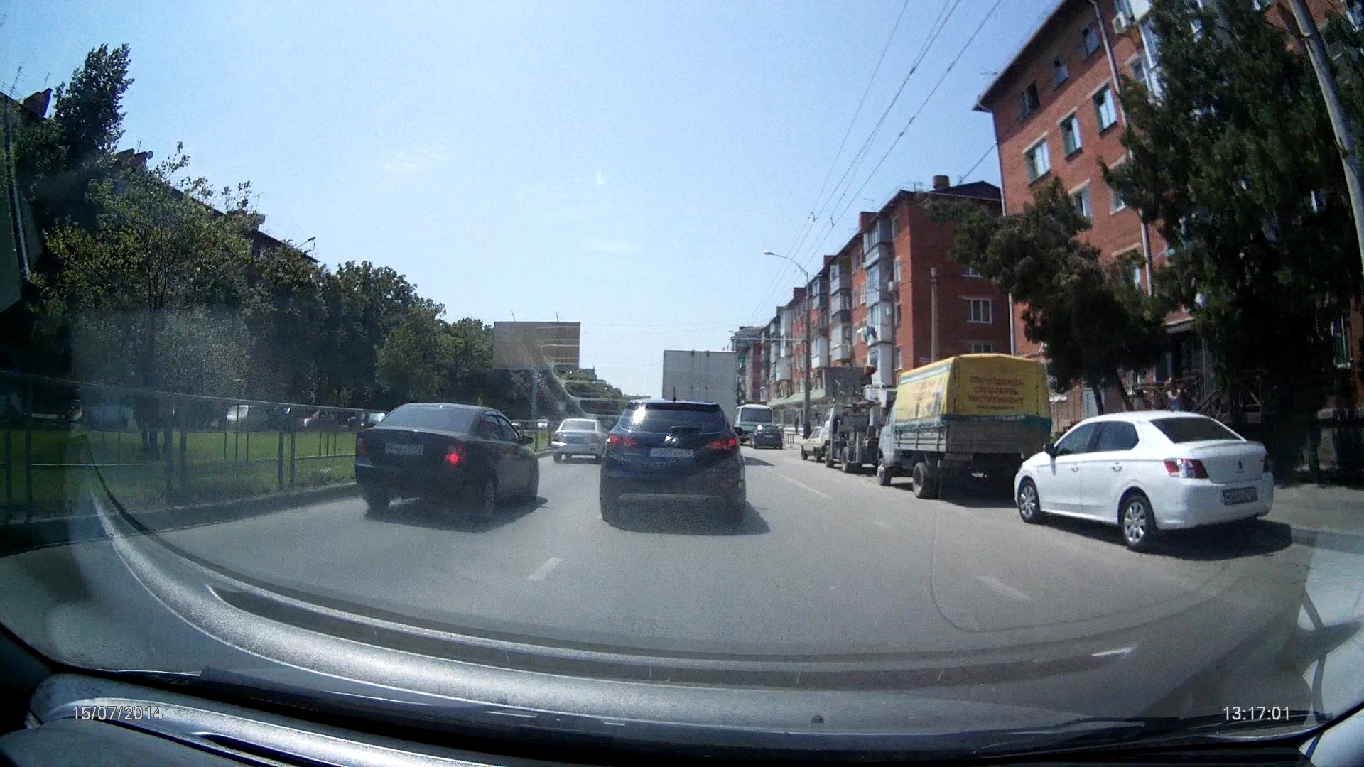

    Судя по sun_1.mov, у вас лобовое стекло не очень чистое. Это на самом деле не мелочь, я сам с новой камерой сталкивался с поганым качеством съемки, вот пример:
    Тут я просто поленился тщательно вымыть лобовое стекло, из-за этого значительно упало качество картинки.
    +линзу камеру проверьте, может там что налипло.
    Насчёт фокуса камеры не уверен, может быть и в нём дело (нужно, чтобы @Molotok взглянул и точно сказал), но для начала надо исключить загрязнение стекла и оптики камеры.
  16. @dim565
    Линза чистая - перед установкой специально мягкой тряпочкой протер до блеска.
    У Вас не совсем даже стекло грязное судя по фото, а отражение панели в нем. Обычно грязное стекло мешает при активном фокусе, как когда я смартфон использовал в качестве регистратора, он постоянно пытался сфокусироваться на стекле. А у 1100 насколько я понял фиксированный фокус, да и камера висит достаточно близко к стеклу. В дождь будет понятнее в любом случае.
    Стекло отмыл от последствий ночной езды, стало немного лучше, но четкость картинки осталась практически прежней. Два кусочка видео, на первом движение по парковке и светофору. Почти хорошо, но опять фонари машин в неестественном ярком красном свете расплываются (ролик 53 мегов)
    Второй ролик в движении, особенно явно размытые к концу ролика Лексус и грузовики справа, на которых прочитать номер можно только на стопкадре прям в упор. (ролик 66 мегов)

  19. Очередной раз выражаю благодарность Максиму и его представителю Ивану за оперативность.:) Новую камеру и скотчи (чёрные) получил, на днях буду тестить. После установки новой камеры визуально показалось ,что угол обзора на ней несколько больше, чем на предыдущей. Камера старого образца стояла ассиметрично ближе к пассажирскому сиденью, поэтому стойку водителя чуть не доставала. При подключении новой камеры при том же положении крепления обе стойки попадают в кадр практически полностью. Из за большого угла наклона стекла и наличию на нём в верхней части "шагрени" убрать стойки из кадра не получится(не критично). Осталось проверить на "уход" фокуса при нагреве. После теста отпишусь и выполню свою часть договора (вышлю оставшуюся камеру). Всем удачи!!!!!
  20. визуальные отличия имеются (фото)

  21. Последнее фото это новый контроллер питания?
