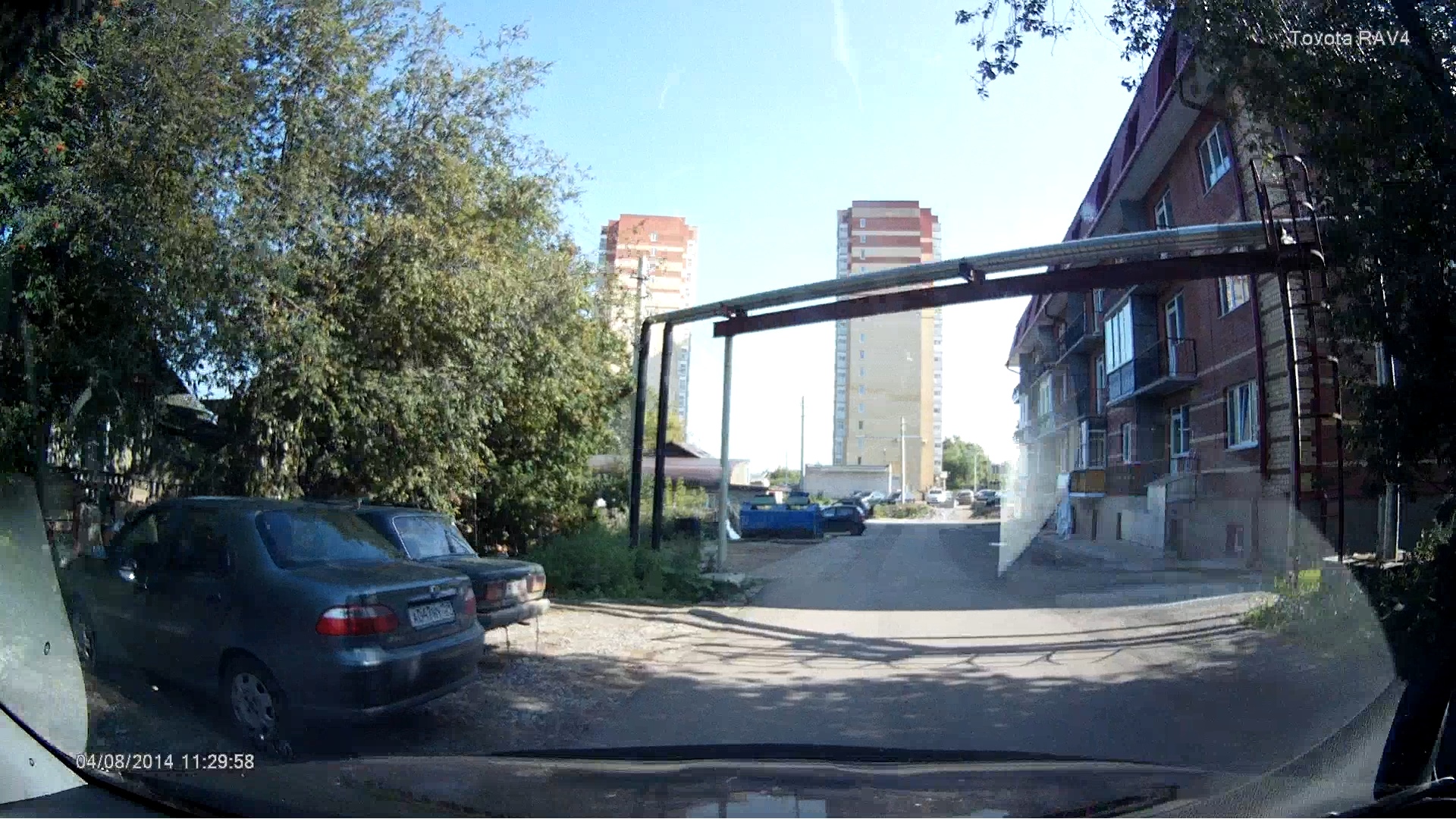

    Угол обзора стал шире как по горизонту, так и по вертикали, из за этого сильно видна торпедо, если камеру поднимать выше то все столбы и дома изгибаются. Провод для камеры менять не пришлось, он прекрасно подошел под новую.

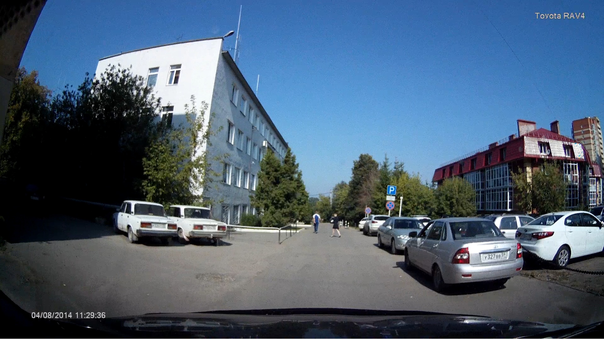

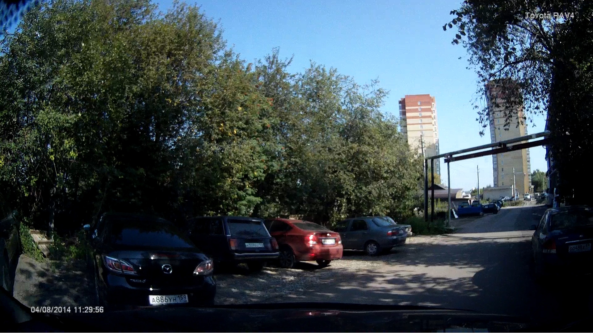

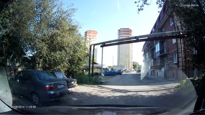

  6. Не показалось. По моему тесту, в новой камере Car Vision 1100 угол обзора 115 градусов по горизонтали, в старой 107 намерил.
    Верно, это новый.
    Возможно, хотя тоже неизвестно. Я посмотрел ролики со старой прошивкой (там, где 12 Мбит/с максимум) и с Car Vision 1000 — там не лучше.
    Я конечно тоже не специалист, но всё же не могу связать баланс белого и зернистость. Мне кажется, если дело и в ПО, то скорее связано с алгоритмом сжатия или обработки видео, но если такая картинка выходит с камеры, то побороть софтом уже нельзя, шумоподавление делать не вариант.

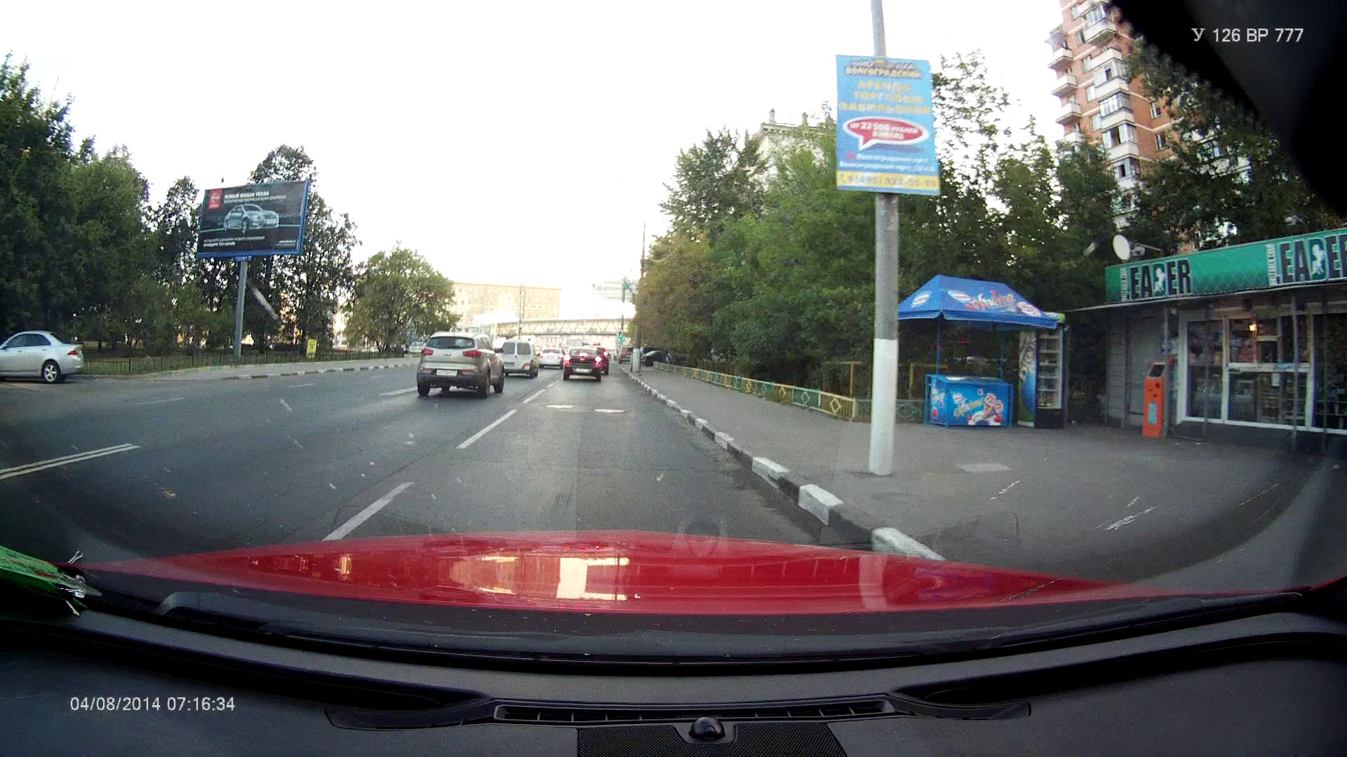

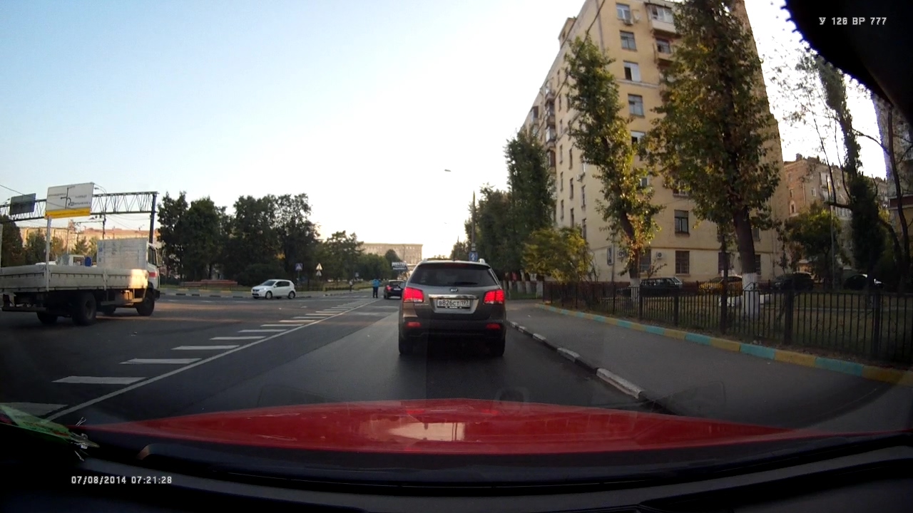

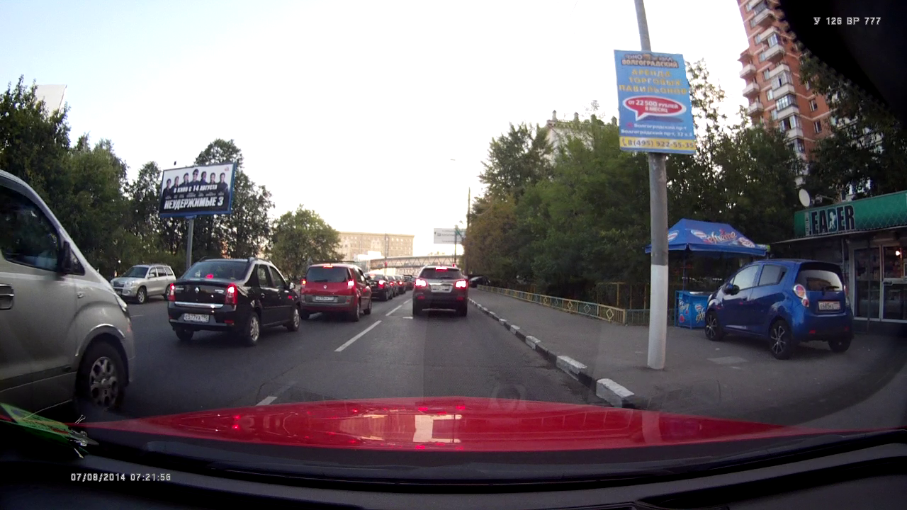

  7. В точку, и собственно мысль была такая (голая теория):
    1. При просмотре Blue-Ray видео дисков без "замыливающих" фильтров наблюдается повышенная зернистость изображения (этакая "супер четкость"). Представляется что это по причине высокого битрейта (ширины видеопотока). Согласно руководству пользователя 1100 - качество видео "великолепное" пишется на карту с битрейтом 12 Mbps. Где то на форуме мелькала цифра об изменении в одной из прошивок этой цифры до 18 Mbps. Не исключаю, что такой высокий битрейт при идеальных условиях (чистота линзы, лобового стекла, солнечный день) заставляет запись на 1100 очевидно "зернить". Возможное решение - понизить качество видео в меню ручками (у меня пока не дошли). Возможный минус от такого решения - при не идеальных условиях пострадает качество картинки.
    Пример зернистости при идеальных условиях 1920х1080, 30 к/с, 12 Mbps ("Великолепное" - согласно руководству), скорость движения ~10 км/ч (смотрим на асфальт и небо):
    2. Насчет связи с адекватностью автоматической работы баланса белого и качеством картинки - просто приведу 2 фото с разницей в 2,8 секунды по времени, но относительно резким изменением освещения (любуемся на квадратную тучу второго кадра). Что то в этом есть (я про связь):
    Первый кадр (0 с)
    Второй кадр (+2,8 секунды)
    #486 Бомбардир, 6 авг 2014

  13. Господа, не в битрейте счастье, а в качестве выходной картинки и кодека. Почему avi и mkv форматы при одинаковом битрейте, имеют разный размер изображения и качество mkv даже лучше, при меньшем битрейте? Поэтому сравнивать с BDRip совсем некорректно, такие шумы я видел и на mkv о 1.4 гига, но природу не выяснял только.
    Но зато снял версию в формате 720p максимального качества, та же местность, даже почти те же машины на кадре :D
    720p о 90 мегабайтах
    И что мы видим... Шумы ушли, засветы ореолов от стопсигналов и поворотников намного меньше, номера читаются лучше (правда тут стекло более чистое, чем на первом видео), светофор бликует меньше (по сравнению с видео из поста 473).
    Отсюда вопрос: а матрица в камере точно 2.1Mpx как объявлена, или она немного таки 1.3 ? И поэтому FullHD получается цифровым растягиванием изображения, а отсюда и артефакты, т.к. пиксели матрицы не складываются 1в1 в пиксели FullHD и поэтому и вылазят шумность и артефакты? Потому что в качестве первого регистратора у меня выступал Samsung Galaxy S2, в котором была объявлена камера 5Mpx, но FullHD он тоже снимал как регистратор хуже, чем HD 720p, поэтому я им снимал в HD.
  14. Да должно быть честно, матрица указывается OmniVision OV2710, по крайней мере для старой версии камеры, в новой думаю такая же.
    Но качество детализации на этой записи намного хуже, это замыливание появилось после смены разрешения? Или в 1080P такое же?
  15. @dim565
    Во про замыливание не совсем понял. По мне, детализация у изображений примерно одинаковая, на 720p даже более четкая картинка, если судить по рекламе на столбе справа на стопкадрах, у более маленькой картинки более четкое изображение. А задний фон практически одинаковый. Жалко только что реклама фильма слева разная (ниссан и неудержимые), не совсем сравнить получится дальний фон.
    FULLHD 1080p
    HD 720p
    Хотя теперь понял, о чем Вы. Да, глубина резкости сразу теряется при HD. Надо будет проверить, я хотел еще поставить в -2 EB чтоб проверить как оно влияет, Если сильно занижать, то шумы меньше видны, но не помню, я поставил перед выездом на работу или так идеей и осталась.
  16. @SLYrus наверное, это всё-таки из-за смены разрешения. Смотрю на полный экран ваш ролик в 720P — в самом начале сильно уж размыты деревья на заднем плане.
