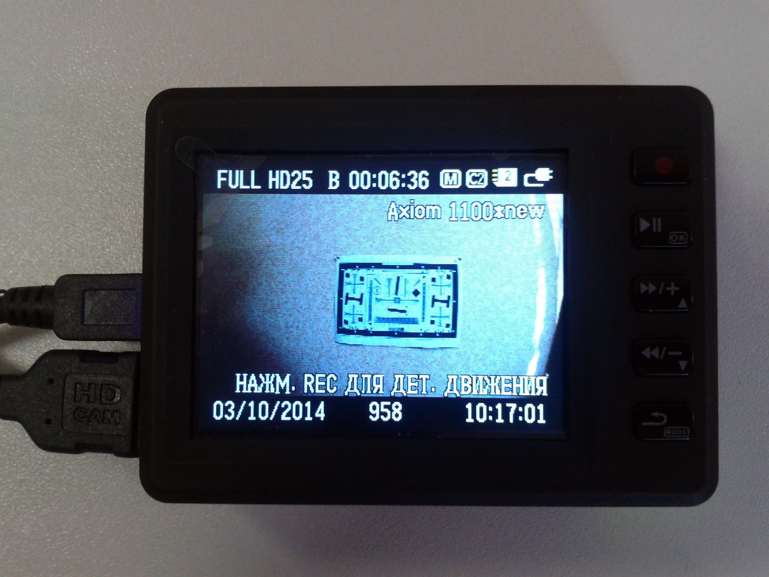

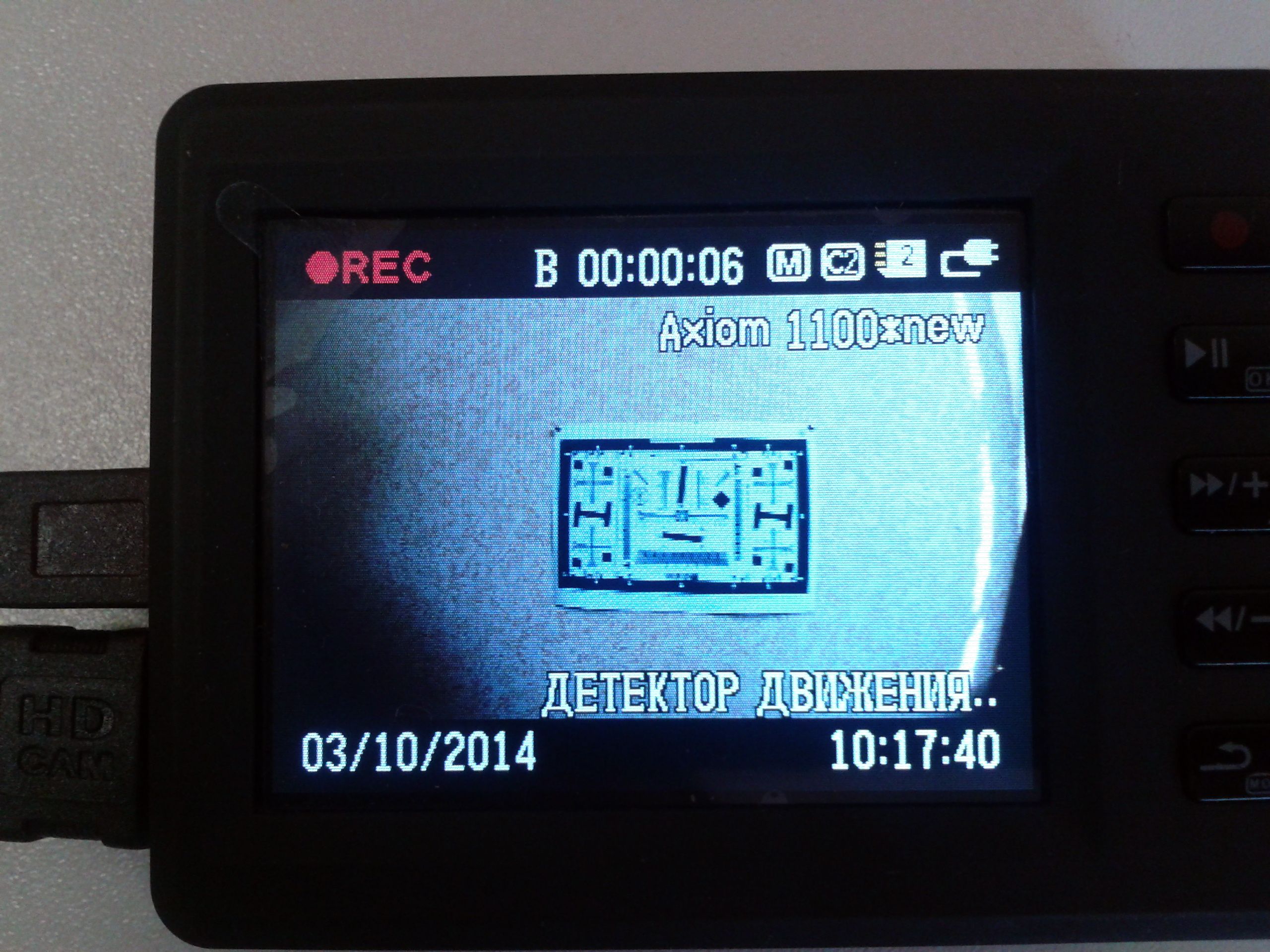

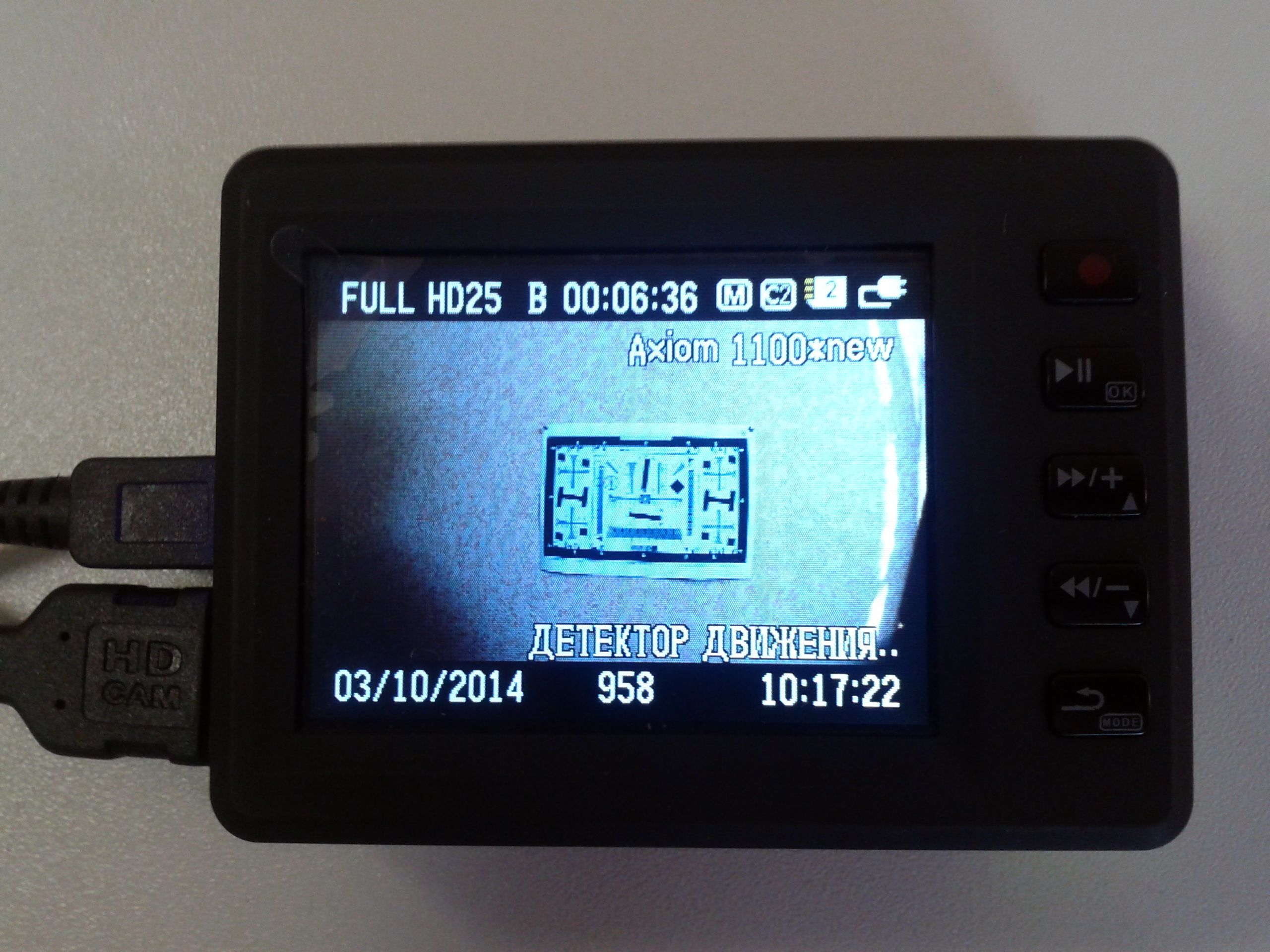

    По п.2 - подключить питание можно еще через Magic_RU (хороший вариант, предлагаемый участником нашего форума: http://videoregforum.ru/threads/mag...ljatora-pri-postojannom-podkljuchenii-vr.691/).
    Кнопкой можно управлять включением ВР в режим записи (уже с активированной функцией детектора движения):
    нажимаем кнопку, ВР включен в режиме Детектора движения:
    при появлении движения начинается запись:
    PS: экран включен для наглядности, а так вообще выключен
    #643 LEONавто, 3 окт 2014

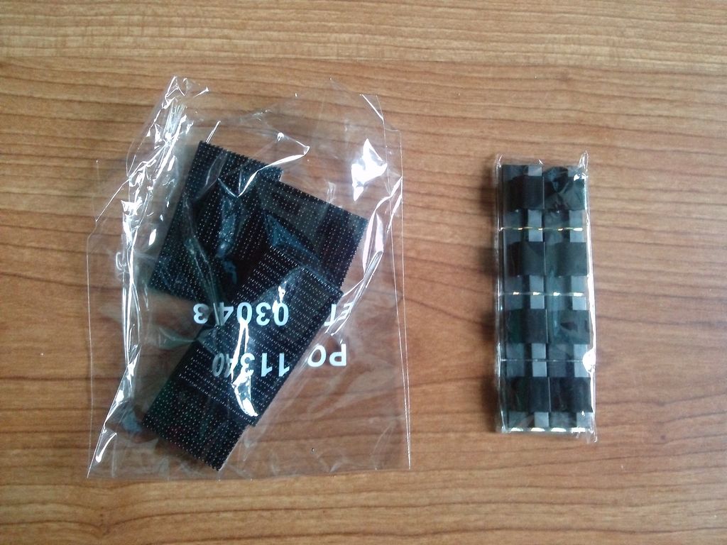

  8. Слева на фото — самоклеющиеся застежки 3М Dual Lock — для крепления основного блока или контроллера внутри бардачка, под панель приборов или еще куда-нибудь, куда вам удобнее.
    Справа фиксаторы для кабелей, чтобы они не болтались, особенно это важно около основного блока, а то бывает нарушается контакт вблизи разъемов.
