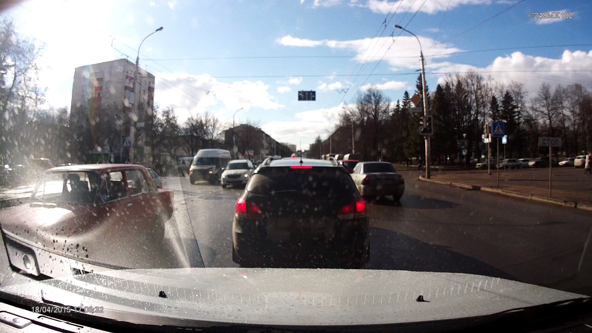

    День
    Вечер
    Против солнца
    вечером, только начало темнеть, небольшой дождик и туман
    Вечер,дождь,туман, грязь

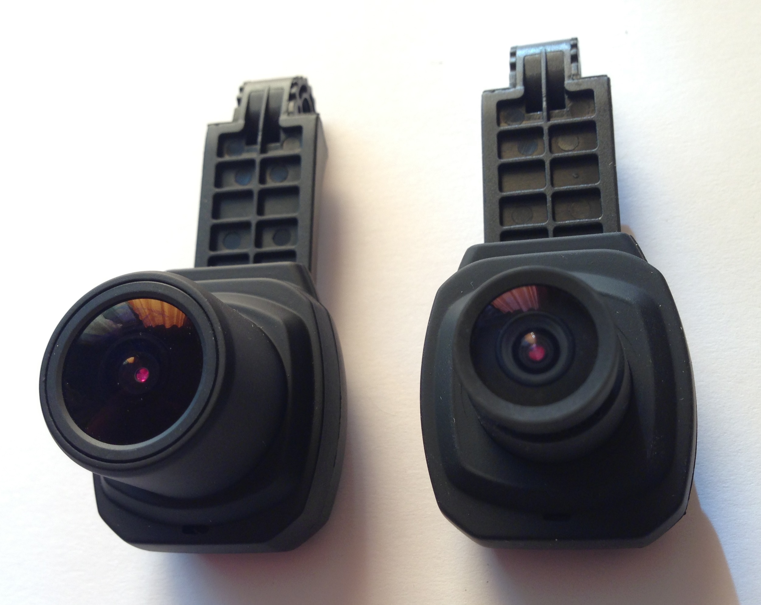

    Угол обзора стал шире как по горизонту, так и по вертикали, из за этого сильно видна торпедо, если камеру поднимать выше то все столбы и дома изгибаются. Провод для камеры менять не пришлось, он прекрасно подошел под новую.
    В 1100 новая микросхема передачи сигнала, и задействованных контактов в HDMI разьеме в два раза меньше,
    Соответственно провод от 1000-го будет подходить на 1100, наоборот - нет.

  8. Здравствуйте уважаемый Molotok у меня стоит axiom 1100 камера старая судя по фото, есть расфокусировка и глушит спутники на штатном ГУ! Есть ли решение и можно ли мне поменять камеру? Заранее СПАСИБО!!!
  9. @Anton144
    Приветствую!
    Камеру поменяем,
    По спутникам - надо максимально разнести камеру с проводом от штатной GPS антенны
  10. MOLOTOK ОГРОМНОЕ СПАСИБИЩЕ!!! Камеру и блок питания мне поменяли, ситуация с GPS улучшилась! У меня вопрос - после установки новой камеры на экране стало видно как моргают светодиодные светофоры и стоп-сигналы скажите это нормально или может прошивку поменять?
