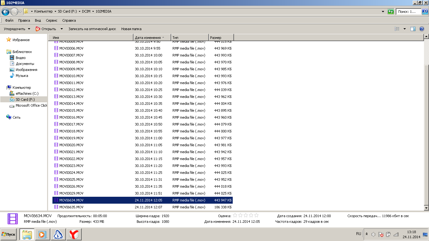

  4. Добрый день! Проблема с сохраненными файлами! Подробности на скрине
      86 КБ
      866
  5. @dfgerg Здравствуйте! Опишите, в чём заключается проблема, не понял из скрина.
  6. На карте сохранены файлы за 30.09, достал карту из регистратора 24.11 там всего 2 файла за 24.11! Все настройки по умолчанию, запись на внешнюю карту!
  7. @dfgerg проверьте сейчас в настройках:

  9. Запись шла каждый день? Или вы не проверяли? Может там ошибка какая-то выводилась?
  10. Не проверял, он в бардачке стоит к аккумулятору подключен напрямую эксплуатируется каждый день!
  11. Надо сейчас тогда тестировать, будет ли такое снова или нет.
  12. Уже тестировал в сентябре написал о проблеме, Molotok посоветовал отформатировать и проверить настройки! Не помогло!
  13. @dfgerg - в сентябре же помогло?
  14. Нет не помогло, я в сентябре не проверял при случае проверил 24.11
  15. @dfgerg т.е. вы и сами не знаете, помогло или нет, но судя по скрину - помогло! До 30.10.14 же писал нормально, а потом опять сбой, ну значит - еще раз отформатировать. Производители ВР рекомендуют - хотя бы раз в 2 месяца эту процедуру повторять. И что мешает сразу и проверить. Рекомендую, @dim565 о том же написал.
  16. Может сама карта памяти такая? Потому я как по несколько месяцев не форматировал и проблем не было.
  17. 22.09 на карте был один файл за это число, остальные за 08.09, не думаю что и до 30.10.14 он писал нормально!
