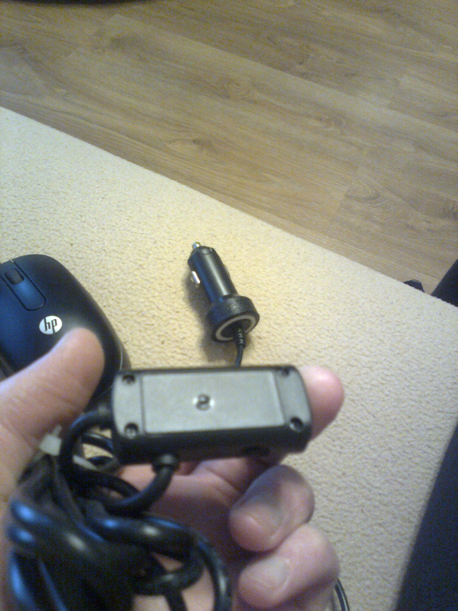

  2. @dim565, сам основной блок мы проверили дома, регистратор живой. А расплавился вот этот элемент питания (во вложении). можно его заменить как-то?
  3. @Nadya да, это адаптер питания, заменить можно полностью, тут надо уже подождать ответ @Molotok - какие варианты он предложит. Ну и заодно узнать бы причину, почему так вышло, чтобы новый адаптер не сгорел...мне кажется так подключали его в сервиснике криво.
  4. @dim565, а каким образом его можно было подключить неправильно? Что могло повлиять?
    Подключили от бортовой цепи 12 вольт. Проработал почти год...
  5. @Nadya может быть закоротило, мне только это приходит в голову :)

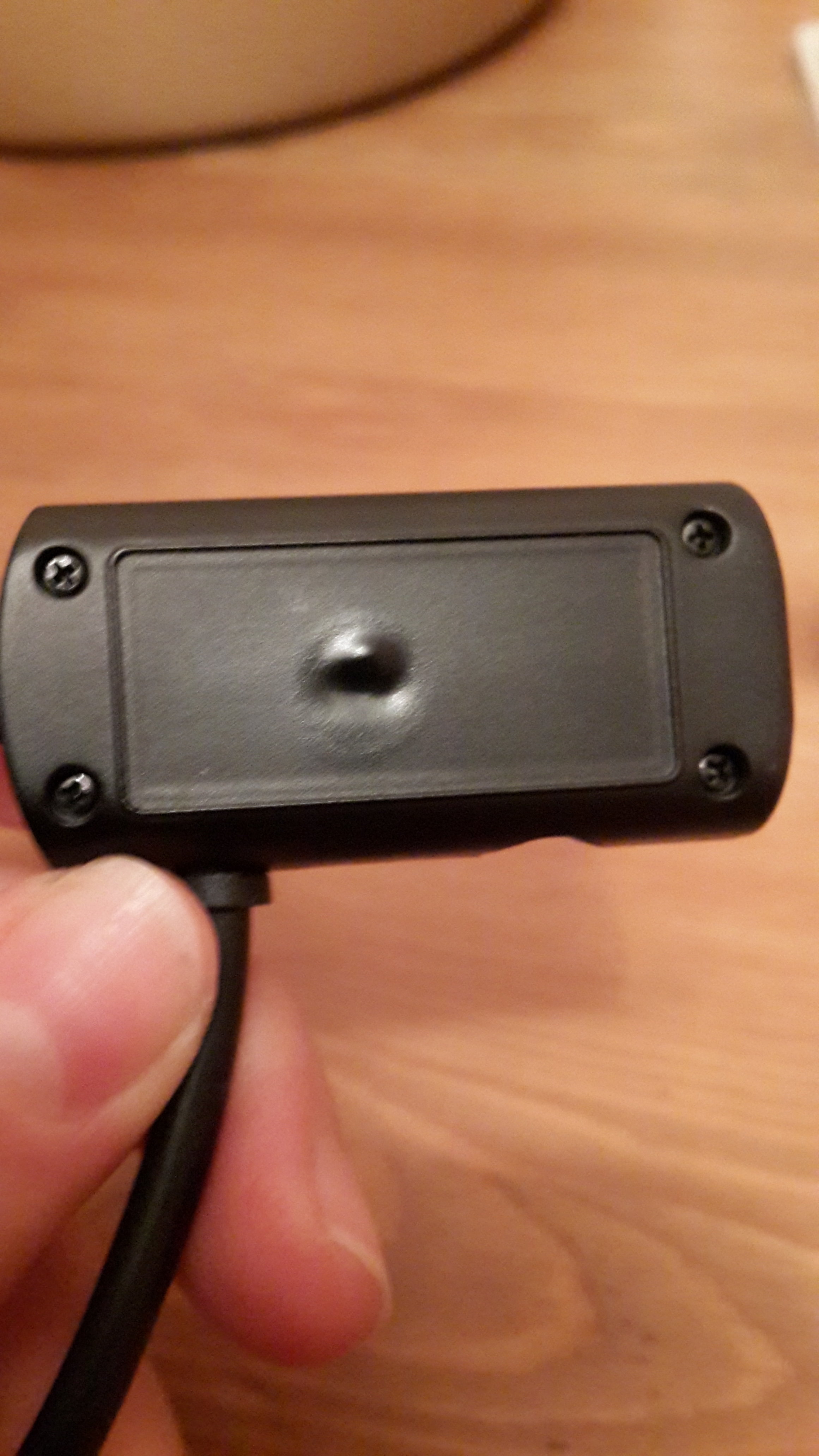

  6. Здравствуйте! У меня появилась точно такая же проблема как у Nadya, мой видеорегистратор проработал почти год работая без нареканий, но недавно я заметил, что я завожу или глушу машину а он не издает ни каких звуков, в итоге выяснил, что 100% умерло питание + появилась подплавленная точка. Что делать? Прошу его мне заменить пожалуйста. г. Новосибирск.

  7. @Nadya
    Ответил в личке,
    Нужны ваши координаты - отправим новый блок
    @Антон248
    Приветствую!
    Напишите в личку адрес с индексом, ФИО полностью и контактный телефон, отправим через EMS питание нового образца
