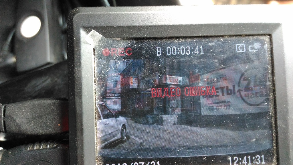

  20. Добрый день. Имеется регистратор car vision 1000. Работал безупречно почти 4 года, а теперь после включения пищит и пишет ВИДЕО ОШИБКА, перед этим изображение съезжает вниз подскажите это программно или железо вышло из строя.
