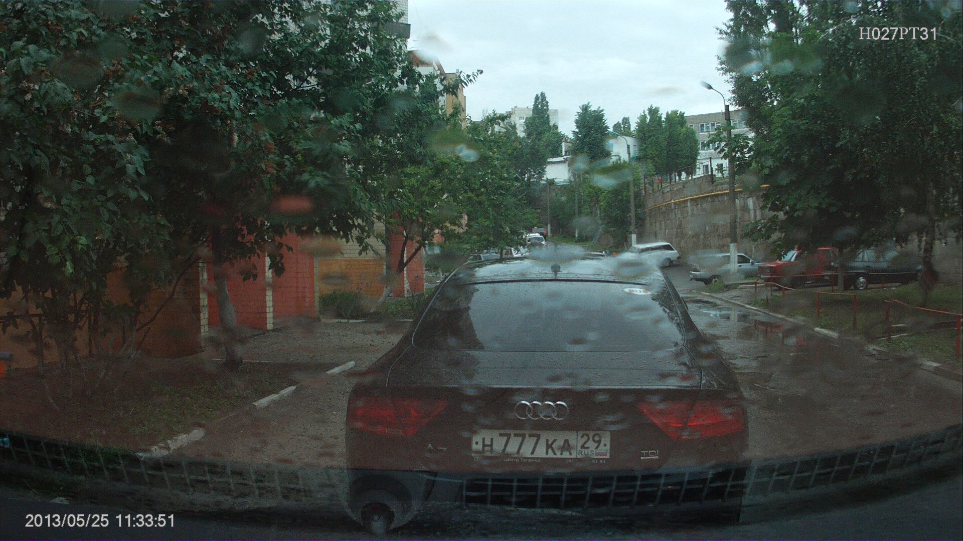

  14. Ребяты! А как избавиться от такого отражения панели без фильтра?
    --- Сообщения Объединены, 25 май 2013 ---
    И ещё вопрос: у меня прошивка HD609R0010/20130115 обязательно ли переходить на HD609R0019/2013 0319 если кроме вышеуказанного блика меня всё устраивает (учесть прошу я в этом деле - старый дырявый чайник).

  15. Поставьте видеокамеру в салон если у вас требования фильмы снимать, все таки не нужно забывать назначение видеорегистратора. Главное чтобы хватало резкости и дальности фиксировать номера окружающих машин.
  16. РВалерий, я же не оператор Н. Михалкова, сказал же -я чайник. У меня камера не снаружи, и про чёрный ящик, не дурак - понимаю. Видимо вы специалист про резкость и дальность, так скажите этого снимка достаточно для фиксирования ДТП?
  17. Вас же зацепят(не дай Бог), не с десяти метров расстояния , а произойдет контакт и предшествовать этому будет сближение нарушителя, регистратору достаточно без предвзятости и четко, HD качества, это заснять на флешку.
  18. Вот как раз момент контакта и может быть закрыт (не чётко) отражением моего торпедо. Спасибо вас я понял - вам поговорить, а для разработчиков может быть темой.
  19. Ну если вы так переживаете, то поставьте камеру почти вплотную к стеклу или на торпедо положите матовую или бархатную ткань, бленду поставьте. Для разработчиков это не тема, регистратор выполняет свои функции, а свои прихоти каждый решает сам. Регистратор не панацея, в случае дтп, в зависимости от ситуации он может и не пригодится, суть его разрешить спорную ситуацию, а не царапины разглядывать, переживаете, что что пропустите, поставьте по кругу несколько регистраторов.
