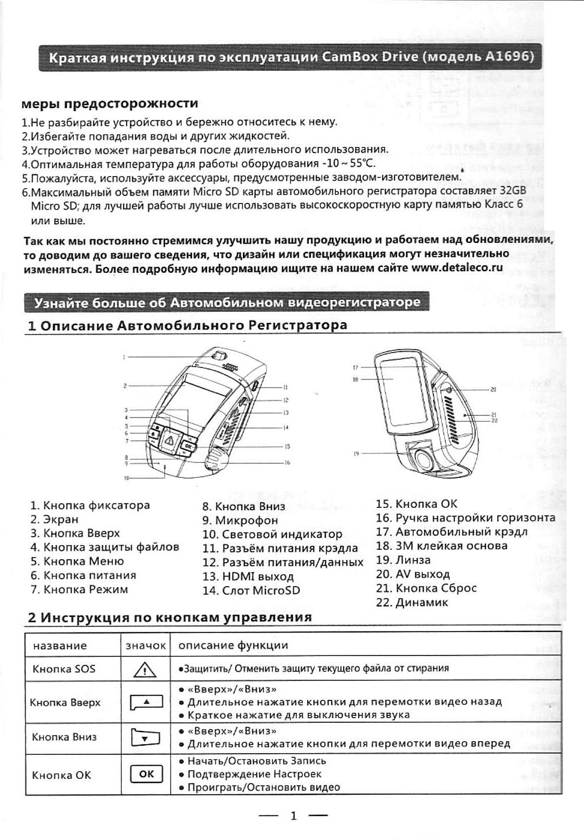

  6. Добрый день господа! Принимайте в свои ряды. Достался сам регистратор, но без бумажек...
    А кто может поделиться инструкцией к этому чуду техники? Хотелось бы почитать их... Скиньте пожалуйста на адрес - [email protected] Буду благодарен. Написал в поддержку, но она молчит.
    И еще, кто прошивал его, питание регистратора от встроенного аккумулятора - это обязательное условие или можно его прошить подключив питание к кредлу?
  7. @aslan03 лучше не рисковать при прошивках то...
  8. Понял. Сегодня заказал аккум, подожду пока придет, потом буду прошивать...
  9. Читайте на здоровье!!!

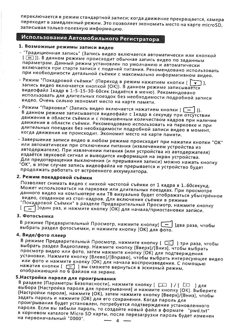

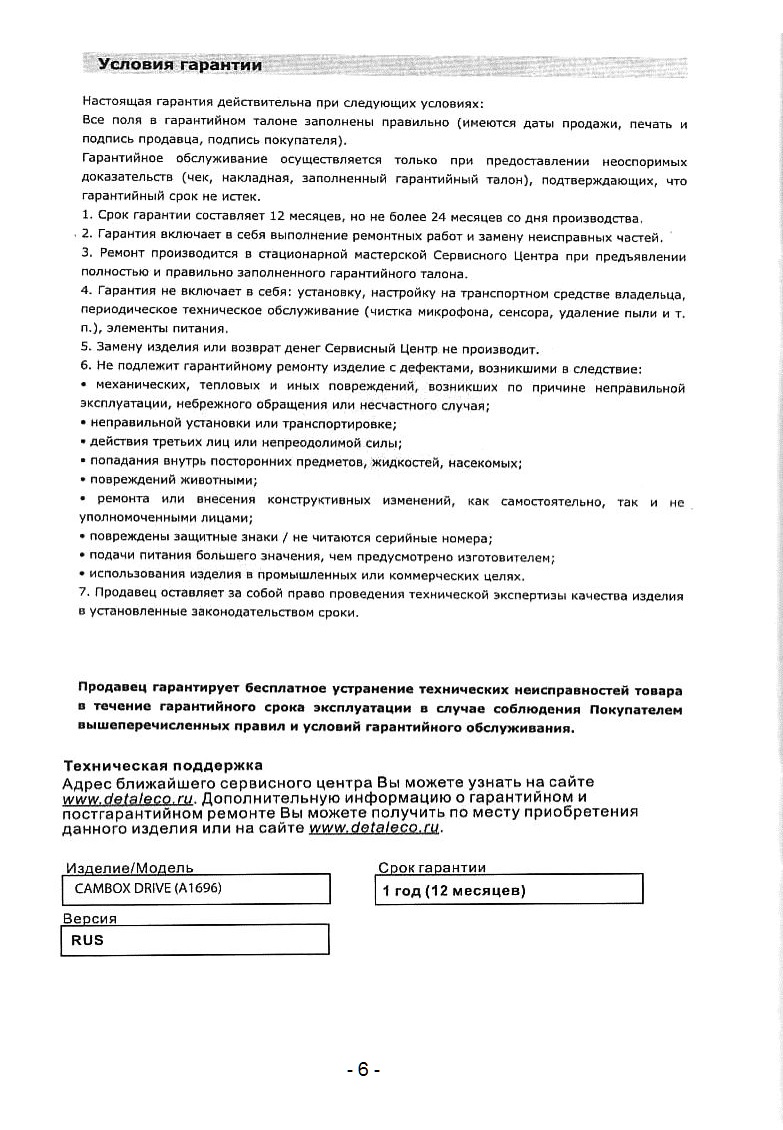

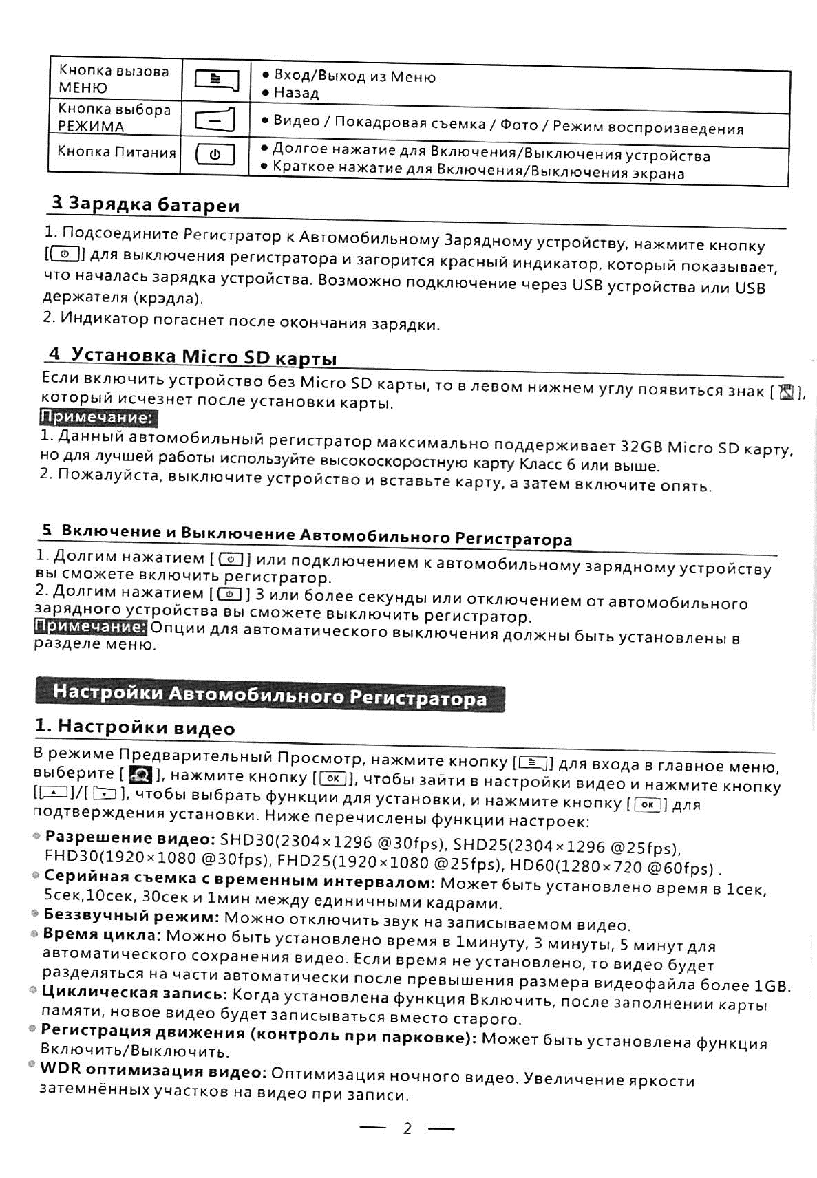

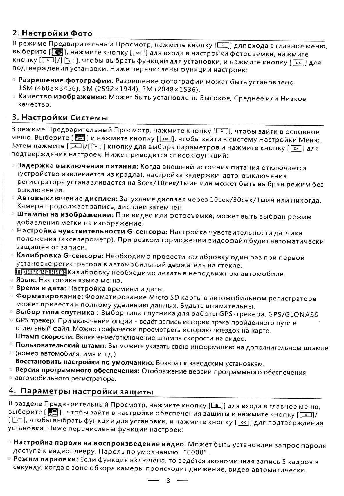

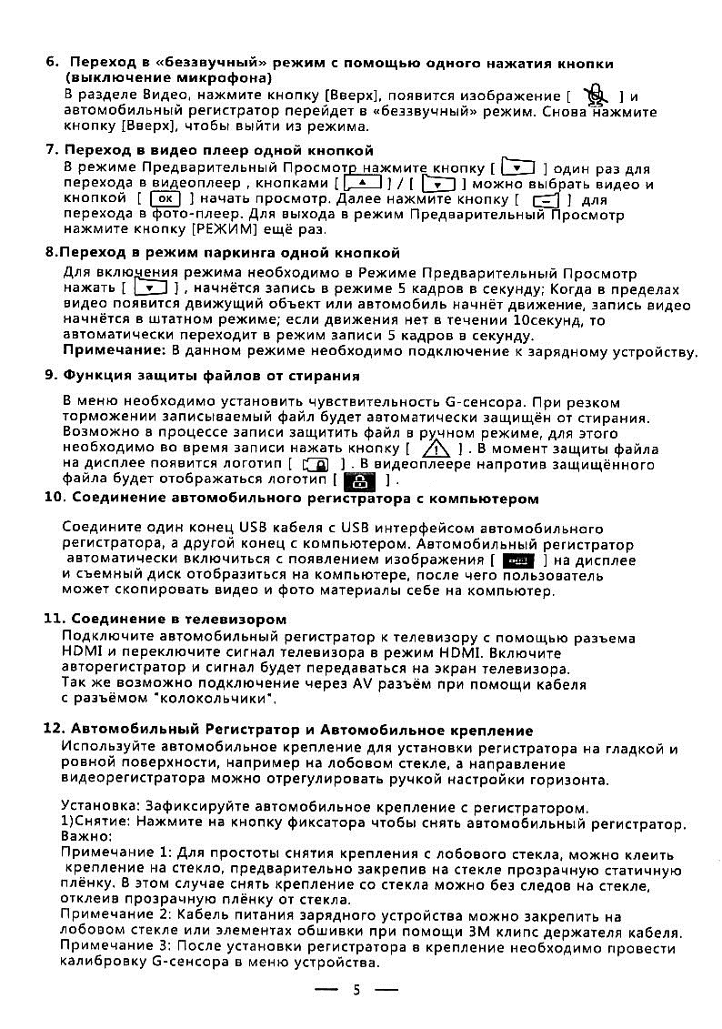

  10. @Юлиан немного в более удобный вид инструкцию перевел
    Краткая инструкция по эксплуатации CamBox Drive модель A1696
    Инструкция стр. 1.jpg Инструкция стр. 2.jpg Инструкция стр. 3.jpg Инструкция стр. 4.jpg Инструкция стр. 5.jpg Инструкция стр. 6 гар.jpg
  11. Всем спасибо за участие! Вот что значит инструкция... У меня на регистраторе был пароль, а его забыли... Звонил в поддержку, так там мне сказали, что нужна перепрошивка. Аккум умер, я заказал с Али другой, думал, как приедет - поменяю и прошью, а тут оказывается он сбрасывается очень просто!! И прошивать не нужно...

  13. Вчера на экране вдруг появилась новая иконка WDR.Это что такое?
  14. Выше по теме есть инструкция. Может там есть информация по этому символу?
  15. Функция WDR (Wide Dynamic Range – расширенный динамический диапазон) обеспечивает особый режим съёмки, при котором камера одновременно делает два кадра с разной выдержкой.
    Какие преимущества даёт подобная технология? Первый кадр видеокамера делает с минимальным временем выдержки, благодаря чему чересчур сильный световой поток не успевает засветить участки картинки. Второй кадр камера делает с максимальной выдержкой и за это время матрица успевает запечатлеть изображение самых затенённых участков. Таким образом получаются два кадра: один максимально адаптирован для просмотра освещённых предметов, другой позволяет детально рассмотреть чересчур тёмные предметы. Дальше происходит совмещение этих двух кадров в один.
  16. Спасибо, теперь ясно. Странно только то, что я эту функцию сам не активировал ...

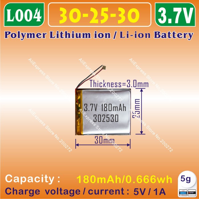

  17. Рег честно отработал 2,5 года, но со вчерашнего дня полезли глюки. Через несколько минут записи раздается трень и рег переходит в режим "что вижу то показываю", запись прекращается. При этом на экране что то пишет, но прочитать не успеваю. Грешил на флешку, ставил другую - не помогает.
    Вспомнил аналогичный случай с Каркам Q2. Он хоть и не вписывается в мою логику, но проблема решилась заменой аккума. Хотя причем здесь аккум, если питание от провода ?Вот и на Камбокс придется новый заказывать.
    Вопрос - можно ли его у нас купить или он особенный какой то, только с Али?
    Был бы рад ссылке на модель аккума.
  18. Выше постами модель, особенного ничего, только с контролером зарядки, размеры указаны в цифрах на батареи 302530, купить можно и здесь, радиоточки и Гугл в помощь.
  19. Аккум там стоит 302530 где-то на 150-170 мАч. Они еще бывают используются в некоторых блютузовских колонках... Если поблизости есть нормальные точки продаж радиодеталей, то думаю, найдешь... Я себе с Али заказывал, но ссылка на товар уже не активна. В поисковике так и вбивай "аккумулятор 302530 купить" любой поисковик найдет. 302530 - это тупо размеры его.
