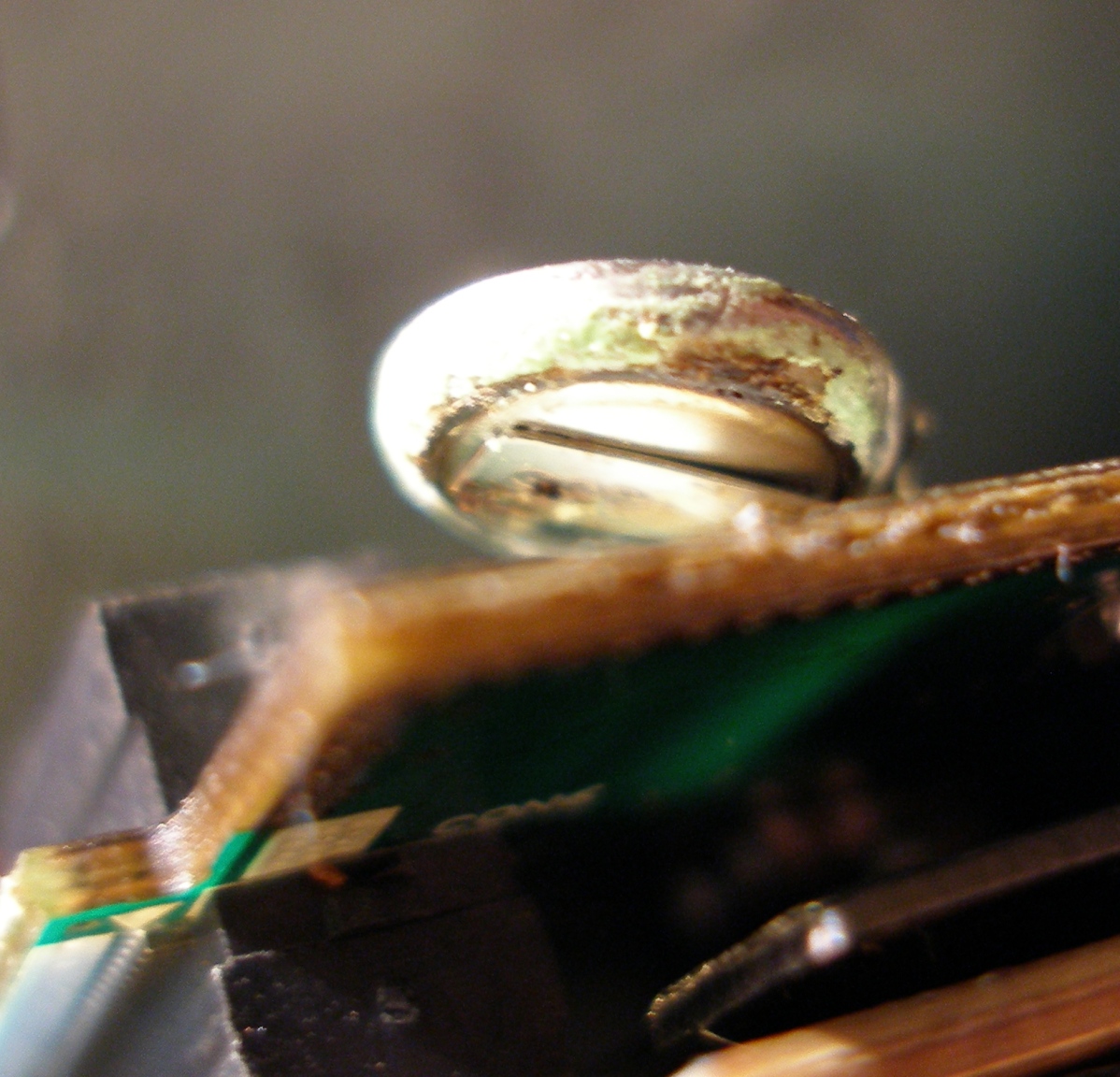

  6. У меня была проблема перестал работать вай фай и не дописывал ролики при откл. питания. Заменил аккумулятор на 3,7В 130мАч, ролики начал дописывать но вай фай так и не работал, АКБ отработала 2 года и вздулась. После чего поставил вторую такую же, регистратор заработал и заработал вай фай. И через 2 дня помер, разобрал, потекла литиевая батарейка 6,5мм MS621FL заказал на Али жду....
  7. Ребят, так что в итоге стоит на плате, ионистор DMS3R3224R или акб MS621FL, тоже распухла и окислилась, рег стал сбрасывать настройки, даты и времени.

  10. Всем привет, стала слетать дата и настройки, снял разобрал, умерла MS621FL, заказал, 4 месяца ожидания, установил, регистратор не стартует, даже кольцом подсветки не крутит, пару раз спустя хз сколько времени светалнул кольцом, и всё, поменял рабочий большой аккум на новый рабочий, так ради прикола уже, та же ситуация, выпаял MS621FL, ничего не изменилось, регистратор полежал до прихода акб разобранным по индивидуальным пакетам, не падал, ни летал, слетела прошивка что ли, жаль, что делать хз.
