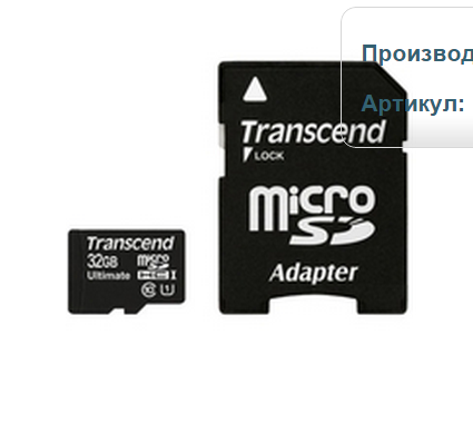

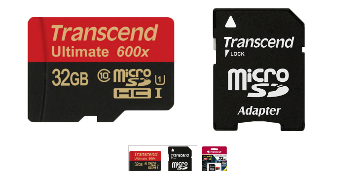

    Сегодня наконец-то решил разориться на новую карту памяти Transcend microSDHC UHS-I 16 Гб, модель TS16GUSDCU1. Существуют конечно и получше карты, но я их просто не смог найти в нашем городе. Судя по заявленной на упаковке скорости 45 Мб/сек - это все же в разы лучше по сравнению с SmartBuy. В пихнул ее сразу в ВР, но не тут-то было. ВР зависает, не говоря уже о невозможности форматирования карты с помощью ВР. Оказывается, пока не создашь нужные каталоги на карте, ее втыкать в ВР бесполезно! Т.е., надо сначала форматировать карту на компьютере, и создать необходимы каталоги: DCIM \100MEDIA. Только потом ВР начинает видеть карту.
  12. Ничего подобного. Форматирую карту на компьютере и вставляю в ВР. Каталоги DCIM \100MEDIA создает сам ВР. А чего с картой то не так? Я точно такую же собрался покупать. Какие карты не смог найти в своем городе (которые получше купленой)??
    У тебя какая из этих 2-х?

  13. Добрый день! Каталоги DCIM \100MEDIA мой ВР не создает по той простой причине, что не может нормально включиться при подаче питания, а сразу зависает. Вот эта карта, собственной персоной:
    Думаю, такой достаточно для этого ВР, хотя кто его знает? Сегодня с утра начал ее тестировать. В итоге, после обеда обнаружился глюк - ВР завис. Карта заполнилась примерно на одну треть по объему. После резета, при включении опять тут же завис. Индикатор на дисплее ВР показывает перечеркнутую карточку, то бишь не видит ее. После этого проверил карточку на компьтере, оказалось, что исчез подкаталог 100MEDIA. ВР в таком состоянии карточки, при включении зависает. ВР зависает и на форматированной карте без всяких каталогов. Даже если в названии каталогов/подкаталогов вкрадется опечатка, то и этого достаточно для моего ВР, чтобы тут же зависнуть при включении питания, не говоря уже о форматировании. После полного форматирования карты (быстрое форматирование не помогает) и создания необходимых каталогов на компьютере, ВР на конец-то ее увидел. Однако, помогло временно. ВР через некоторое время начал при езде то выключаться, то включаться самопроизвольно и в конце-концов зависает. В общем, уже становится ясно, дело скорее всего не в карте памяти, а в самом ВР.

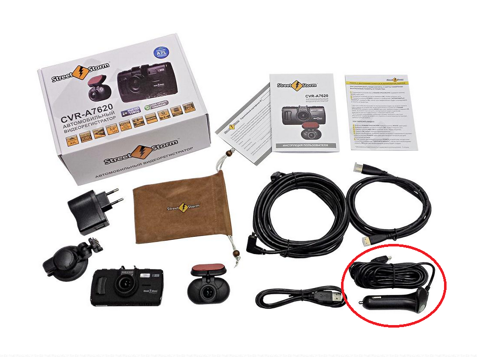

    Кстати, сегодня только обнаружил, что в комплекте не хватает зарядного шнура от прикуривателя.
    Есть еще вопрос к знающим - а как правильно форматировать карту памяти на компьютере? Там ведь кроме типа файловой системы (FAT32), надо еще выбирать размер кластера? По умолчанию размер кластера стоит 16 кБ, а какой нужен реально?
    Что еще не делал, так это не пробовал перепрошивать ПО. Однако, здесь может быть подводный камень - ВР вообще может отказать. Лучше сгонять к продавцу за 250 км, может хотя бы поменяет ВР на другой такой же?

  14. Если речь идет об этом, то как ты тогда ВР в машине-то запитал?o_O

  16. Добрый день! Да, я тут был не прав! Этим кабелем как раз и запитали ВР. Все значит в комплекте!
