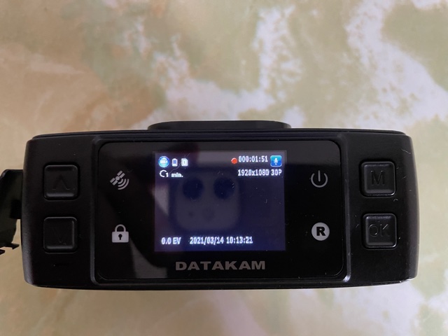

  9. Так наконецто это получилось. Но теперь после перезагрузки появляется какойто убогий экран с мелкими буквами и регис не реагирует ни на что. флеху с прошщивкой в ставил, ресет делаю но он не поднимает прошивку.
      76,3 КБ
      355
  10. Вы правильно установили конфигурацию или не изменяли в поле выбора - вверху слева? И что Вы установили, укажите последовательность Ваших манипуляций.
  11. Нашел свою ошибку. все сделал, все получилось, установил все прошивки... Ничего не изменилось. Ролик ставлю 3,5 мин - пишет бесконечный, отключение дисплея через 1 мин - дисплей не отключает((((
  12. Жаль. Пробуйте достучаться до производителя.
