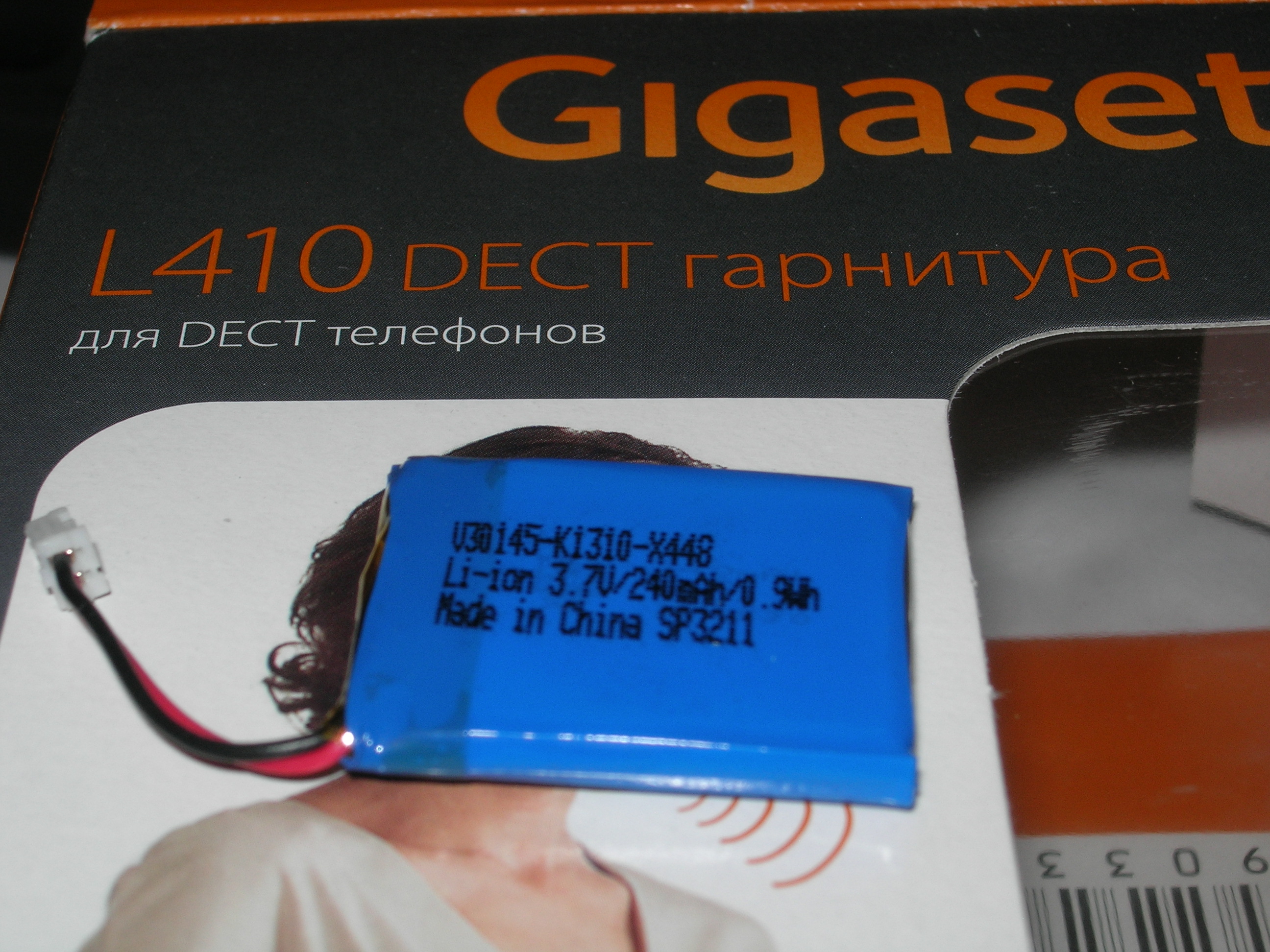

  10. Добрый вечер. Я дико извиняюсь, может быть уже кто-нибудь это предлагал, а вдруг нет. Сейчас в одном из электронных гипермаркетов распродажа гарнитуры. Там есть аккумулятор, который подойдёт для регистратора. Из минусов: 1. Необходимо перепаять разъём 2 . Маленькая ёмкость аккумулятора. Он тонкий, осмелюсь предположить, что при желании можно вставить параллельно сразу два :)
    P.S. Габ. 30х24х3,5
      1,2 МБ
      569
    #6833 vanadium, 7 май 2018
  11. Неужели две гарнитуры продаются дешевле одного подходящего аккумулятора на али?
  12. Я хотел помочь не тем кто каждую копейку считает, а тем у кого нет радиорынка под боком и тем кто не доверяет нашей почте. А две гарнитуры стоят 800 р. + куча ещё чего останется (блок питания например)
