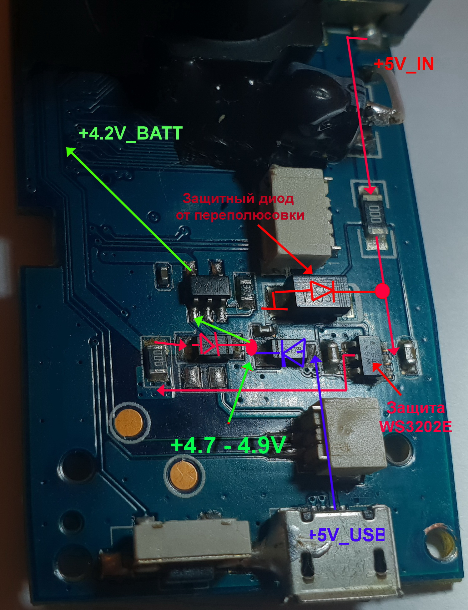

  2. Разрисовал по картинке цепи питания (более качественной фотки к сожалению не было).
    Смотрите по цвету путь прохождения (в вашем случае красный).
    В вашей ситуации надо произвести измерения и вычислить кто виновен.
    С большой веротяностью могла подгореть защита от перенапряжения и перегрузки по току (элемент WS3202E - маркировка на корпусе WS61 T519). Даташит на него приложил - его можно заменить перемычкой для проверки временно ну или невременно, если не найдётся замена :) Далее остаётся диод шоттки (B0520LW - маркировка SD Z8). Ориентируйтесь на значения напряжений в контрольных точках. Хорошо бы еще замерить ток, потребляемый от вашего БП (возможно пробит защитный диод и он просаживает входной напряжение). Можно ток и не мерить, а просто проверить его нагрев и напряжение на нём.

  4. В измерениях сложного ничего нет.
    Обе цепи питания сходятся в точке, где начинается зеленая нитка. Ваша задача в точке где они сходятся увидеть близкое к 5В напряжение (за счёт диодов шоттки будет падение примерно на 200мВ относительно входных 5В). Можно поочередно подключая то через штырь, то через USB делать замеры и далее уже в зависимости от ситуации идти.
    Скиньте сюда свои замеры во всех точках по красной ветке (по разные стороны от элементов по пути) - тогда подскажу конкретнее. Землю можете брать на корпусе USB разъёма - это один щуп мультиметра, вторым идёте по красному пути и записываете что намерили.

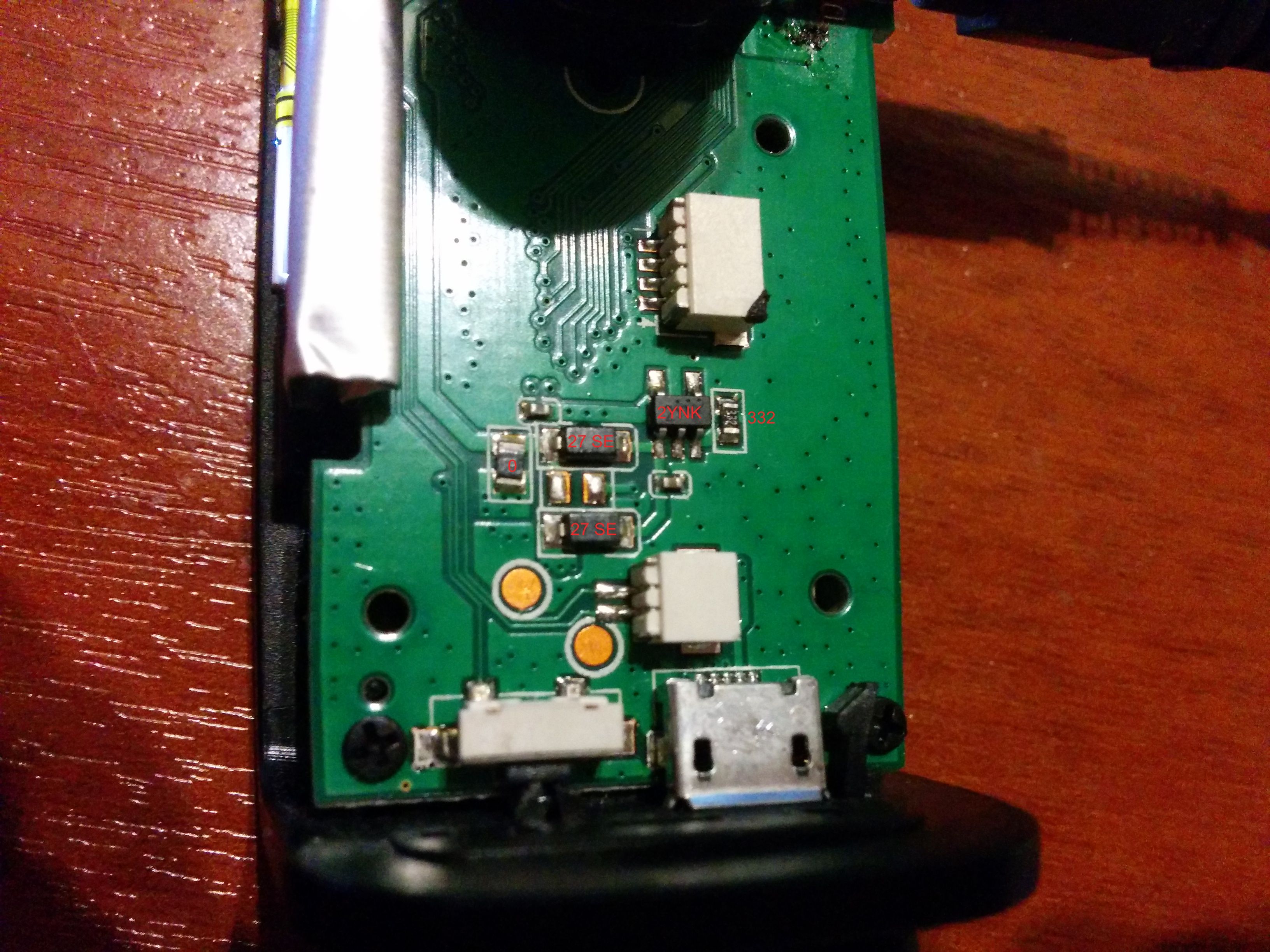

  5. А вот фото платы из моего рега, тут компоновка элементов немного другая, можете сказать какие элементы мне нужно обмерить, мне кажется диоды это на подобии элементов 0, 332 или 27 SE?
    А защита от перегрузки по току 2YNK ?

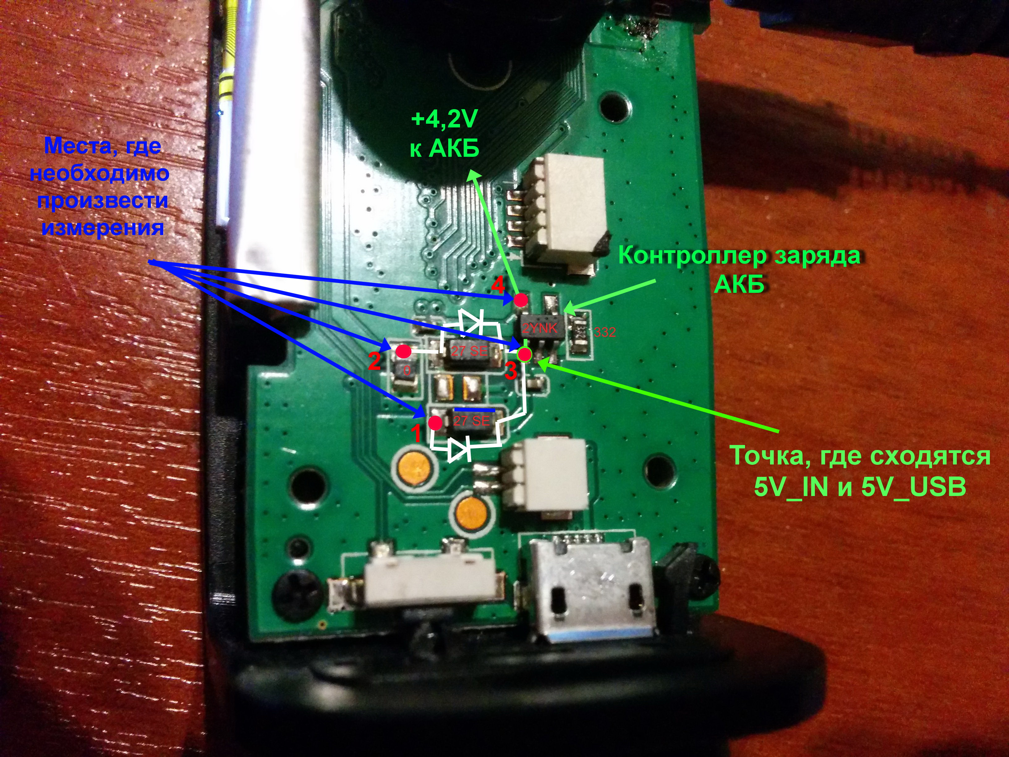

  6. Вот разрисовал вашу версию. Судя по всему у вас нет защиты от перегрузки, либо её установили с обратной стороны платы. 2YNK - это контроллер заряда батареи. В остальном схема очень похожа на мою.
    Выполните замеры в точках, которые я пометил синим. Только сделайте 2 эксперимента:
    1) при питании от USB
    2) при питании от штыря
    Заодно сами увидите какой из белых диодов соответствует USB, а какой штырю.
    27 SE - это диоды.
    Элементы, которые вы назвали как 0 и 332 - это резисторы.

  8. Немного не понял вас.
    Там синим отмечены 4 РАЗНЫХ точки измерения.
    Пометил красными цифрами и точками места где надо мерять.
    Надо сделать:
    1) замеры в точках с 1 по 4 при питании от USB (получится 4 разных замера)
    2) замеры в точках с 1 по 4 при питании от штыря (получится 4 разных замера)

  9. Понятно, я вас не так понял в первый раз, теперь картина вот такая:
    5v_in:
    1. 3.5v
    2. 5.07v
    3. 4.46v
    4. 4.02v
    usb_in
    1. 5.08v
    2. 0.07v
    3. 4.93v
    4. 4.12v
    Это без подключенного аккумулятора, а если подключить его, то от значений минус 0.7v примерно.

  10. Теперь отлично.
    Нижний диод (точка 1) - это вход от 5V_USB
    Верхний диод (точка 2) - это вход от 5V_IN
    Точка 4 - это выходное напряжение заряда АКБ - заметно что при питании от USB там 4,12V будем считать за норму, а вот когда подаёте питание от штыря - то напряжение занижено на 100мВ, причиной этого является заниженное напряжение на входе контроллера зарядки (почти на 500мВ) в точке объединения питаний (точка 3).
    Скорей всего причина в верхнем диоде - падение 610мВ при питании от штыря, против 150мВ у верхнего при питании от USB.
    Надо попробовать заменить на новый или попробовать подкинуть временно нижний вместо верхнего (место нижнего при этом можно оставить пустым).
    Тем самым получится, что будет только питание и зарядка от штыря.
    Провести замеры и убедиться что напряжения в точках 3 и 4 пришли к значениям как при питании от USB.

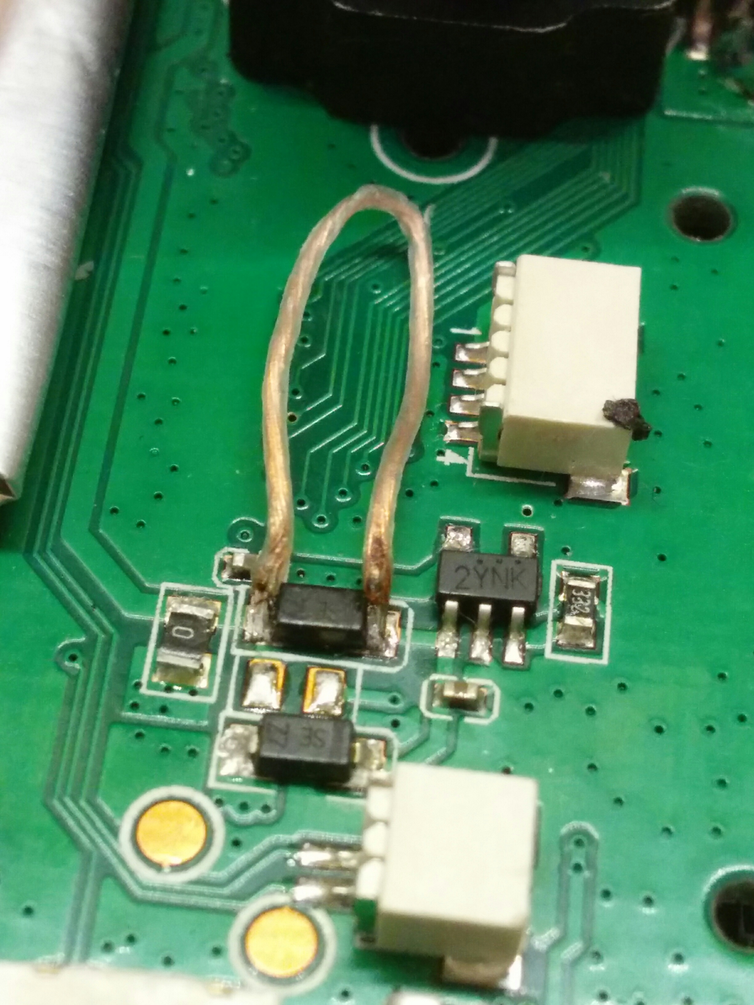

    То есть в принципе для проверки можно замкнуть контакты ответственного диода и потестить несколько дней в действии, главное при этом не пользоваться вторым разъёмом для питания, верно?
  18. На худой конец можно даже перемычку вместо или поверх верхнего диода запаять.
    В авто будет работать как надо. А при подключении к компу, надо помнить что питание надо со штыря обязательно снимать. Но возможно софт регистратора как-то будет неадекватно реагировать при подключении по USB (но не факт), т.к. он будет видеть что питание присутствует и от +5V_IN и от +5V_USB, но это надо проверять.
    --- Сообщения Объединены, 3 мар 2019 ---
    Да, верно.
    С возможными нюансами, которые описал выше.
  19. Понятно, спасибо за информацию, думаю попробую приколхозить перемычку.
  20. Пробуй. Удачи!
    С перемычкой тоже по возможности сделай замеры напряжения в 1-4 точках.
  21. С перемычкой отлично, вот уже второй день.
