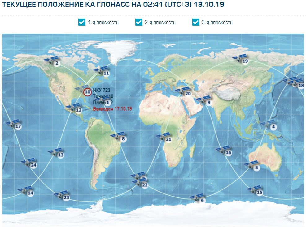

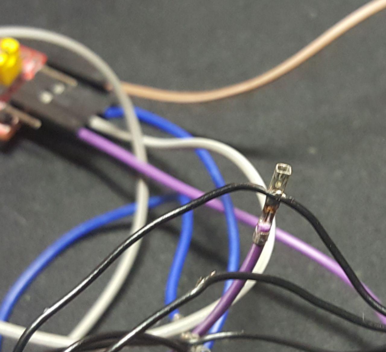

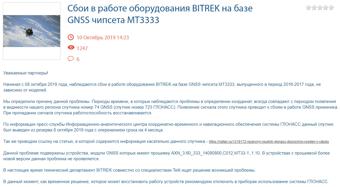

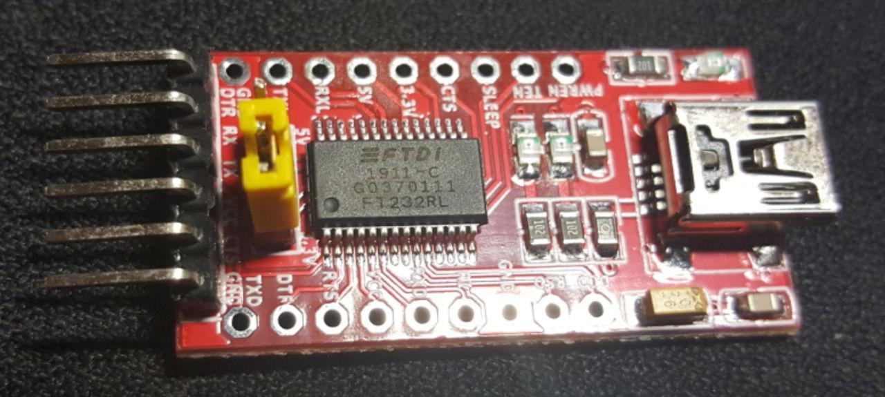

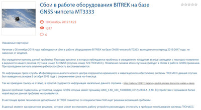

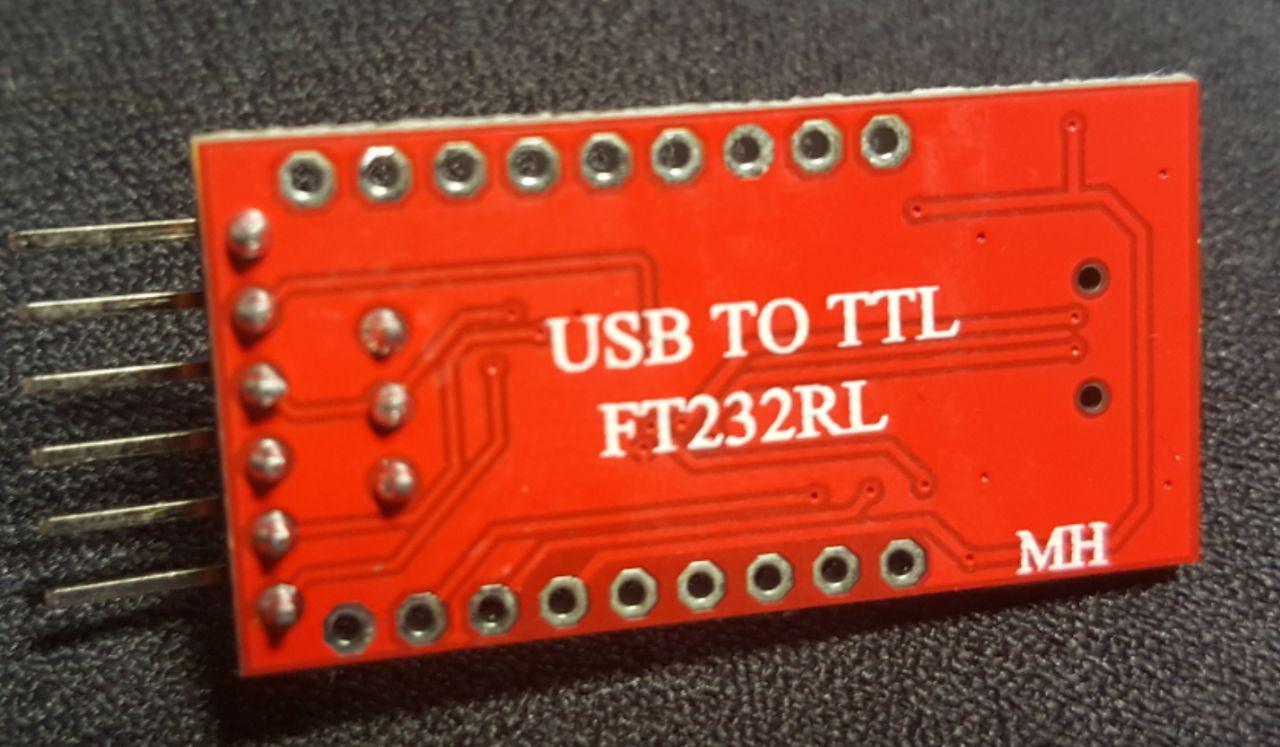

  10. После появления проблемы с неожиданным выводом из резерва 723 спутника ГЛОНАСС и пониманием, что теперь это надолго и само не рассосётся, было принято решение по инструкции ув. @gritaro обновить прошивку в GPS-модулях G5 и D6, так как оба периодически переставали видеть спутники. Дожидаться с али ранее заказанного USB-TTL конвертера не стал, нашел на Авито рядом с домом. В принципе, там полно предложений за 150-300 руб во многих районах Москвы и в городах России. Только обязательно в характеристиках смотрите, чтобы был выход питания 3,3 Вольта (бывают 5В и 3,3В или только 5В) (либо можно заморочиться со сторонними источниками питания, но это немного сложнее). Я купил за 300 р вот такой:

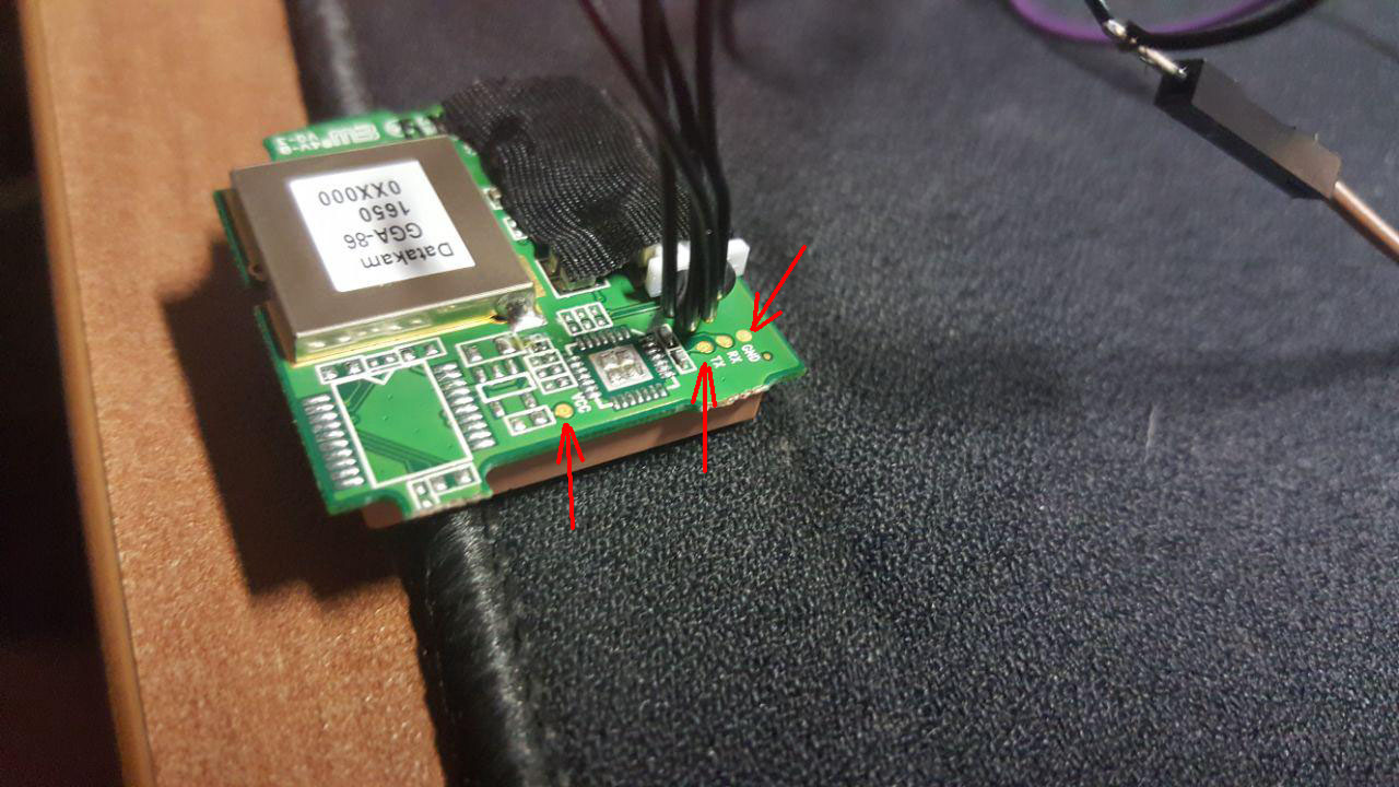

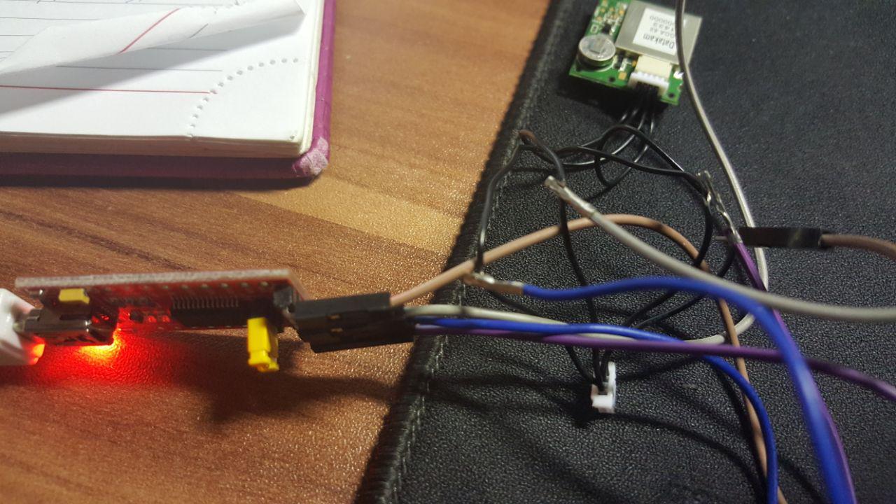

    В нагрузку продавец отсыпал мне немного проводков, но некоторые конвертеры и так идут с проводками. Первым делом переставил джампер (перемычку) на 3,3 В, чтобы потом не забыть и не спалить GPS-модуль 5 Вольтами.

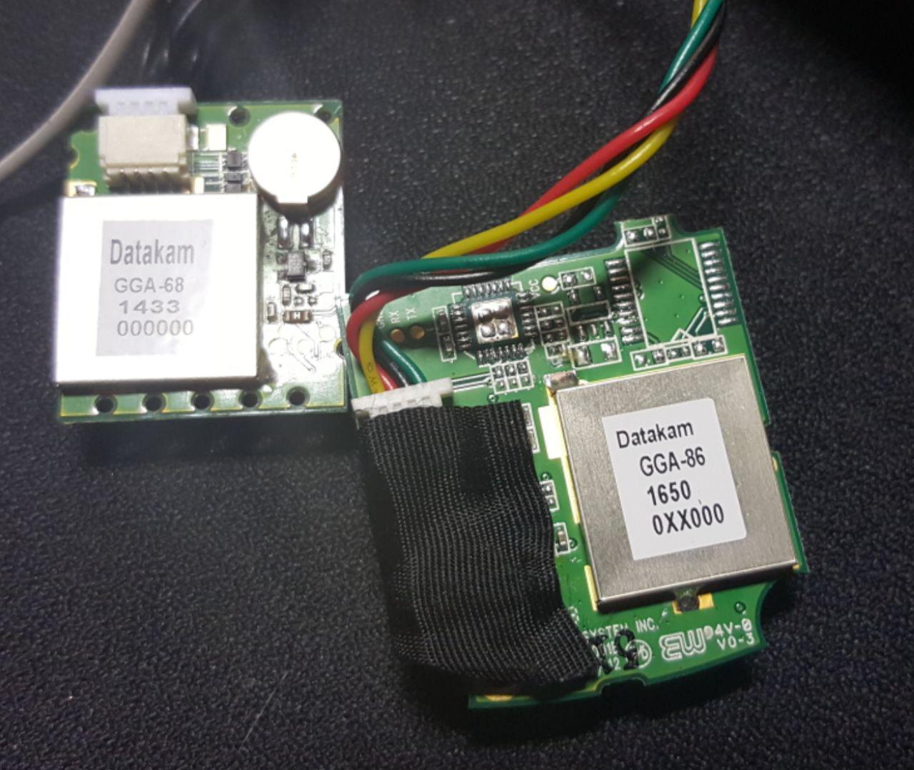

    Разобрать регистратор и снять модуль достаточно просто, 5 винтиков и дело сделано. Для тех, у кого GPS-модули нового типа, ОБЯЗАТЕЛЬНО нужно запомнить, какой конец провода подключается к системной плате, а какой к GPS-модулю, так как если после обновления прошивки и сборки регистратора эти концы перепутать, то схема подключения изменится и модуль вполне может сгореть.
    При изменении сторон провода от земли GND системной платы провод придет на Tx модуля, от постоянного питания VCC системной платы к Rx модуля, от Tx к VCC, от Rx к GND модуля. Думаю, этого будет достаточно для его преждевременной кончины.

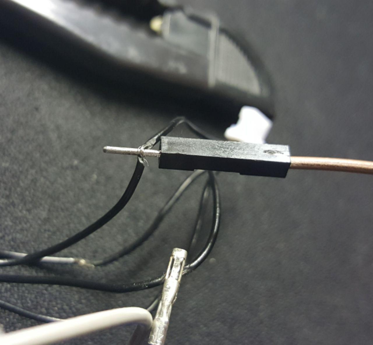

    Самым сложным для меня оказалось соединение USB-TTL конвертера с GPS-модулем. Всё такое миниатюрное и тоненькое, что я побоялся, что что-нибудь перемкну при подключении. Поэтому принял решение на небольших участках провода, которым GPS-модуль соединяется с системной платой, немного зачистить изоляцию и подключить проводки к этим участкам. Зачищал каждый проводок с небольшим смещением относительно друг друга, чтобы в последствии после изолирования утолщение от изоленты плавно растянулось по всему проводу, а не образовалось большой шишкой в одном месте. В идеале нужно использовать коннектор SH 4 pin с шагом 1 mm (мама или папа, без разницы).
    При определенной сноровке можно даже не снимать модуль, только вытащить провод из системной платы и вставить в разъем заранее приготовленного провода, но заморачиваться с этим я не стал, благо не промышленные масштабы, и под рукой такого коннектора не было, а с али ждать долго. В итоге всё висело на соплях, но прекрасно работало.
    Также имейте в виду, что распиновка в старых и новых модулях отличается, и поэтому провод для старого модуля по пинам с двух сторон одинаковый, а для нового разный. Я чуть не допустил фатальной ошибки, когда комп не видел модуль, я его отключил от кабеля, а потом присоединил к другому концу, в котором пины не совпадали. Хорошо, что решил ещё раз перепроверить перед включением и заметил ошибку. Для пущей надежности, те, у кого есть мультиметр, могут прозвонить, на платах есть подписанные контактные точки.
    Главной ошибкой, почему у меня сначала не виделся модуль, оказалось то, что я всё соединил по названиям на конвертере и модуле: землю GND с GND, питание VCC с VCC, Tx (отправляемые данные) с Tx, Rx (принимаемые данные) с Rx. По подсказке @gritaro ошибку нашел и отправляемые данные Tx от конвертера соединил с принимаемыми данными Rx модуля, а принимаемые данные Rx конвертера с отправляемыми данными Tx модуля. Если говорить проще, то соединение выглядит так:
    GND <-> GND
    VCC <-> VCC
    Rx <-> Tx
    Tx <-> Rx
    При подключении USB-TTL конвертера и Win10 64, и WinXP 32 сами нашли к нему драйвера, перезагрузились. В диспетчере устройств конвертер определился: Порты -> USB Serial Port (COM3). Номер порта у всех будет разный, надо его посмотреть, запомнить и использовать в дальнейшем при подключении из программ к модулю.

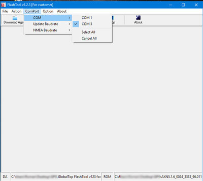

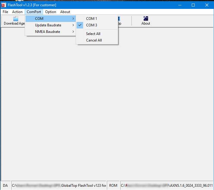

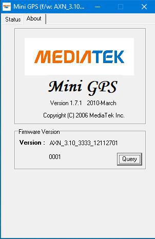

    Сначала скачал и запустил программу MiniGPS_v1.7.1. Выбрал нужный порт, скорость установил 9600, нажал Open, комп подключился к модулю, на картинке появилось солнышко и точки спутников. После этого пошел на вкладку About и в окошке Firmware Version нажал кнопку Query, тут же появилась информация, что в модуле прошивка 3.20.

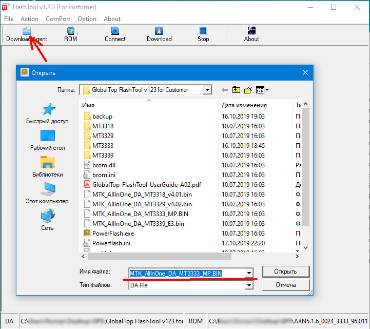

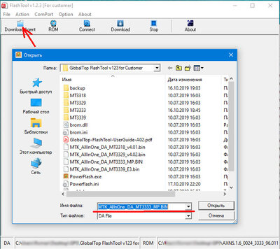

    Далее запустил программу GlobalTop FlashTool v123. В распакованной папке запускаем файл PowerFlash.exe. В появившемся окне выбираем ComPort -> COM -> Выбираем нужный нам порт, который мы посмотрели в диспетчере устройств.

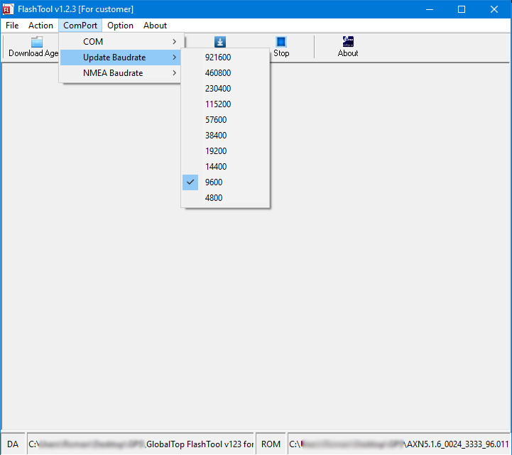

    ComPort -> Update Baudrate -> Установил 9600 (но можно и больше, например, 115200 - это скорость обновления прошивки, быстрее прошьется).
    ComPort -> NMEA Baudrate -> Установил 9600 (тут лучше не экспериментировать, регистратор может не увидеть модуль после прошивки).

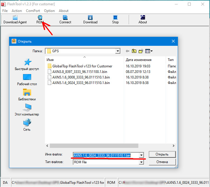

    Далее нажимаем Download Agent и выбираем MTK_AllInOne_DA_MT3333_MP.BIN.
    Затем нажимаем ROM и выбираем файл с нужной нам прошивкой (в моем случае это был файл AXN5.1.6_0024_3333_96.0111510.1.bin).
    Нажимаем Connect. Затем Download. Прошивка началась, идём молиться ;)
    Сначала снизу пробежит быстро красная полоска, а потом медленно будет двигаться синяя. В это время лучше ничего не трогать и не шевелить. Как полоска дойдет до 100%, должен появиться большой зеленый круг. Ура, всё готово, можно ставить модуль в регистратор. Если красный крест, значит, что-то пошло не так. Но, надеюсь, до этого ни у кого не дойдет.
    Потом я подключил модуль от D6, перекинув пины, так как с предыдущем модулем они не совпадали. Мне его меняли по гарантии, я думал, что-то новенькое поставили, а по факту оказался модуль 2014 года с прошивкой 3.10. Тоже прошился без проблем.
    После сборки спутники больше не терялись. Но субъективно стало казаться, что увеличилась инерционность и спидометр стал чуть запаздывать. Думал, может кажется, но прочитал пост выше, видимо, не у меня одного такие чувства. Может дело в прошивке, и надо ставить 3.8. Может после прошивки модуль начал собирать все данные с нуля и ещё не успел "прогреться" на полную. Буду наблюдать.
    В целом, когда один раз этот путь прошел, кажется всё элементарно просто. Надеюсь, этот пост будет полезен тем, кто решится на самостоятельную прошивку модуля.
    Если кто-то бывает в районе Марьино, могу помочь с прошивкой (разумеется, безвозмездно), или дать USB-TTL конвертер для самостоятельных экспериментов.
    Upd. Регистратор постоял в машине и количество используемых спутников с 7-9, которые были сразу после прошивки, выросло до 15-20. Инерционность, как мне кажется, вернулась на прежний до обновления прошивки уровень.
    #6989 NightWatcher, 17 окт 2019

  11. Тут вот какое дело. Есть хорошая новость для тех, кто не успел обновить прошивку GPS-модуля. Злосчастный 723 спутник ГЛОНАСС в последние 2 дня постоянно показывал какие-то перебои в работе.
    Сейчас посмотрел, а его вывели из работы.
    Так что с большой долей вероятности на некоторое время проблемы с потерей спутников должны оставить нас в покое ;)
  12. Как на G5 узнать версию прошивки GPS модуля не разбирая регистратора
    (при условии что установлен родной модуль на mt3333)
    Идём в меню НАСТРОЙКИ->УСТАНОВКИ СИСТЕМЫ->РЕЖИМ ОТЛАДКИ
    ставим ДА
    Идём к окну или на улицу - надо дождаться пока регистратор определит местоположение.
    После того, как определил - можно выключить режим отладки.
    Далее - подключаемся шнурком к компьютеру или вытаскиваем флешки и вставляем в кардридер
    На флешках ищем файлы (могут быть как на левой, так и на правой) Logs\log*.inf (к примеру, Logs\log0012.inf)
    Копируем их куда-нибудь, смотрим глазами в текстовом редакторе или делаем поиск по строке "PMTK705"
    Кусок лога будет выглядеть так:
    Код:
    [42] 15:12:36  104.695   0.0 0 | 21 rec 1 [Monitoring(0.1%)377] GPS status -> fixed
    [42] 15:12:36  104.695   0.0 0 | 21 rec 1 [Monitoring(0.1%)377] GPS position (**.8591, *3.115)
    [42] 15:12:36  104.695   0.0 0 | 21 rec 1 [Monitoring(0.1%)377] beep 60
    [42] 15:12:36  104.695   0.0 0 | 21 rec 1 [Monitoring(0.1%)377] Write GPS Command $PMTK314,0,1,0,2,4,6,0,0,0,0,0,0,0,0,0,0,0,0,0*29
    [42] 15:12:36  104.749   0.0 0 | 21 rec 1 [Monitoring(0.1%)428] Write GPS Command $PMTK300,500,0,0,0,0*28
    [42] 15:12:36  104.775   0.0 0 | 21 rec 1 [Monitoring(0.1%)454] Write GPS Command $PMTK604*30
    [42] 15:12:36  104.789   0.0 0 | 21 rec 1 [Monitoring(0.1%)465] Write GPS Command $PMTK605*31
    [43] 15:12:36  104.803   0.0 0 | 21 rec 1 [Sound(0.0%)8] set audio volume 70%
    [43] 15:12:36  104.804   0.0 0 | 21 rec 1 [Sound(0.0%)8] play 60 (gps_fix.raw)  h:25,size:1
    [41] 15:12:36  104.842   0.0 0 | 21 rec 1 [Application(8.7%)8207] GUI flush buffer 37 ms <- MTT:1
    [42] 15:12:36  104.906   0.0 0 | 21 rec 1 [Monitoring(0.1%)481] $PMTK001,314,3*36
    [42] 15:12:36  104.906   0.0 0 | 21 rec 1 [Monitoring(0.1%)481] $PMTK001,300,3*33
    [42] 15:12:36  104.906   0.0 0 | 21 rec 1 [Monitoring(0.1%)481] $PMTK001,604,1*30
    [42] 15:12:36  104.906   0.0 0 | 21 rec 1 [Monitoring(0.1%)481] $PMTK705,AXN_3.8_3333_16072100,8397,Titan3,1.0*41
    Вуаля - вот она AXN_3.8_3333_16072100

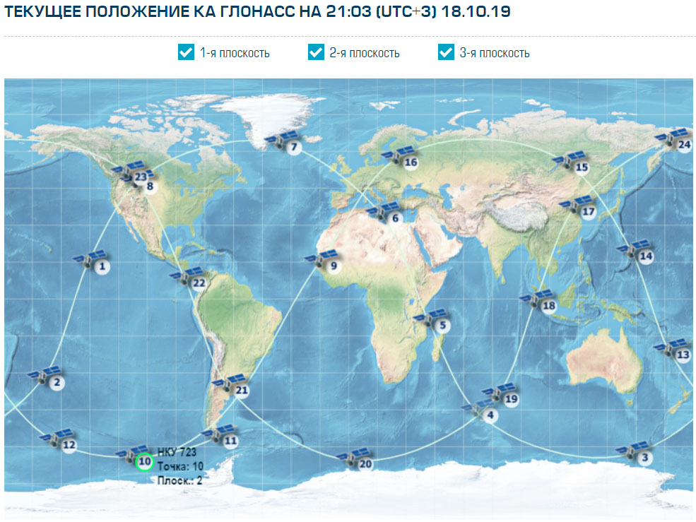

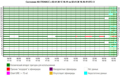

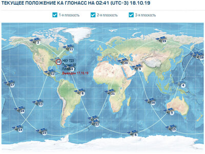

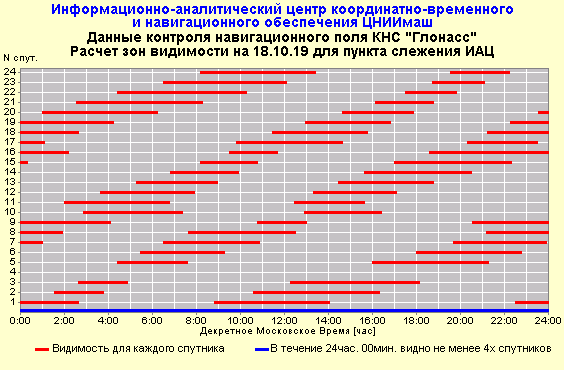

  13. Ну вот. 723-й снова в строю :( Будем надеяться, что спутники пропадали из-за сбоев, которые в нём устранили.
    Сегодня с 13 до 16 часов ни у кого спутники не пропадали?

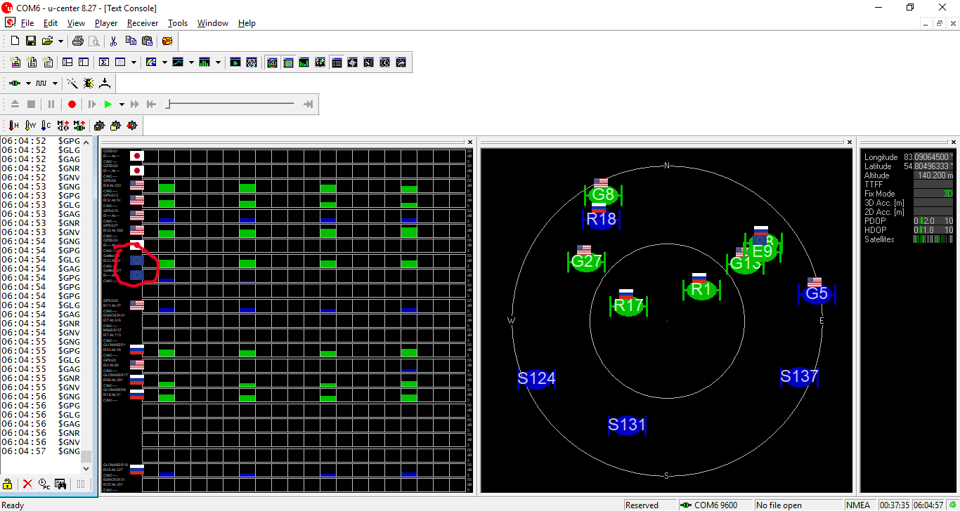

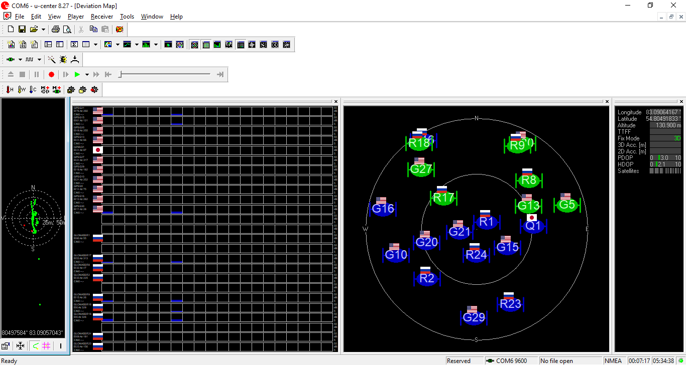

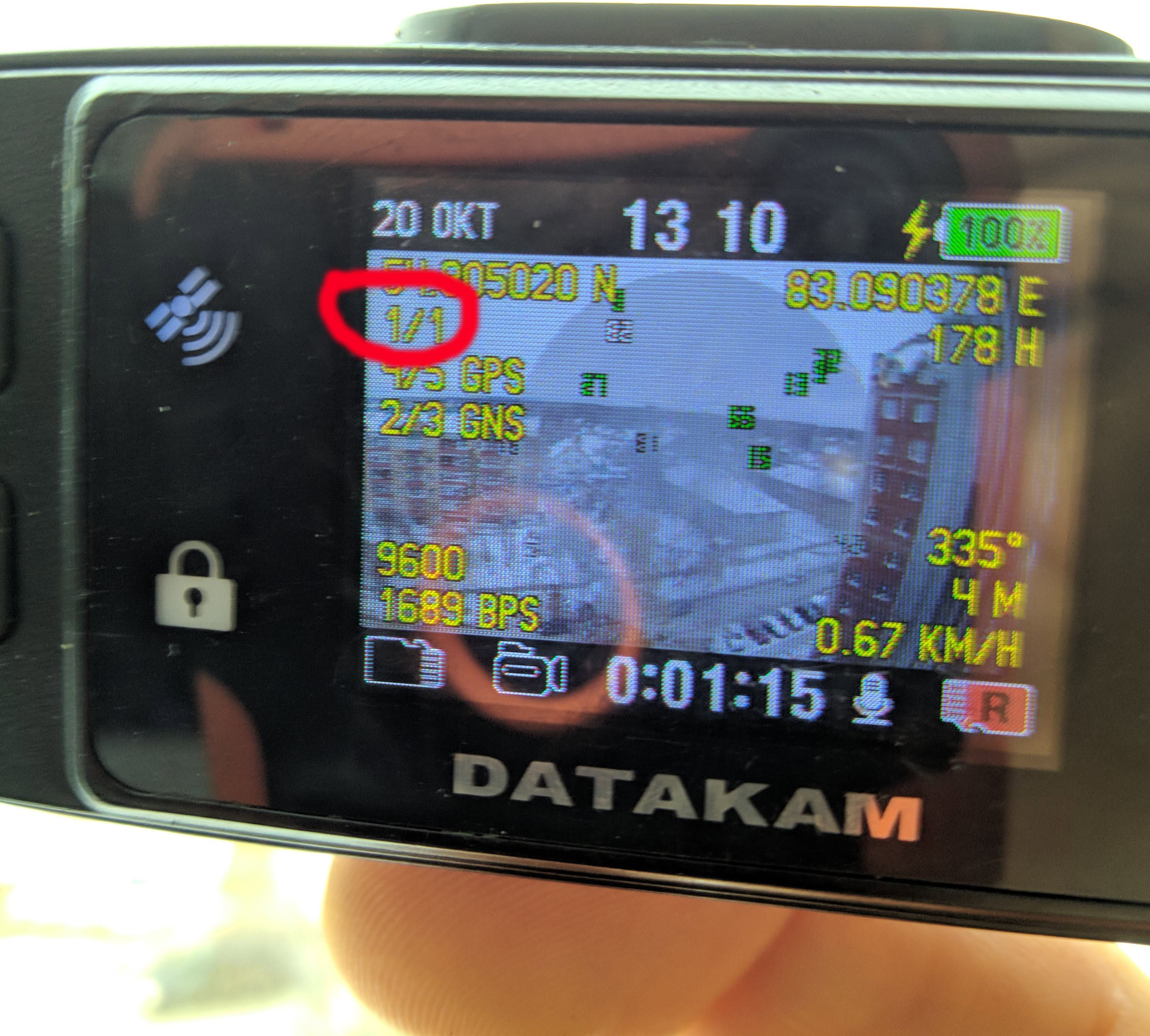

  20. Не удержался и прошился с 3.8 на 5.1.6
    Подтвердилось предположение о том, что в свежих прошивках AXN5.1.* добавлена поддержка европейской системы навигации Galileo.

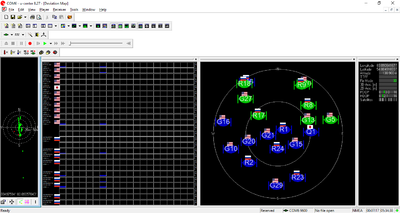

    Предварительно снял логи в u-center
    Вот на прошивке 3.8:
    Видны GPS, GLONASS и QZSS спутники
    А вот после прошивки 5.1.6:
    Флаг евросоюза - это галилео
    А в логах протокола это выглядит как сообщения
    Код:
    06:04:13  $GAGSA,A,3,,,,,,,,,,,,,2.47,2.27,0.98*14
    Ну а в регистраторе вот так:
    Расшифровка на экране списка спутников:

    Для желающих сравнить на уровне протокола - логи 3.8, 5.1
    P.S. Хорошо это или плохо - пока не знаю. Наверное хорошо - чем больше спутников, тем лучше :)
