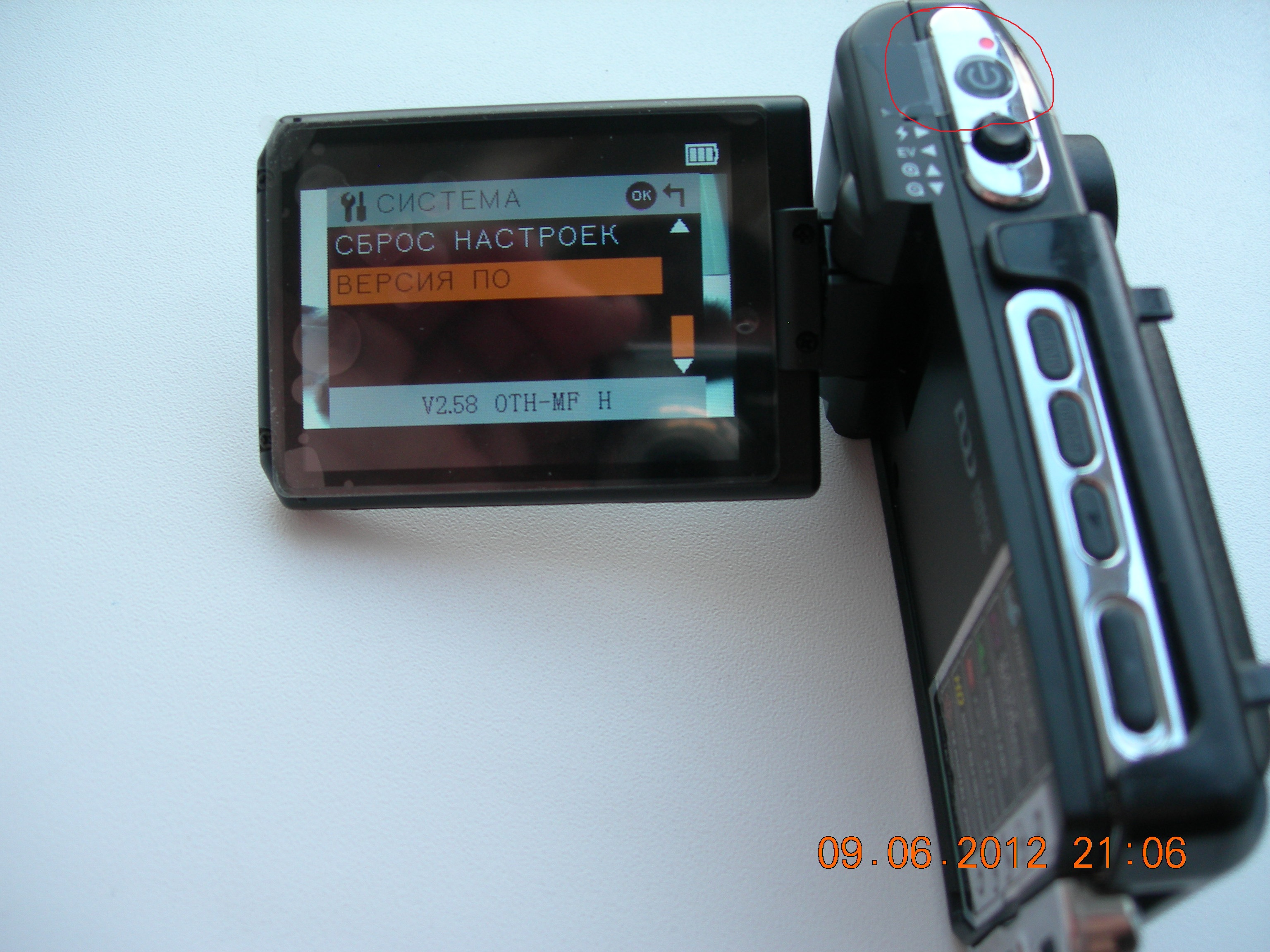

  3. Даже несмотря на оригинальность (пост#116),нашелся косяк.При просмотре видео слух резал какой то треск.
    Нашел.Оказалось это кнопка ВЫКЛ/ВКЛ.
    Напряг мозг и нашел выход.Тонкий скотч.
      1,3 МБ
      1.065
