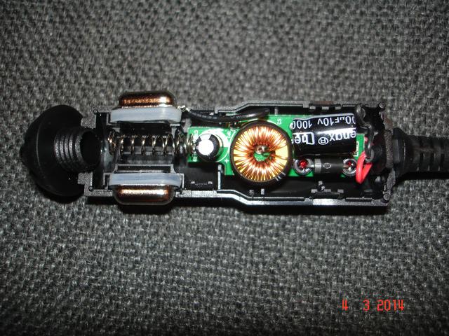

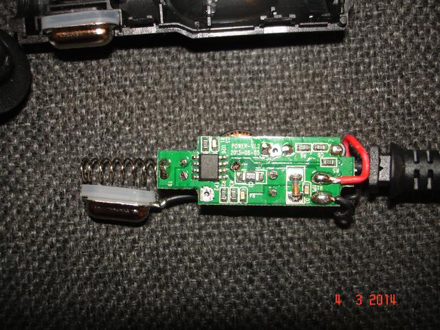

  4. Приветствую всю чесную кампанию!Друзья,плз подскажите мне :что обозначет синее излучение светодиода и красное.В инструкции этого нет.Как правильно,быстро войти в режим настройки видео,а то приходится несколько раз включать-выключать пока поймаешь кнопкой МЕНЮ момент включения настроек.Благодарю!
    --- Сообщения Объединены, 4 мар 2014 ---
    По поводу разьёма,прикуривателя,его не прозвонишь,так как внутри стоит стабилизатор.Красный +,когда смотришь на разьём то он крайний слева,а черный - справа,контактная площадка внизу в разьёме. U питания +5,2v.

    И даже если регистратор отключен от бортовой сети (при полностю заряженом аккумуляторе)?
  8. Да.Сделал нормально разьём,так как в прикуривателе не было надёжного контакта,минус нормально не раздвигался,а плюс не пружинил.Попробую и напишу.
