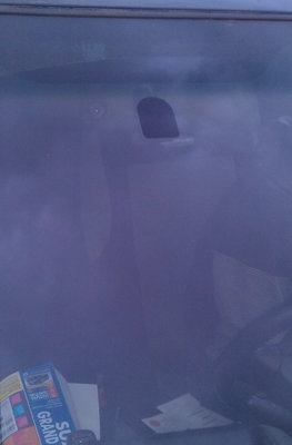

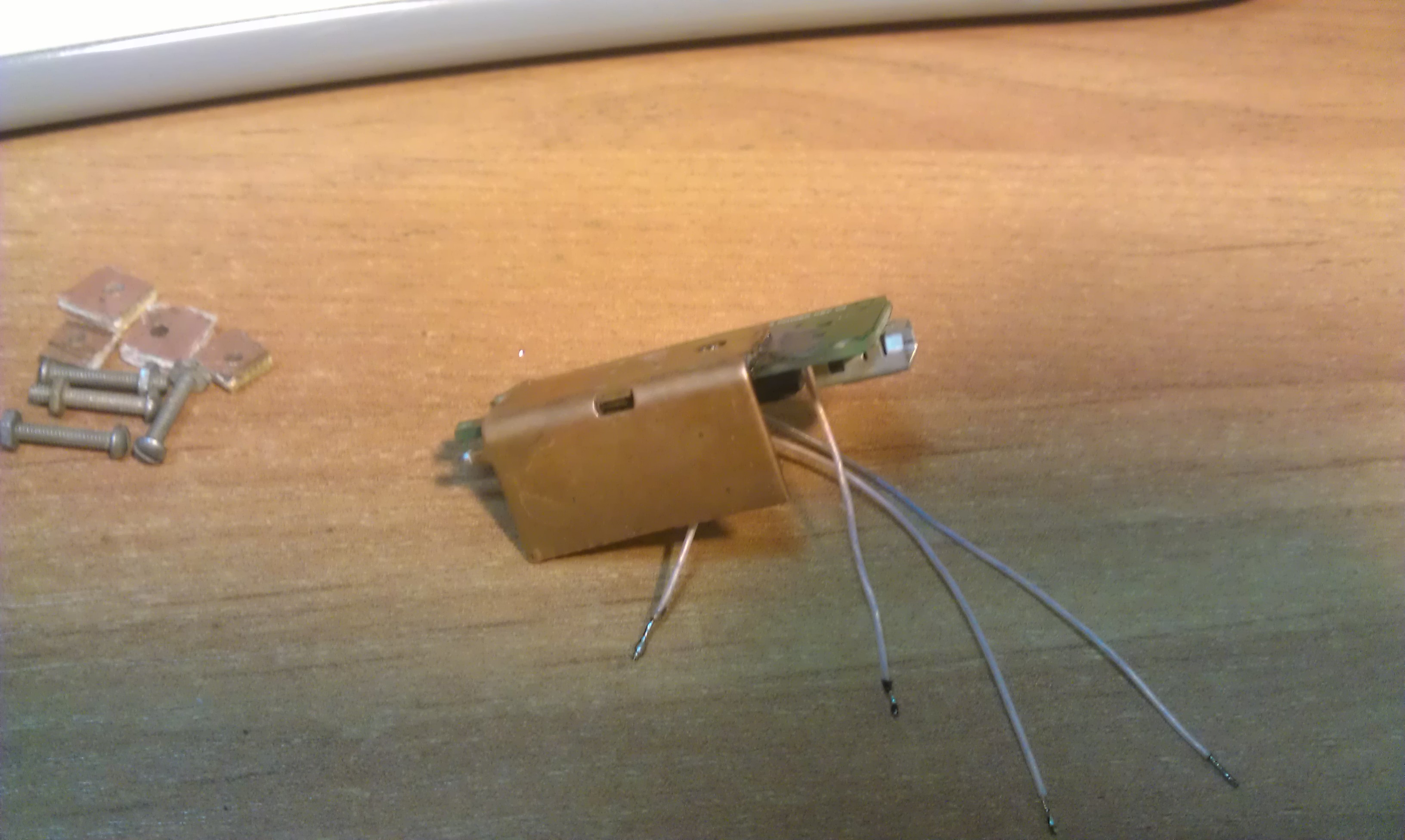

  1. Проводочки прихватил суперклеем, чтоб не болтались. Нижний край медной пластины крепления камеры загнул вперед (можно было бы просто обрезать), подкрасил черной краской проводочки и прикрутил камеру к креплению, все собрал в машине.
    С места водителя теперь камеру видно гораздо меньше:
    Провод проложил под обшивкой салона в маленький бардачок около левой коленки, тут фотографировать нечего, потому что это место пока не обустроил. А сама камера выглядит с разных сторон так:

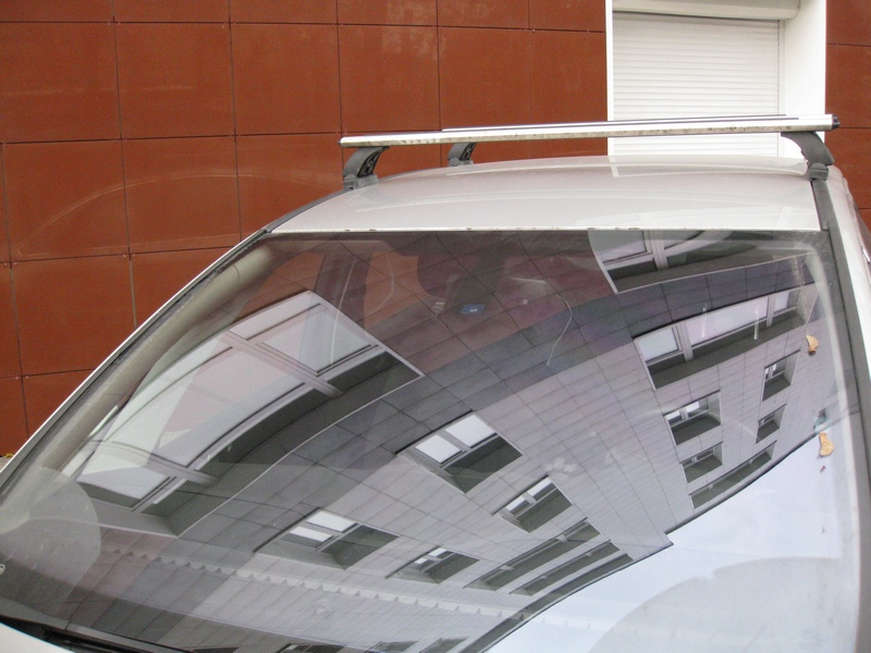

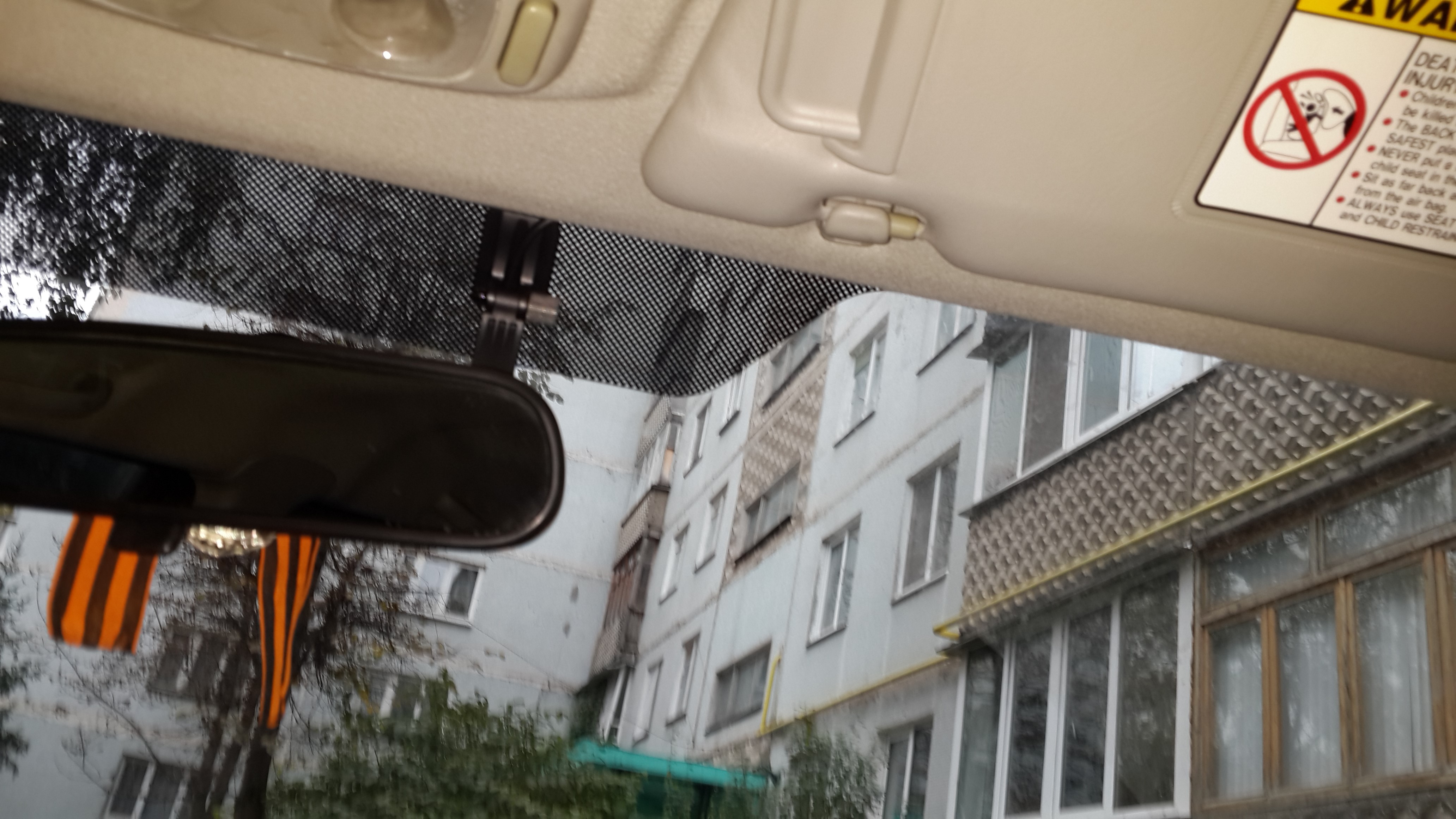

  2. Ну вот и пришла моя очередь поучаствовать в конкурсе установщиков Axiom)) Для начала сразу покажу результат, а потом буду рассказывать как и что делал. Собственно вот оно:
    --- Сообщения Объединены, 27 сен 2013 ---

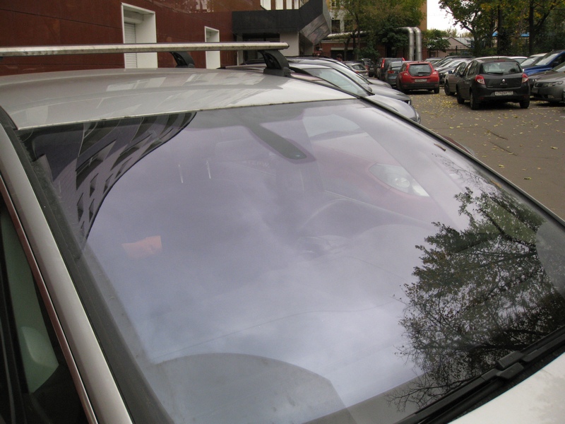

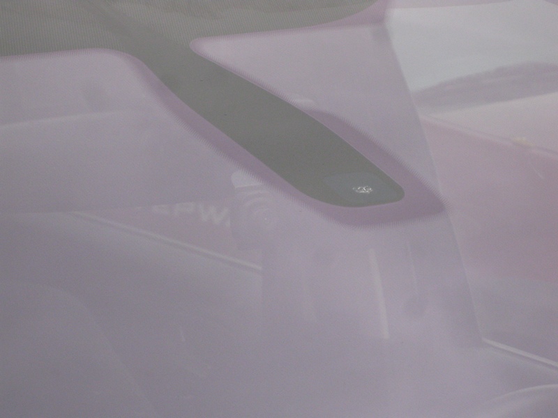

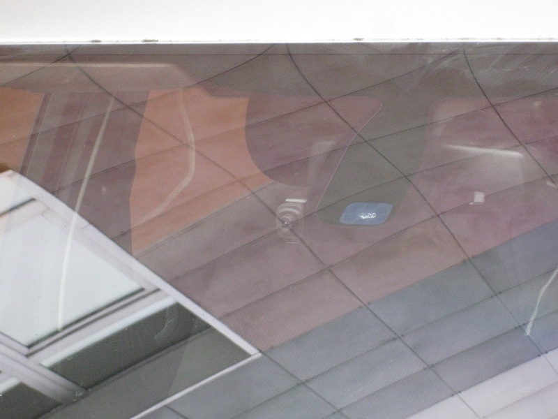

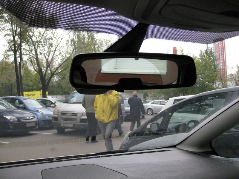

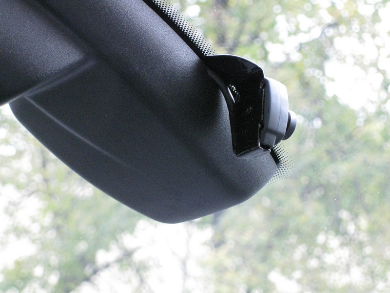

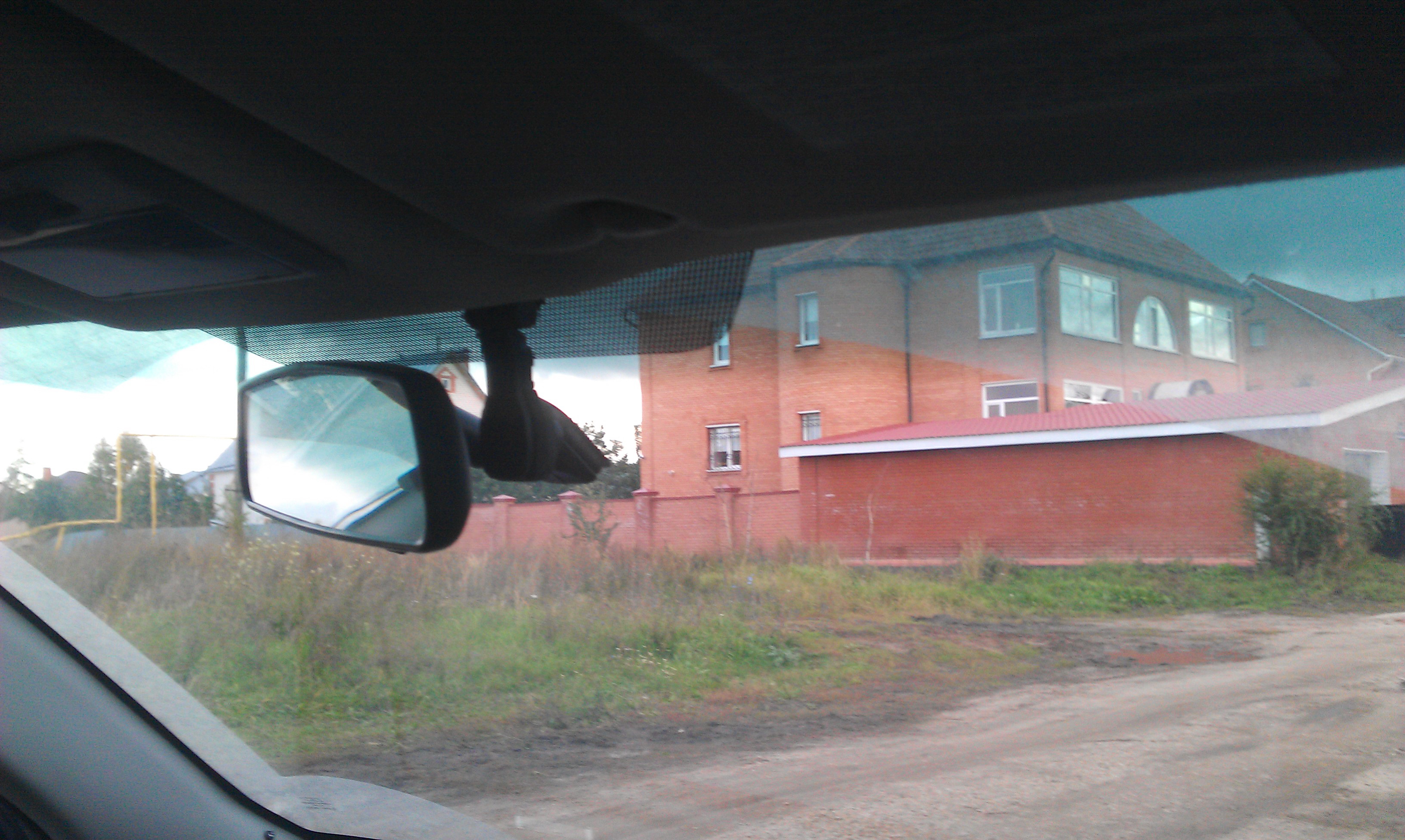

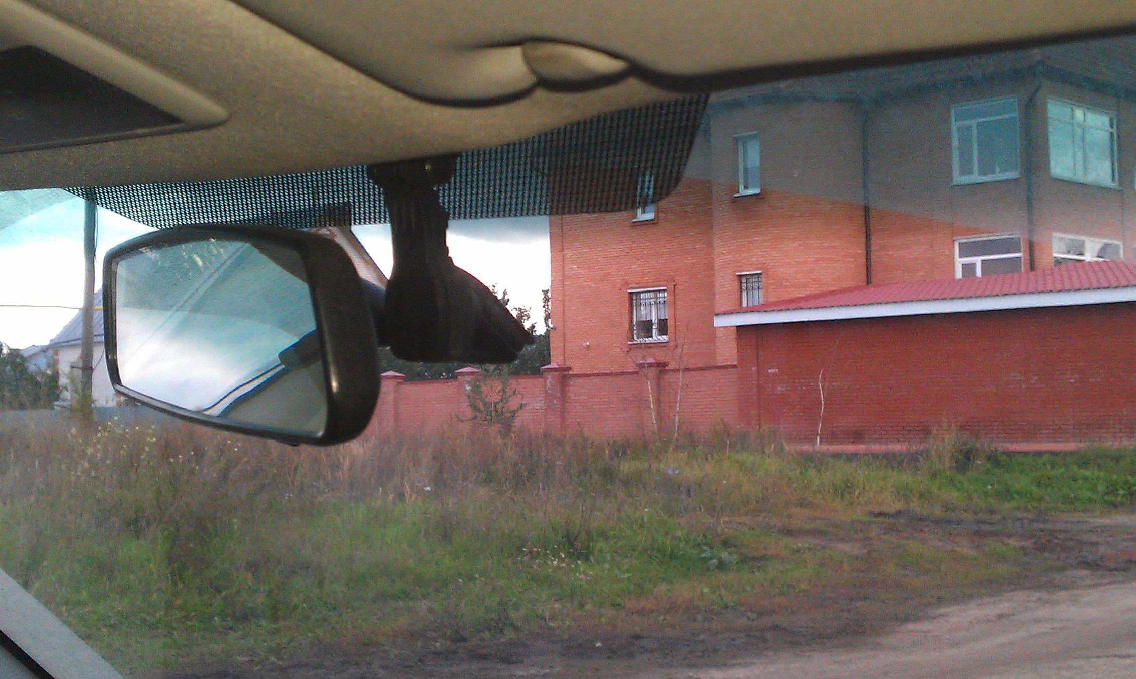

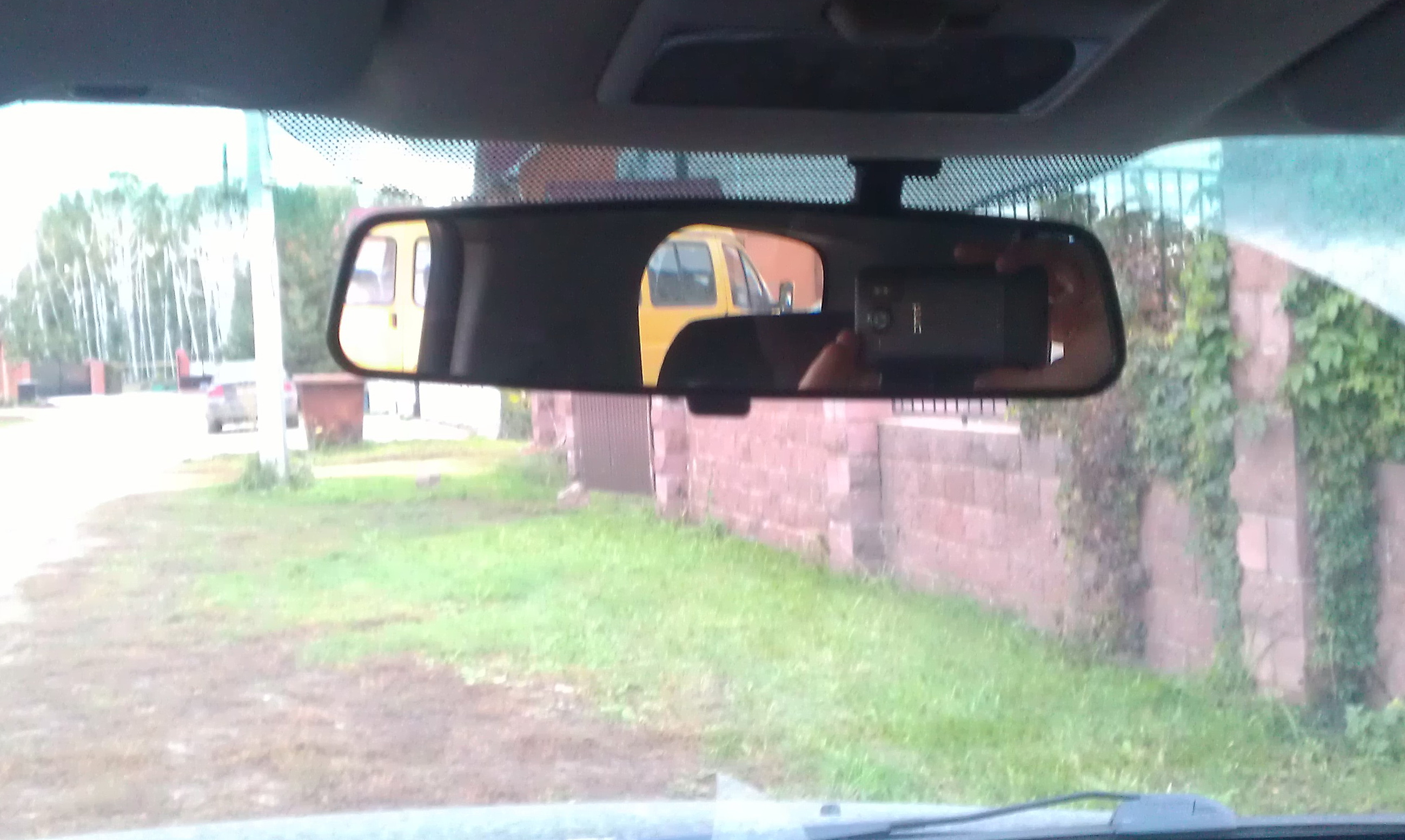

    Установка камеры была произведена штатными средствами, липучкой на стекло, этот вариант меня вполне устроил. Только край ножки камеры уходит под обшивку крыши салона и дополнительно ею прижимается. Из особенностей расположения - минимальная заметность со стороны водителя.
    Со стороны водителя камера практически не видна.
    со стороны пассажира видна только если заглядывать за край зеркала.
    Ну и естетсвенно ставилась задача сделать камеру минимально заметной с улицы. Приложенные фотки сделаны в сумерках, но даже при дневном свете черная камера на фоне черного же зеркала оказывается очень и очень незаметной.
    Сорри за качество картинок, фотал смартфоном ибо ничего другого под руками во время работ просто не было.

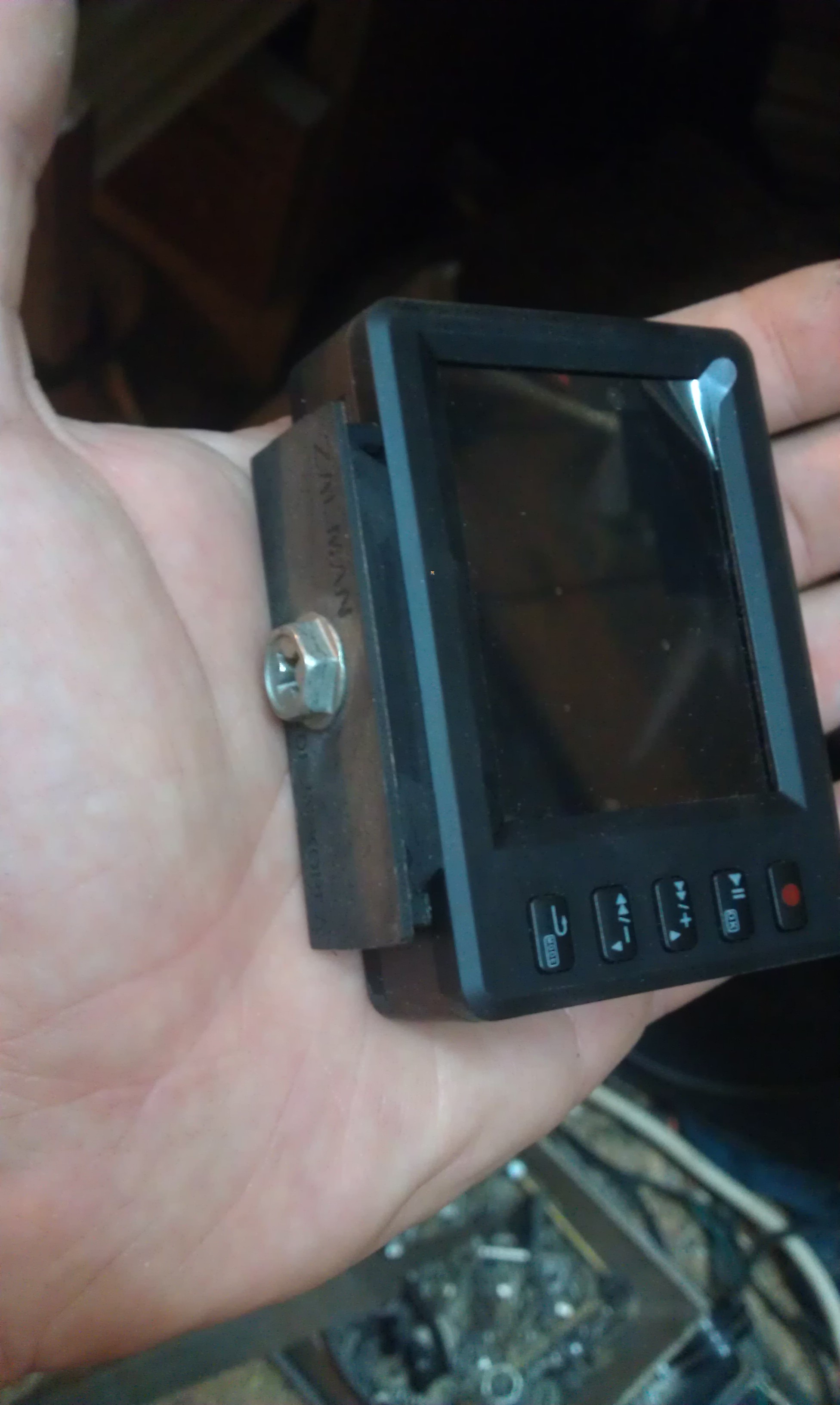

    Из доработок собственно камеры был подклеен кусочек пенистой резины, на тыльную сторону платы, ибо мне как и plm не очень понравился конструктив изготовления корпуса.
    Ну и на стойках, в которые вкручиваются шурупчики держащие корпус, обнаружились трещины, которые были залиты клеем. Вот собственно и все доработки камеры...

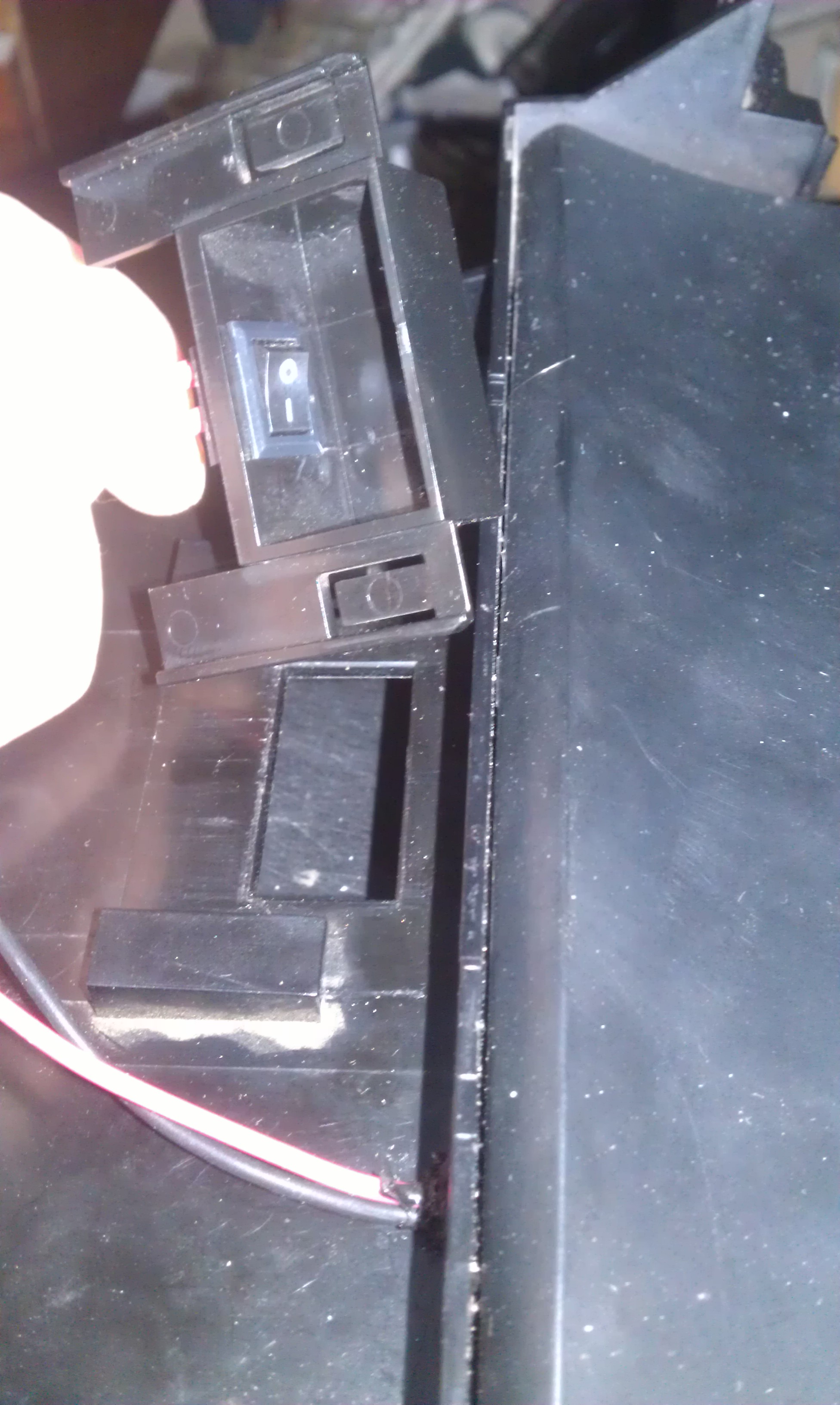

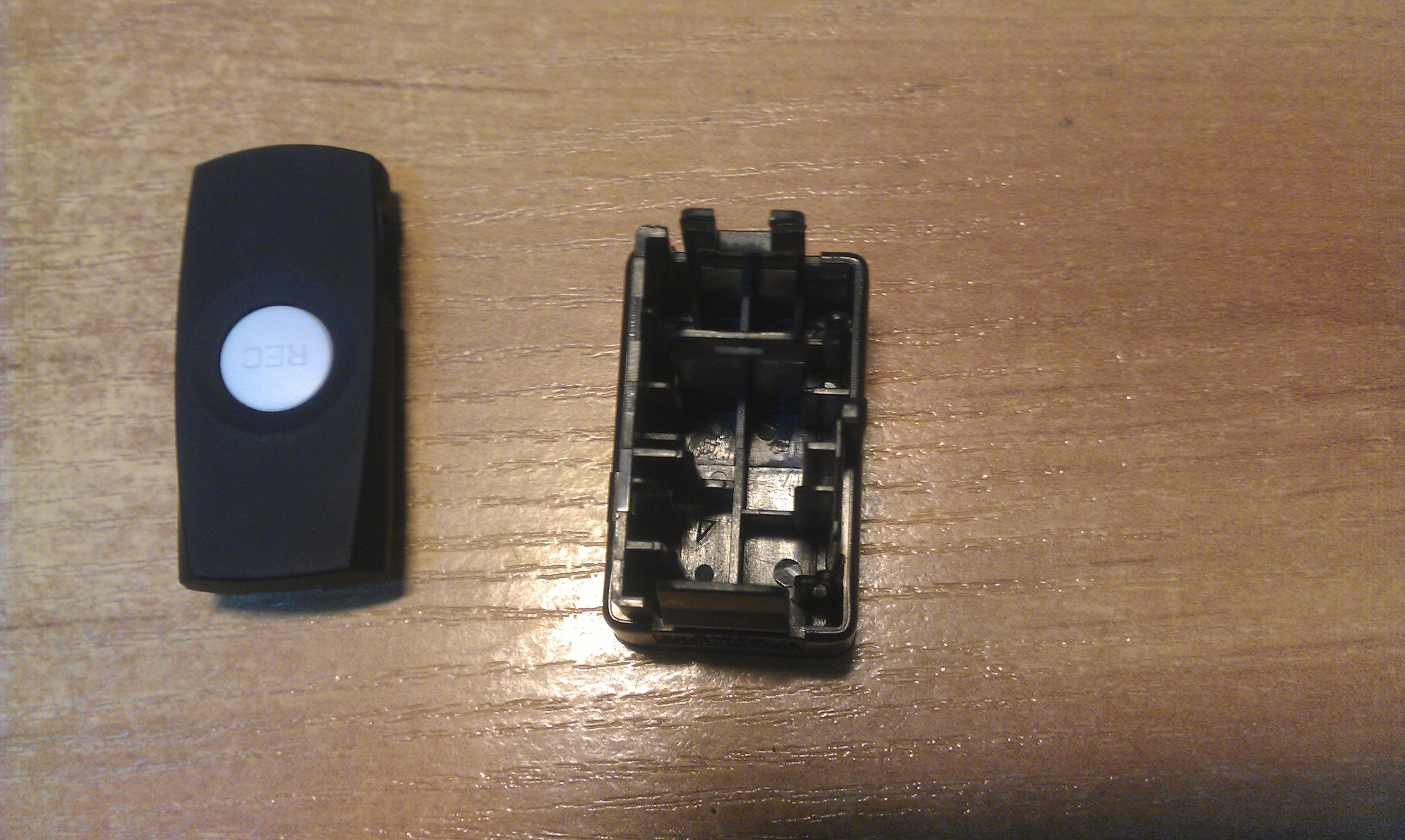

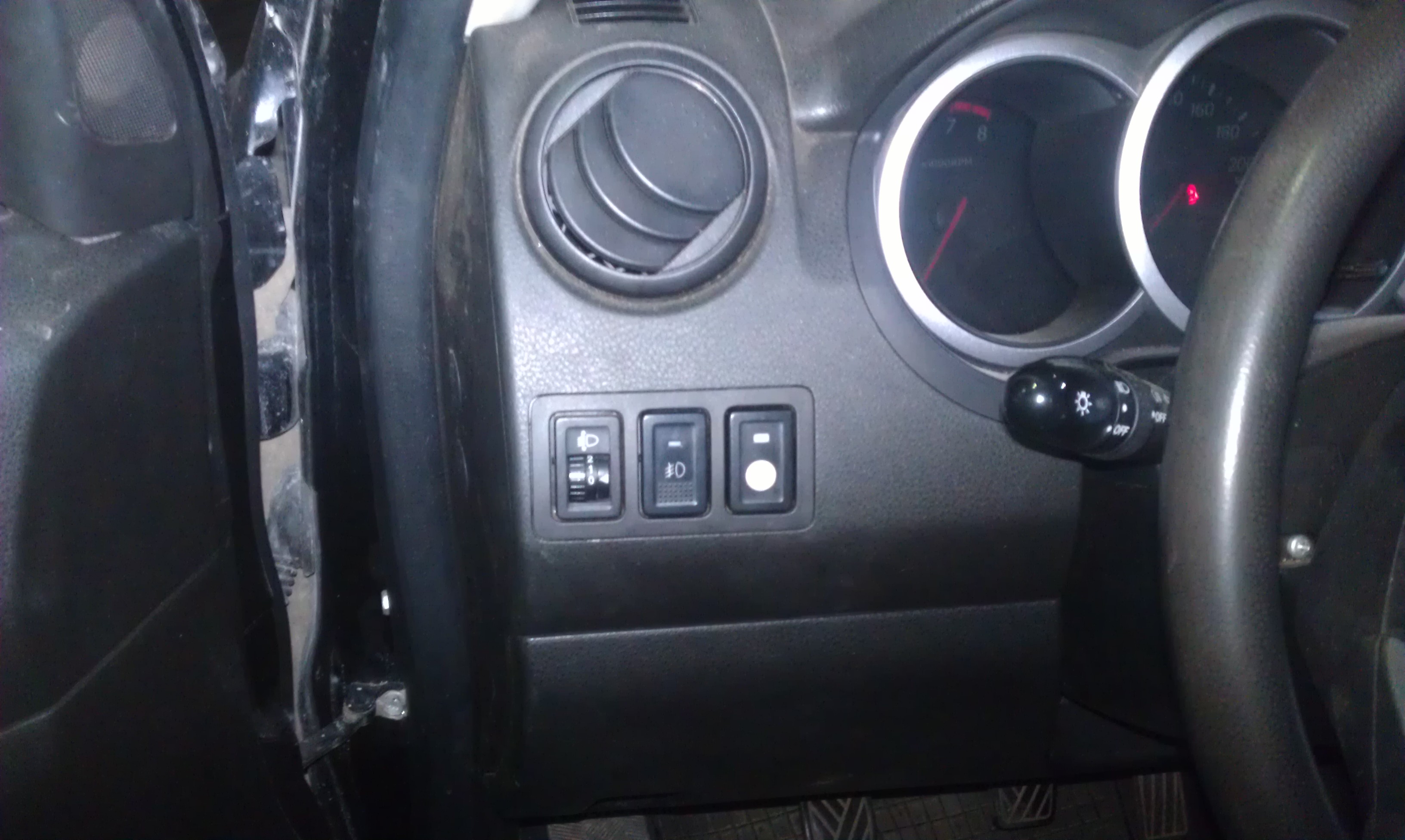

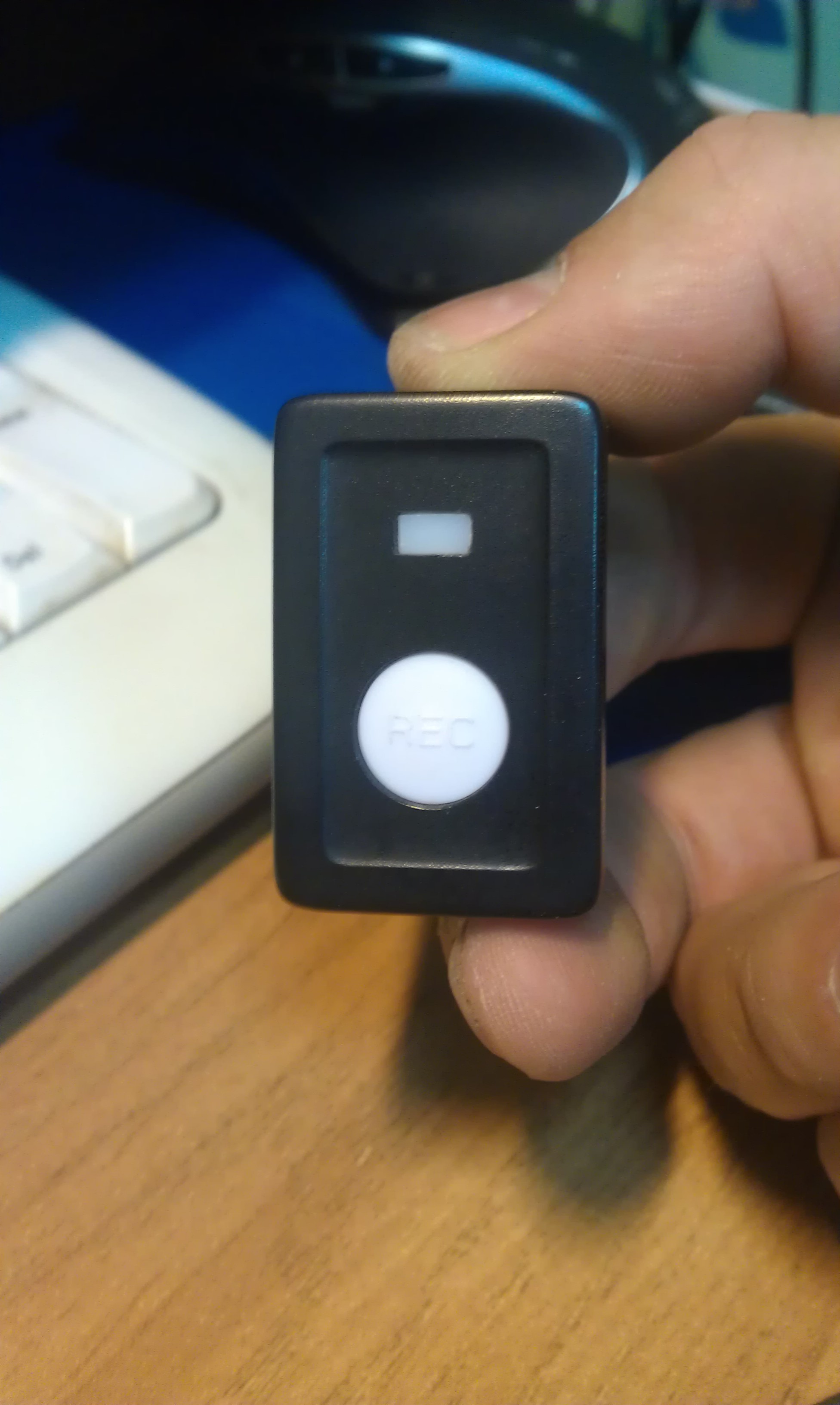

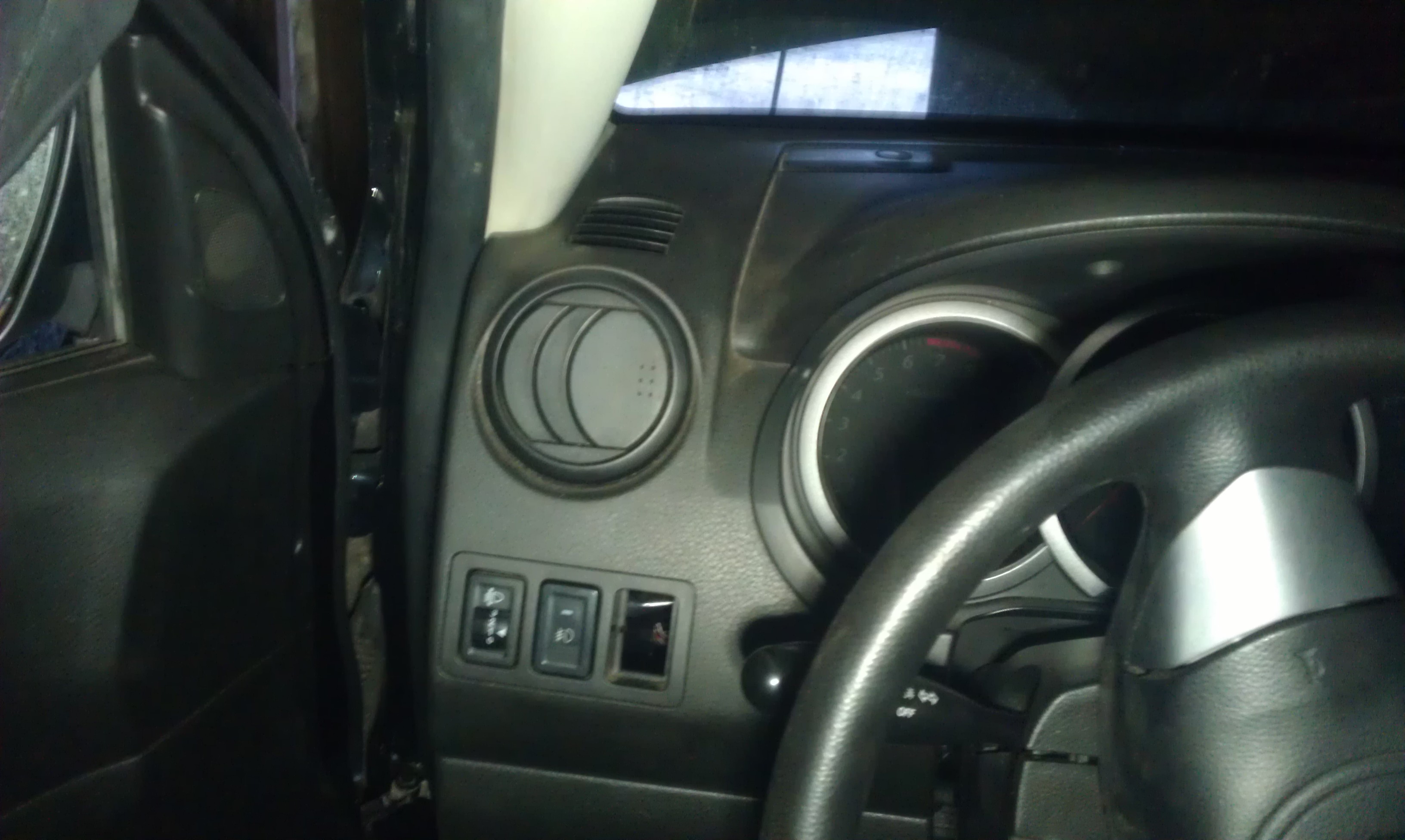

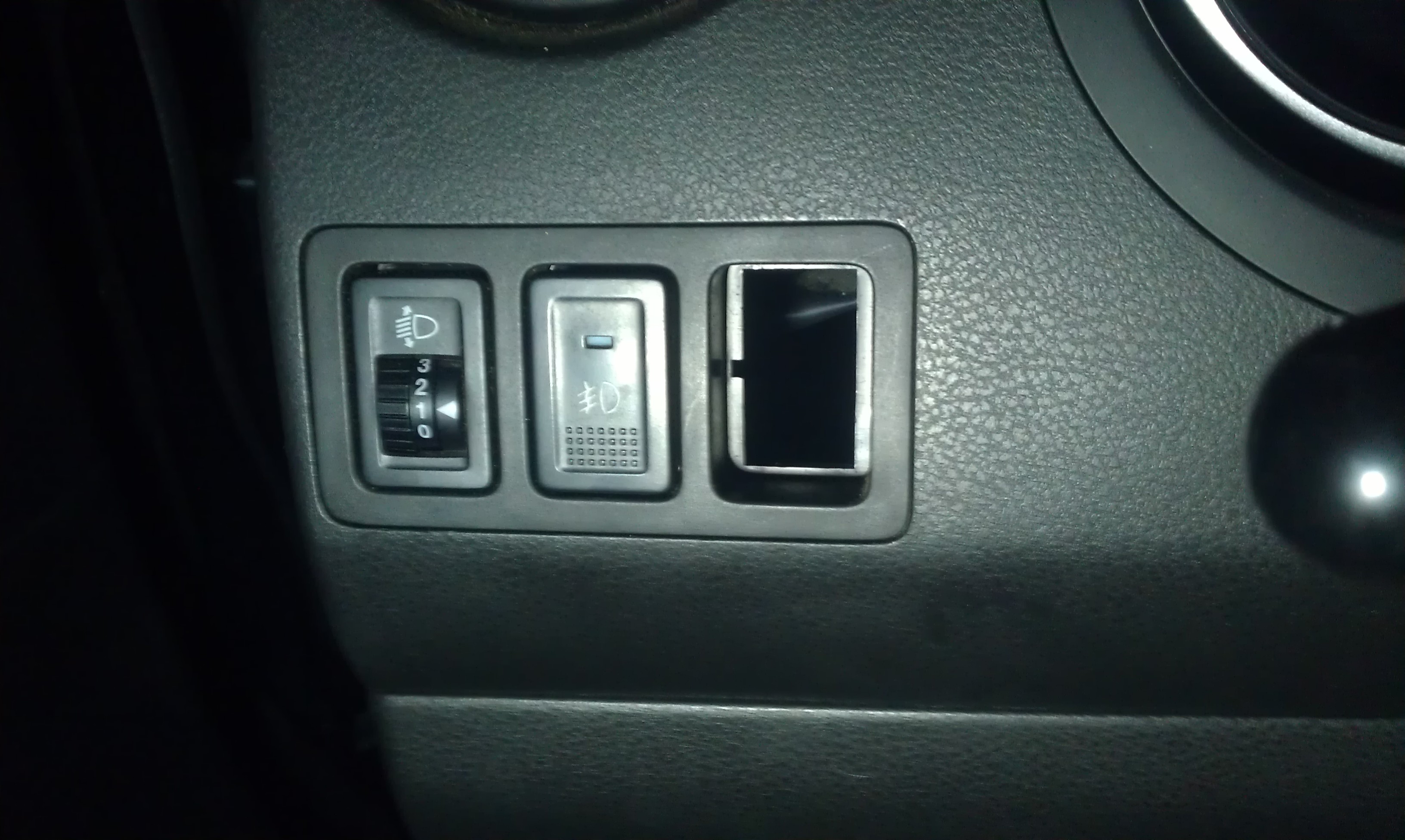

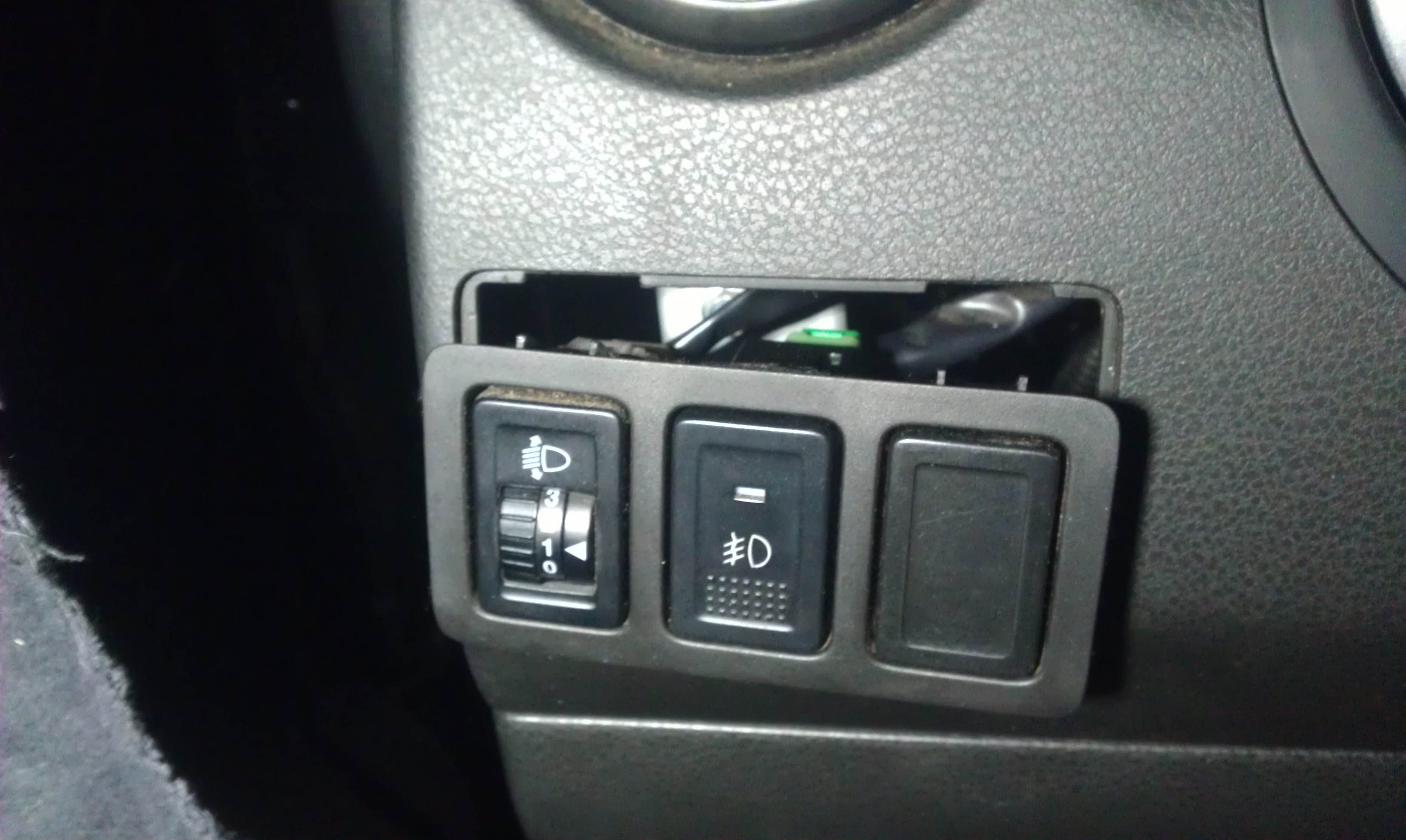

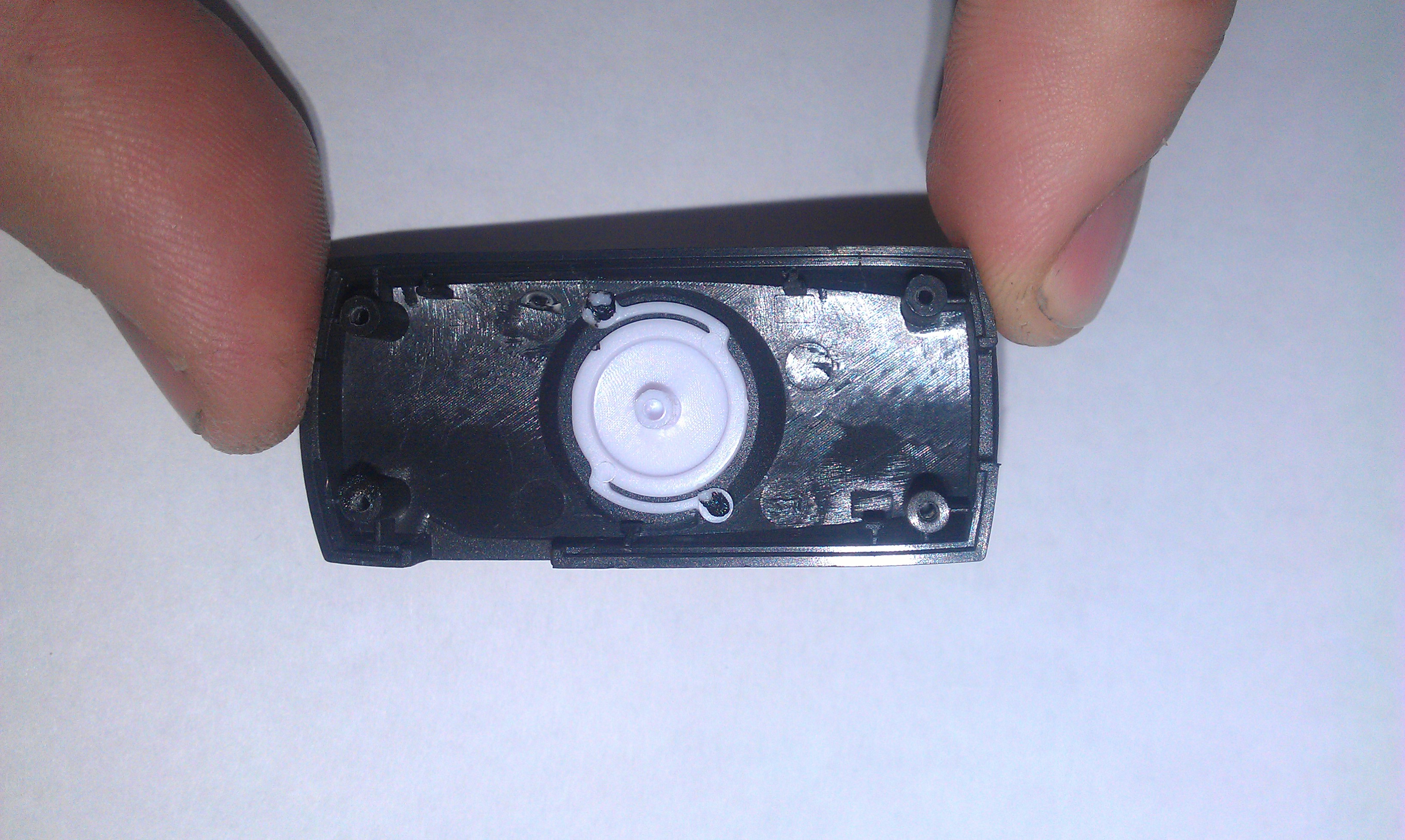

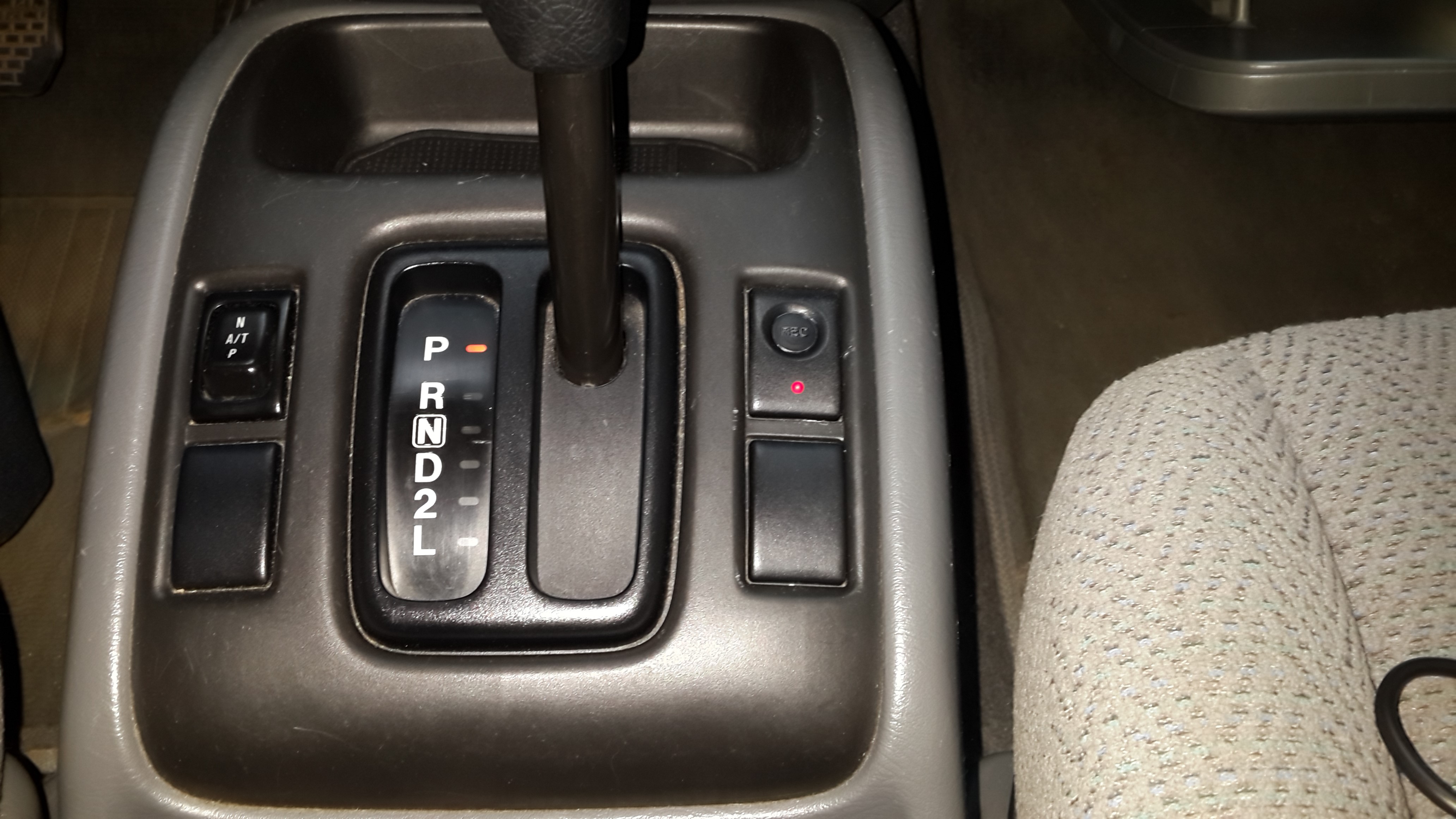

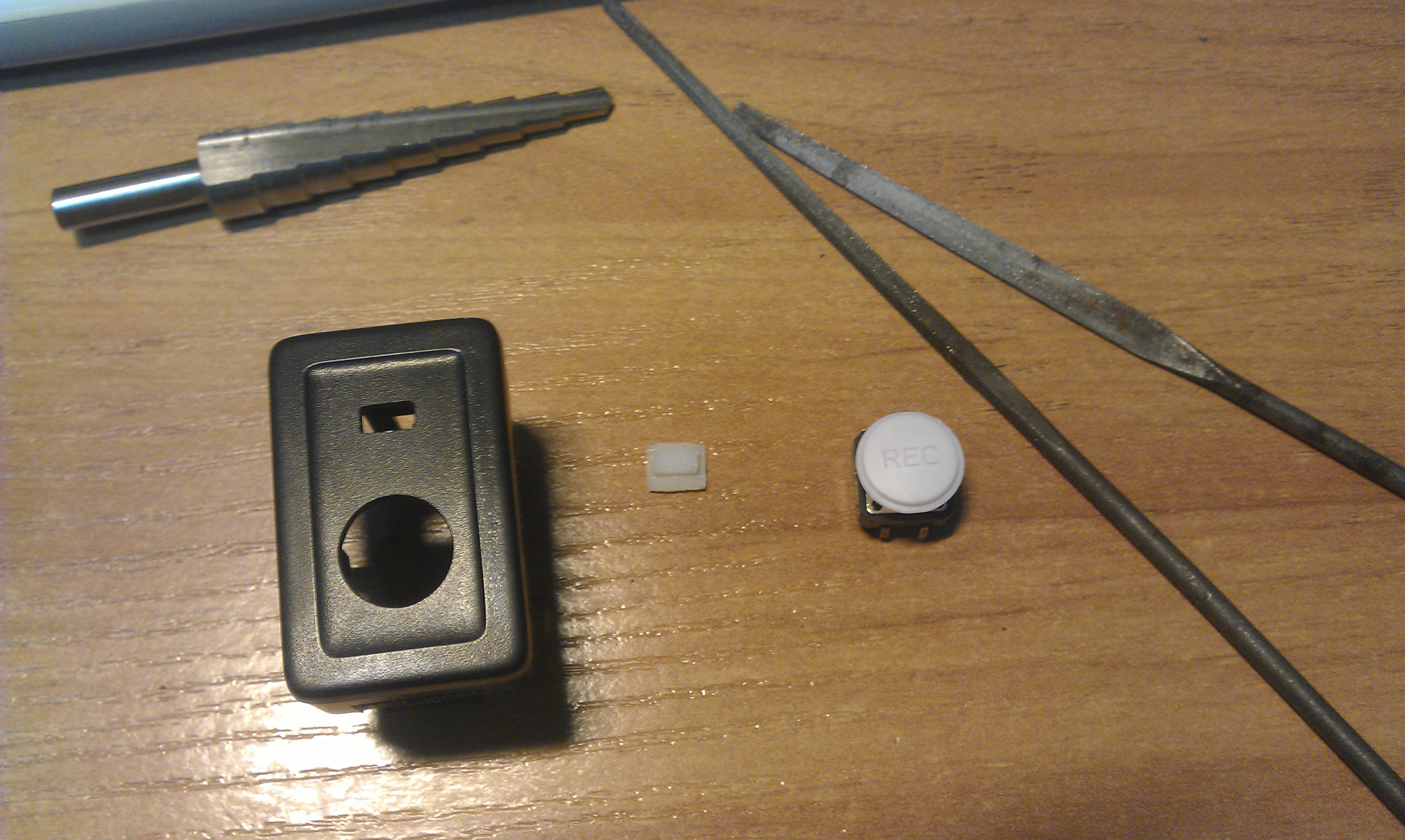

  3. Далее настал черед доработать бокс для хранения регистратора и вынести кнопку управления на панель.
    Под кнопку решено было задействовать заглушку от места для кнопки омывателя фар (коего у меня в Витаре просто нет).
    Заглушка была снята.

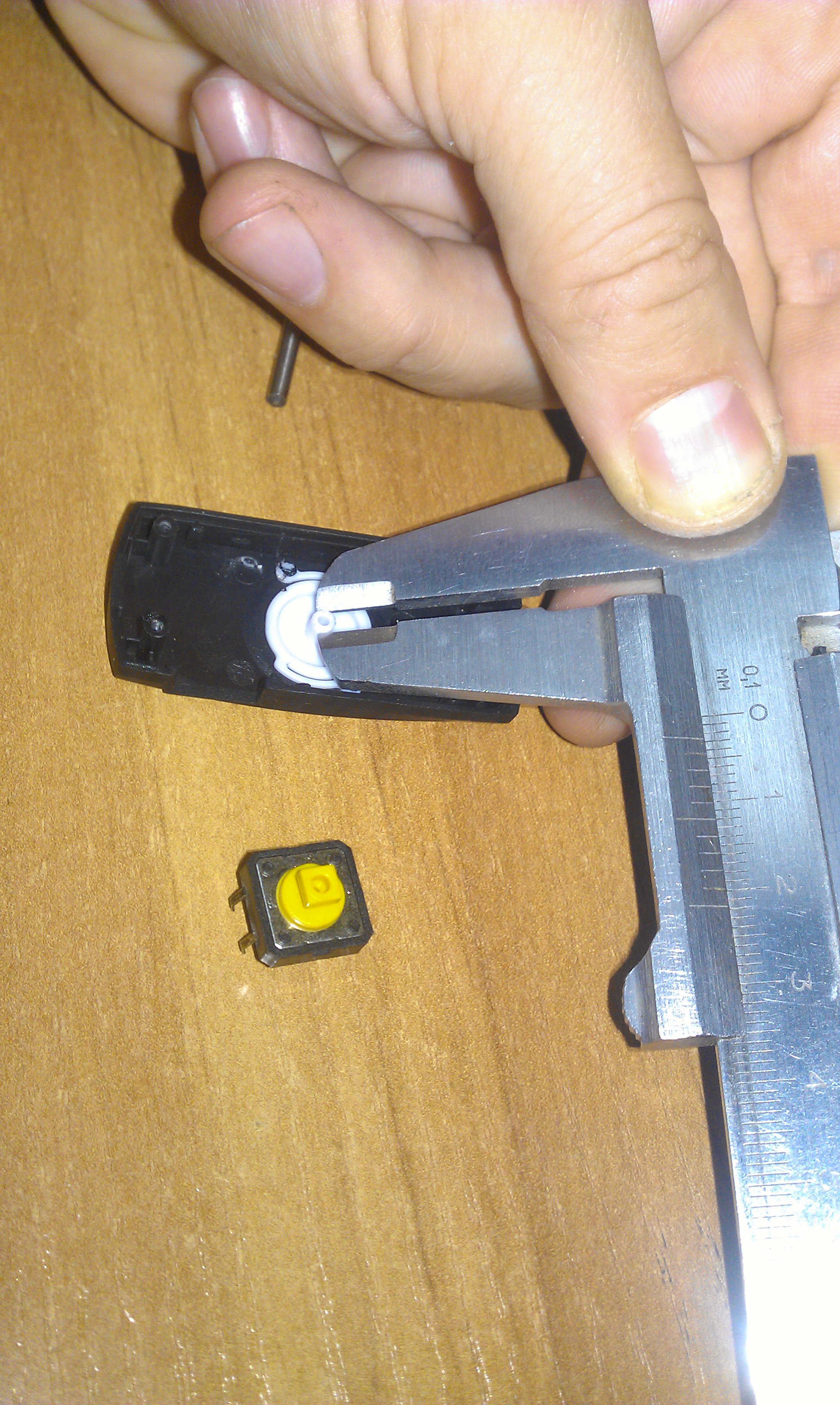

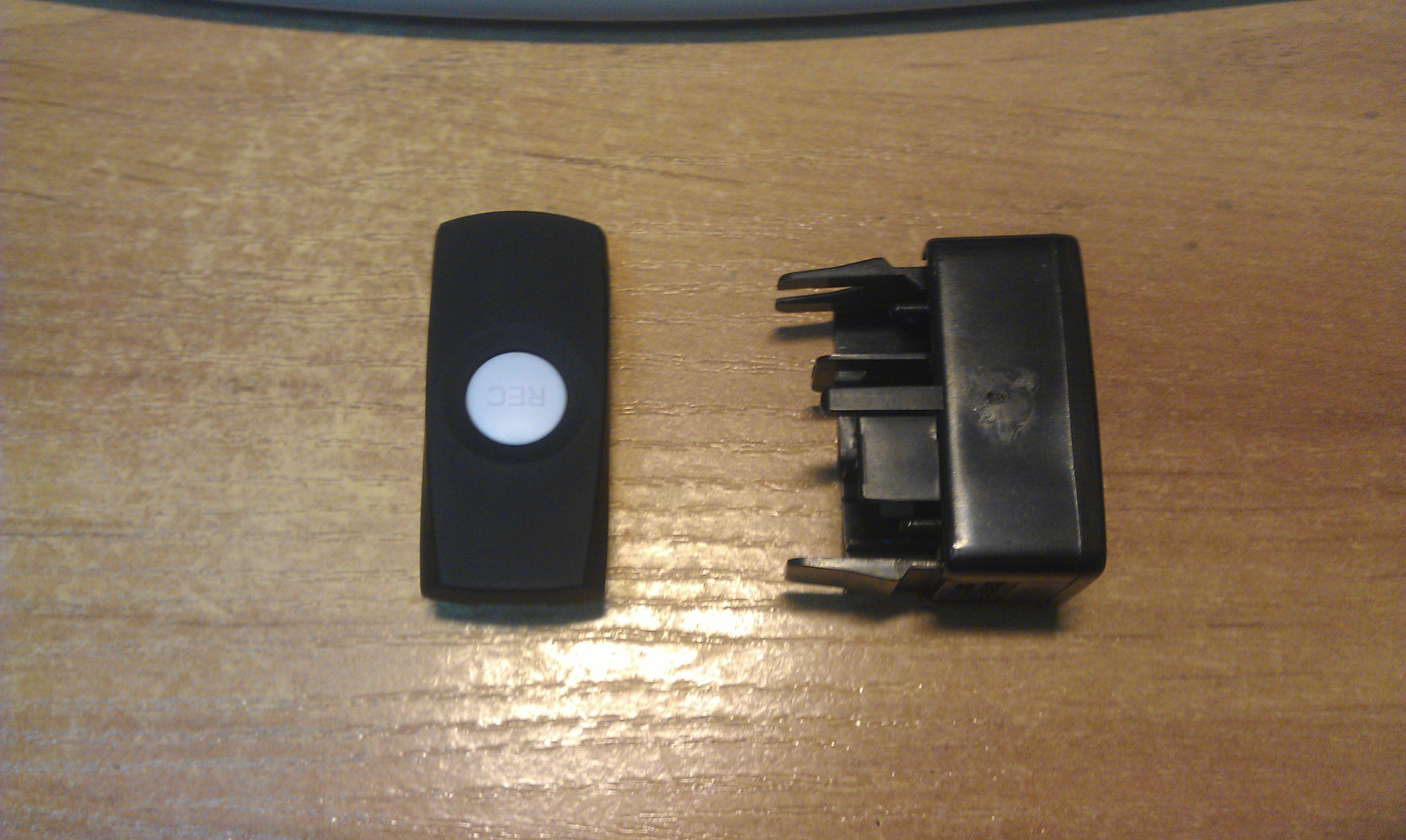

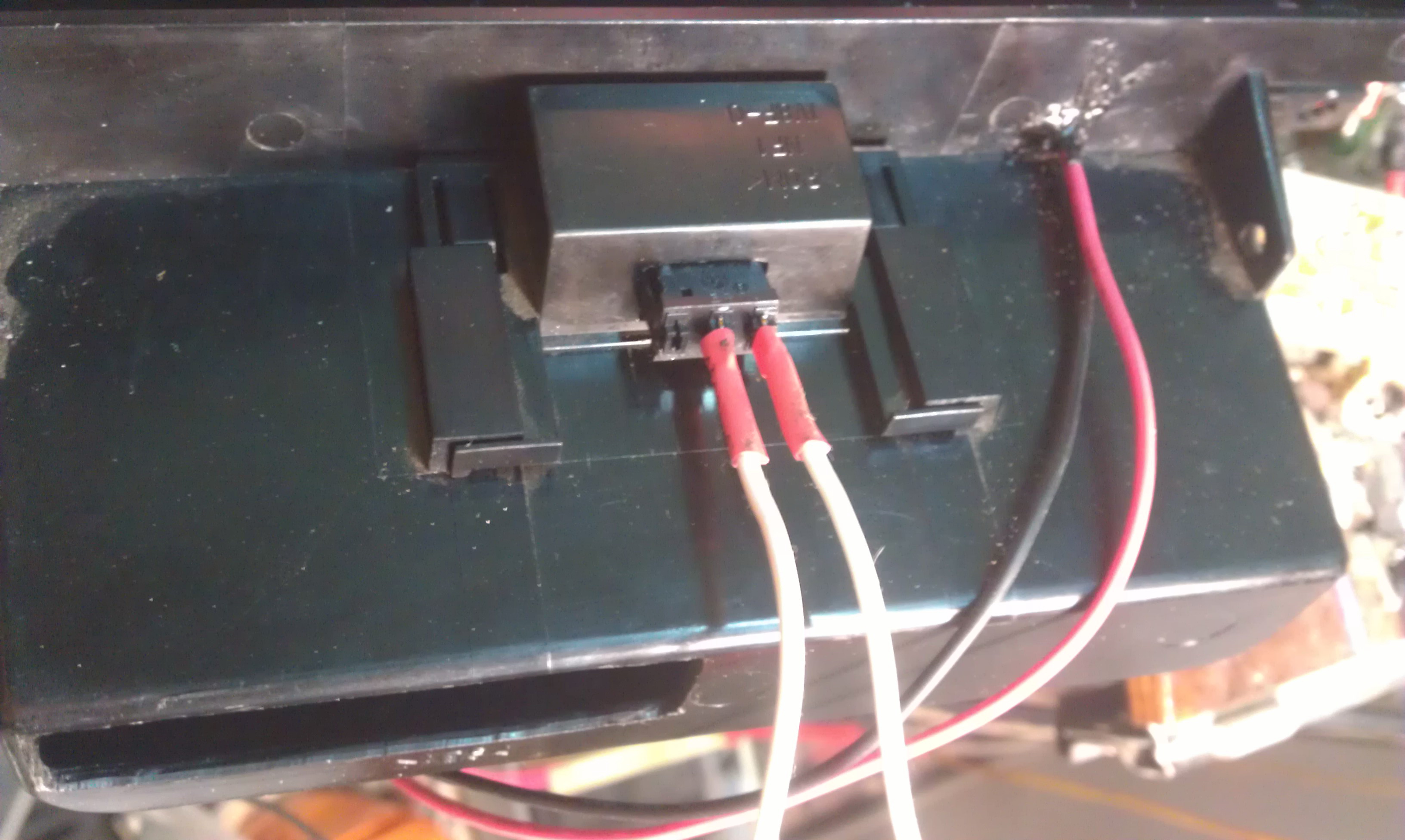

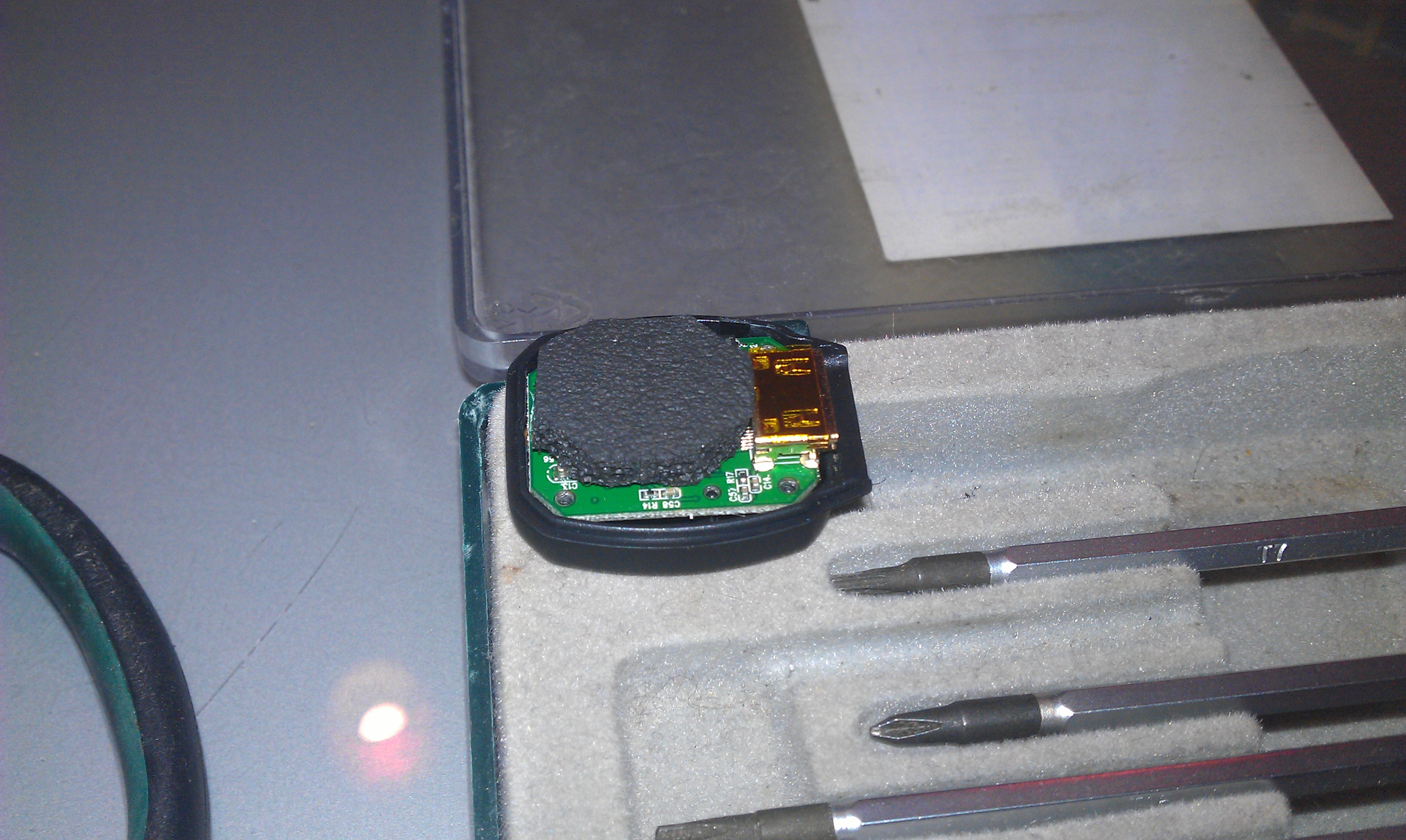

    Из штатного пульта управления (предоставленного для экспериментов Максимом, за что ему отдельная благодарность) была снята кнопка, ибо дизайн ее мне понравился, да и подсветить ее не составило проблем.

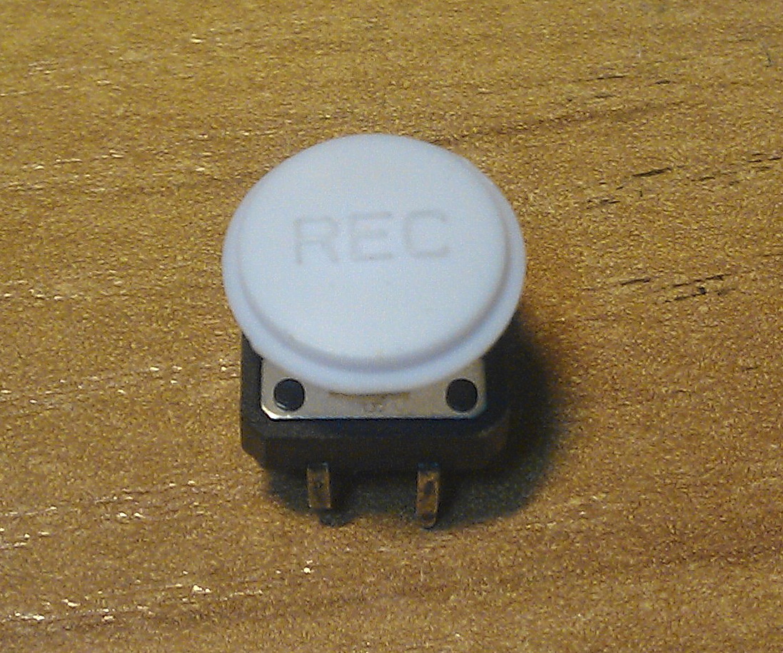

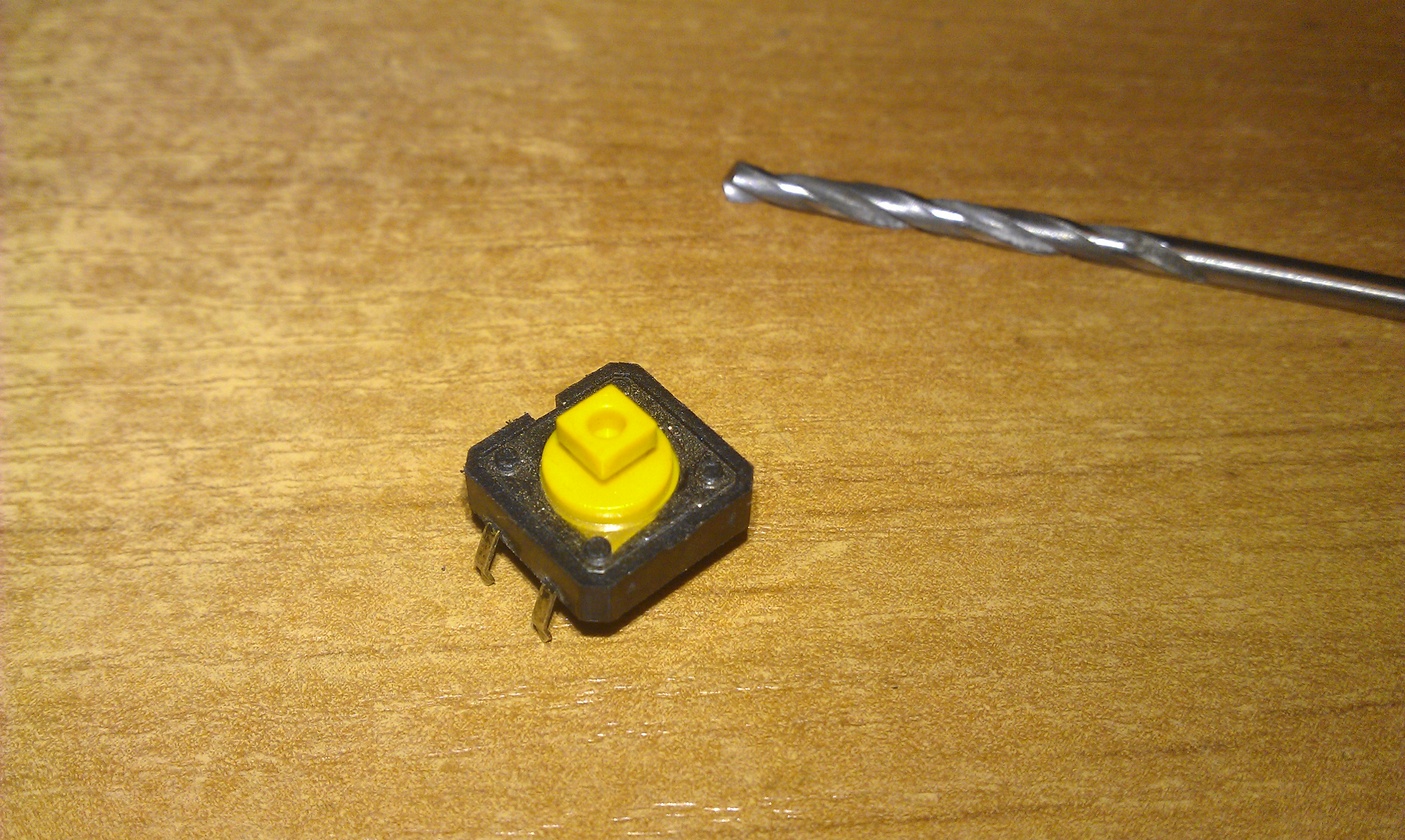

    Поскольку я считаю что клик при нажатии должен быть вполне даже ощутимым, то в качестве кнопки был взята вот такая модель.
    Довольно надежная, неприхотлтвая к условиям(у меня уже пять лет такие живут в нескольких уличных звонках)
    И главное с ощутимым четким кликом при нажатии, случайно не нажмется.
    Кнопку в микровыключатель было решено вклеить, слегка рассверлив посадочное место в штоке выключателя (изначально отверстие там есть с момента изготовления, так что с центровкой проблем не возникло)

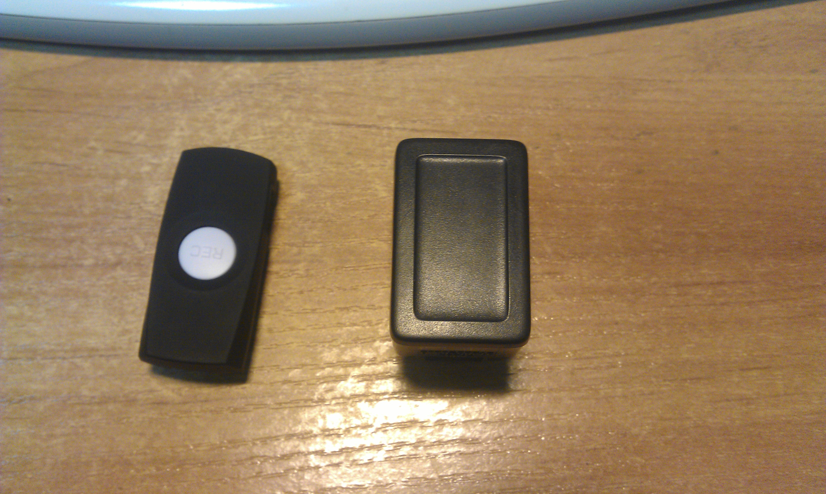

    Далее пошла доработка заглушки, были удалены все внутренние переборки.
    Выточено прямоугольное отверстие для индикатора записи, и конусным сверлом отсверлено отверстие под кнопку.
    Для индикатора из куска молочного оргстекла была выточена вставка, чтобы соблюсти дизайн, характерный для родного интерьера автомобиля.
    Хотелось сделать прямоугольник индикатора поменьше, но надфилем это оказалось нереально реализовать.
    после многочисленных примерок и доводок все было собрано воедино:
    кнопка подсвечивается белыми светодиодами, которые включаются как и все кнопки в салоне при включении габаритов. Позади прямоугольного индикатора записи установлен красный светодиод и токозадающий резистор на 220 Ом.
    На задней части кнопки есть два разьема. К регистратору -управление и индикация записи, и к соседней кнопке - на включение белой подсветки.
    Вот кнопка во время примерочной установки на свое место:

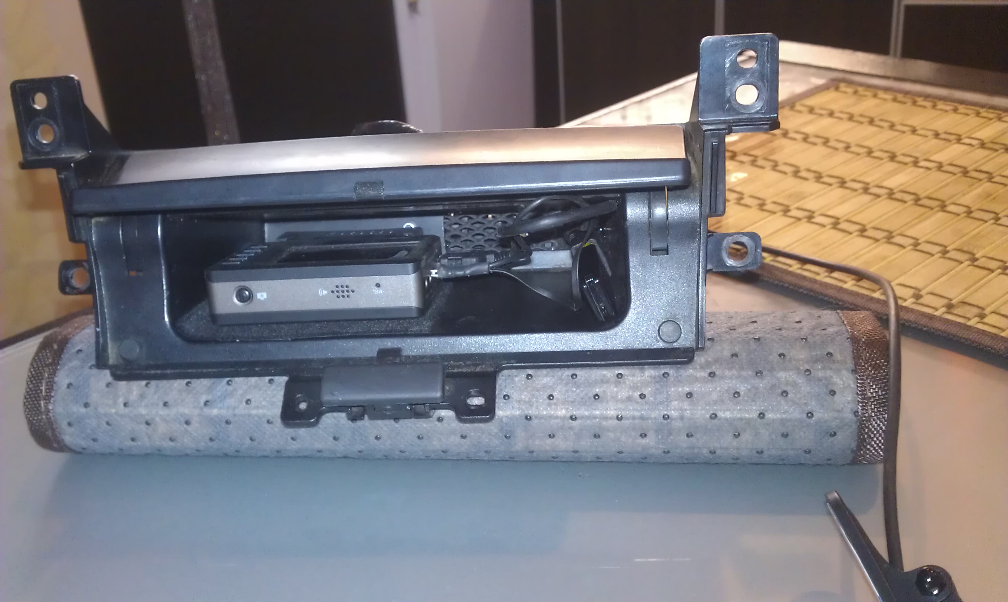

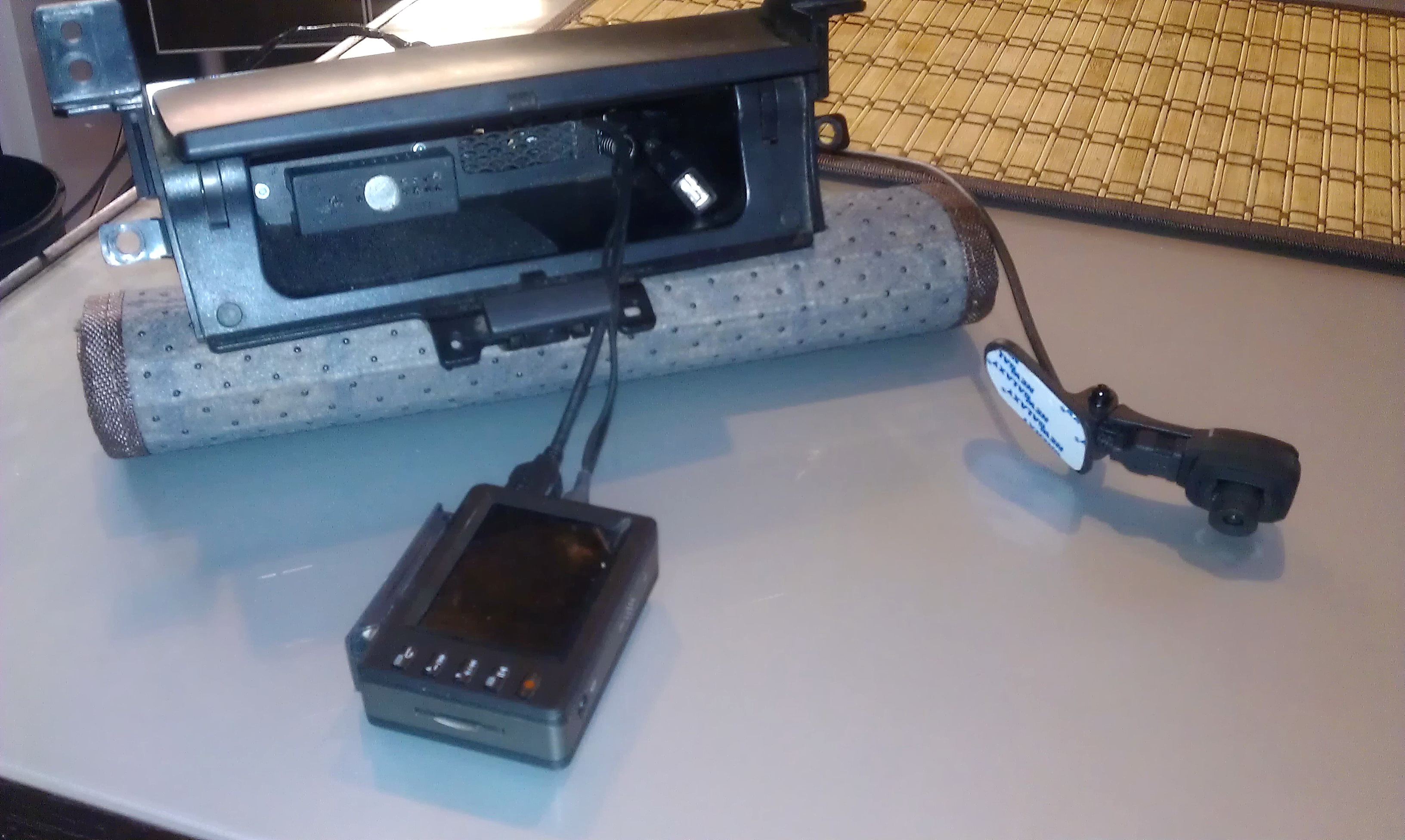

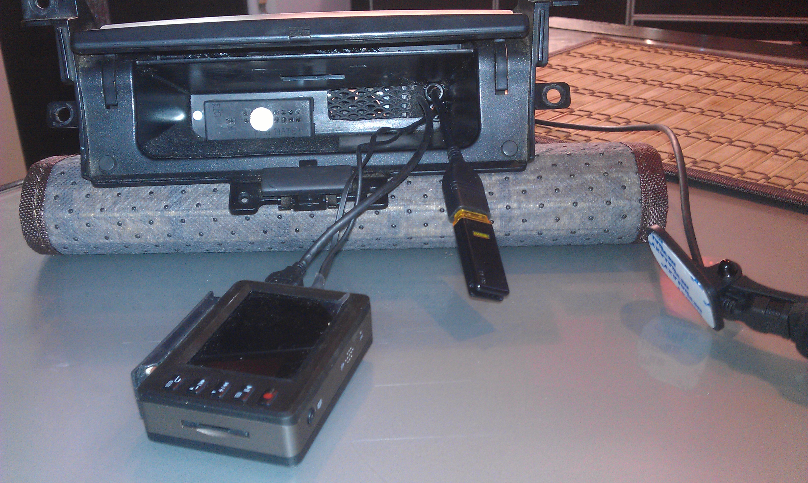

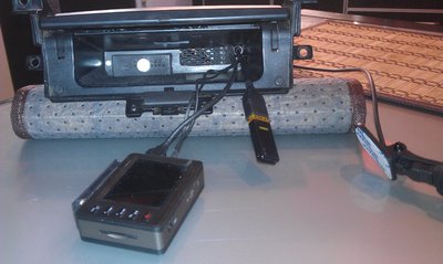

    Ну и самым трудоемким моментом было создание бокса для видеорегистратора, ибо было немало требований, зачастую достаточно противоречивых. Требовался и небольшой обьем, как в очешнике,дабы избежать шансов повредить рег, чем нибудь, что валяется рядом, как это запросто может произойти в бардачке.. Но и нужно побольше воздуха для нормального охлаждения регистратора. Да и то что бардачек постоянно открывается-закрывается тоже явно не идет на пользу разъемам, поскольку кабели используются достаточно жесткие.
    Вобщем было решено под регистратор и флешку магнитолы, отдать отсек для мобилок-документов, который располагается в центральной консоли, прямо за ручкой КПП.

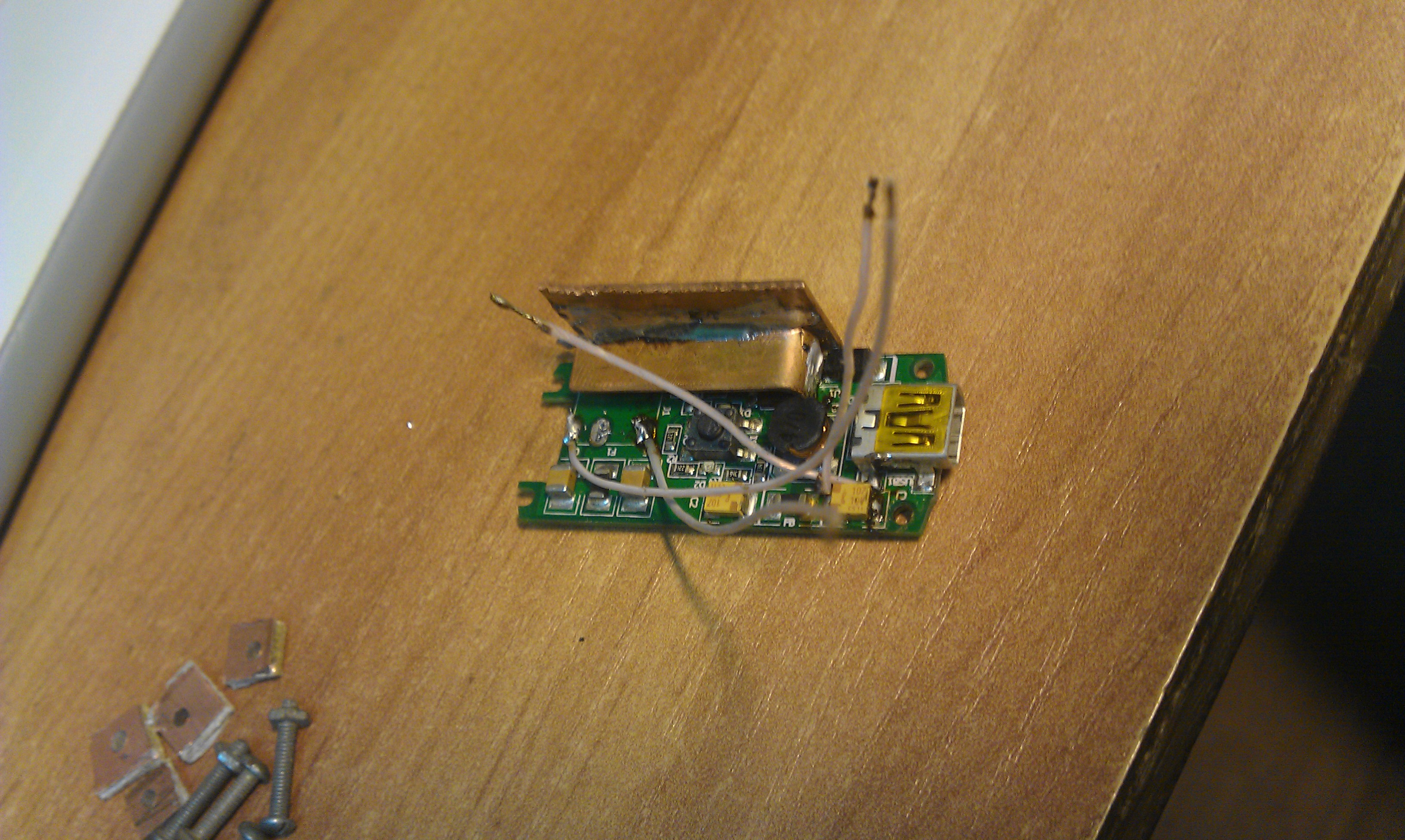

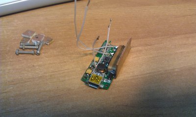

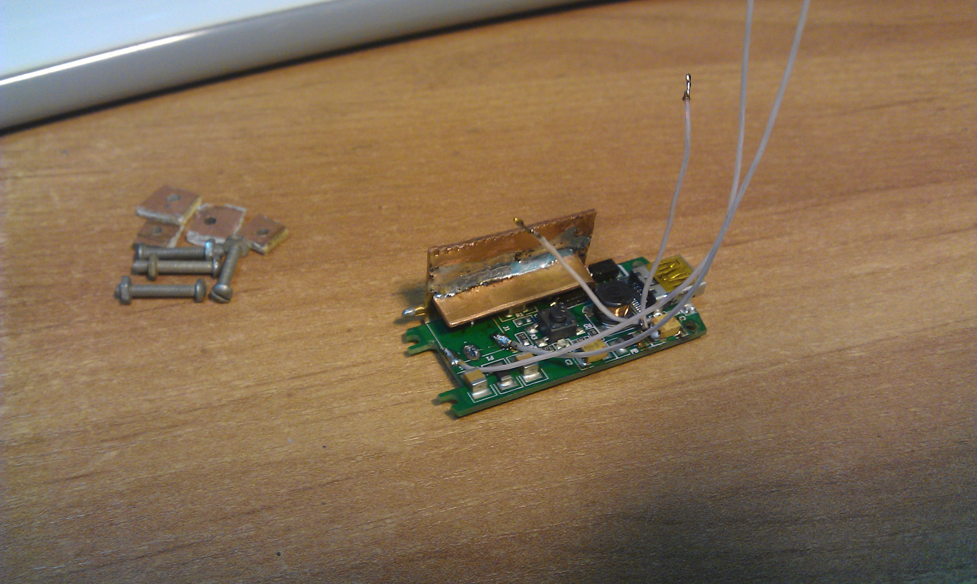

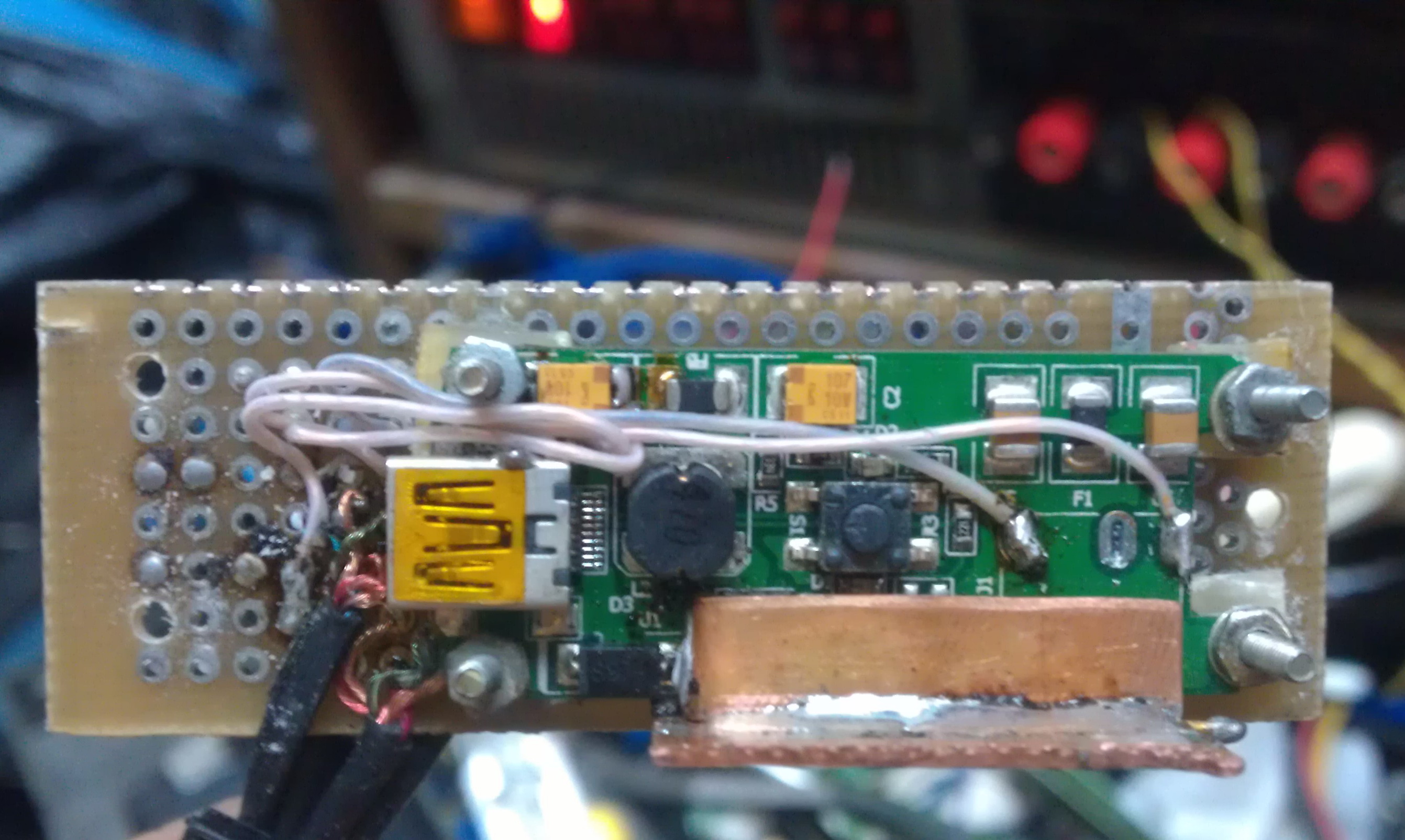

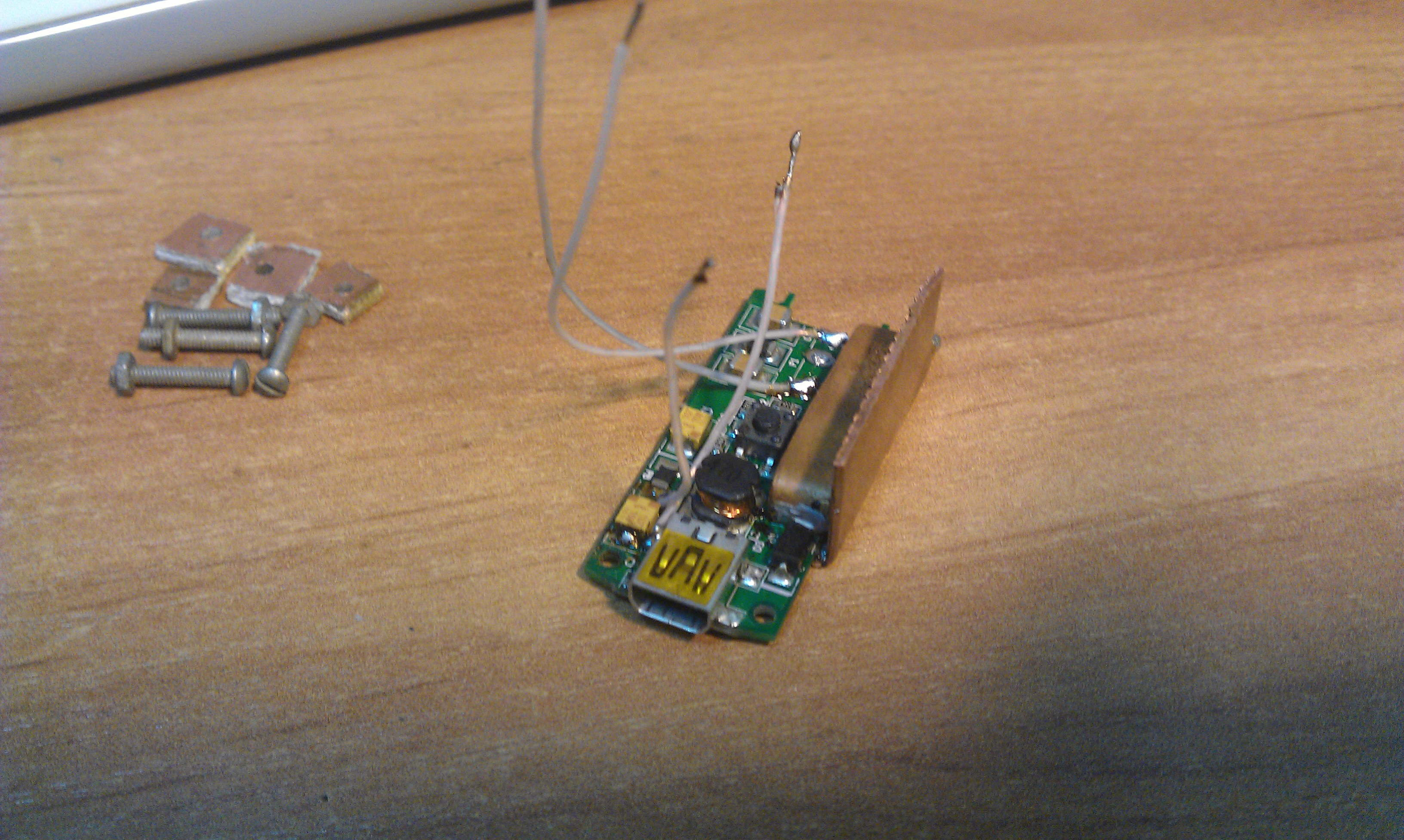

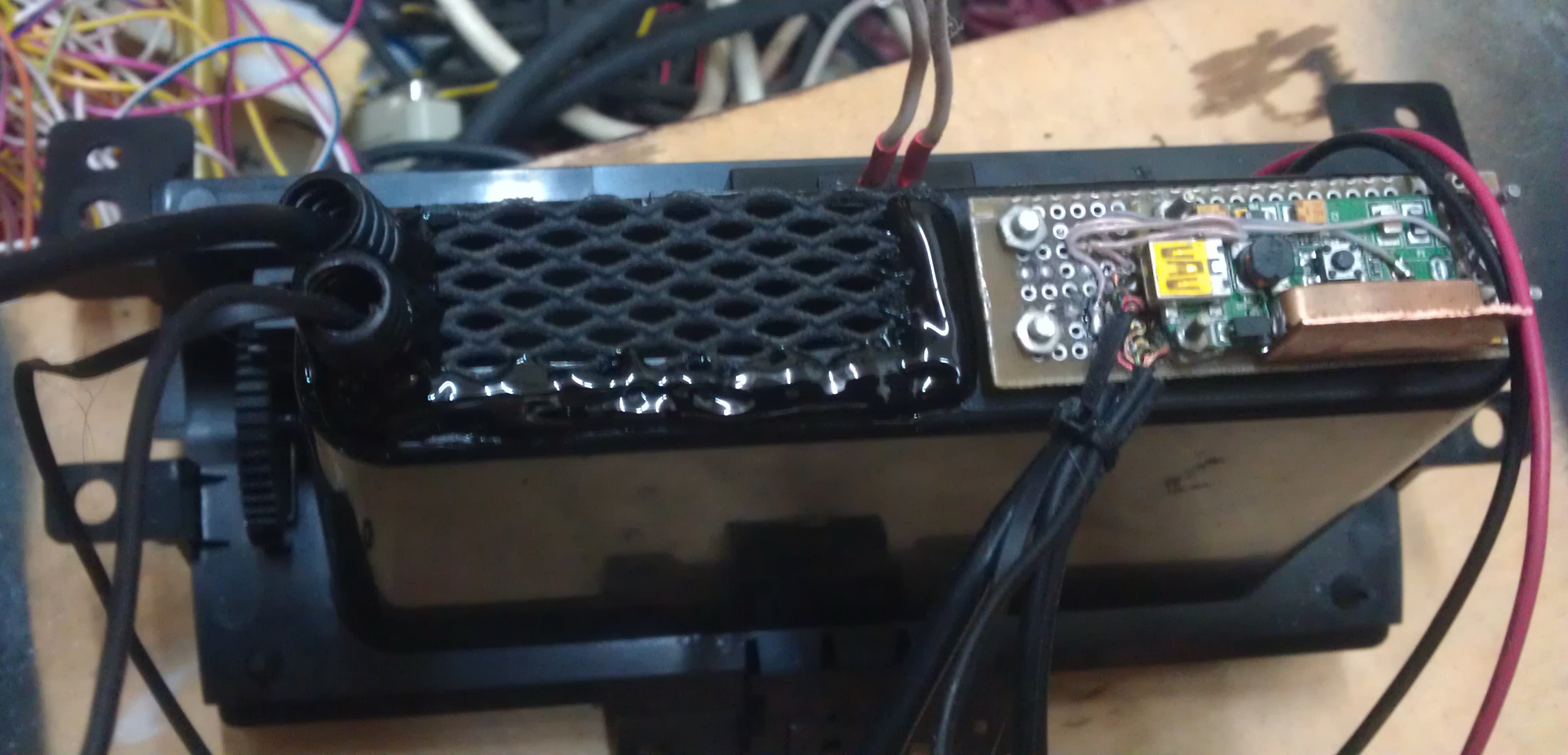

    Ну а чтобы решить проблему охлаждения регистратора и импульсного блока питания, отсек было решено сделать вентилируемым.
    Но для начала требовалось доработать БП, для лучшей отдачи тепла.

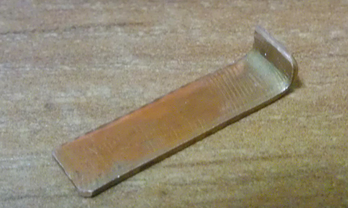

    Для этого на микросхему-стабилизатор , со стороны ее заземляющих ножек, через которые и должно идти основное охлаждение, была припаяна медная г-образная пластина.
    А к ней еще одна, большего размера, так чтобы обеспечить максимальную теплоотдачу от микросхемы.
    Стабилизатор установлен на макетную плату, которая и служит его основанием, кроме того она используется дла распайки кабелей.

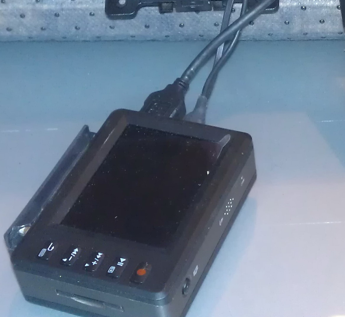

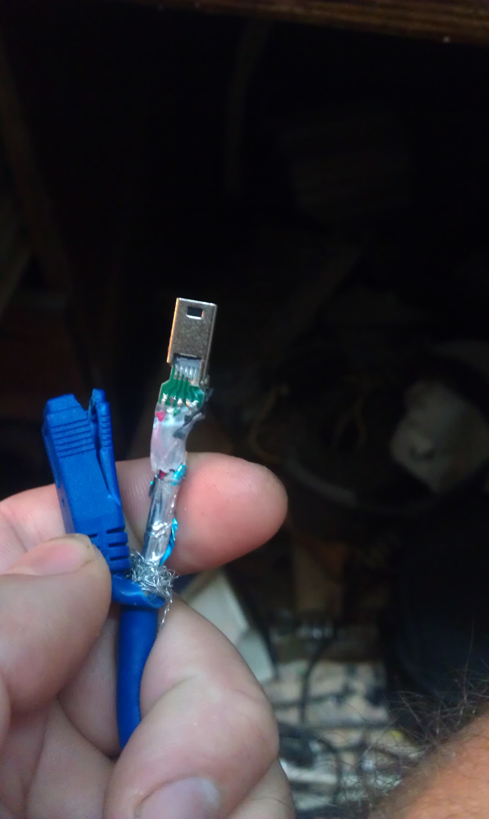

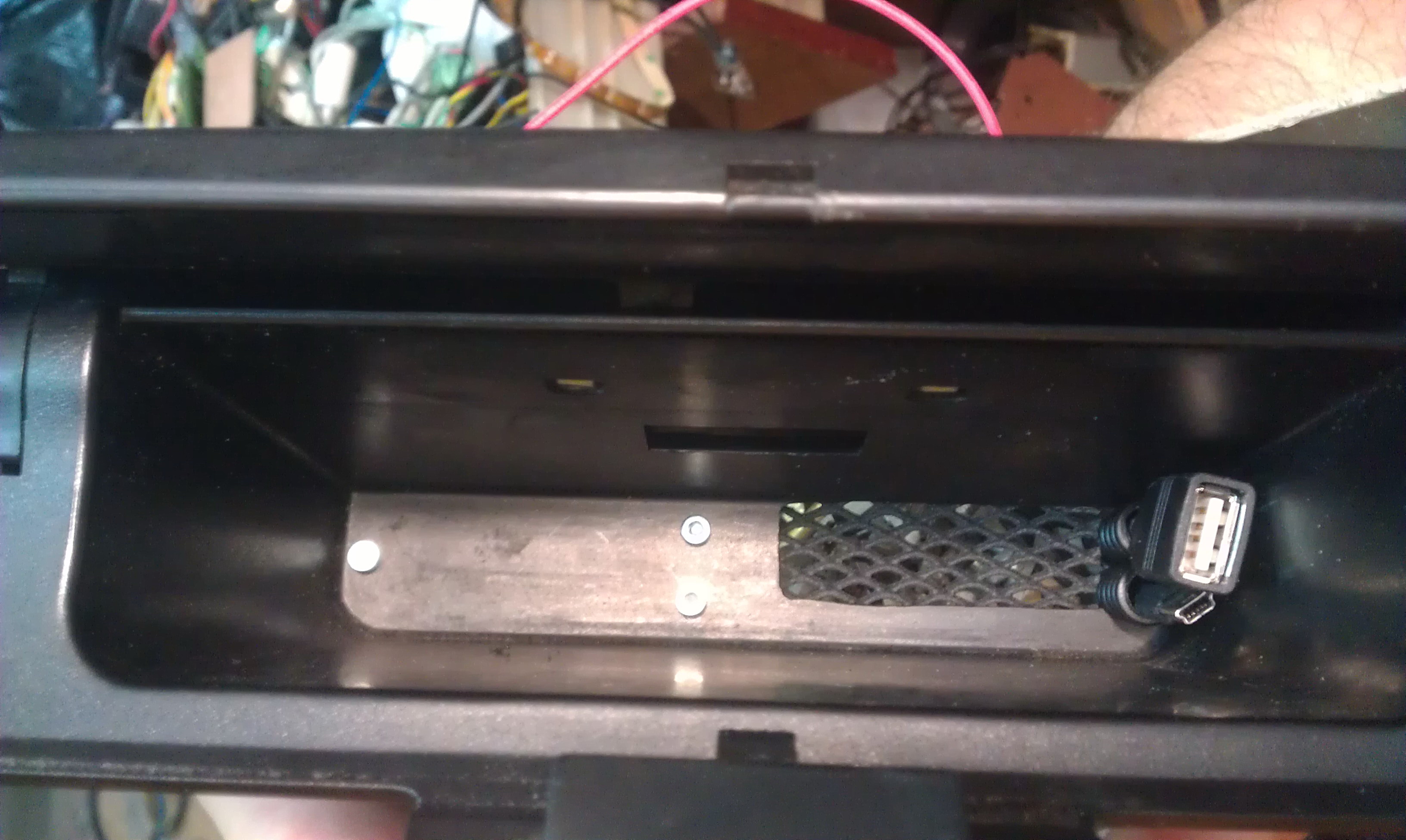

  4. Поскольку родные кабели довольно жесткие, для связи с регистратором был использован вот такой кабель, опять же любезно предоставленный Максимом.
    От кабеля был взят только разьем
    А в качестве проводов были использованы плоские кабели от ноутбучной мышки, они очень тонкие и весьма гибкие. Думаю что хватит их довольно надолго, особенно если учесть что по подвижности регистратору до мышей довольно далеко.

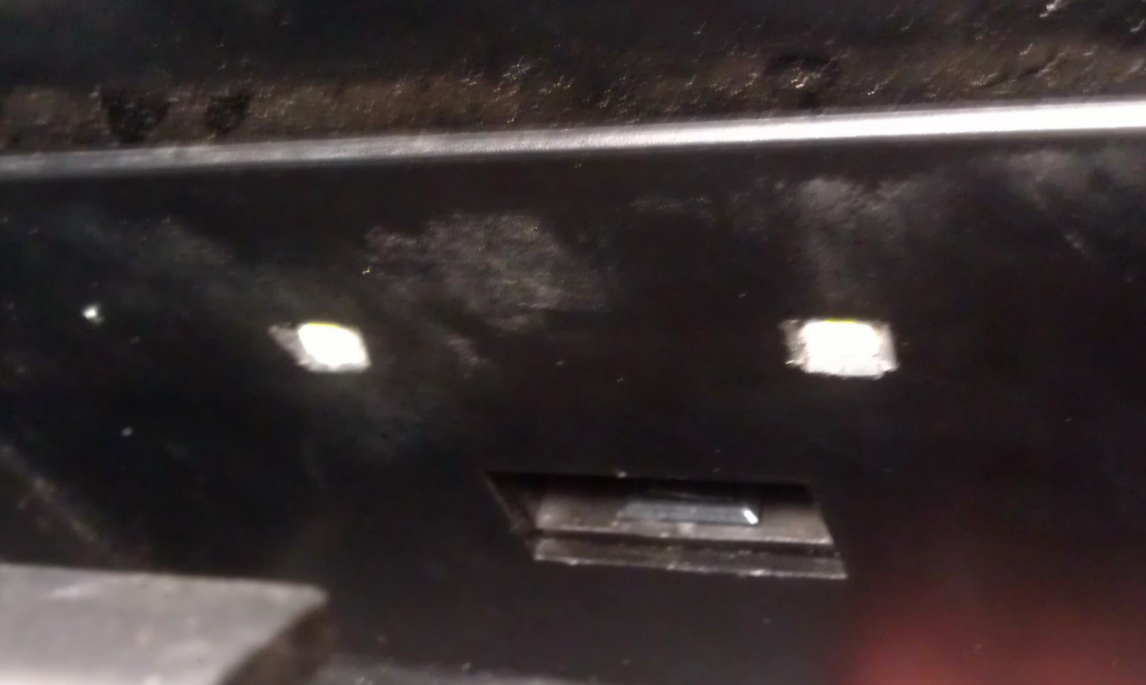

    Подсветка бокса была реализована посредством двух SMD светодиодов, форм-фактора 5050, включающихся при открывании крышки.
    Светодиоды были врезаны в верхнюю панель
    Пустующее штатное место для подсветки (ни разу не слышал чтоб хоть у кого нибудь в Гранд Витаре оно шло с завода с подсветкой) было заюзано под выключатель вентилятора. место мне показалось удобным, и случайно ну никак не нажмешь, и при желании добраться нет никаких проблем.
    Прорезанное в задней стенке вентиляционное отверстие закрыто окрашенной сеткой.

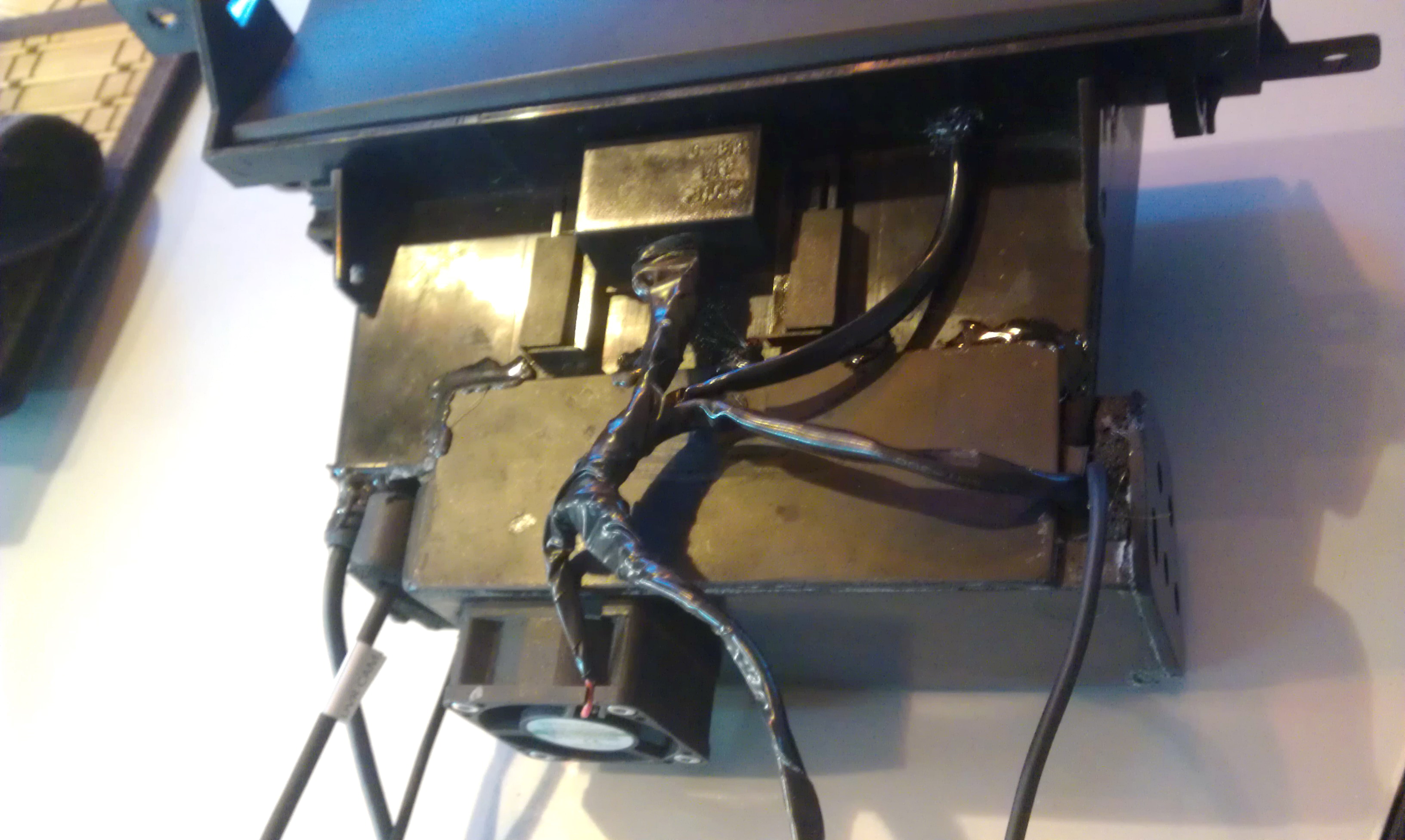

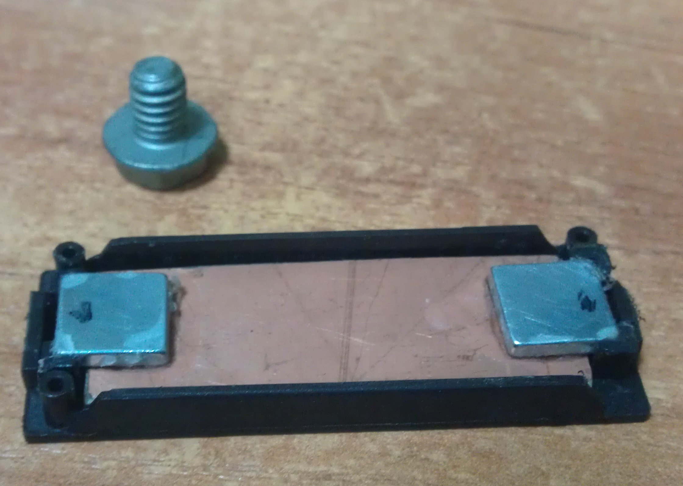

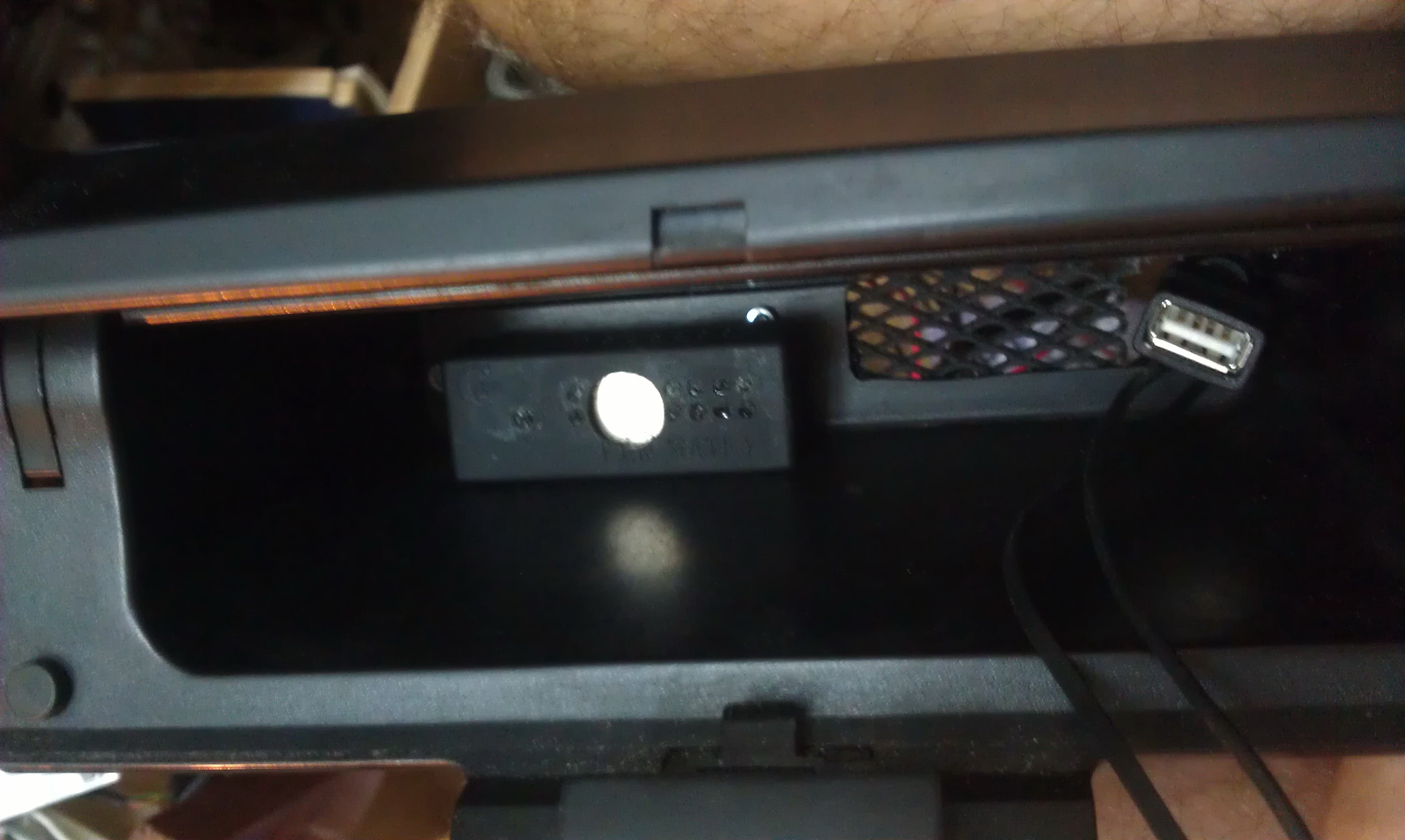

    Далее возник вопрос как фиксировать регистратор в боксе, чтоб он там не бултыхался...
    Все варианты с липучками и пружинными фиксаторами отпали либо по причине недолговечности, либо из за тривиального неудобства.
    Самым удобным из возможных вариантов я посчитал крепление на неодимовых магнитах.
    Для этого к регистратору была прикручена снизу планка с двумя такими магнитами, они обеспечивают правильную ориентацию регистратора в процессе фиксации.
    Основную же фиксирующую силу обеспечивает достаточно большой неодимовый магнит, который притягивает стальной болт с фоторезьбой, которым планка крепится к регистратору.
    Чтобы избежать лишних потертостей, участок под местом крепления регистратора проклеен листком маделина.

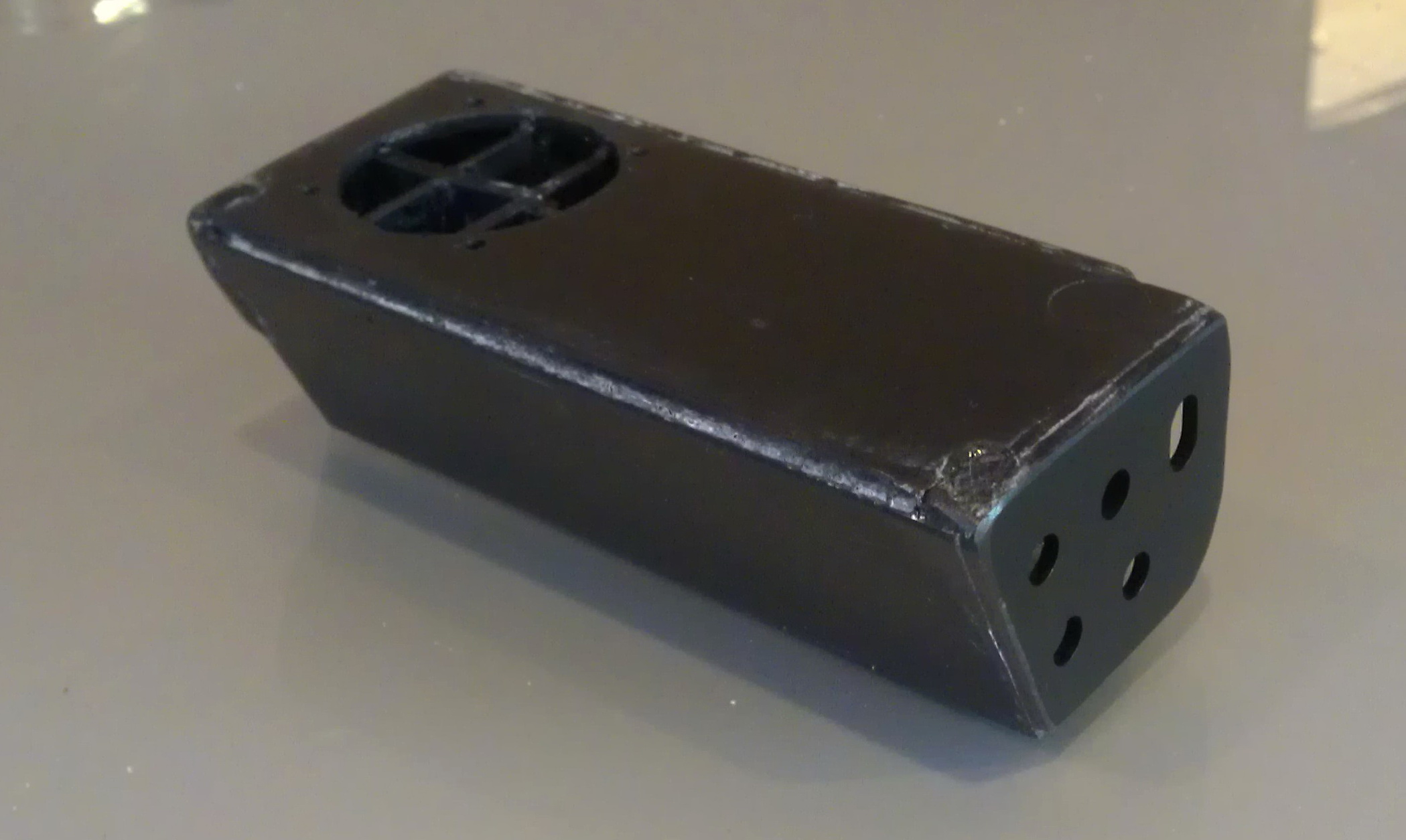

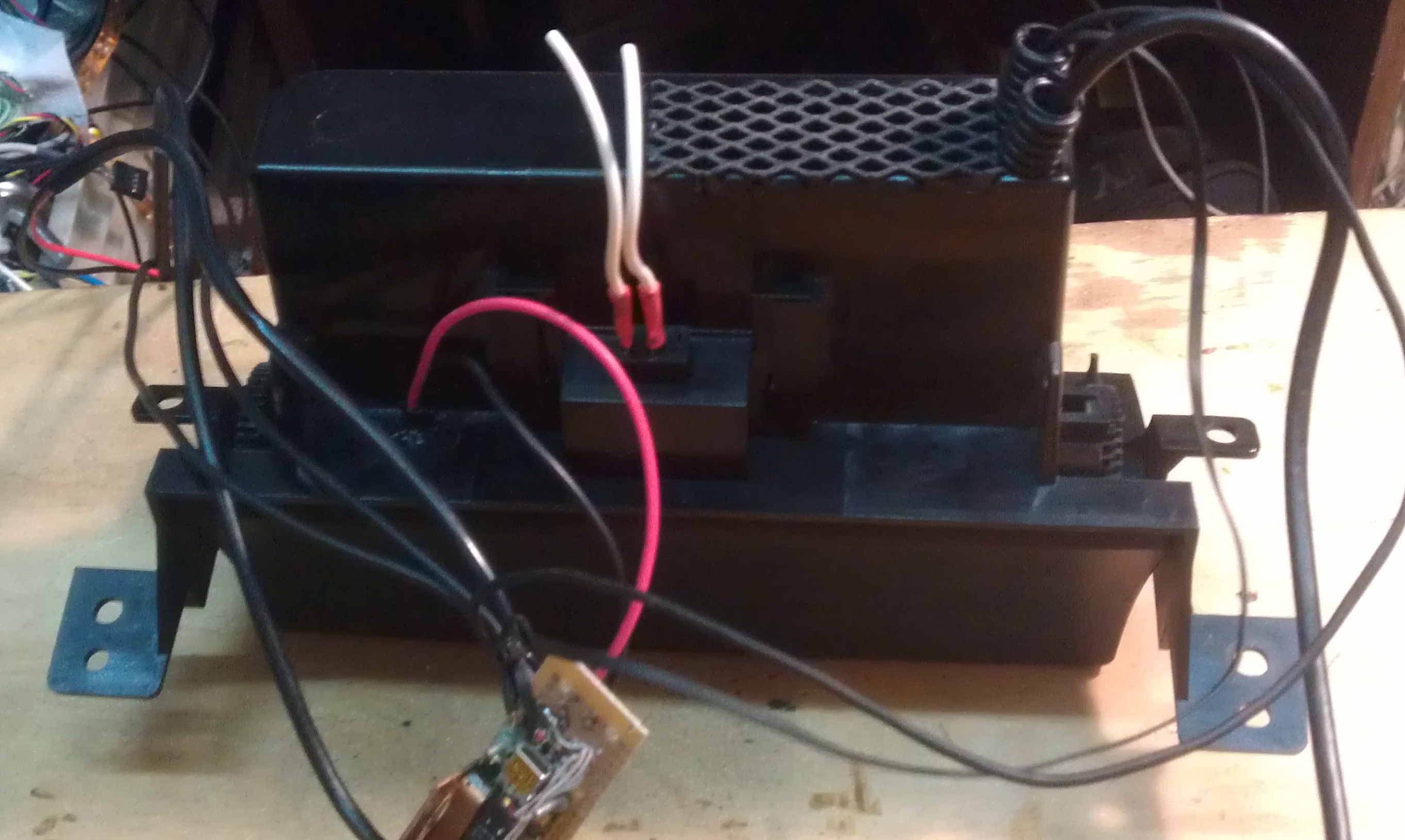

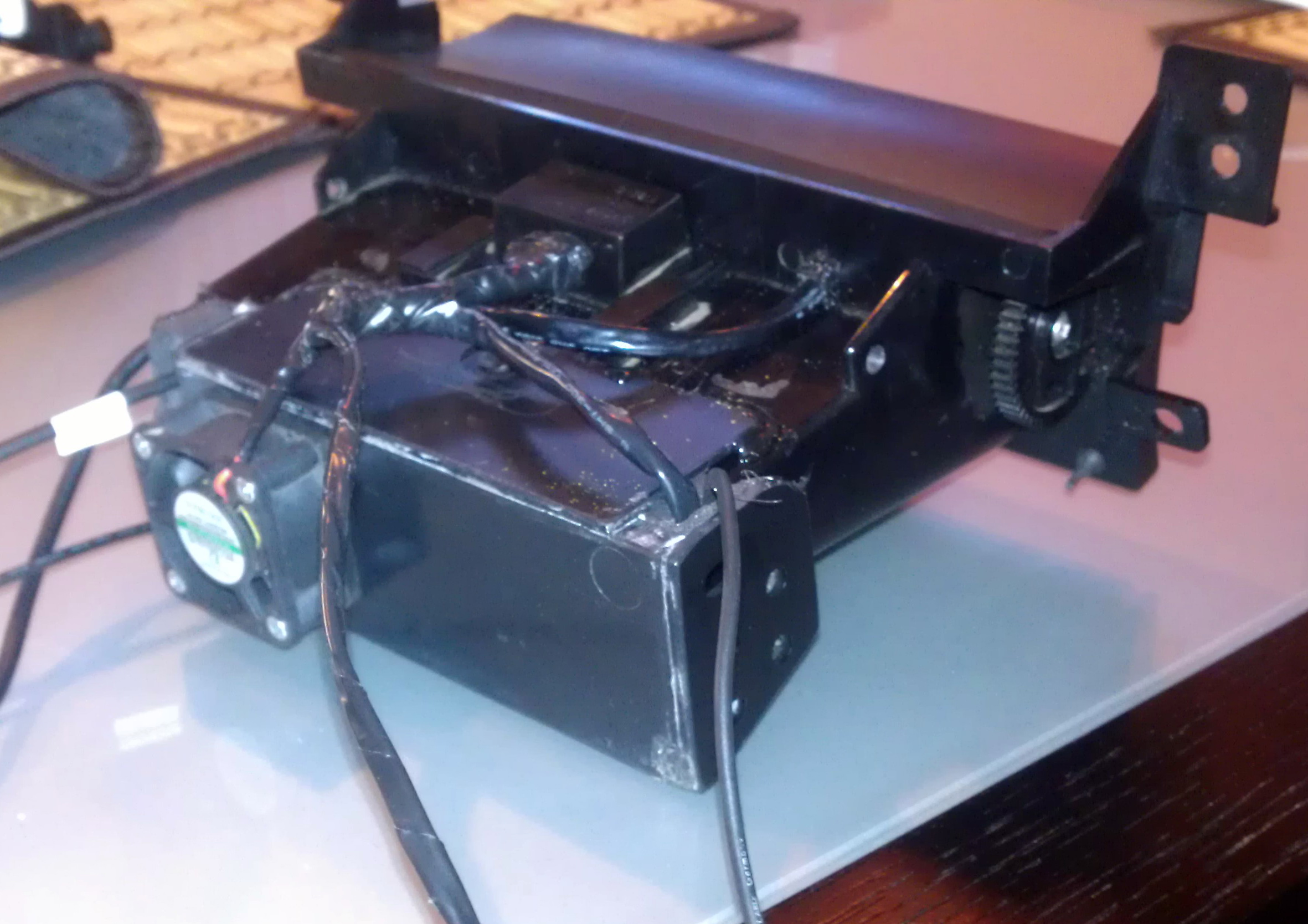

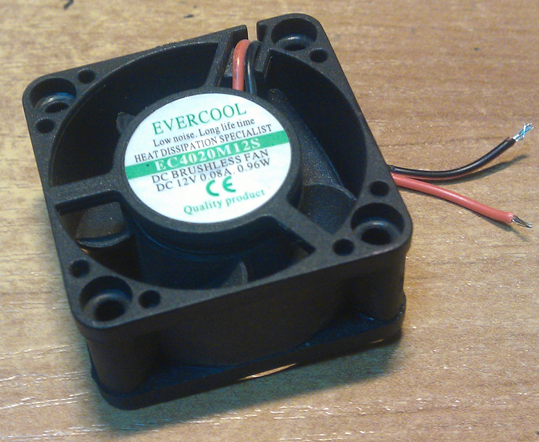

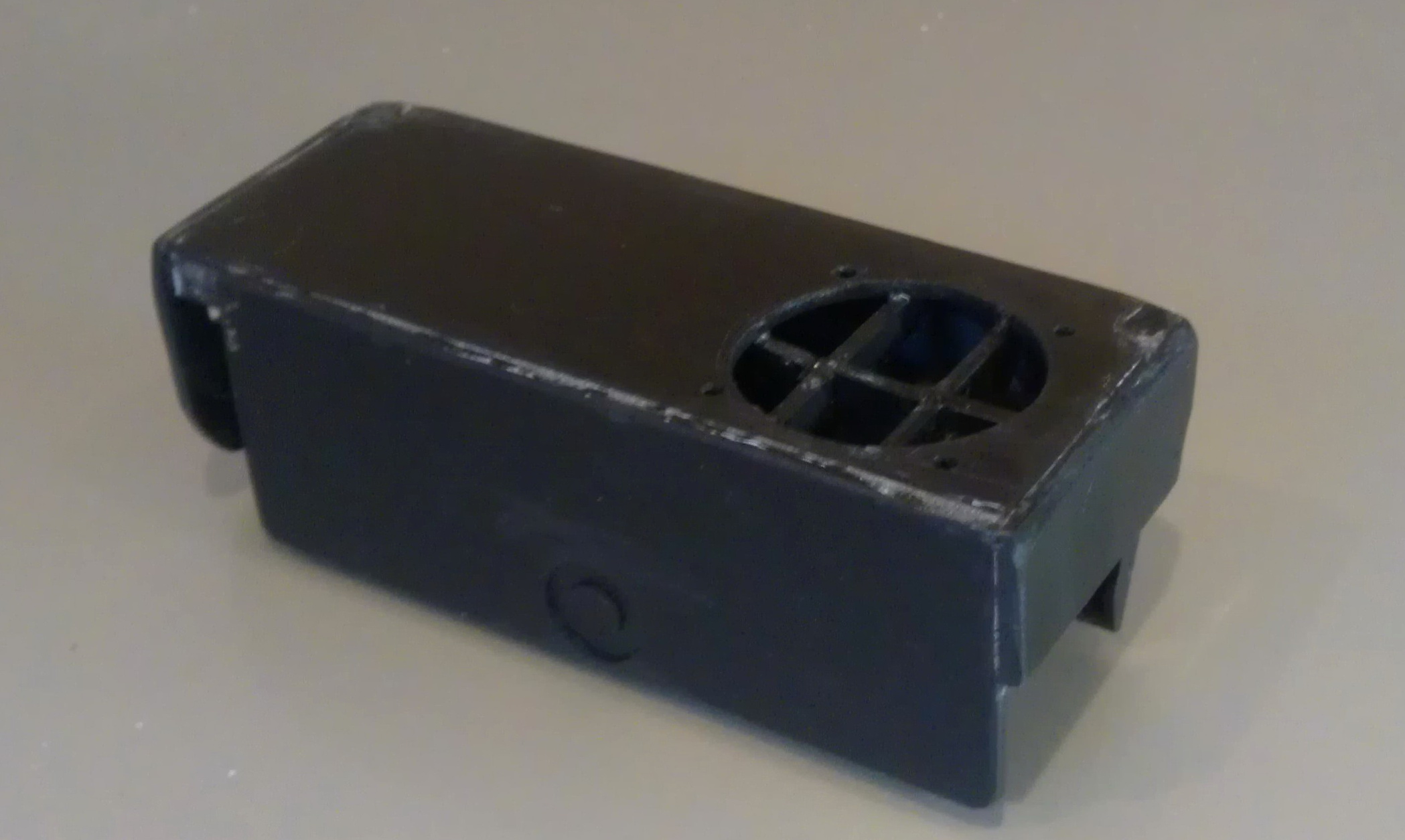

    Циркуляцию воздуха обеспечивает один двенадцативольтный вентилятор 40*40мм.
    Он установлен на специально изготовленный корпус
    Который наклеен позади отсека с регистратором, и на него уже и устанавливается вентилятор.
    Вот изделие в сборе:

    И еще в перспективах маячит обязательная замена недорогого вентилятора Ethercool, на приличный SUNON. Модель выберу либо на шарикоподшипниках, либо серии MagLev , пока не определился, до поездки друга на Митинку есть еще время поизучать их даташиты.

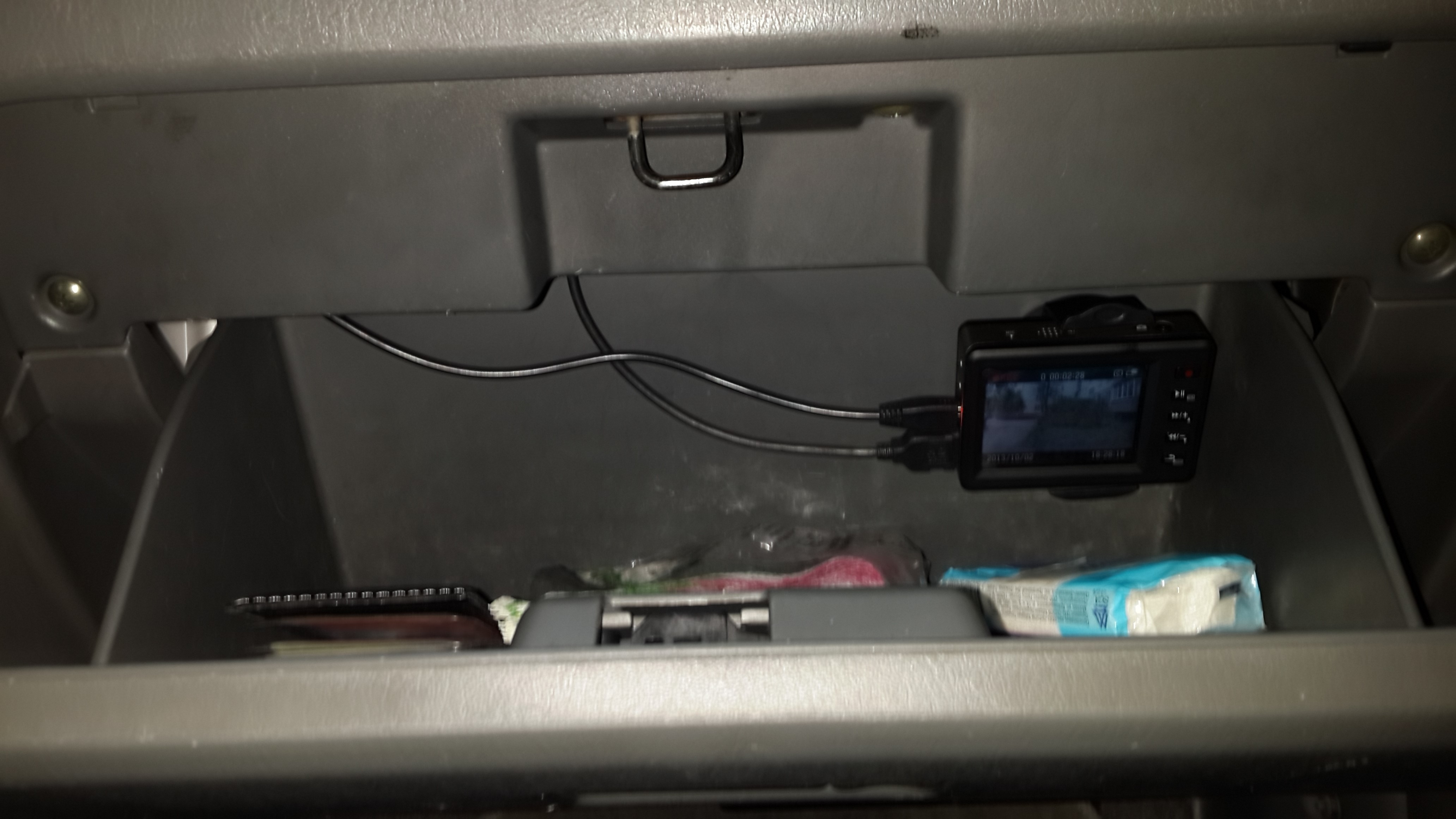

    Отчёт об установке ВР Axiom Car Vision 1000 в Opel Astra H.
    Питание ВР взято от прикуривателя, который в Астре запитан постоянно и не отключается ни через какое-то время простоя, ни при работе стартера. К клеммам гнезда прикуривателя был подпаян провод, который под панелью, за обшивкой правой передней стойки и потолка был прокинут к "тоннелю" в районе центрального потолочного плафона освещения салона. ВР Axiom был не первым, поэтому большая часть работ была выполнена при установке предыдущего ВР. Кроме того в машине помимо ВР установлены радардетектор и навигатор, которые были запитаны таким же способом.
    Т.к. питание прикуривателя постоянное, для принудительного отключения каждого девайса были установлены тумблеры. Для индикации, к каждому тумблеру был установлен светодиод, загорающийся при включении питания. Тумблеры и диоды были врезаны в пластиковую заглушку потолочного "тоннеля". Кнопка от ВР приклеена двусторонним скотчем с обратной стороны заглушки, а для доступа к ней, напротив кнопки в заглушке просверлено отверстие 10 мм.
    Получилась такая сборка:
    При первой сборке (ещё с другим ВР) под потолком был установлен тройник со стандартными автомобильными разъемами, который был доработан так, чтобы каждый разъем включался отдельно, от своего тумблера. Это было сделано для того, чтобы не резать провода питания ВР, РД, и навигатора на случай гарантии. (и не зря, т.к. предыдущий ВР пришлось сдать по гарантии).
    Но сегодня, учитывая закончившуюся гарантию на РД и навигатор и лояльность Molotk'а к таким операциям, тройник и все лишние элементы я удалил.

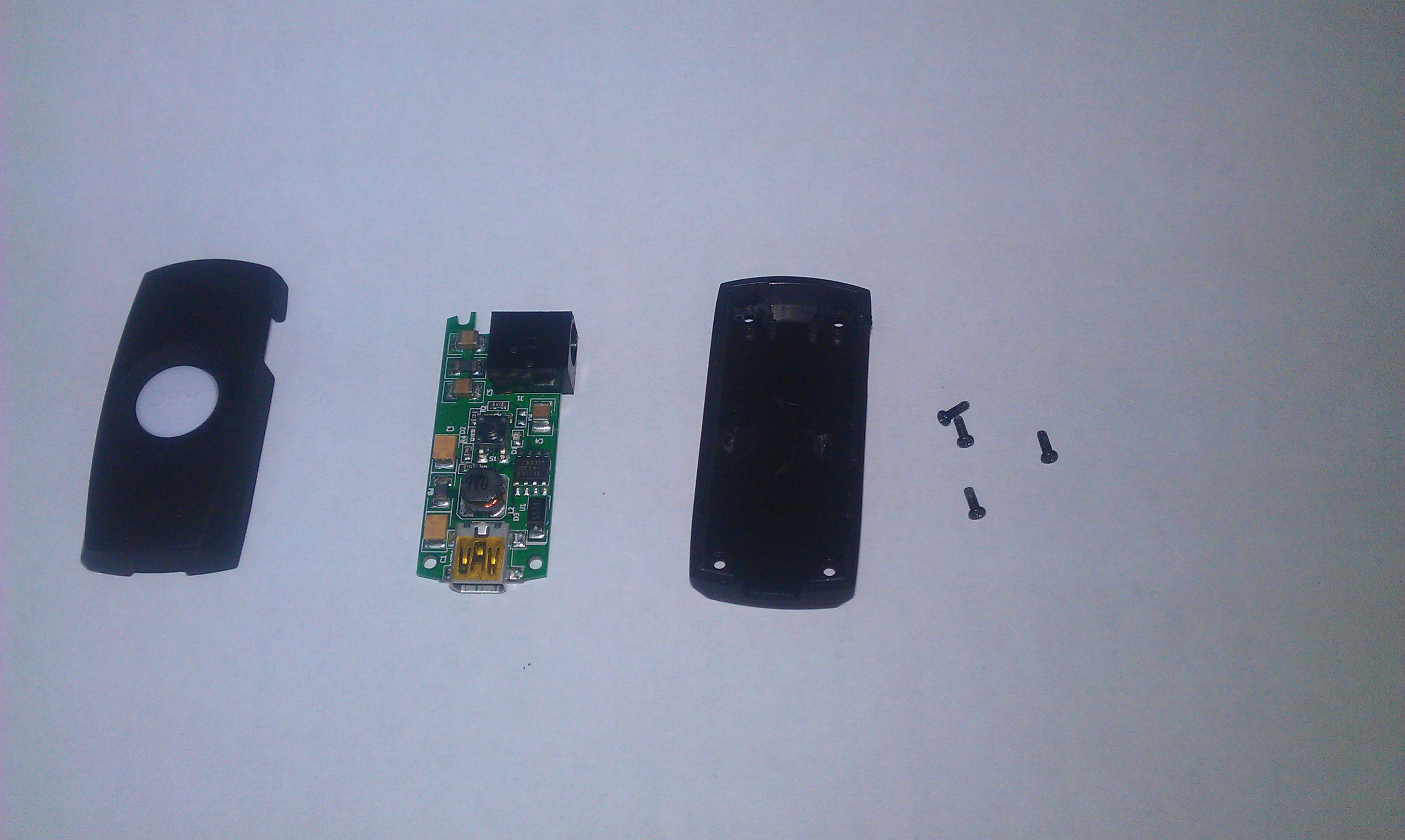

    Из кнопки Axiom'а выпаял разъем питания и подпаял проводки. (сохранил родной провод питания в целости, да и штекер много места занимал).
    Для прокладки проводов демонтировались бардачек, обшивка правой стойки, пассажирские солцезащитный козырек и ручка над дверным проемом и стекло плафона освещения.
    Для снятия бардачка нужно выкрутить четыре шурупа (на фото указаны стрелками) и выдернуть его на себя.
    Для снятия обшивки стойки нужно взять плоскую отвертку и затолкнув ее до упора под широкую клипсу отжать её наружу. После чего выдернуть верхнее крепление из отверстия в стойке. Так же выдернуть нижнее крепление (оно скрытое и без фиксирующей части, которую отжимали отверткой).
    Для того, чтобы облегчить протаскивание проводов под обшивкой потолка нужно снять пассажирский солнцезащитный козырек, ручку над дверным проемом и вывинтить правый винт крепления плафона.
    С правым креплением козырька всё просто - два винта. Чтобы снять левое крепление (крючок), нужно найти на нем со стороны лобового стекла пазик и тонкой плоской отверткой вытянуть за него пластиковый язычок-фиксатор. Осторожно, не потеряйте пружинку!
    С ручкой тоже всё просто - два винта прикрытые заглушками.
    Далее снимаем стекло плафона и вывинчиваем вот этот винт.
    Всё. Продергиваем провода и собираем обшивку в обратной последовательности.
    В бардачке не нужно делать никаких дополнительных отверстий для проводов, т.к. они прекрасно проходят в отверстие для фиксатора полки.
    Со снятой полкой -
    С установленной полкой -
    В сборе всё выглядит так:
    и так:
    Таким образом вся проводка спрятана. Кнопка тоже спрятана, но сохранена индикация записи и функционал. Правда при автоматическом включении/выключении записи, включенной циклической записи и детекторе движения, гораздо полезнее на кнопку было бы сделать функцию защиты файла от перезаписи. Так как при такой конфигурации необходимость включения/отключения записи кнопкой просто отпадает.
    Вот как-то так. :)

  19. Во, залез поглядеть что тут творится, со времен послего моего поста не заходил, а тут уже призы раздали!..
    Спасибо всем за хорошие слова. Максиму спасибо за все, за приз, и за поддержку отдельно - приятно, когда люди не просто что-то продали и трава не расти, а поддерживают и выясняют чего хотелось бы видеть в следующей версии.
    Мihail-zzz, очень круто, я вообще не думал что сейчас на таком уровне паяльник-надфиль-молоток в руках кто-то держать может.
    Дальше так, поток сознания на тему регистраторов, можно не читать :)
    Очень заметно отсутствие нормальных материалов, что у меня, что у других. Винтиков-гаечек или саморезов диаметром примерно 1 мм нет, провода приличного и то не купить. Светодиоды линзованные в качестве индикаторов (DmitriyEkb, извините) - это неправильно, у них направленный луч, но другие, светящие во все стороны, попадаются много реже.
    И еще, Мihail-zzz, я поражен, что вы потратили столько времени на такое простое, по сути, устройство. Я его просто бросил вместе с кнопкой в маленький бардачок в районе левой коленки, если ему там будет жарко - тогда и буду думать. Но на ощупь оно не горячее, скорее всего сквозняк из воздуховодов.
    Я больше всего ценю приборы, которые работают сами, без моего участия. Поэтому воткнул питание незаметно (у меня уже была сделана под обшивкой розетка прикуривателя спрятана, питающаяся от плафона), оно пропадает через 15 минут после выключения двигателя - и все, даже кнопку наружу выводить не стал. Оно там где-то работает при включенном двигателе, надо будет - достану, а в повседневной жизни оно должно быть совсем незаметно (почему я и городил огород с уменьшением габаритов камеры и разворотом кабеля).
    Вот эти вентиляторы-радиаторы, кстати, должны быть встроены в регистратор изначально.
    В качестве дальнейшей доработки меня больше интересует качество изображения, как оптика по образованию :) Есть у меня мечта - нарисовать хорошую большую "мишень" и попробовать разные объективы. Качество "текущего" явно неидеальное по краям. Вот первая вменяемая ссылка из Гугла, не сочтите за рекламу: http://videoglaz.ru/catalog.php?id=470 - возможно, за несколько сотен рублей удастся сделать картинку лучше. А может, и нет...
