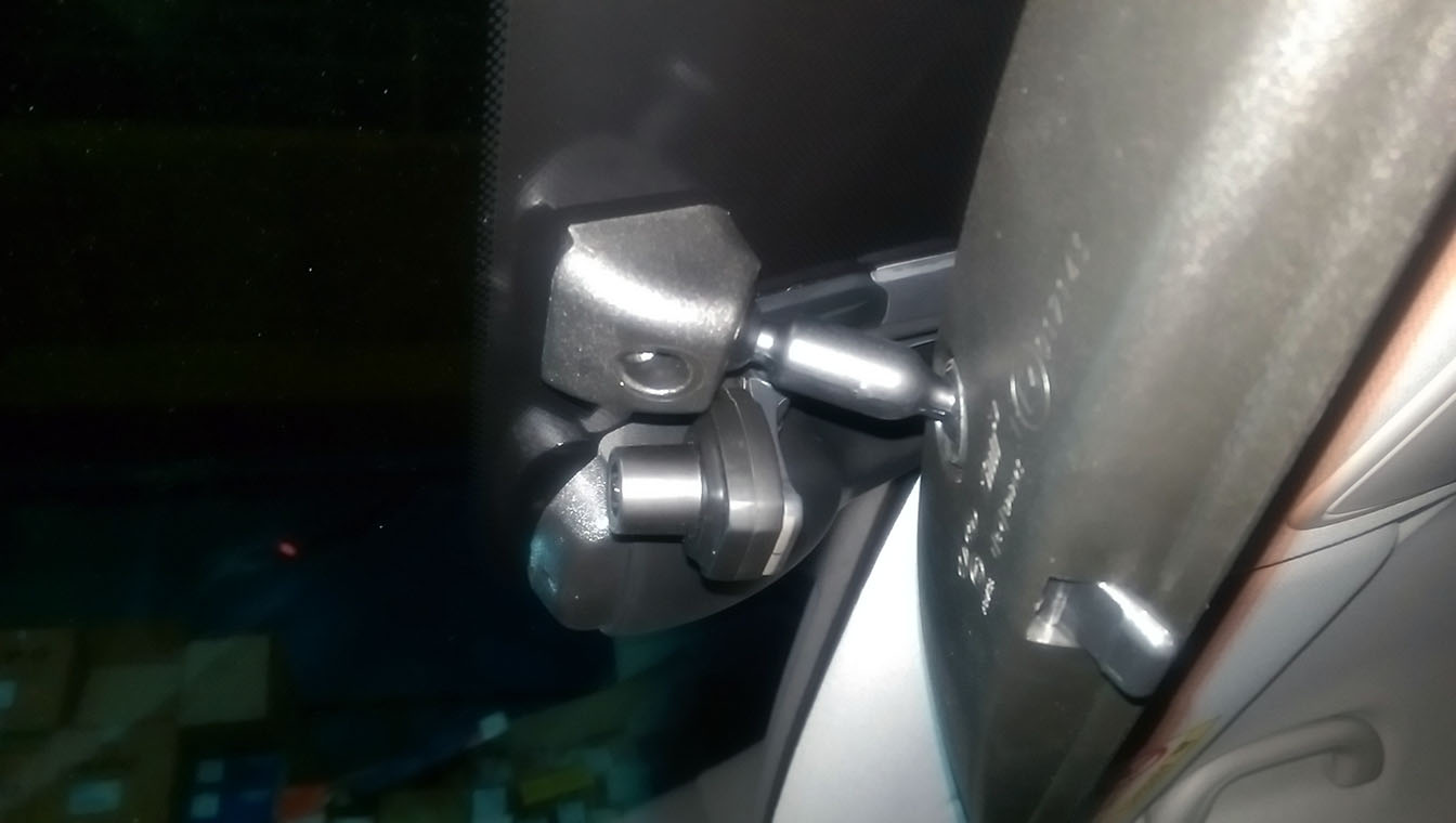

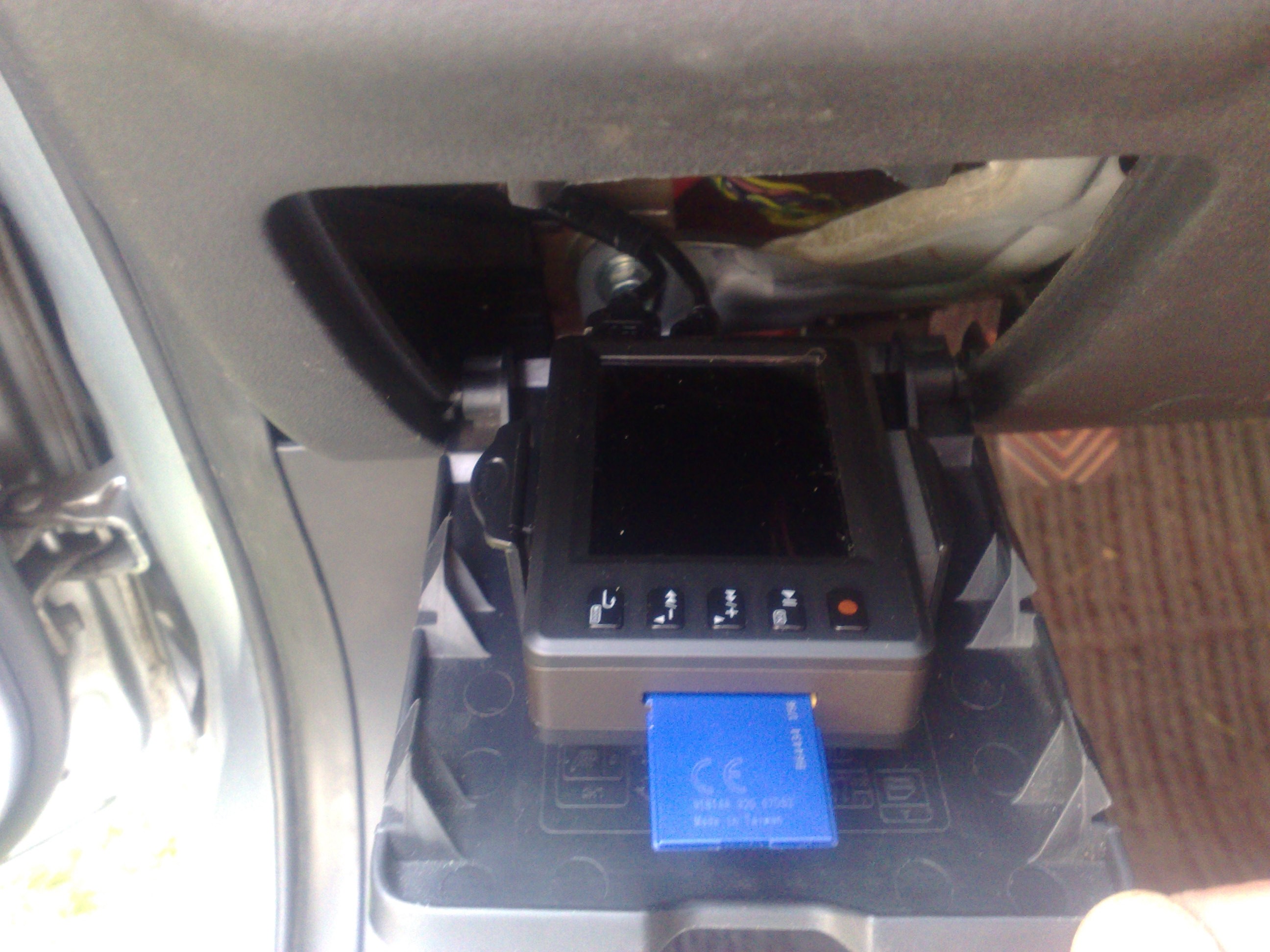

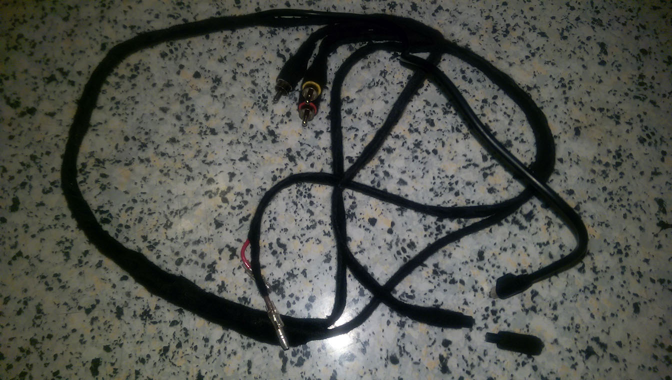

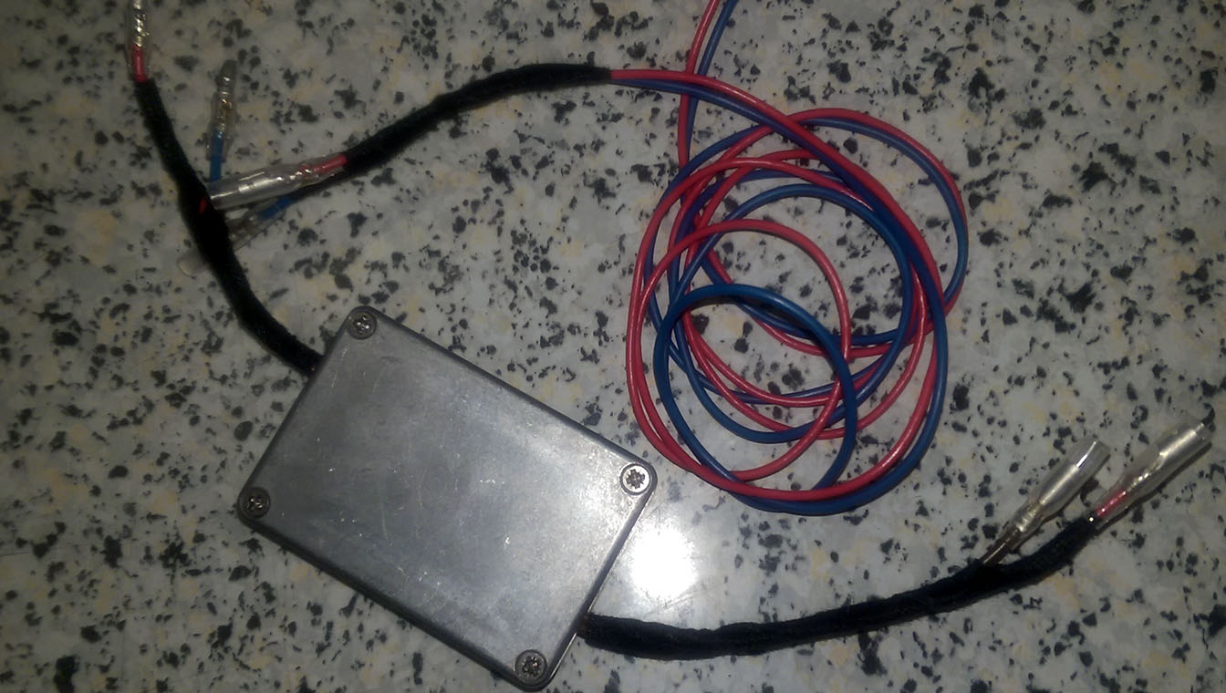

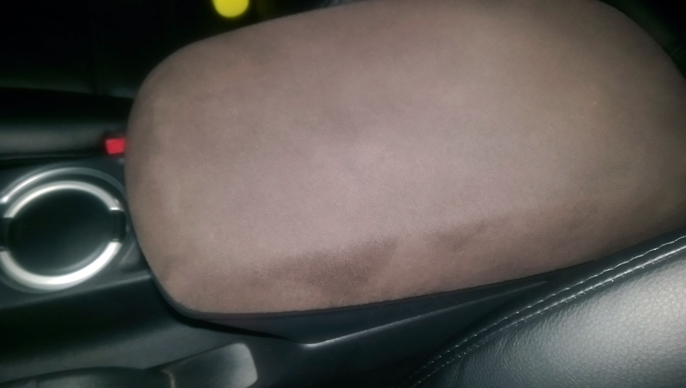

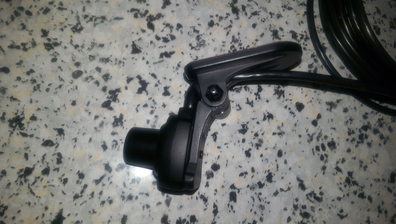

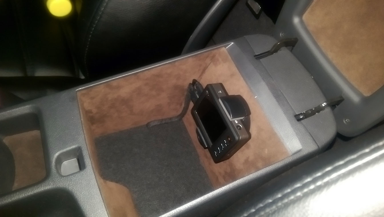

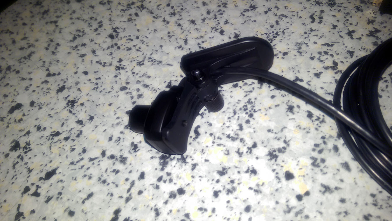

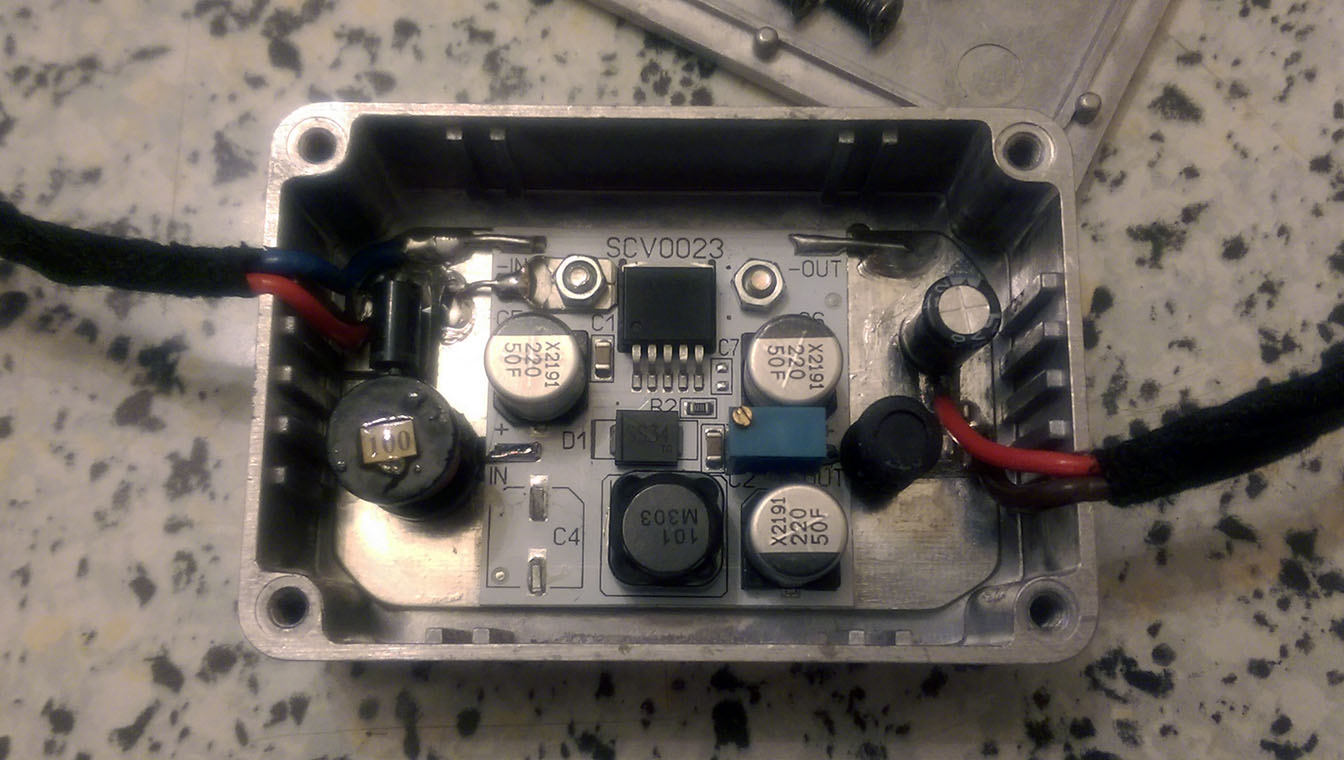

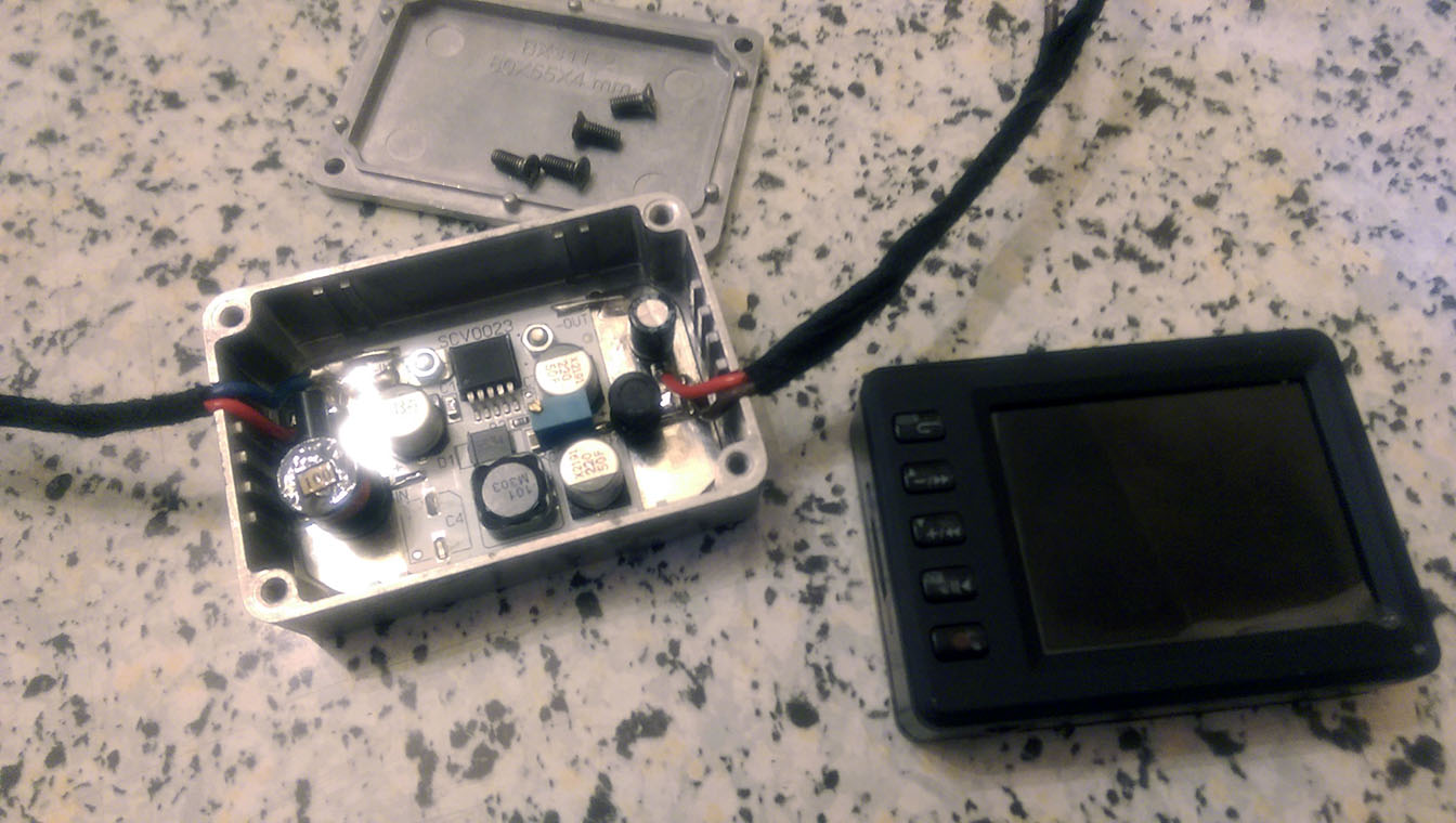

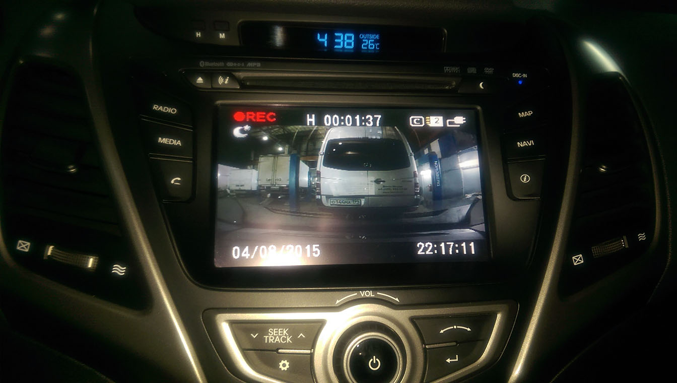

    Переделан кронштейн от камеры. Полностью перепаян разъем на HDMI кабеле, потом залит эпоксидкой и обтянут термоусадкой. Выпилен дополнительный удлинитель кронштейна камеры, чтоб снаружи выглядело как положено от потолка. Использован переходник для штатной магнитолы. Оригинальная проводка была практически полностью заменена на более качественные провода, в том числе экранированные, и максимально укорочена. Блок питания собран совершенно другой, в итоге в сети стоит полная тишина без помех, нет свиста в штатной магнитоле. Подключение блока питания к штатному smart боксу. При установке между датчиками на лобовом стекле, еле хватило места, пришлось спиливать крепежный болт камеры. Сам регистратор установлен в подлокотник. В итоге, камера намного ближе к лобовому стеклу и выше - меньше ее заметно. Блок питания с проводкой не имеют помех от бортовой сети, и не наводят, и не шумят в обратку. В штатной магнитоле стоит полная тишина. IMAG0789.jpg IMAG0791.jpg IMAG0792.jpg IMAG0793.jpg IMAG0794.jpg IMAG0795.jpg IMAG0797.jpg IMAG0799.jpg IMAG0800.jpg IMAG0802.jpg IMAG0806.jpg IMAG0813.jpg IMAG0814.jpg IMAG0817.jpg IMAG0818.jpg IMAG0819.jpg IMAG0820.jpg IMAG0821.jpg IMAG0822.jpg IMAG0823.jpg IMAG0826.jpg IMAG0827.jpg IMAG0828.jpg

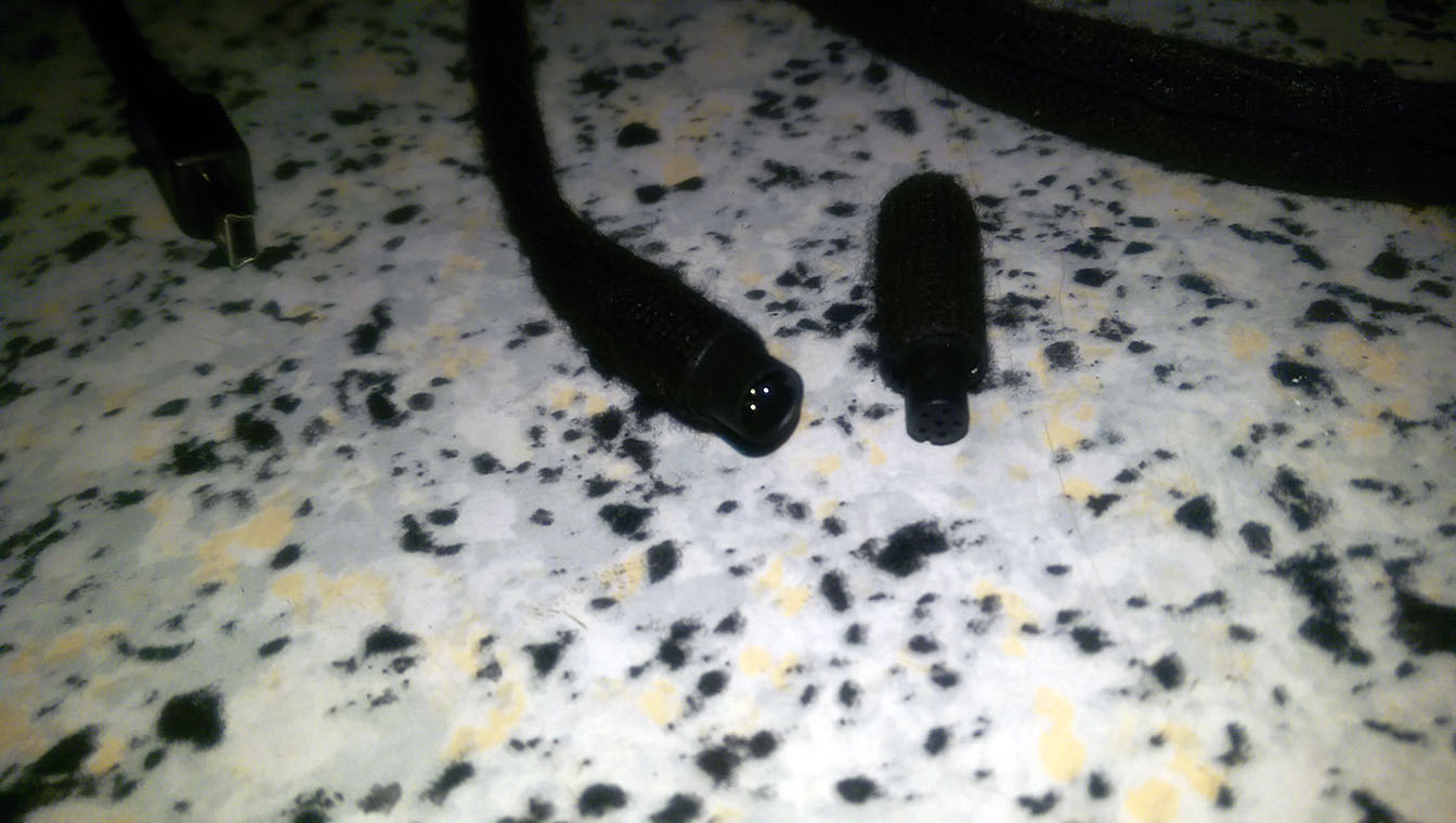

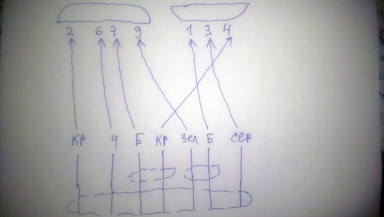

  3. Аккуратно срезаем черную оплетку вокруг разъема с одной стороны. Расплавляем клей под оплеткой. Рассматриваем куда припаяны проводники и разрисовываем схему. Отпаиваем, т.к. у меня разъем попался с плохим качеством пайки. Далее заново распаиваем, как можно короткими проводниками относительно рубашки кабеля. Как распаяли проверяем. Если все нормально и все работает, качество пайки не оставляет сомнений, берем эпоксидку момент из двух тюбиков отдельных серебристого цвета, типа поксипола, и спокойно по тихоньку обмазываем разъем, придавая ему нужную форму. Потом излишки можно снять надфилем. Надеваем термоусадку на разъем или красим его тупо в черный цвет, чтоб не выделялся. Собственно все.

    Распайка кабеля. Разъем двухсторонний поэтому на верху схемы ориентация разъема. IMAG0829.jpg

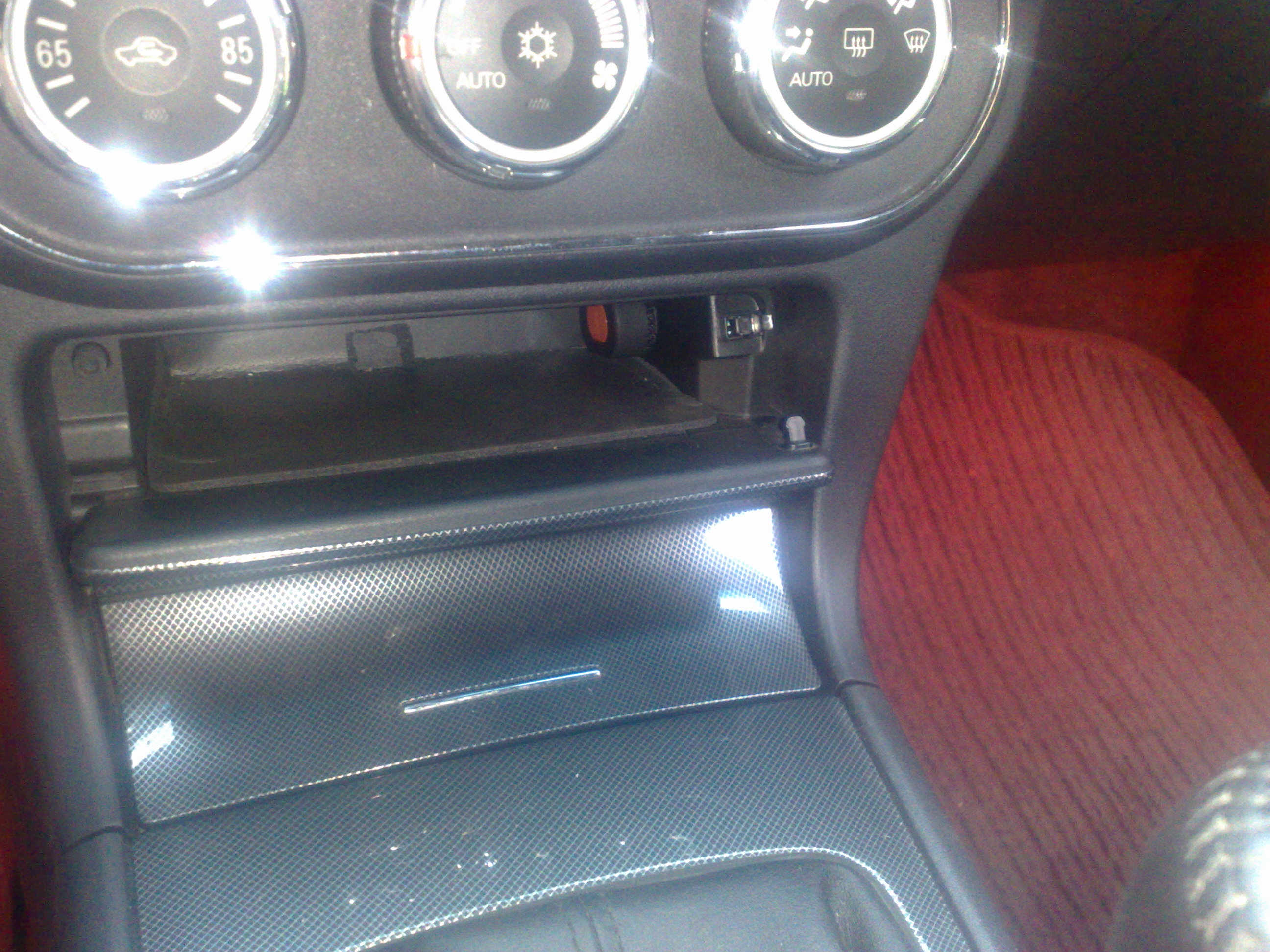

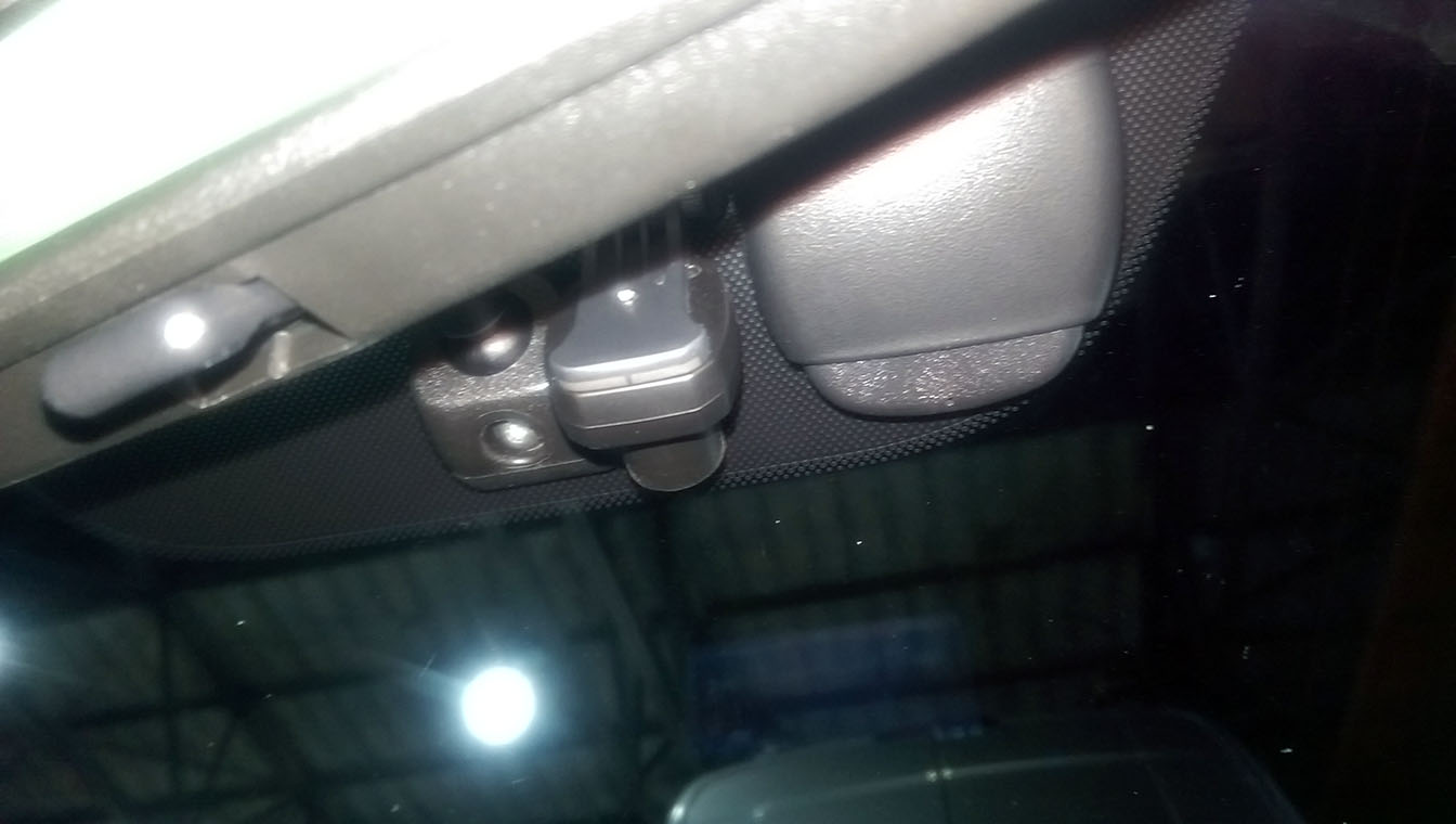

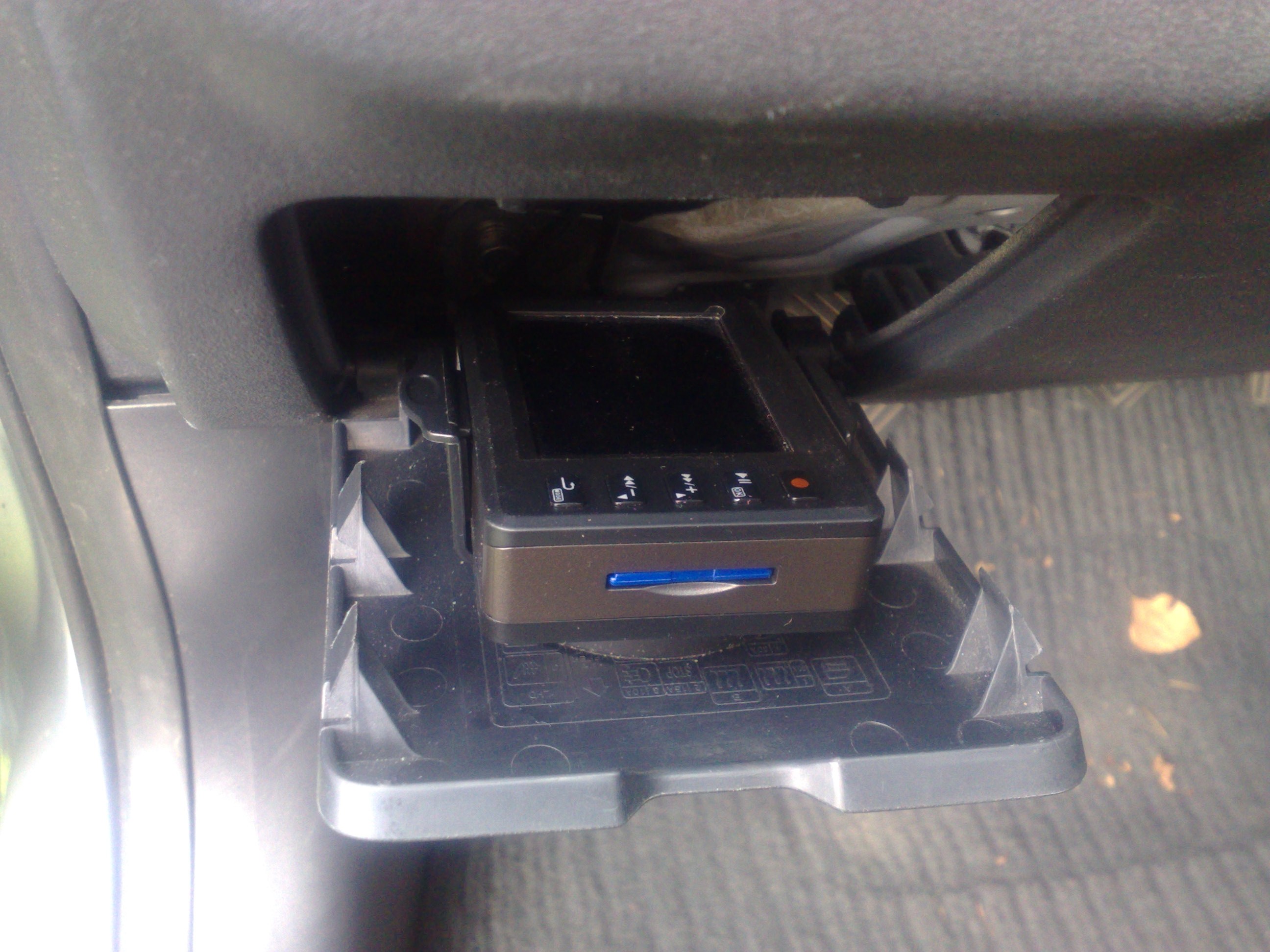

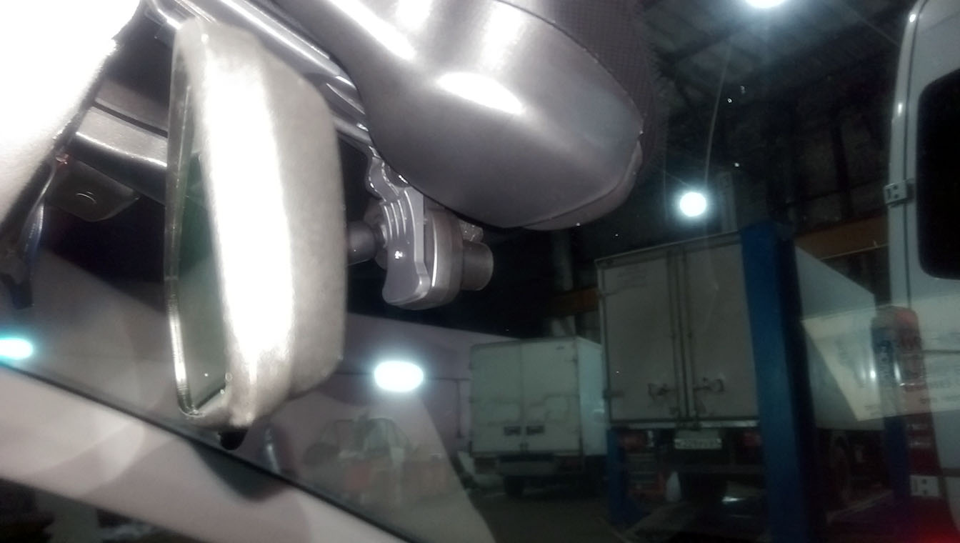

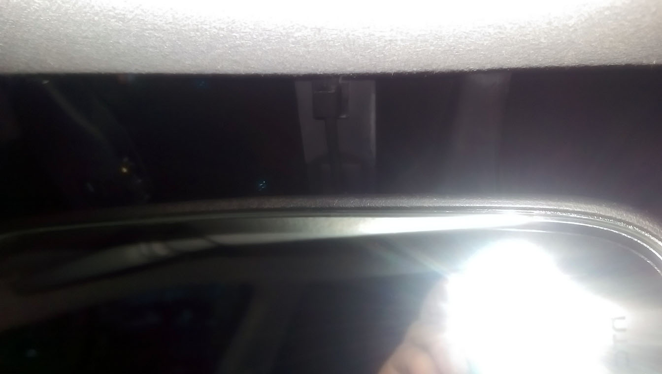

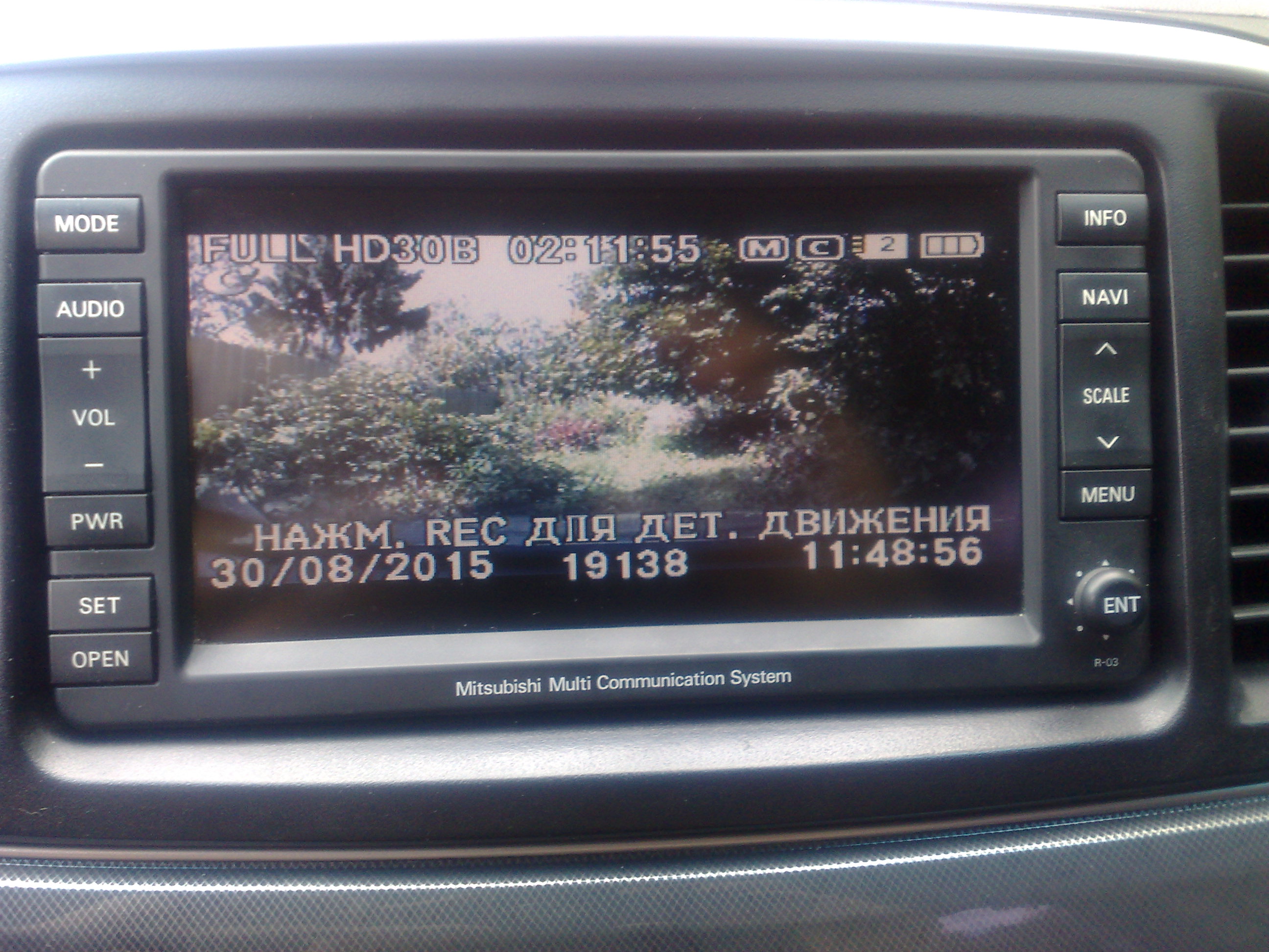

  6. MITSUBISHI LANCER Х.
    Проводка по левой стойке(там идёт штатный жгут), камера слева. С глаз водителя:
    Блок ВР на крышку предохранителей:

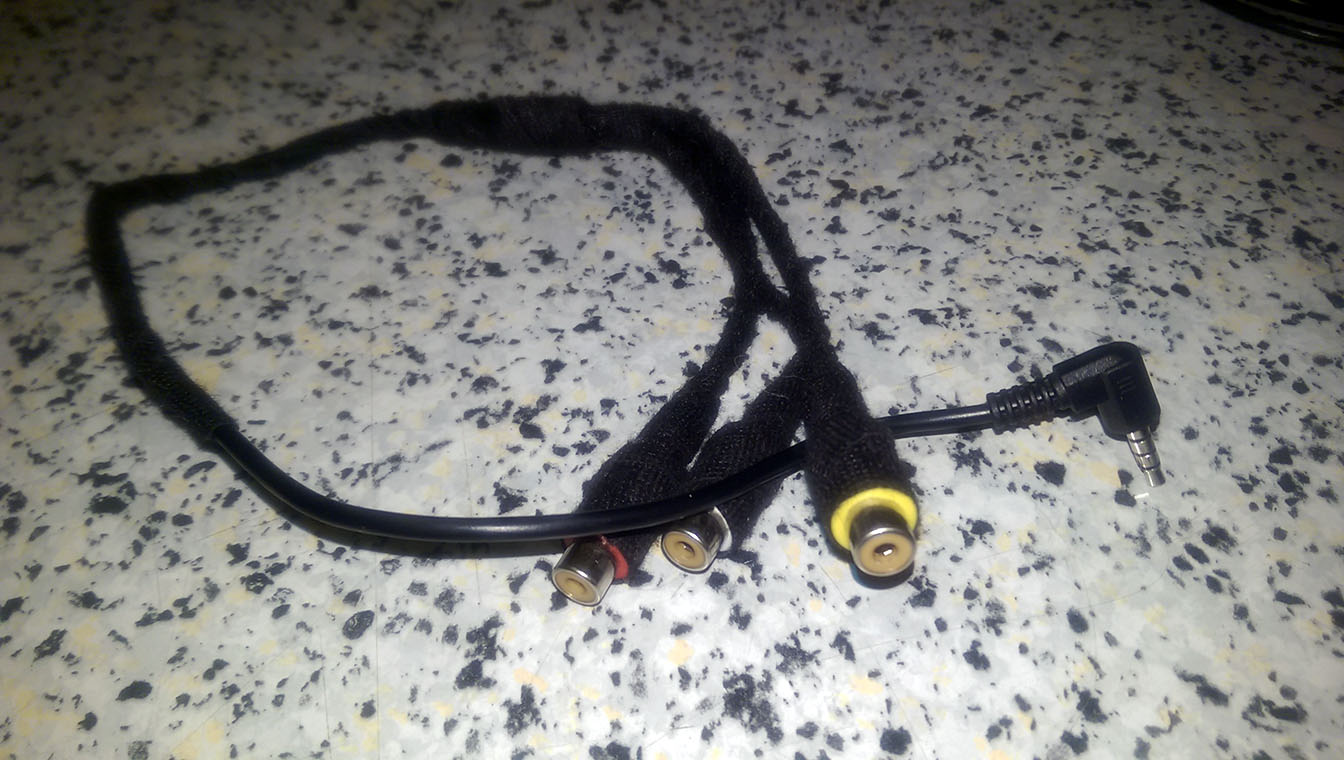

    Изображение/звук на штатное ГУ ММСS R-03 через AUX.

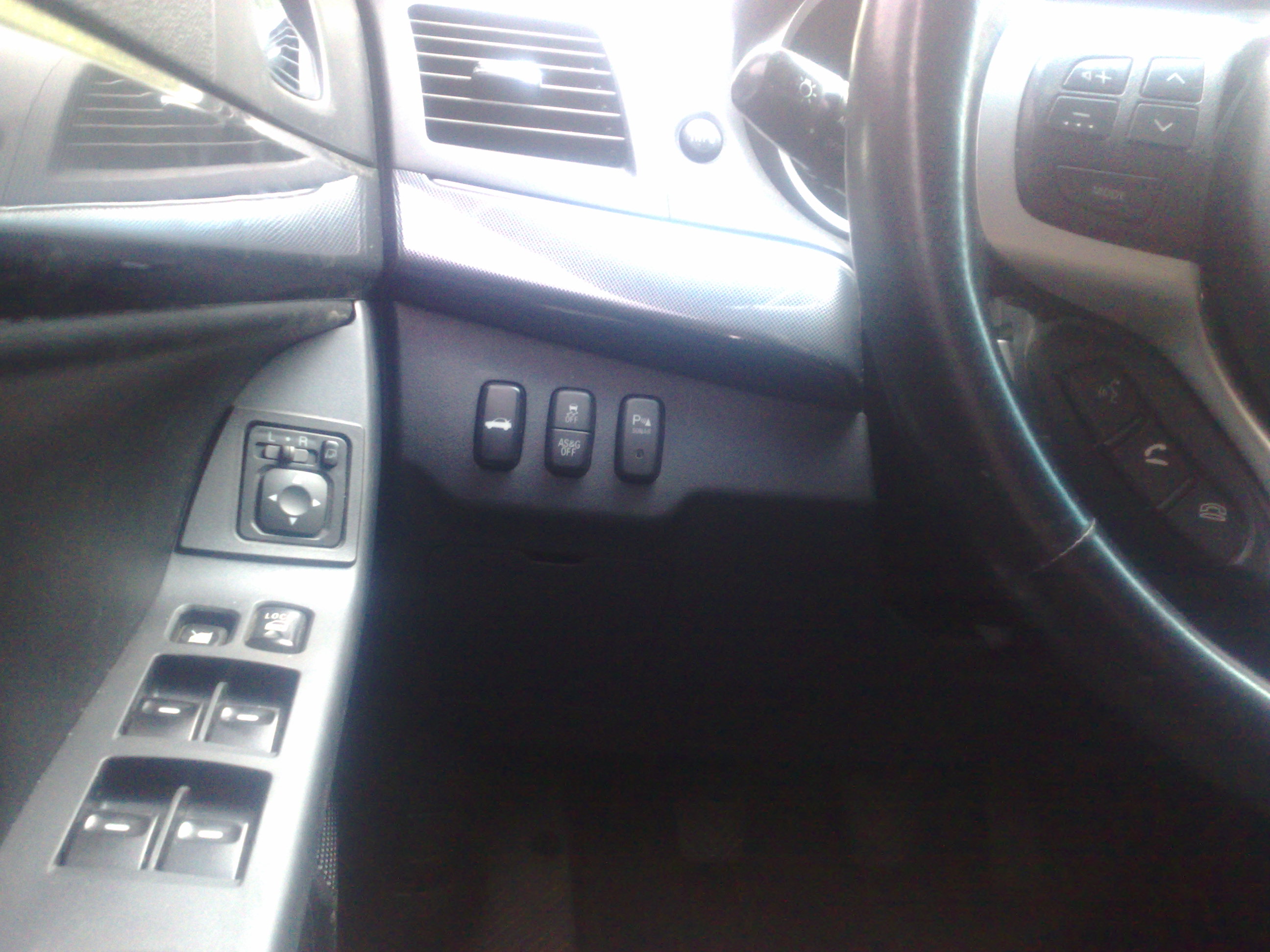

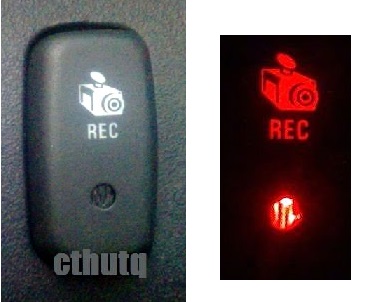

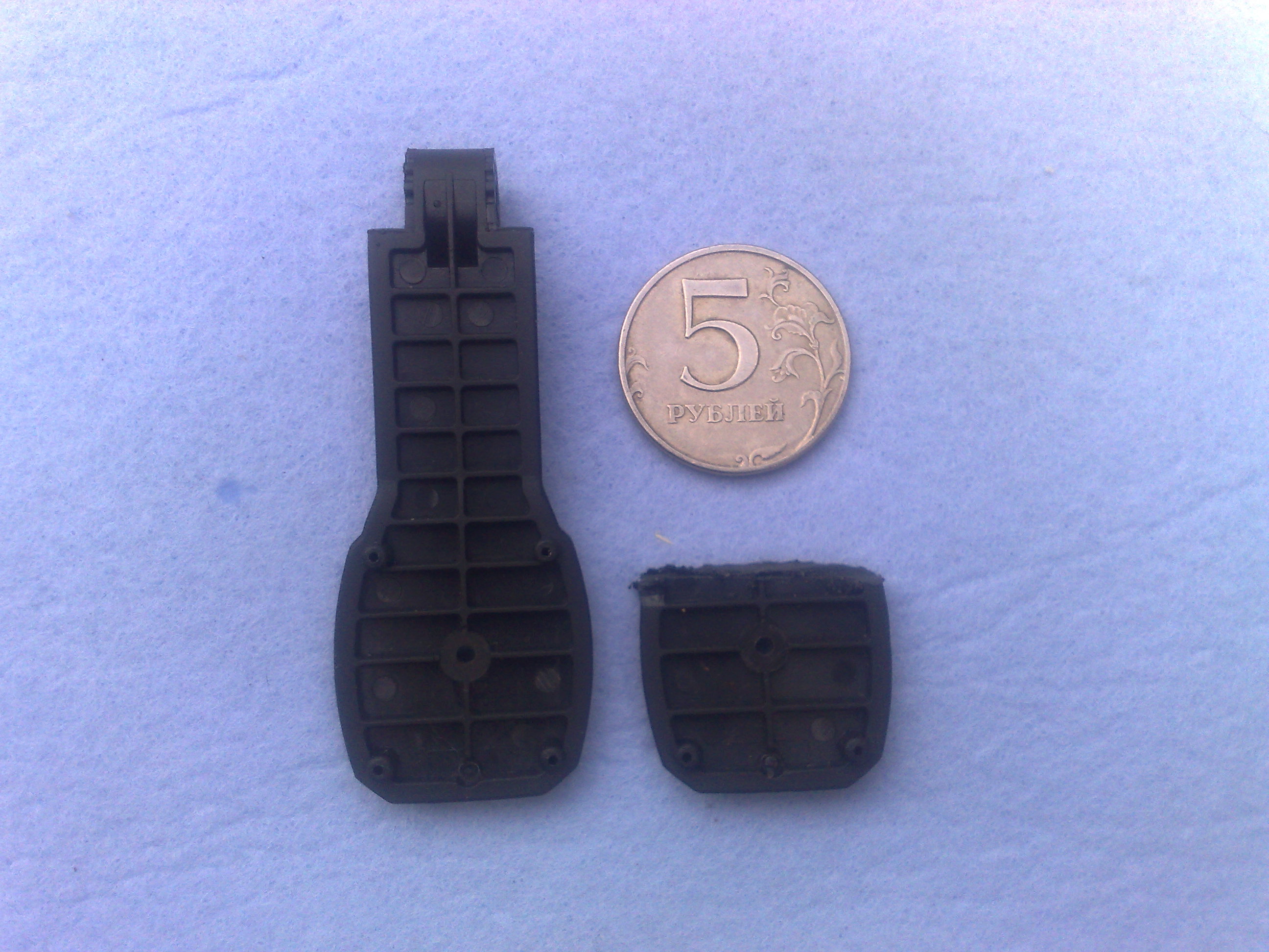

    Кнопка изначально была установлена в верхнем ящике консоли, но позже я ее встроил в штатную кнопку от парктроника, тут подробно:
    http://videoregforum.ru/threads/axiom-car-vision-1100.936/page-49

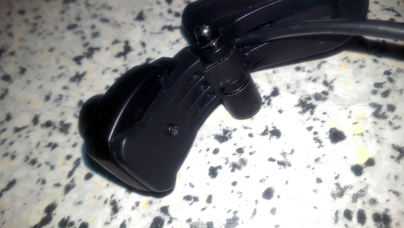

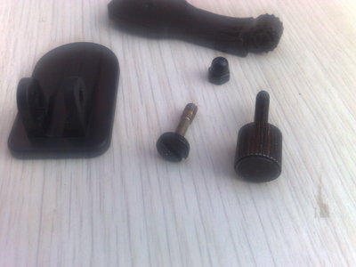

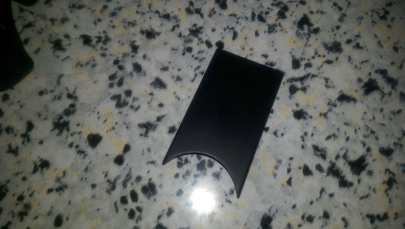

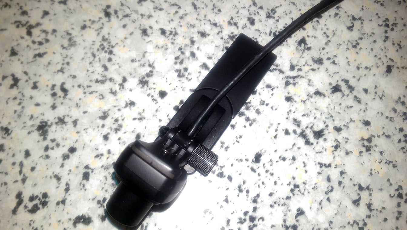

    На кабеле HDMI была подрезана оплетка у разьема и укорочен кронштейн.
    @Андрей Сачков это уже описал в подробностях, единственно добавлю:
    Отрезать надо чтобы нижняя часть камеры попала в пазы бывшие верхними.
    Штатный болт камеры не пилил, случайно нашел среди мелочевки и подкрасил черной краской чтоб не выделялся.

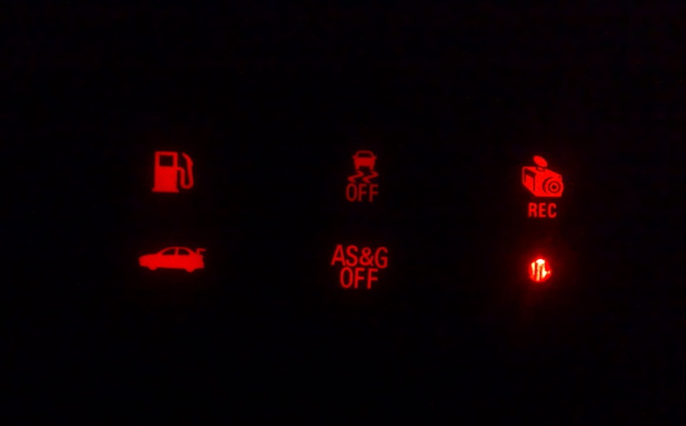

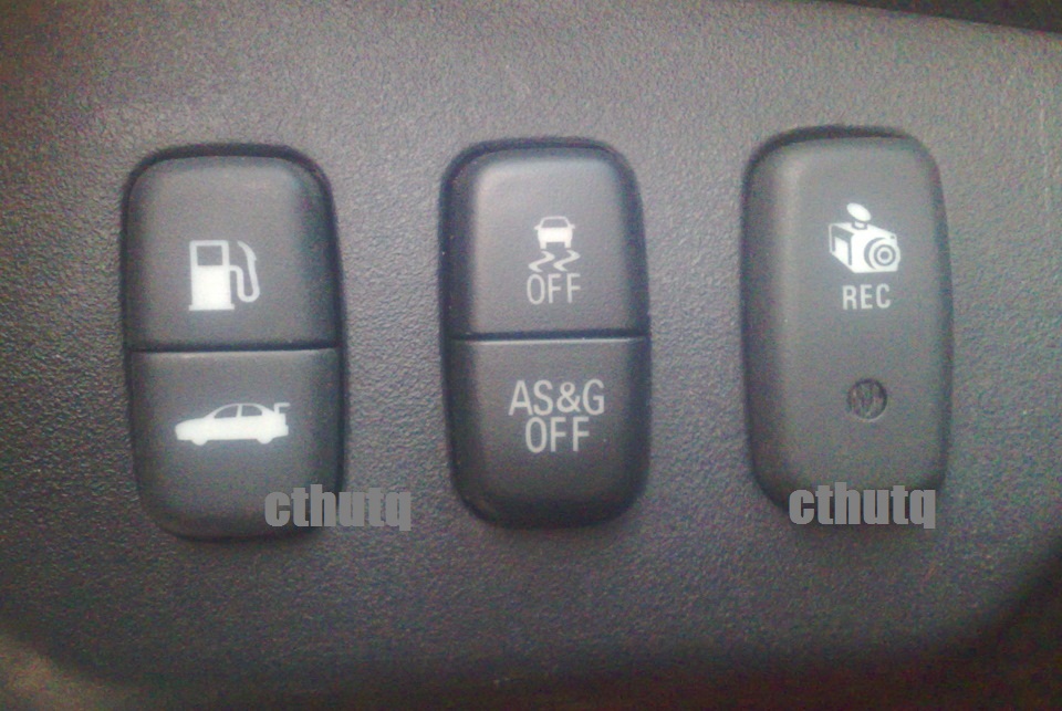

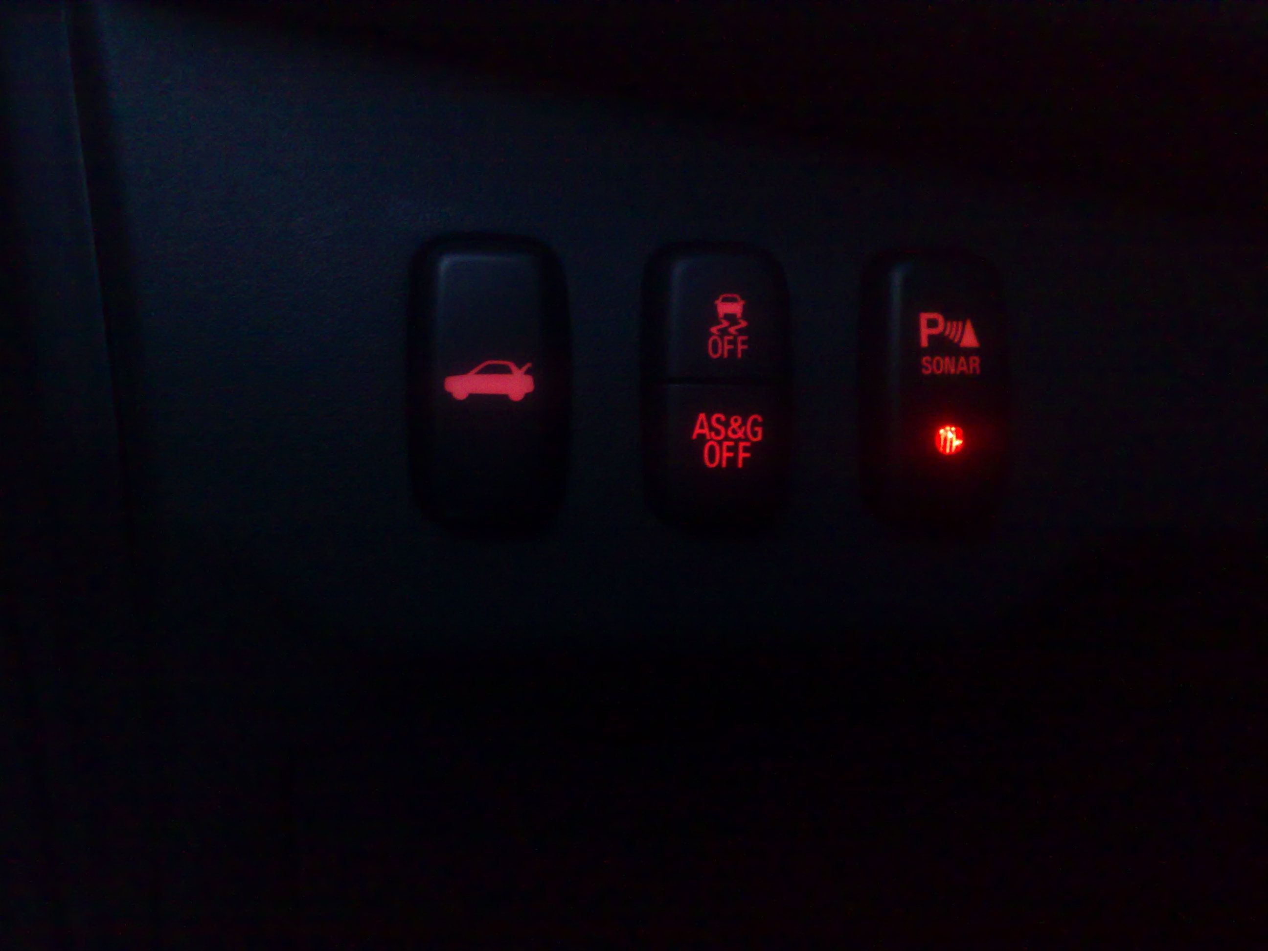

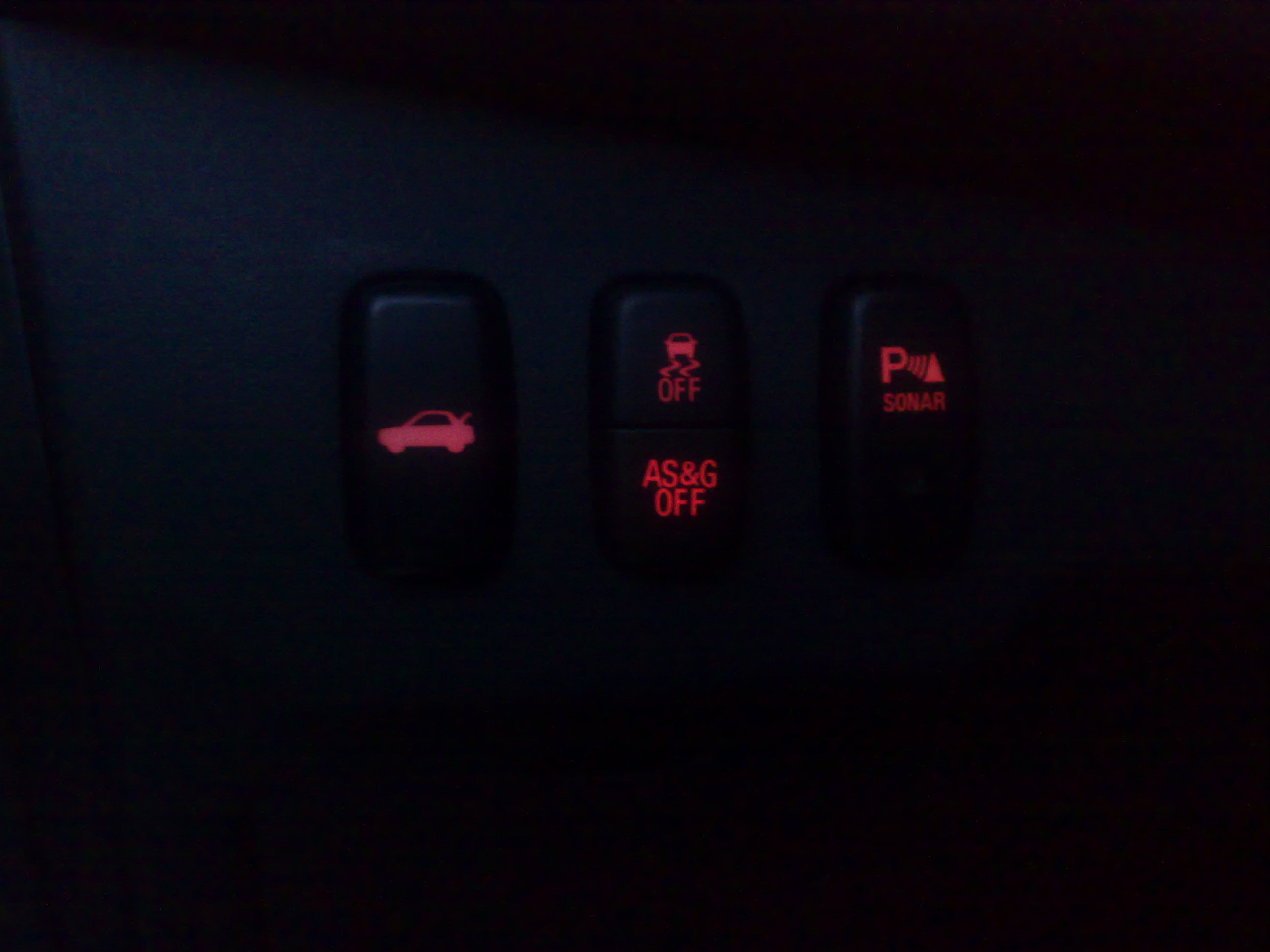

  8. Обновил кнопки :) кто заметит разницу?
    За качество извиняюсь, на телефон ;)
  9. @cthutq
    Супер кнопка! :)
  10. Дружище, рааскажи как сделал. У меня в машине все кнопки светят кроме открытия бака, бесит!!!
  11. @cthutq все захотели
    такую кнопку Кнопка cthutg 3.jpg , можете поделиться секретами?
    #133 LEONавто, 27 окт 2015
  12. Делал не сам, у себя в регионе не нашел, поэтому пришлось делать двойной пересыл, но я делал не одну кнопку, поэтому повлияло на цену не так сильно.
    Рисунок и(или) надпись можно сделать любую, главное подогнать размер под донорскую кнопку.
    Пароли/явки не пишу, боюсь админы ругаться будут.
    Техпроцесс примерно такой:
    1. Заводской рисунок соскребаем лезвием, или очень мелкой шкуркой. Очищаем и обезжириваем.
    2. После обезжиривания красим 2 слоя матового лака, затем 3 слоя черной грунт-эмали для пластика.
    3. Выбираем/рисуем любой понравившийся рисунок и подгоняем его под размер кнопки.
    4. Завершающий этап -гравировка. С помощью лазерного луча удаляем слой краски и получаем желаемый рисунок.
    @Turistas
    Не очень понял вопрос... у меня кнопка была с подсветкой изначально.
    #134 cthutq, 29 окт 2015
  13. Спасибо. То, что она была с подсветкой это я понял. У меня задача вместо кнопки без подсветки установить с подсветкой, но с другим символом. А сам рисунок поменять. Представлял примерно такую процедуру. Если не сложно, кинь в личку контакты.
  14. @Turistas
    А разьем у другой кнопки к этой подойдет?
    Сам процесс:
    #136 cthutq, 31 окт 2015
  15. Да, с разъемом проблем не будет

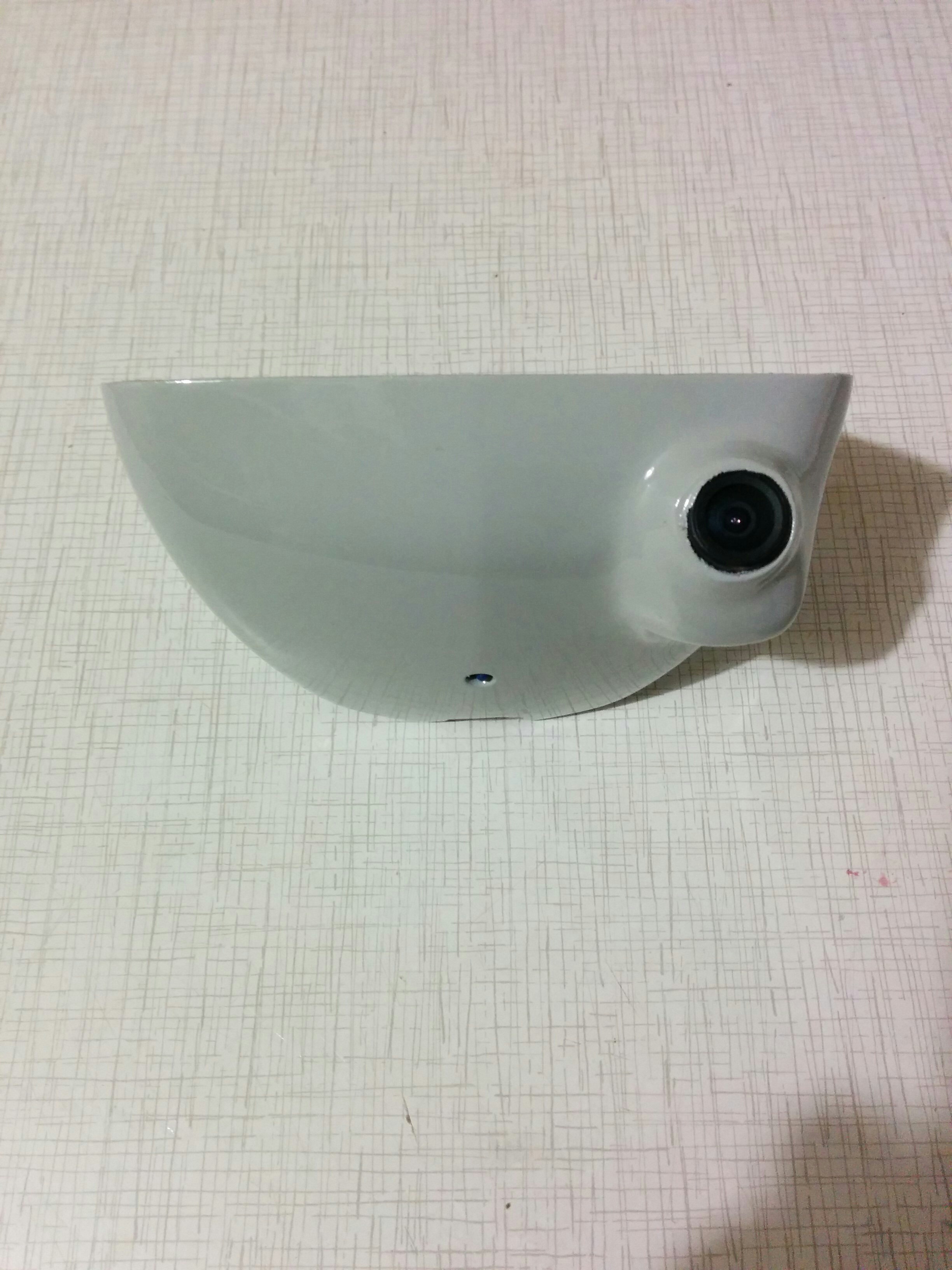

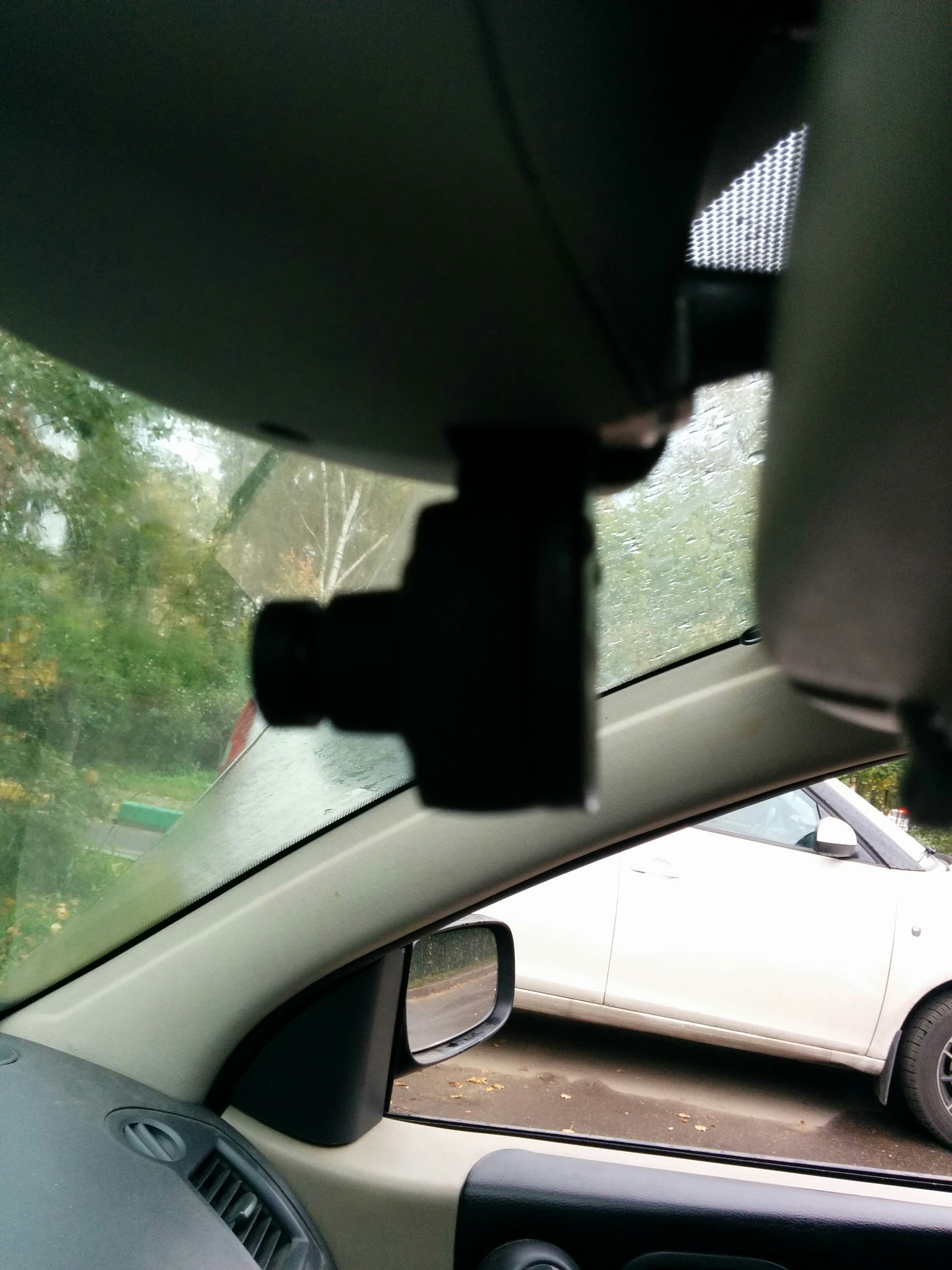

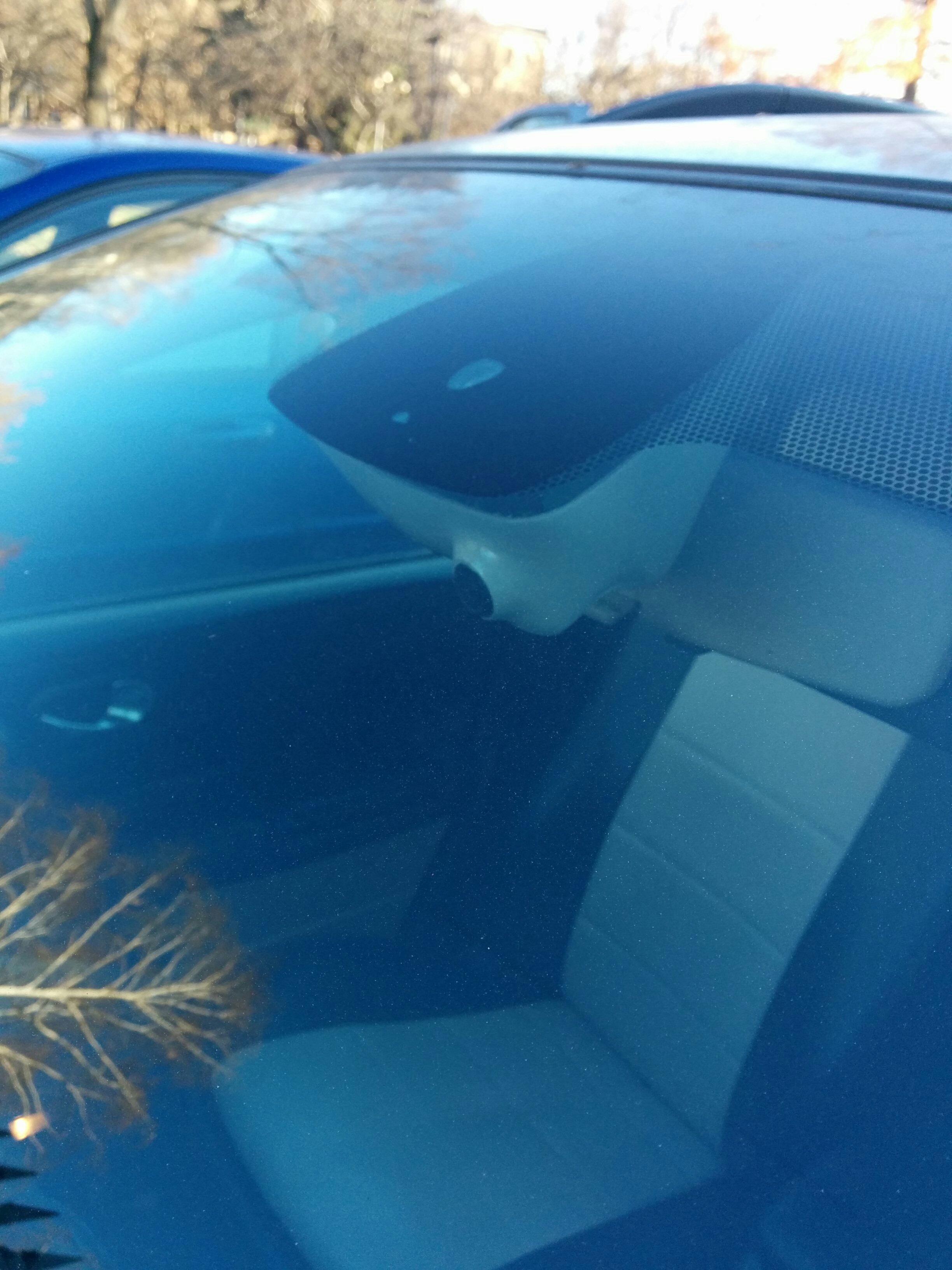

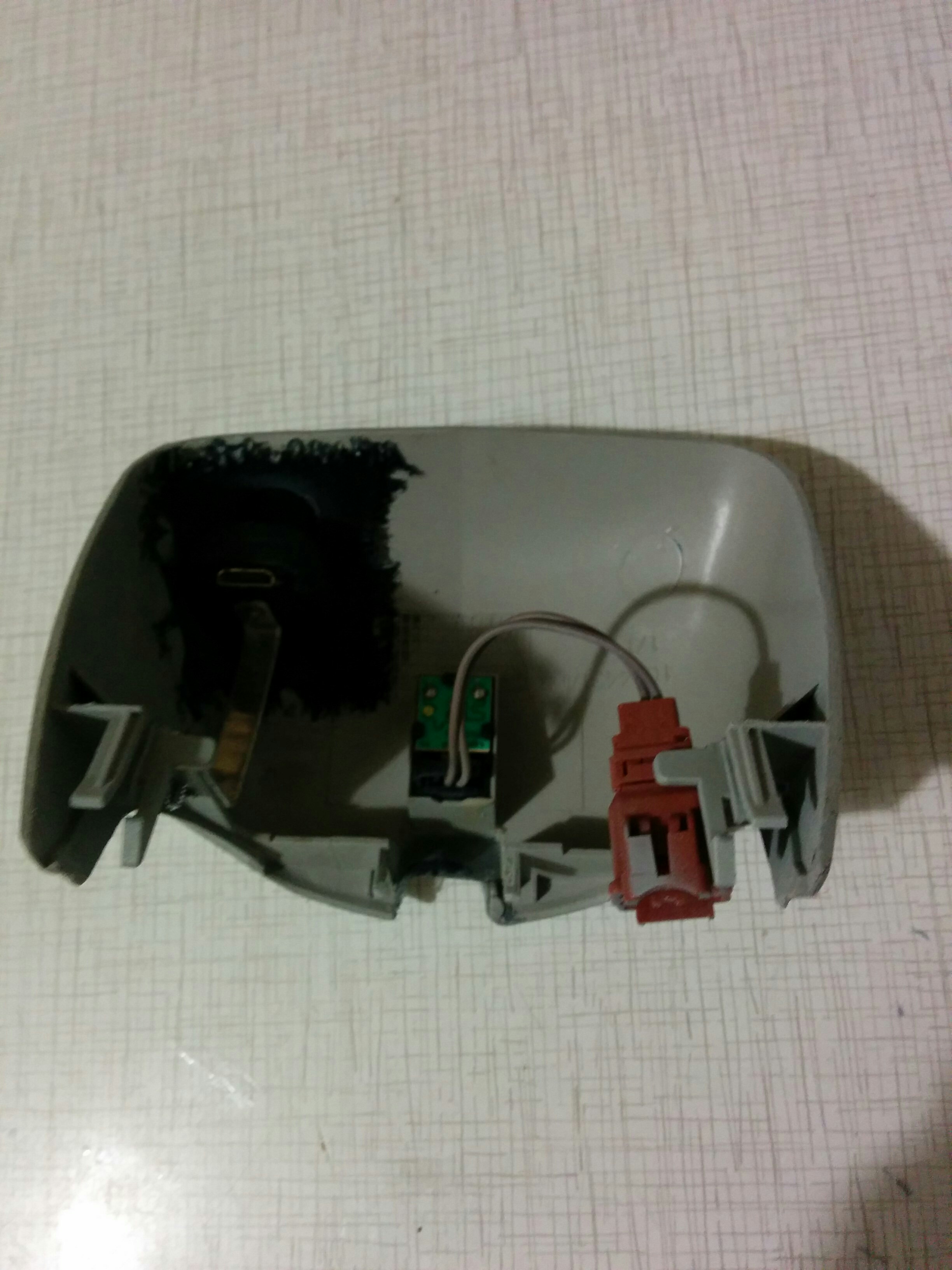

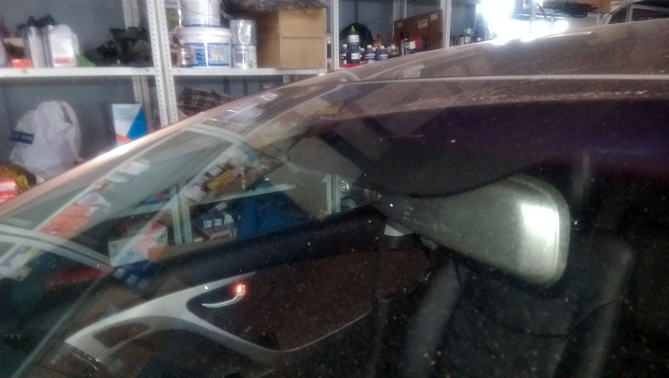

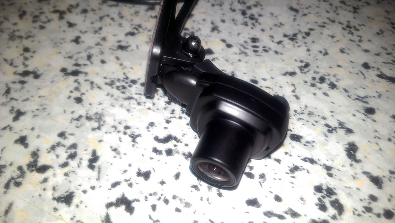

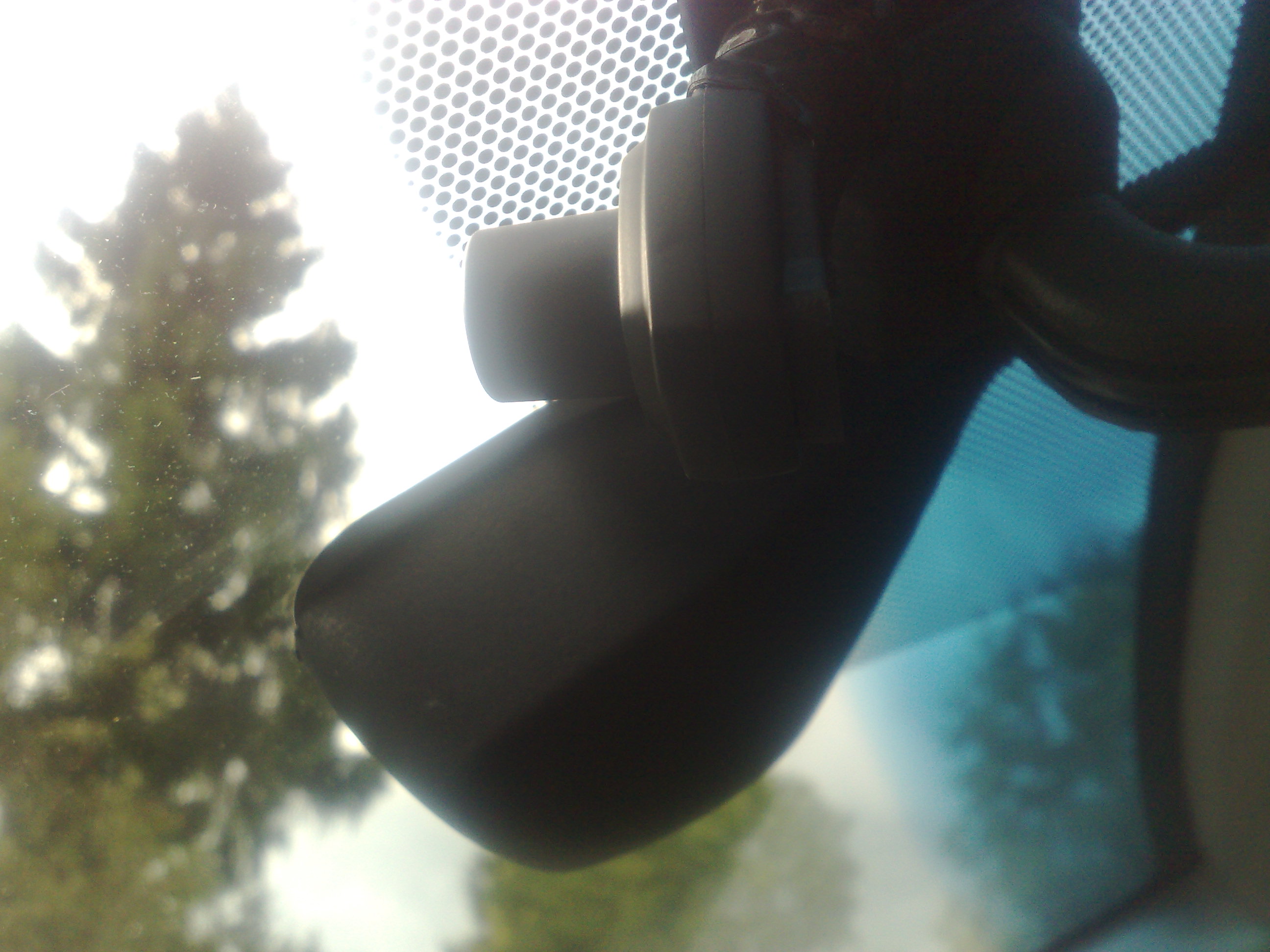

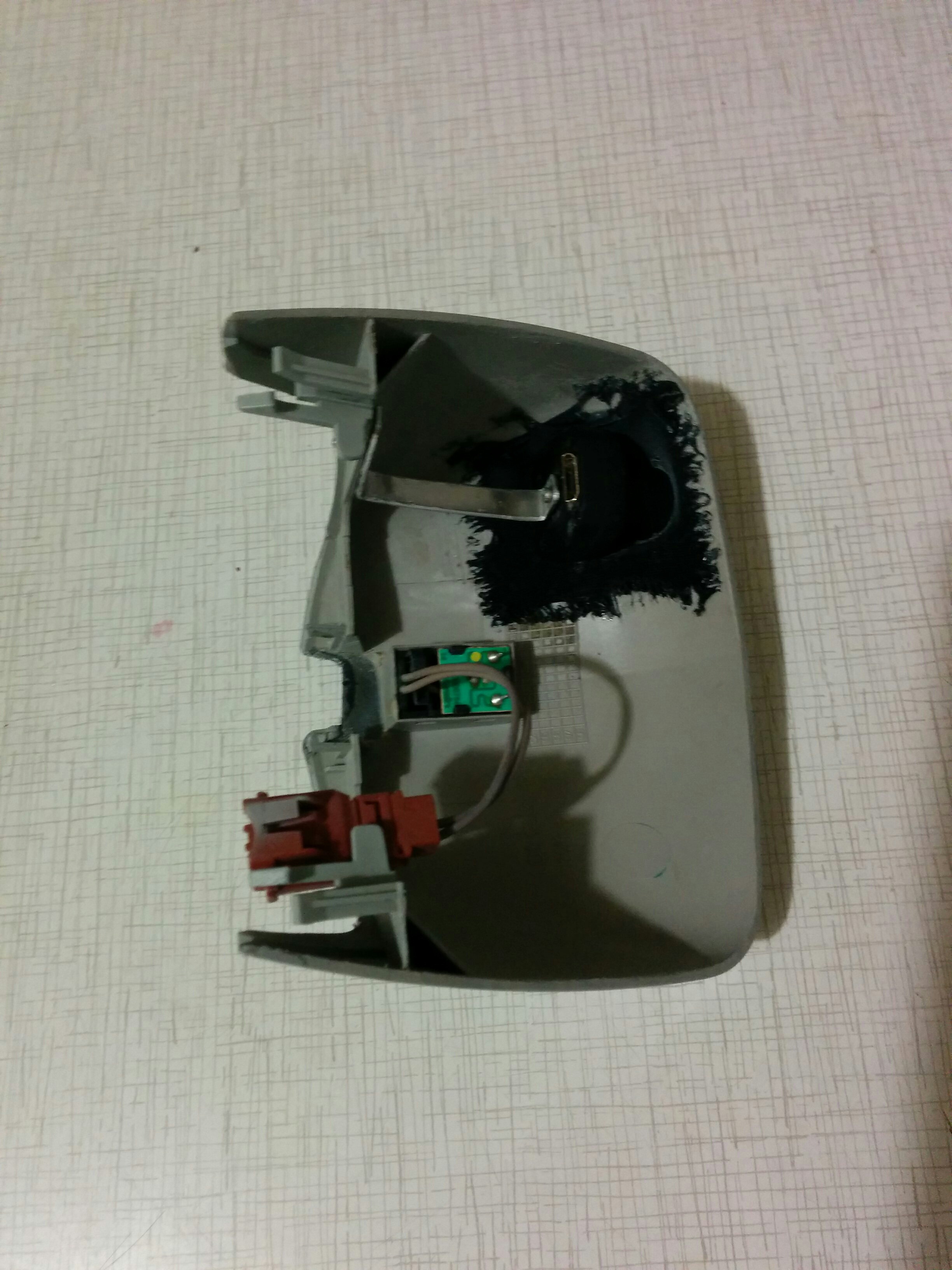

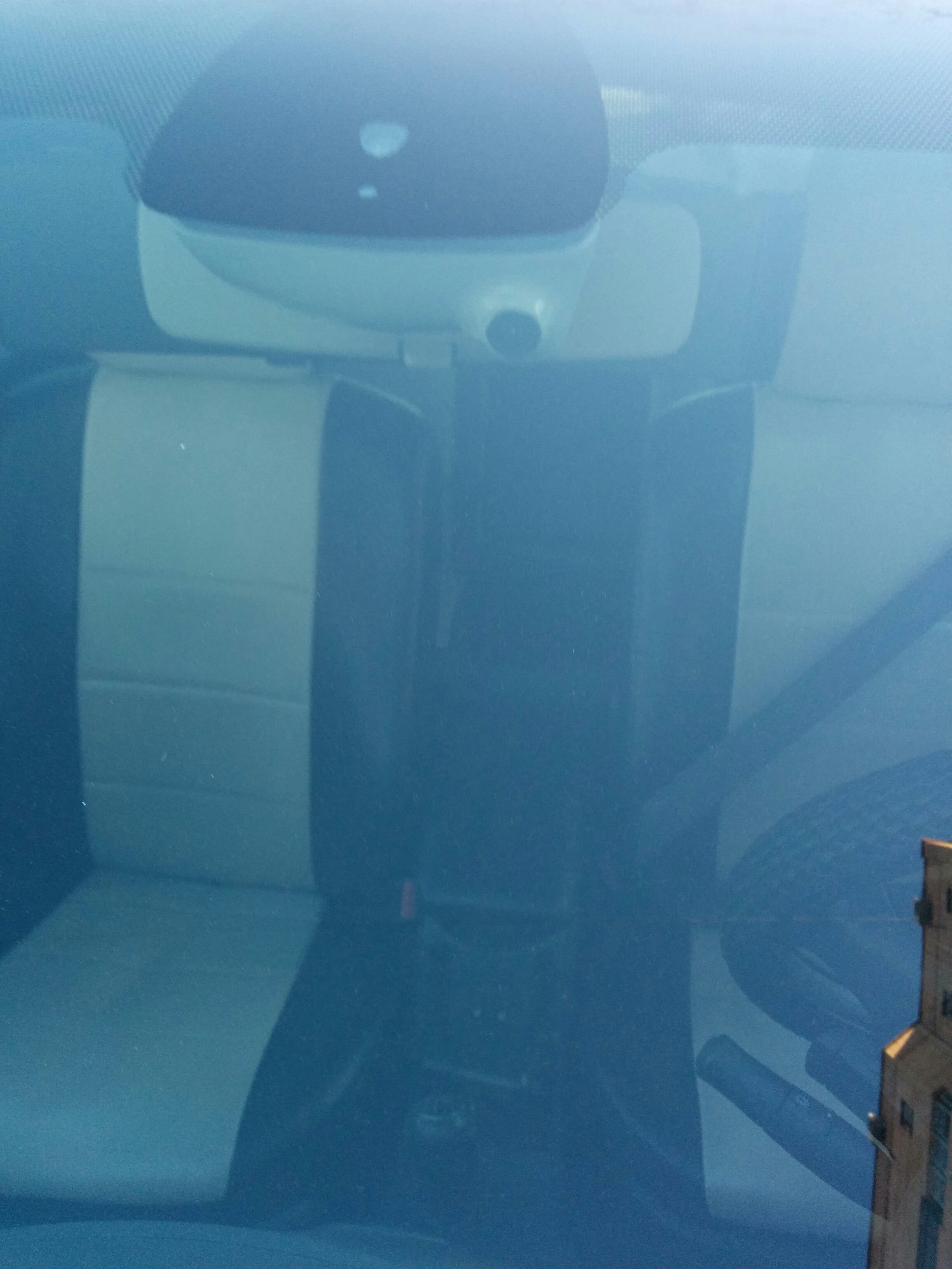

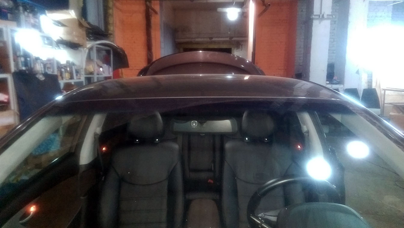

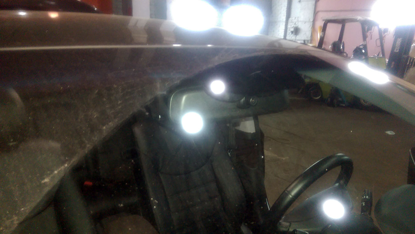

  16. В этой теме (пост №97)есть мой отчет по установке ВР в Меган 2. Первый вариант установки.jpg После того, как с помощью Максима, появилась возможность заменить штатную камеру на доработанную, родилась идея интегрировать камеру в корпус датчика дождя. Получилось примерно так: 2-й вариант.jpg На машине это выглядело так: IMG_20150928_074519.jpg
    Во втором варианте установки камера крепилась самодельной скобой к небольшому ребру жесткости внутри корпуса.Из за того, что все делалось второпях, без детальной проработки, получил следующие недостатки:
    1. при монтаже на зеркало,камера упиралась верхним углом в таблетку датчика дождя и её немного разворачивало. Из за этого картинка на мониторе получалась с наклоном градусов 15-20 к горизонту.
    2. так как передняя стенка корпуса ДД имеет большой наклон не удалось заставить камеру смотреть горизонтально. Торпедо и капот занимали половину кадра. IMG_20151004_173306.jpg Здесь на форуме кто то выкладывал ссылку на Drive 2.ru. Там товарищ (кстати тоже на Рено) выложил отличный фотоотчет. Его идея вдохновила, и я решил пойти подобным путем. Но мне было легче, он сам дорабатывал камеру и крепил её на стекло, я же работал с готовой камерой и крепил её непосредственно в корпус ДД.

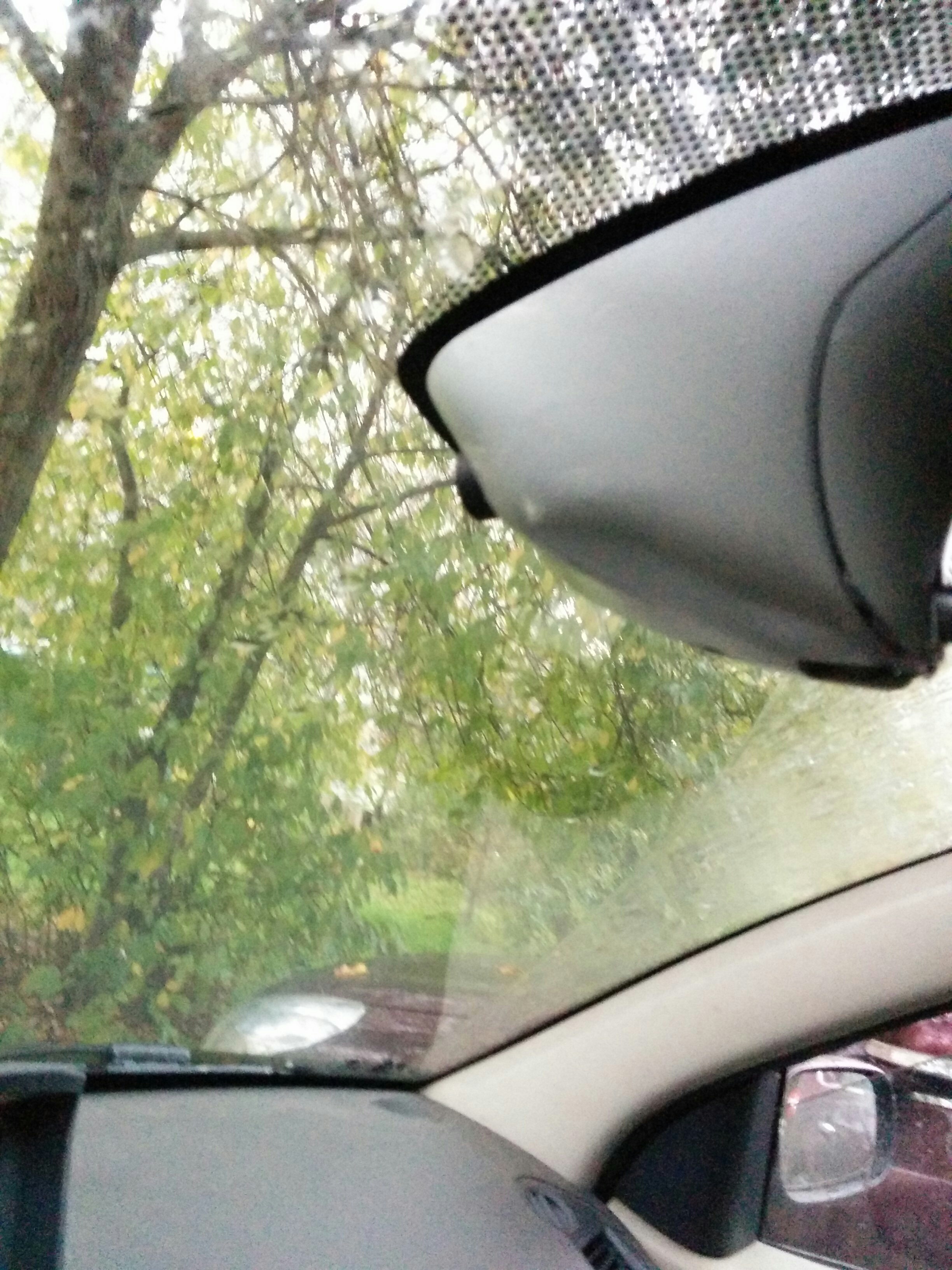

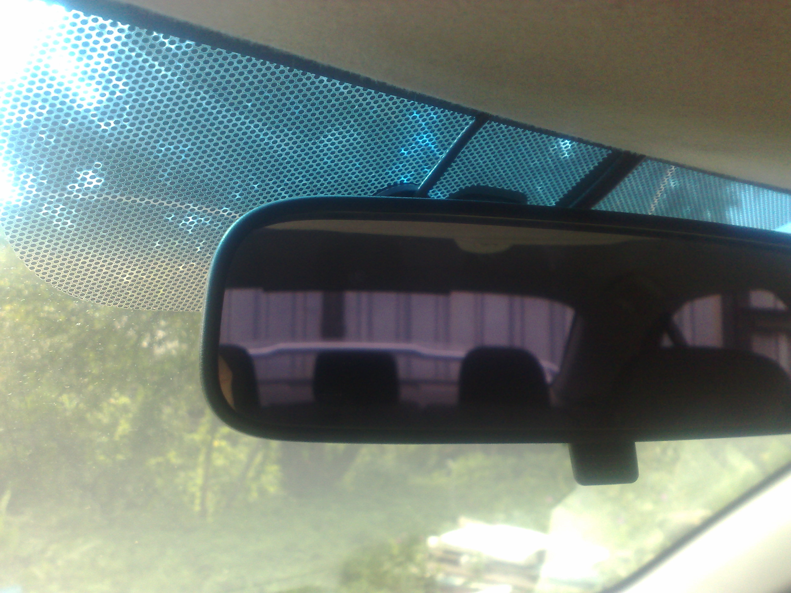

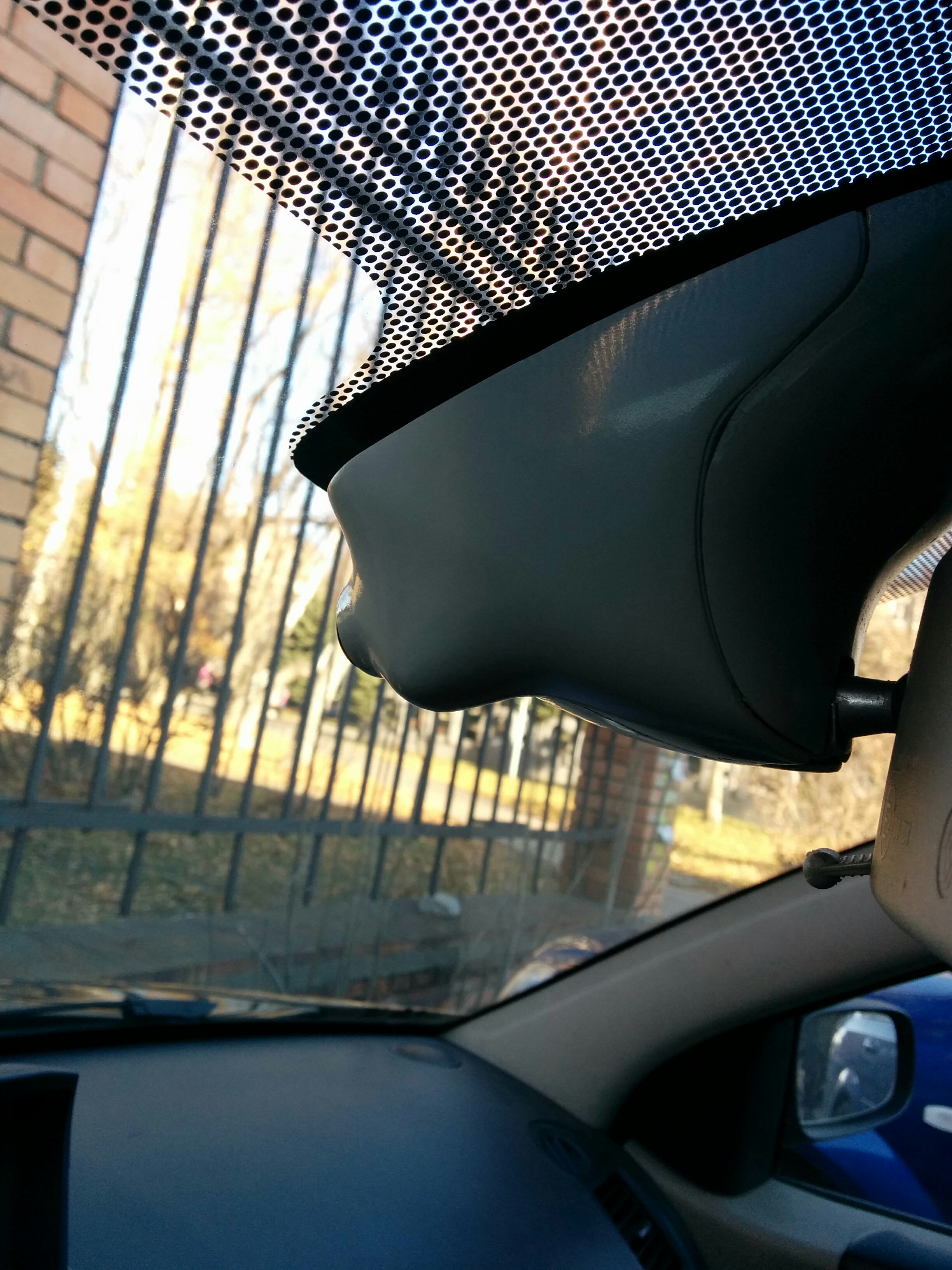

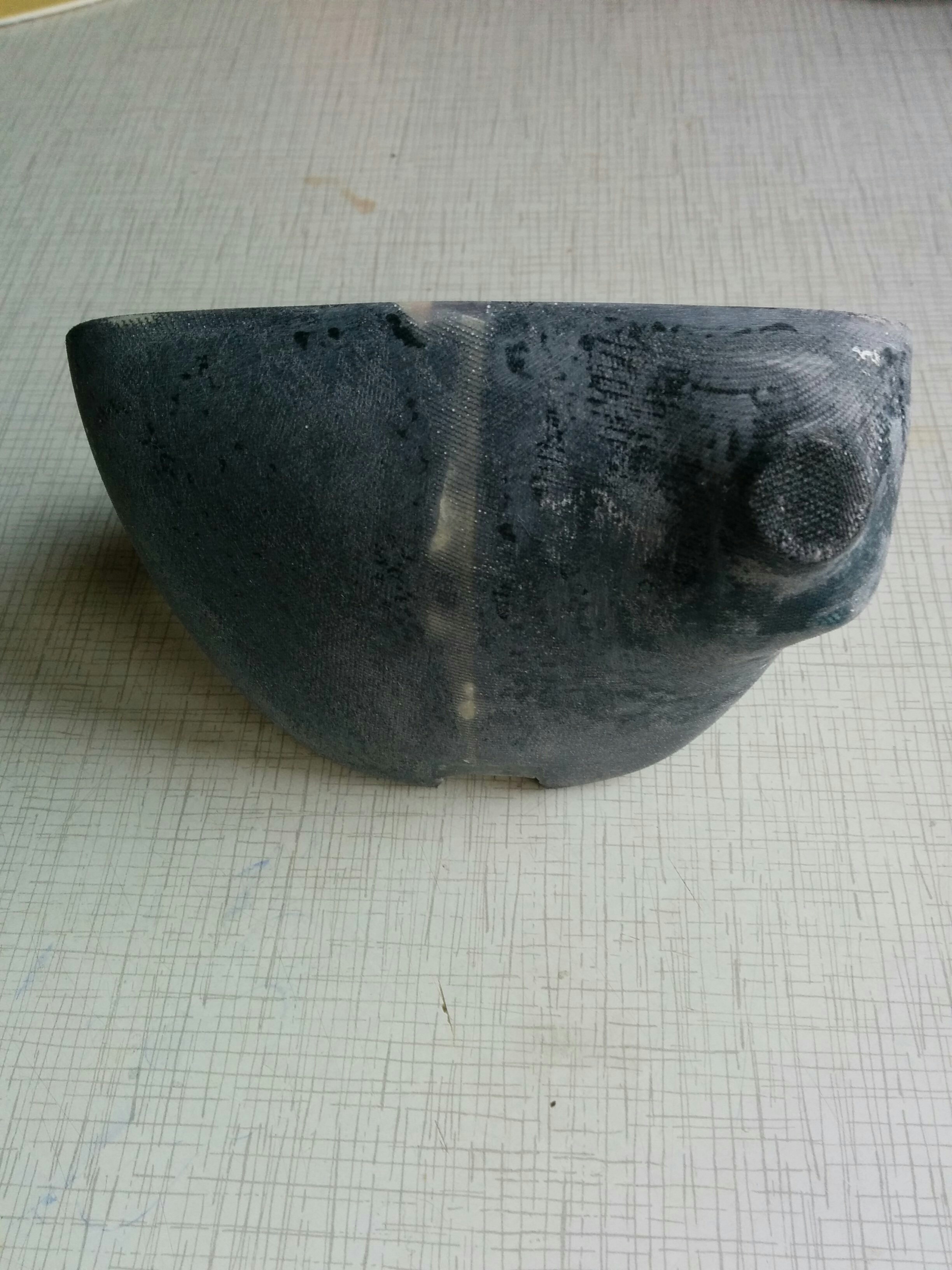

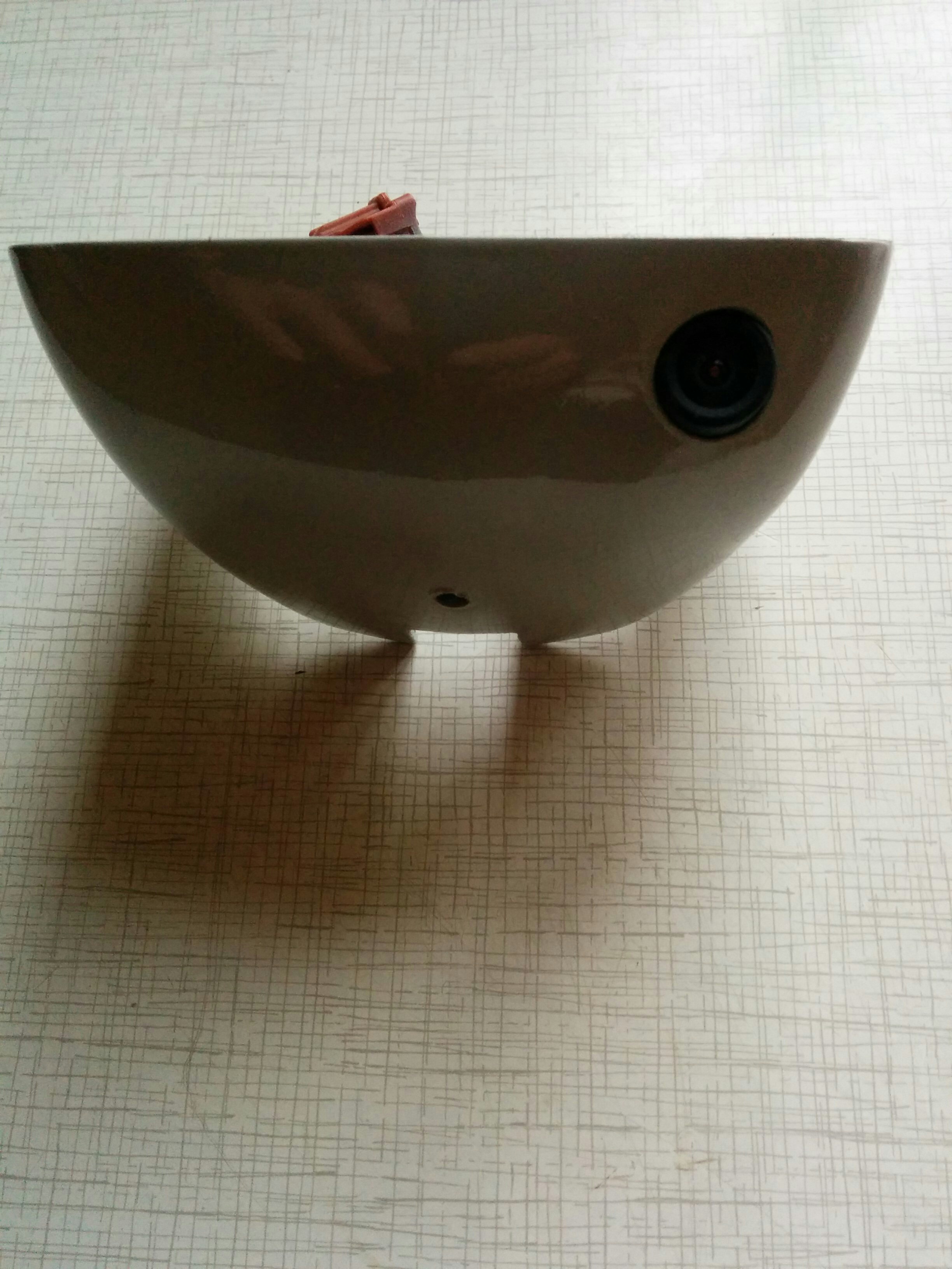

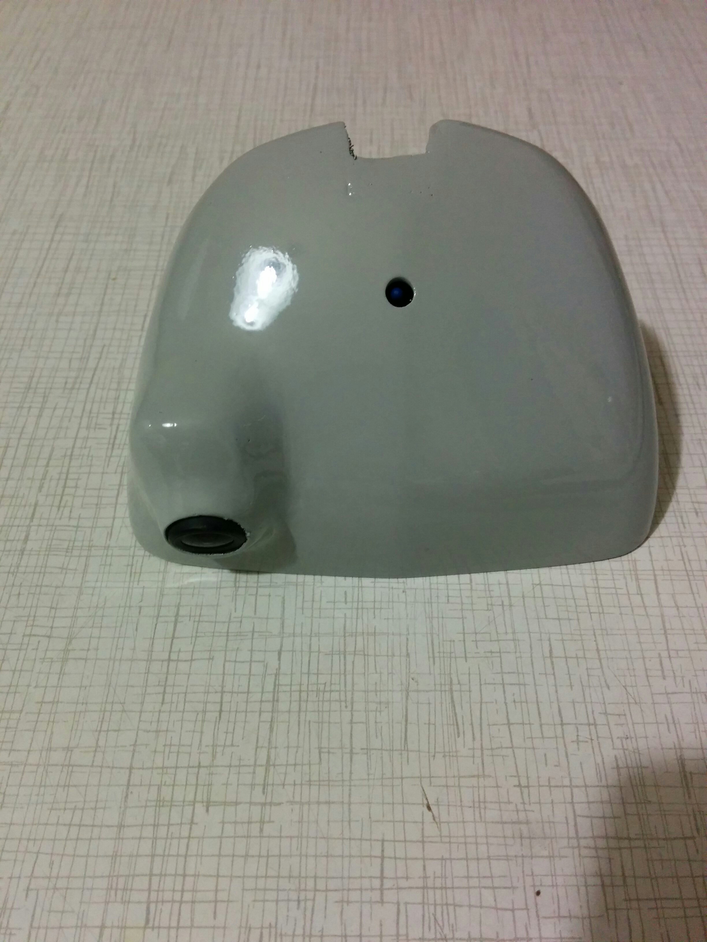

    Делал примерно так: чтобы не пачкать (и случайно не "убить") камеру сделал муляж по размерам камеры. В передней стенке корпуса ДД вырезал прямоугольное отверстие, для того чтобы низ камеры можно было подать вперед (оптическую ось камеры надо приблизить к горизонту машины). Далее изнутри, с помощью паяльника,закрепил двойной слой чулка. Затем обмотав муляж полиэтиленовой пленкой (чтобы не приклеился), с помощью уже сделанного кронштейна (продавив чулок изнутри) закрепил на корпусе, после чего обмазал чулок снаружи эпоксидкой (надо делать несколько слоев, с промежуточной просушкой). Тут должен сделать отступление. Очень важно,перед тем как приступаем к формированию будущего корпуса, необходимо в прямоугольном отверстии (ещё до чулка), предварительно закрепить камеру и проверить как смотрит объектив.
    Затем шпаклюем, шкурим, красим. 3-й продолжение.jpg 3-й вариант (начало).jpg Получаем примерно так: IMG_20151106_072557.jpg IMG_20151106_072606.jpg Так выглядит на машине: IMG_20151106_134045.jpg Вид изнутри: IMG_20151106_072636.jpg IMG_20151106_072700.jpg Вид снаружи авто: IMG_20151106_134153.jpg IMG_20151106_134209.jpg Будет приятно, если кому то помог. Буду рад выслушать критические (и некритические) деловые и др. замечания в свой адрес. Приношу извинения за качество фото, все делалось на телефон. Вид авто снаружи, лучше сделать не получается, стекло все время бликует.
  17. @vokson1960 отличная работа! А фото снаружи можно попробовать где-то под навесом, чтобы от неба отсвета не было (на заправке, например)
