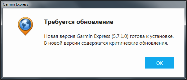

  6. Подскажите, какая стоит прошивка, уже обновились до 3.40?
    Можете выложить пару оригинальных роликов с него? Интересно как он снимает.
    Немного о том как здесь все работает
  7. К тому же вышла новая версия Garmin Express, попробуйте обновиться после ее установки
  8. Прошивка 3.40, ролики не сохранил, пробовал сбрасывать настройки, три дня танцевал возле регистратора, буду сдавать, пока не прошли две недели.
  9. Пробовал, не помогает.
    Гармин меня с каждым годом всё больше и больше разочаровывает.
  10. А как сброс настроек мог повлиять на содержимое?? Цепляете регистратор к PC или MAC, через GE делаете восстановление из резервной копии, все ролики остаются на месте.

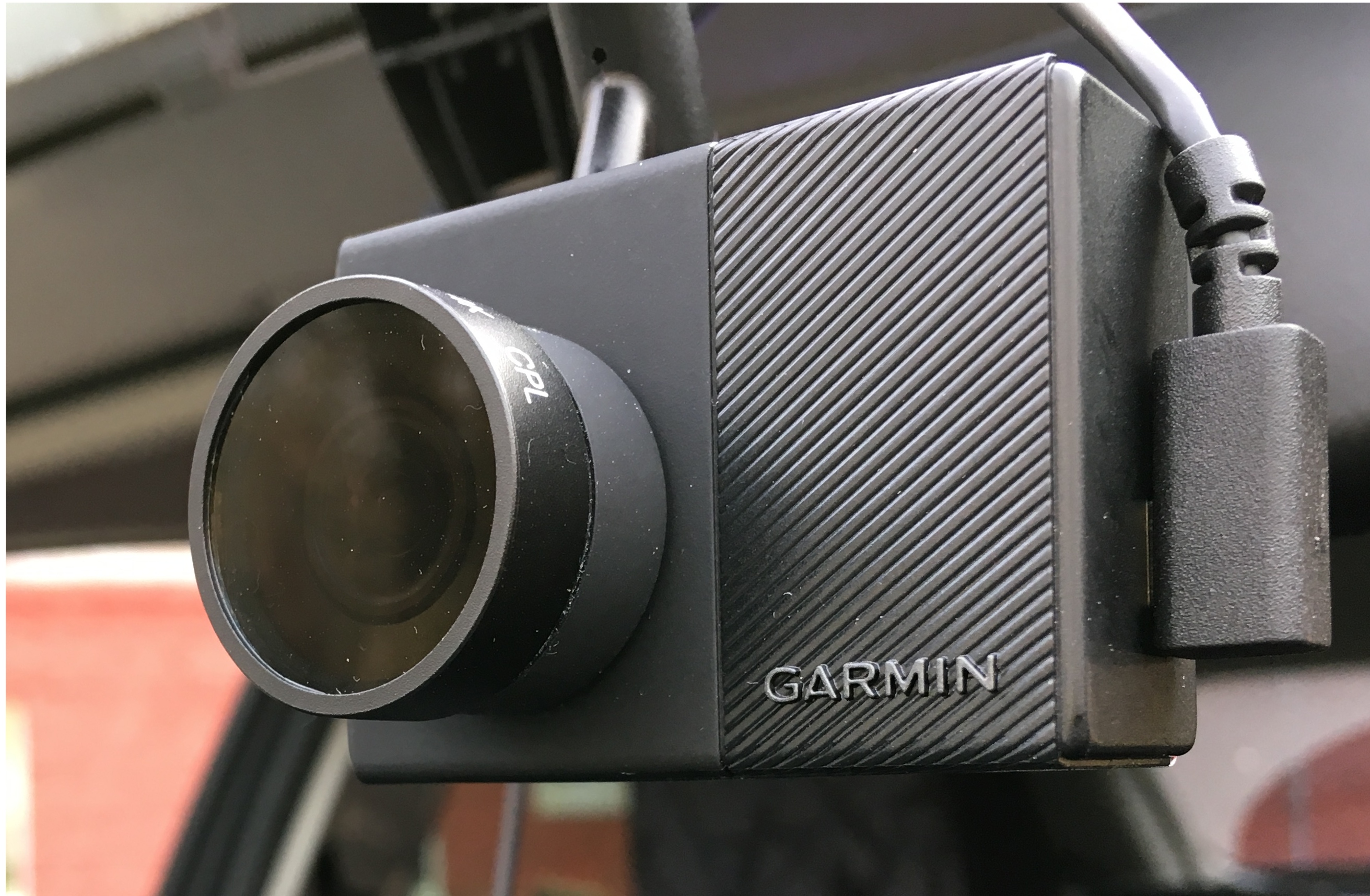

  14. Поставил поляризационный фильтр (CPL) на dashcam 45. Фильтр заказывал на али для xiaomi. Пришлось снять алюминиевое кольцо (держится на двух защелках сверху и снизу). Изображение улучшилось на порядок. Пропала паразитические отражения с лобового стекла.
      1,4 МБ
      1.088
  15. как фильтр держится? имею ввиду, пришлось чем-то крепить или встал как родной?
  16. В фильтре есть прокладка из вспененного материала. Пришлось добавить по толщине немного, тогда держится крепко. Сильно толсто делать не советую, так как фильтр должен вращаться для оптимальной настройки.
  17. отлично. сам смотрел полярики на этот регик, потому что на многих видео на ютубе видны засветы и отражения на лобовом и он просто напрашивается для него.
    Но пока тела нет на руках, подбор фильтра оставил на будущее. Спасибо.
    PS выложили бы видео с поляриком
