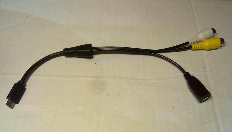

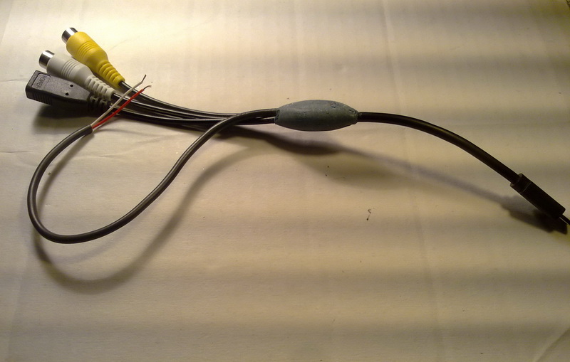

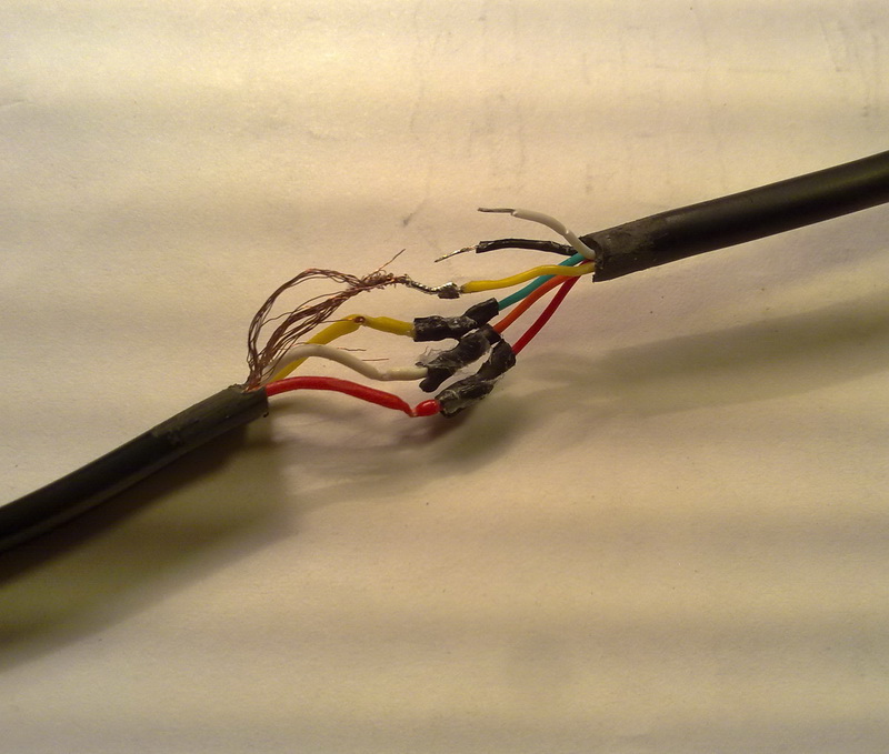

  16. @Van777 установка в автомобиле - просто шедевр [​IMG] (с кронштейнами из нержавейки и переделкой шнуров)! Хотелось бы и видео - день/ночь, небольшие ролики (оригиналы в любом облачном сервисе разместить).
  17. Можно выложить 14.jpg -16.jpg месте не требующем регистрации? или тут
    Интересует: "вскрыл разветвитель и спаял его по новой".
  18. Странно, действительно последние три фото на просмотр требуют регистрации. Исправим.:)
