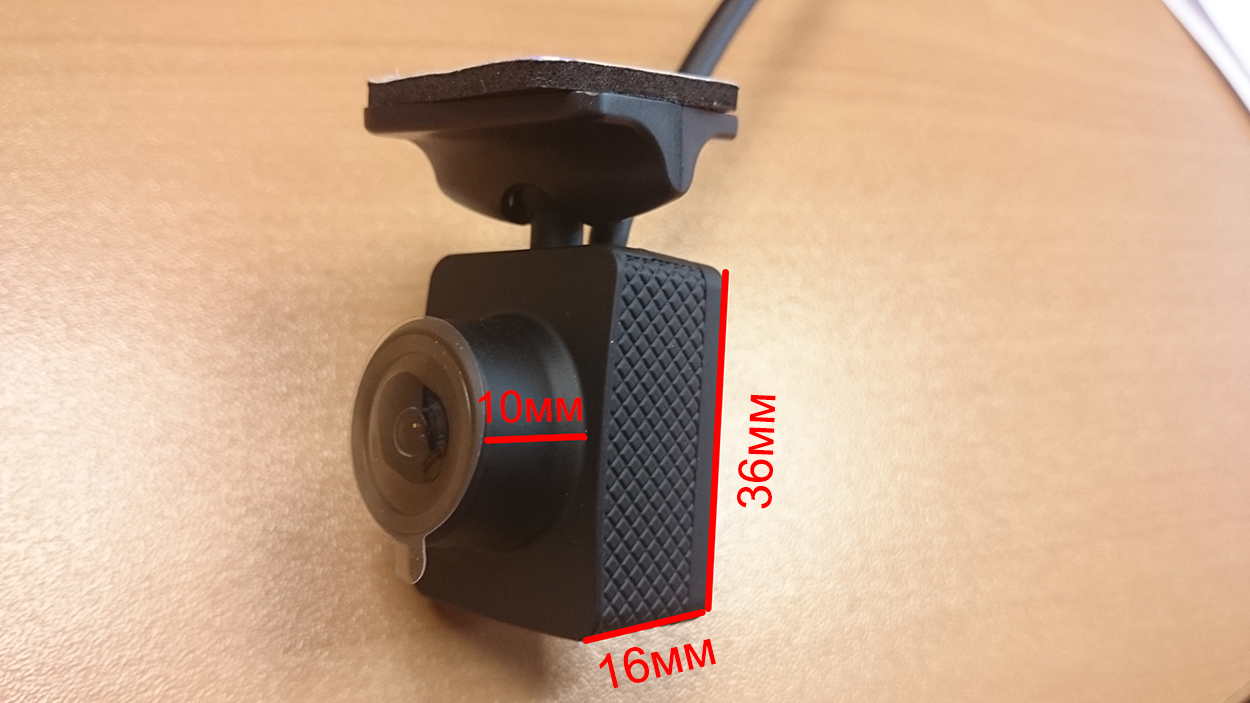

  7. А можете написать размеры камеры, без крепежа к стеклу? хочу встроить ее в зеркало, думаю поместится или нет.
    самой коробочки и диаметр линзы и на сколько она выступает желательно.
    судя по фото плата с камерой не на много меньше, если вынимать из коробки ее...
  8. @suxo примерно, хотя бы порядок размеров можете в теме по Axiom посмотреть, пока информацию кто-то выложит

  10. @RG Inspector а ширину (с фасада) и диаметр выступающей части камеры можно добавить?
  11.
      483,9 КБ
      569
