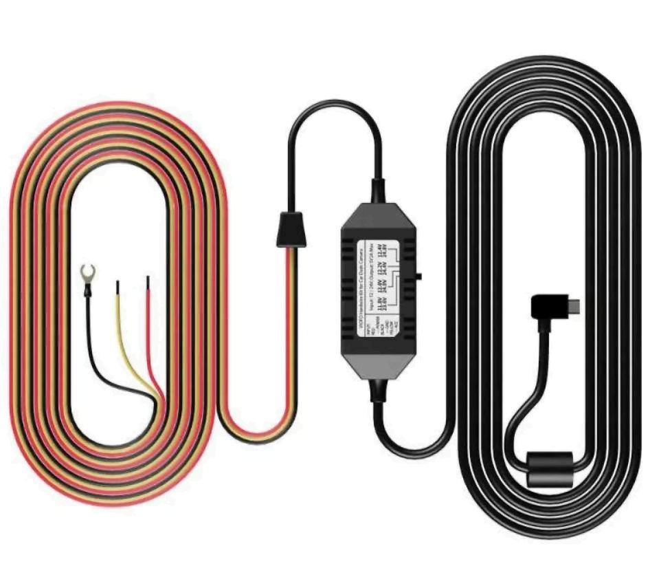

  2. Это JOYFACT, 4й что-ли. Та верси что шла +12 и +5(USB).
    Белый провод это контроль разряденного аккумулятора! Что на нём должно быть? +12?
  3. От куда это известно?
    Если контроль, то что его контролирует?
    Надо иметь нормальную инфу, фотку полную - коробки, а не самопальную.
    Вот например эта, те же все функции!!
    з. ы.
    Если провод - контроль, то не должно сказываться на работе вр, запитай без этой беды!!!
  4. Какой нахрен самопал?!
    Это официальное оборудование JOOYFACT!
    Из коробочки к проводке авто на подключение выходит: красный, желтый, черный.
    От этого DC/DC в сторону рэгика выходит: чёрный, красный, желтый и БЕЛЫЙ.
    Тут на форуме уже говорилось что белый это "контроль заряда аккумулятора"(рэгик выключается если аккум проседает).
    Что не понятного то?!
  5. Не понятно, зачем там всё паяно и это всё уже новое в мою бытность такого не было.
    Если всё так, как ты описал, тогда - там на белом проводе, должно быть напряжение, а вот ск. 5 или 12, но не ноль!
  6. +5 и так идёт на рэгик в 2х провадах с DC.
    +12 тоже сомнительно т.к. он бы шел напряму на B+(+12).

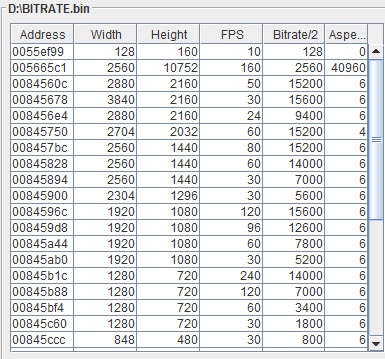

  11. Что из битрейта и разрешений интересует?
    Гарантий дать не могу, запаситесь дампом на всякий...
    Хоть свойства видео скинули бы...
  12. @JuraK сам буквально на днях поставил этот регистратор. Alfsoft здесь давно не появлялся, а на драйве почему то отсутствует возможность написать ему сообщение, хотя год назад переписывались. Раньше мне Alfsoft исправлял прошивку для А1G, но его я продал с машиной, так вот еще там стало понятно, что битрейт больше 10000-15000 увеличивает только размер файла, а качество лучше не становится. А вот цветовая коррекция очень сильно улучшала картинку. А так присоединяюсь к просьбе поколдовать над прошивкой ))
  13. Благодарю за ответ, хотелось бы конечно иметь примерно следующие режимы
    1920x1080, 30 кадров/с, битрейт 20480
    1920х1080, 30 кадров/с, битрейт 11600 кбит/с
    1280x720, 60 кадров/с, битрейт 18200 кбит/с
    1280x720, 30 кадров/с, битрейт 9100 кбит/с
    Если это конечно возможно.
    Сейчас стоит по умолчанию два режима
    1280х720, 30 кадров/с, битрейт 6400 кбит/с
  14. Пробуйте: https://cloud.mail.ru/public/2ebJ/HgDuCNmv6
    *Все риски на вас...
