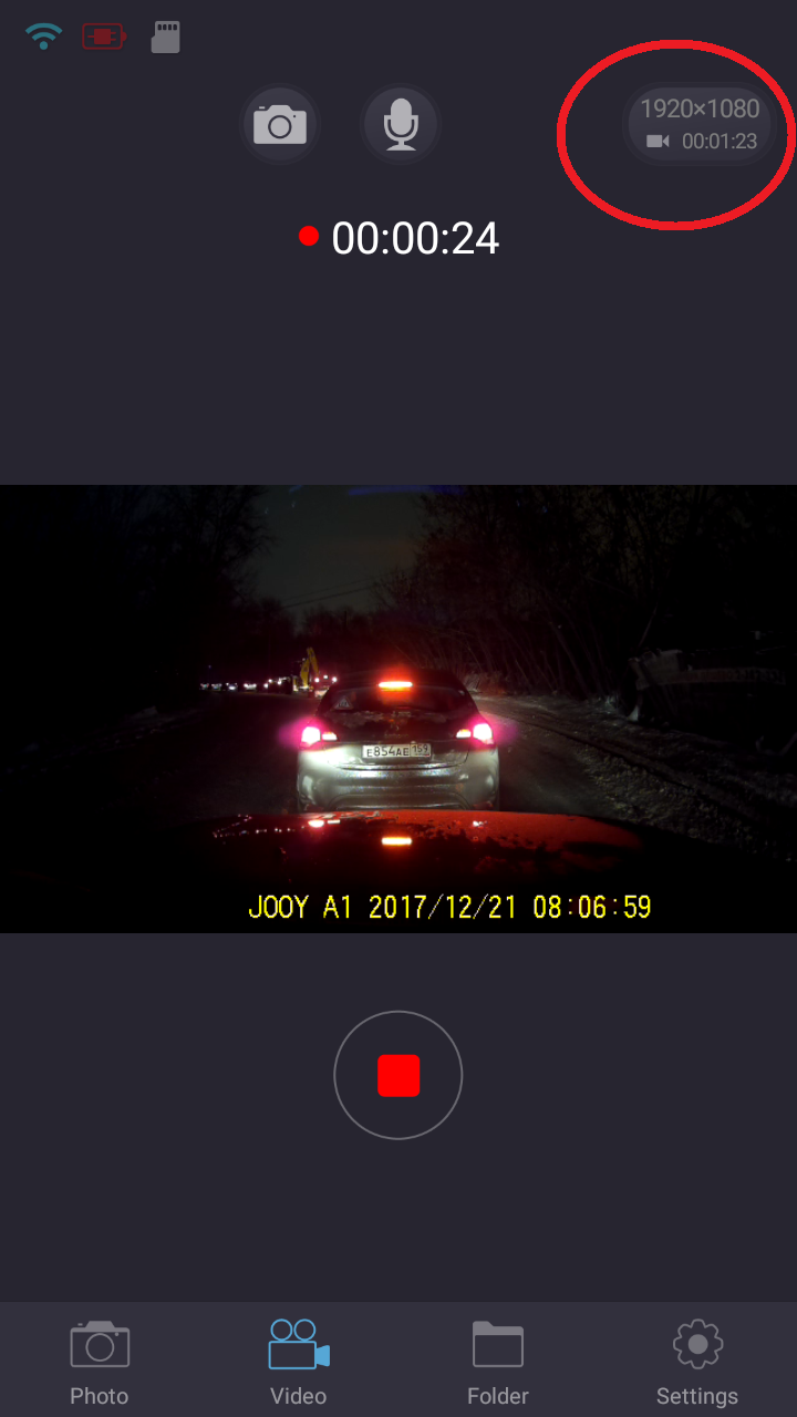

    В Lencenker заметил интересную вещь, в право верхнем углу есть индикатор уменьшающего времени, причём работа его не понятно, сначала было 1:30, когда дошло до 0, стало 2 с чем-то, потом 5 с чем-то, потом снова 2. Каждый раз разное время. Зачем это
    там, есть предположения?

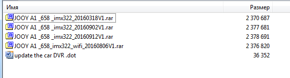

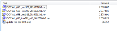

  21. Попросил у Пети прошивку, прислал мне 4 штуки. Кому интересно качать тут: https://yadi.sk/d/0BH1j_3d3Qp39F
