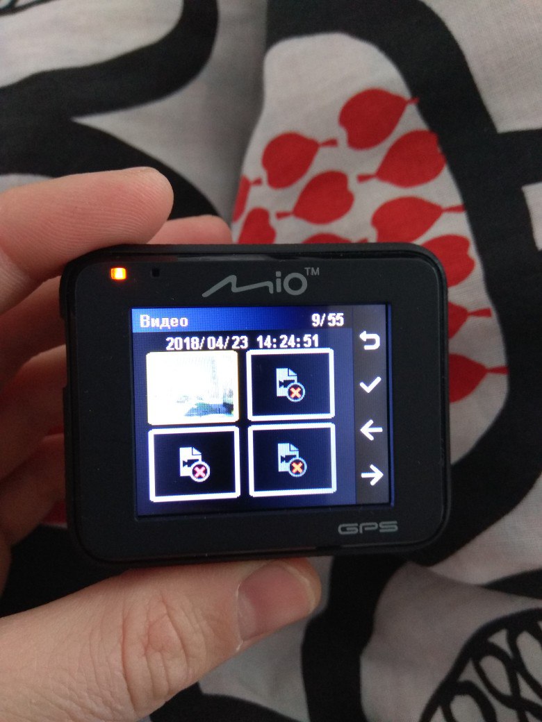

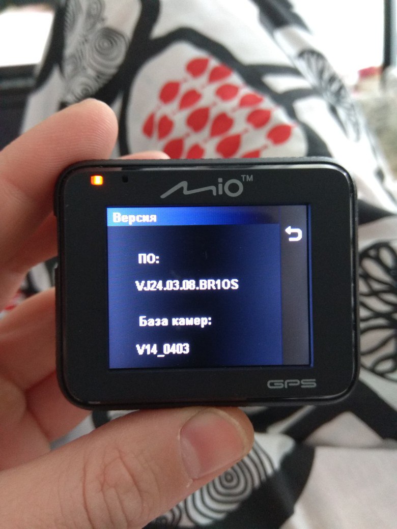

  4. Здравствуйте.
    С330, перестал корректно записывать, постоянно высвечивается "старт записи" и сам регистратор стал тормозить. Испробовано на двух разных картах 16гб, форматировал и на компе и на самом устройстве, не помогло. ПО обновлено с офф. сайта. Может такой вопрос поднимался уже, извините, плохо с форумами дружу.
      120,4 КБ
      900
      120,5 КБ
      903
  5. Snekoll, куча битых записей (видно на левом фото), свидетельствует о том, что скорей всего нужно менять аккумулятор.
  6. Немного не понял как аккумулятор с этим связан?
    На второй более свежей карте видео отображается как фото, т.е. секундная запись и всё и опять начинается "старт записи". Видеорегистратору 1.5 года.
  7. Аккумулятор обеспечивает стабильное питание. При плохом питании случаются самые разные глюки вплоть до сбоя прошивки (софта) и неустранимой порчи SD-карты. Один из первых звоночков, что пора менять акк. - это появление таких битых записей, помеченных крестиками, а также то, что при выключении зажигания рег мгновенно (или почти мгновенно) выключается, не успев финализировать последнюю запись. Не глядя я конечно не могу утверждать это на 100%, вот если разобрать рег, отключить акк. и его протестировать, тогда можно точно сказать.

  8. Выключение заняло 17 секунд, качество видео не уменьшается, нет такой опции в настройках, ПО тоже что и в шапке темы, да и другого и нет.
