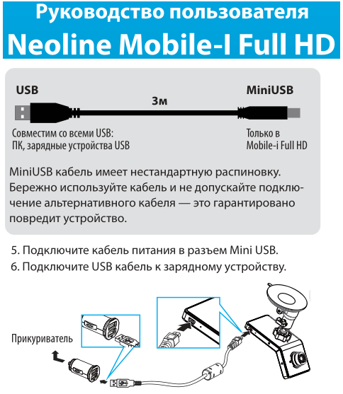

  1. Всем привет. Я новичок форума))) Достался мне этот регистратор вместе с машиной)) Провод есть (вроде родной), а вот блока ЗУ, который вставляется в гнездо прикуривателя нет. Посмотрел инструкцию, написано что питается от 12 вольт. Вот вопрос, сколько выдавал родной блок? 5В (как все типичные блоки для зарядки телефонов) или 12В? Не могу понять))
  2. Конечно 5 В, на USB-разъемах не бывает 12.
  3. Да, адаптер питания - от 12 вольт, в прикуриватель, а уже к нему кабель USB-mini-USB.
    Зарядное/ адаптер питания 12В>5В можете использовать любое, с разьемами USB, только не берите самое дешевое, может не будет хватать мощности. Нужно как минимум, чтобы 1А обеспечивал, "зарядное" в прикуриватель.
    Кабель родной берегите, т.к. там нестандартная распиновка на mini-USB разьеме
  4. Спасибо

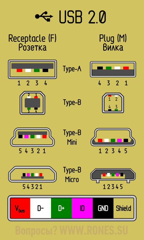

    Вот на счет кабеля - не уверен на 100% что он родной. Не можете подсказать где подсмотреть распаковку, если оригинальный кабель не найду? Так то можно было не оригинальный перелиновать)) Ну в смысле провода в нем местами переставить и спаять
  5. Там два центральных контакта наоборот. Как раз управление старта записи при включении рега.
    А ЗУ 12-5В.
  6. Получается 2-й и 3-й контакты местами поменять? (на изображении type B mini)
