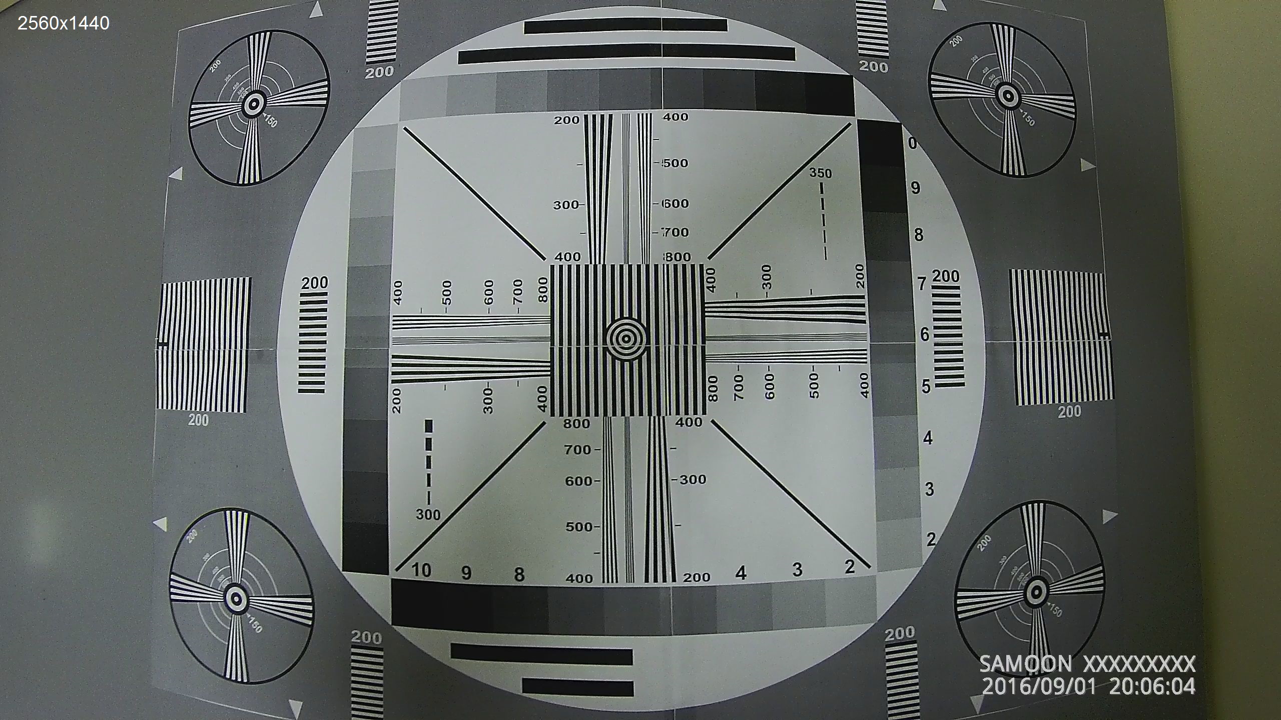

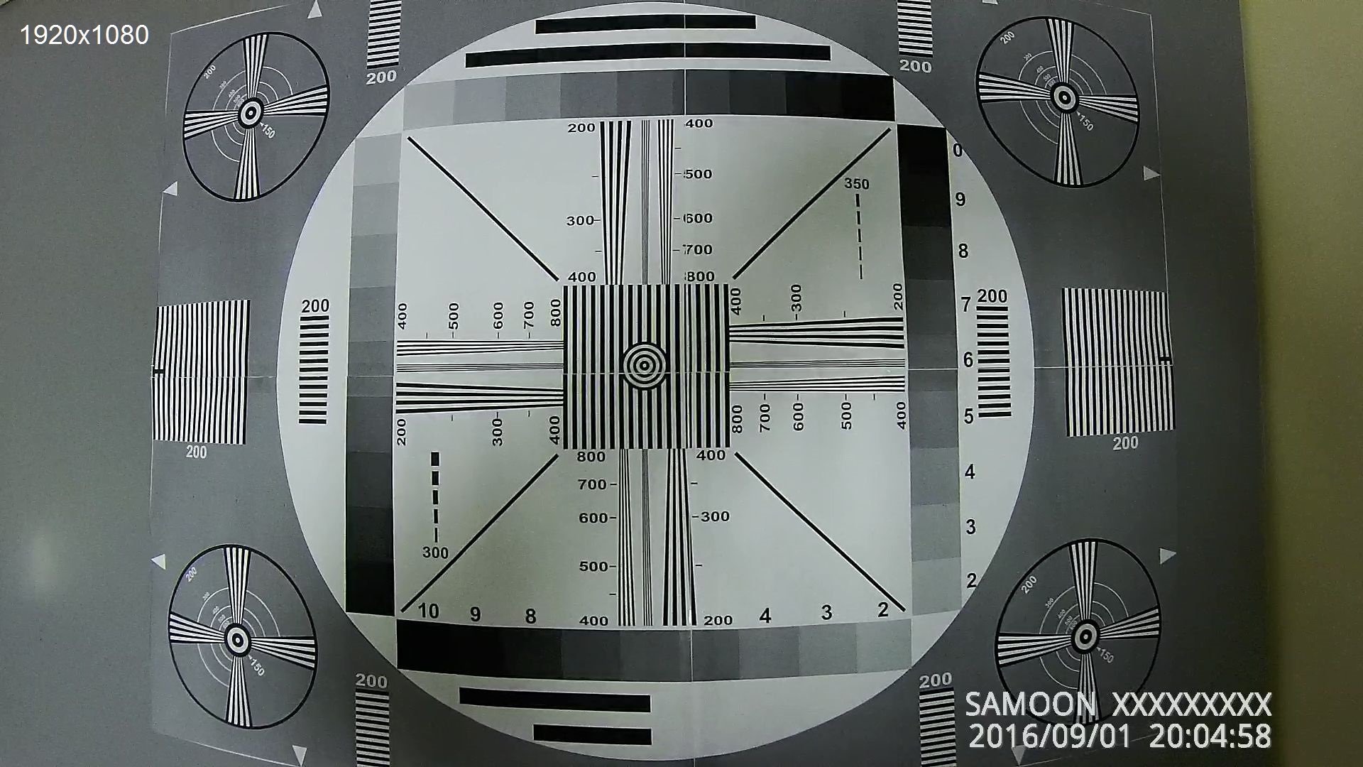

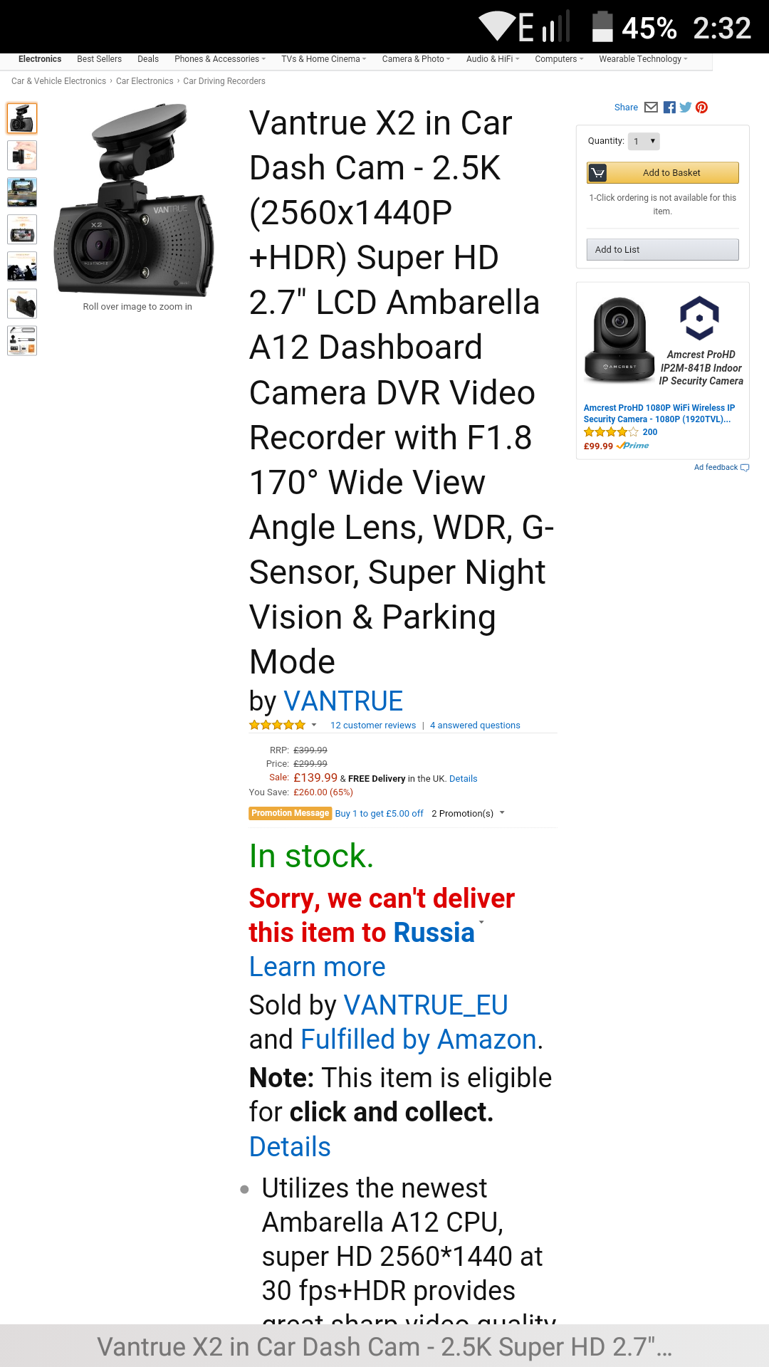

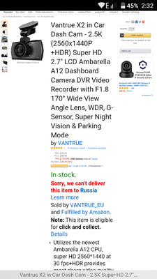

    Появился на Амазон наш ВР но с более продвинутой прошивкой. https://dashcamtalk.com/forum/threads/review-vantrue®-x2-dashcam-ambarella-a12-2-5k-1440p.21107/
