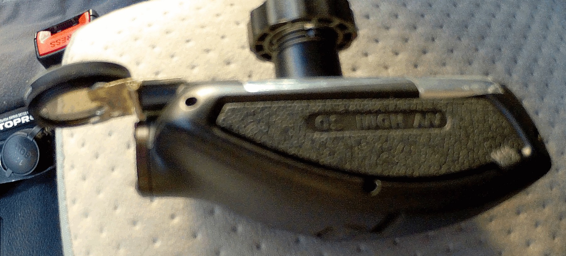

    Дождался своего подарка к ДР, Junsun A12. Уже установил, но с прошивкой до сих пор не определился. Самуновская больше нравится бОльшими настройками, есть кнопка выключения дисплея, но нет режима парковки с тайм-лапсом и нет возможности включить его не заходя в меню. В итоге все же поставил мод Вантруя 5 версии, установил разрешение 2560х1080 HDR. Но в ней не работает автовыключение при простое регика. О полезности CPL вывод для себя сделал уже давно, благодаря водительски очкам, и на свой старый Procam ZX5new приколхозил сначала вырезанный кусок от старых водительских, а потом и вообще прикупил себе на Али за 229 рэ диаметром 30, но он оказался темнее джансановского, т.е. ночью с ним будет плохо. Прикладываю фото колхоза, может кого заинтересует. Днем опускаю. ночью поднимаю. От тряски не падает, паразитных звуков не издает. Посажено на маленький шарнир и двусторонний скотч. Пардон за качество, снимал на джансан, близковато оказалось, размыто.

  19. По поводу болтанки крепления регистратора. Проблему решил "радикально". Взял паяльник и на ползунках самого регика напаял шишечки - крепеж стал намного жестче. На клей пока решил не садить, пока буду играться с прошивками надо будет снимать.
  20. Можно было проще сделать, без паяльника. На разъёме кронштейна отворачиваете 2 винтика, разбираете и аккуратно лезвием ЧУТЬ подрезаете 2 упорчика на которые опирается верхняя часть и затягивается винтами. Так же можно феном подогреть противоположную часть где выступ заходит в прорезь (там видно что перемычка чуть дугой стоит) и слегка эту перемычку утопить. НО! Делать всё аккуратно и не спеша. Тогда регик плотно будет заходить в разъём. Правда если часто снимать, то потом всё равно чуть прослабнет, но не так фатально как с новья.
    Я себе на Ali купил такое же крепление с GPS от Vantrue X2. Оно абсолютно такое же. А на родном попробую снять резинку-присоску и прилепить на лобовое на двусторонний скотч.
