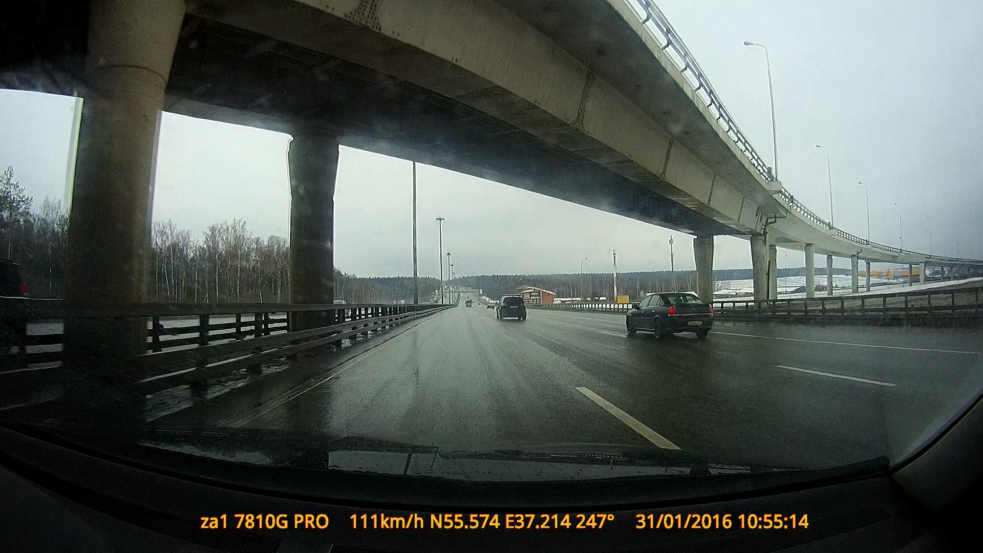

  12. za.mod4. Прошивка ставилась сразу на za.mod3, с форматом карты и сбросом настроек. Что интересно прошилась не через 5/6, а полностью, в конце выскочило окошко о окончании прошивки с одной галочкой. Всё нормально с отображением координат gps. Настройки везде высокие. WDR отключен. Спидкам отключен. Зависонов за два часа езды не было. Очень понравилось, что спутники ловятся моментально и не теряются, значит проблема была в прошивках, а не у меня. Особенно порадовало в вечернем режиме, что не засвечиваются номера впереди идущих машин. Раньше было, если свет фар не рассеянно, а световым пучком попадал на номер, то номер превращался в сплошной светильник, ничего нельзя было разобрать. Сейчас при любом освещении номер не засвечивается. Это первая прошивка, из мной попробованных, где с засветом номеров нормально.

  14. Всем привет,
    похоже тот же самый мод 4.2 от za rulem из этого поста. Прошивался вчера с 5/6. Катались сегодня днем. Что-то проблемы с координатами, азимутом и подчеркиванием скорости остались. Может, какое-то обновление мода было? Пропусков записи за 45 минут, остановов записи не было. Спидкам включен, спутники - секунд через 20.
    Битрейт 38, SHD, контраст +1, резкость +1 (как za rulem рекомендовал), таблица - новая TV718K. Остальное по умолчанию.
    https://yadi.sk/i/fQaK1ggno4K63 - ролик минутный, 280 метров.
    #853 Dmitry Budnikov, 31 янв 2016
